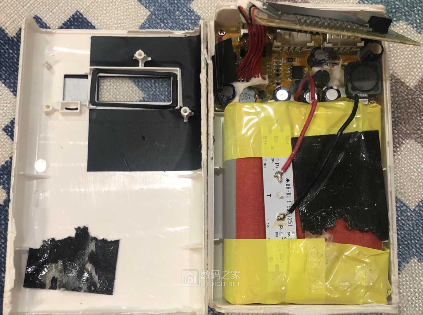

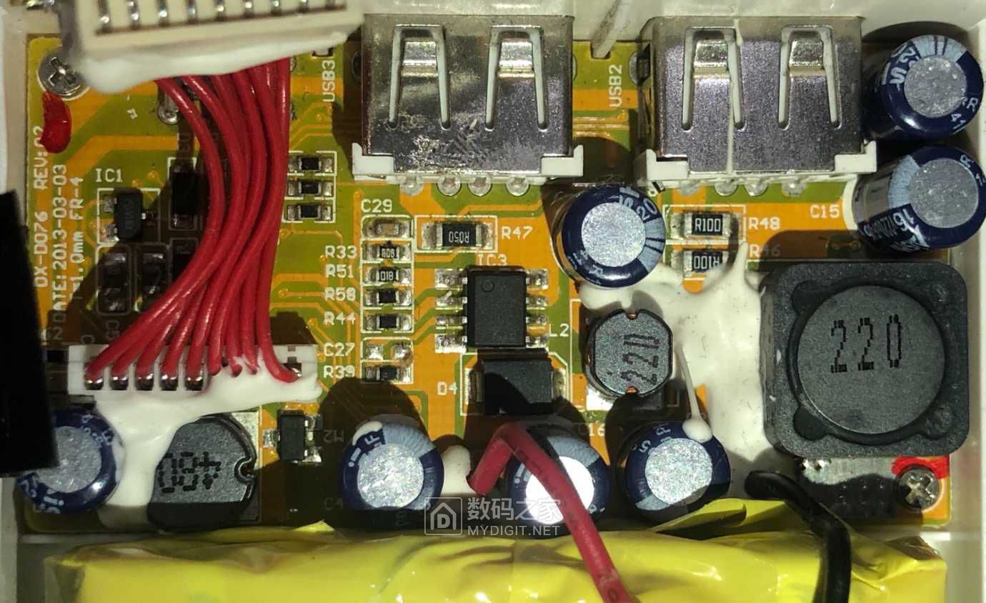

这货能充电,不能放电,试拆开看看。
全部用胶水粘的 直接撬开 除非你有洗胶水
暴力出奇迹 很轻易就翘开了
充电显示100%万用表测得电池12.57V应该是满电的 输出开关居然是触摸的

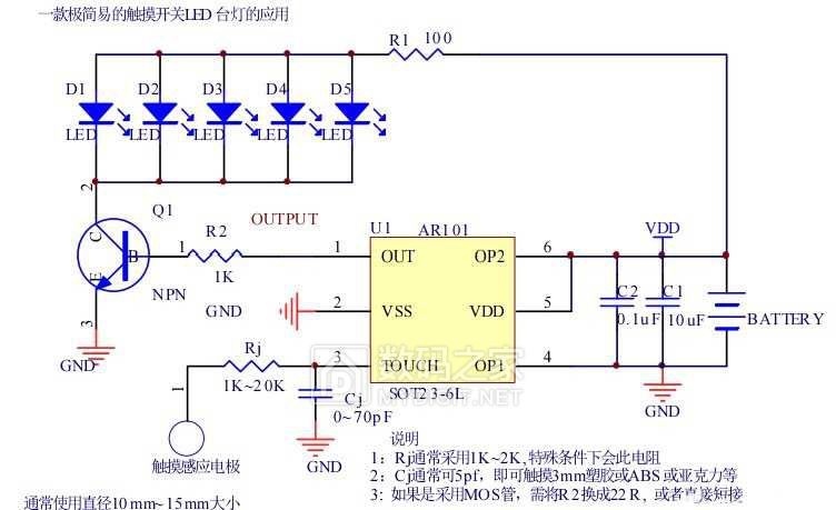

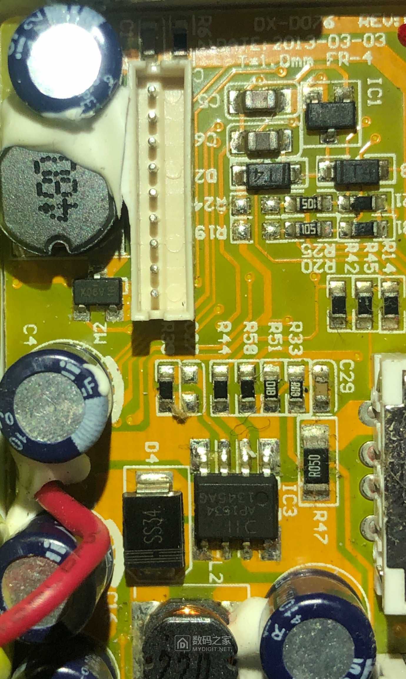

查了一下这个触摸芯片的资料

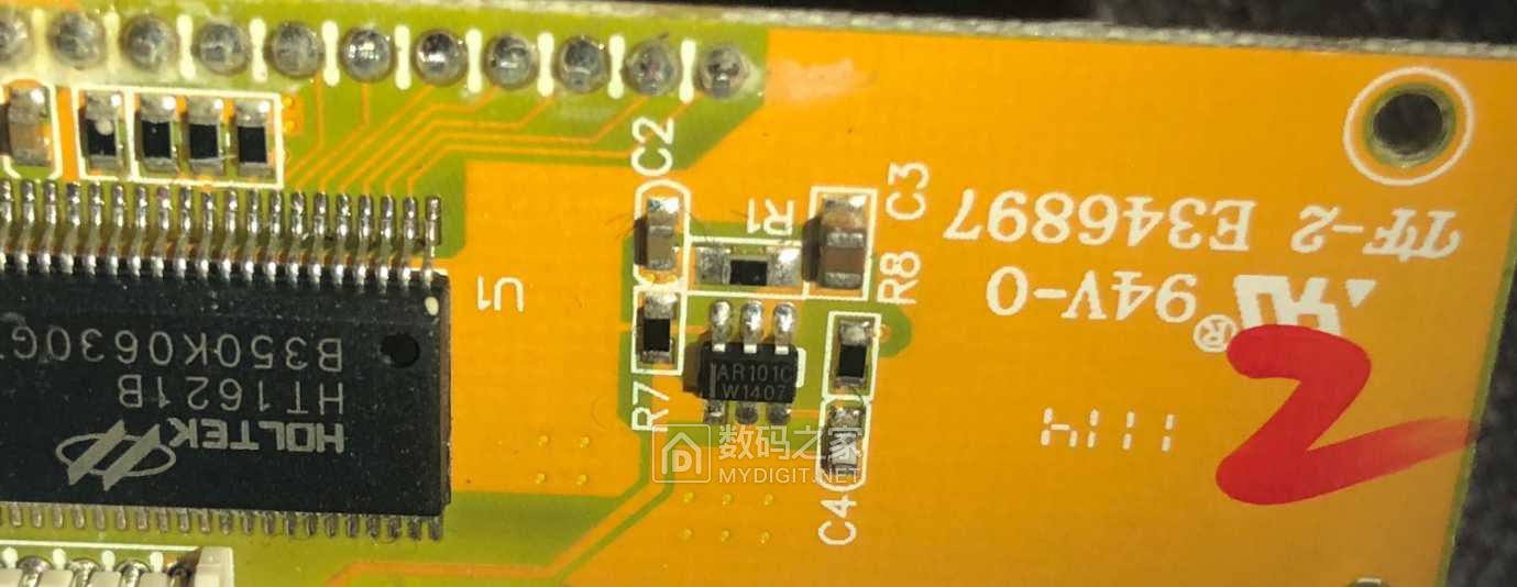

触摸那颗10k电阻没事 跟着芯片3脚找到这个三极管
放大看看
水平有限 不知道接下来该怎么下手:lol:就当拆着玩吧

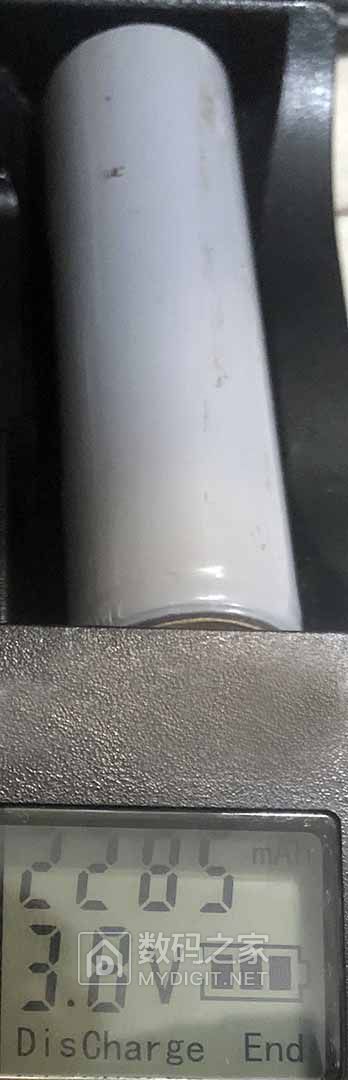

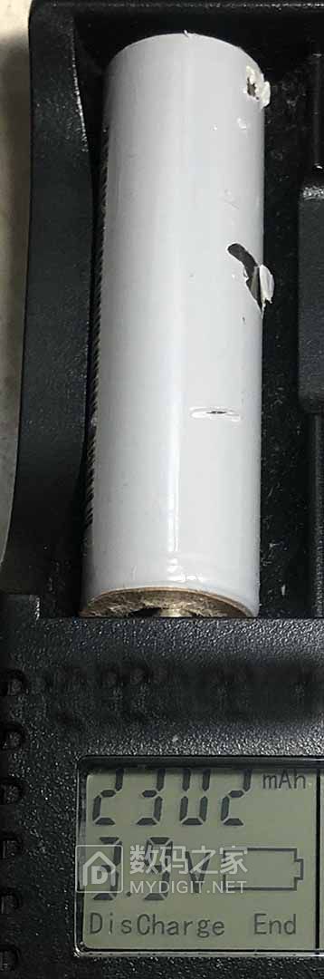

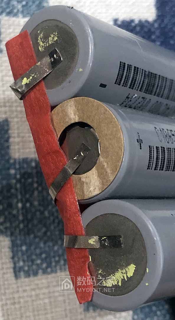

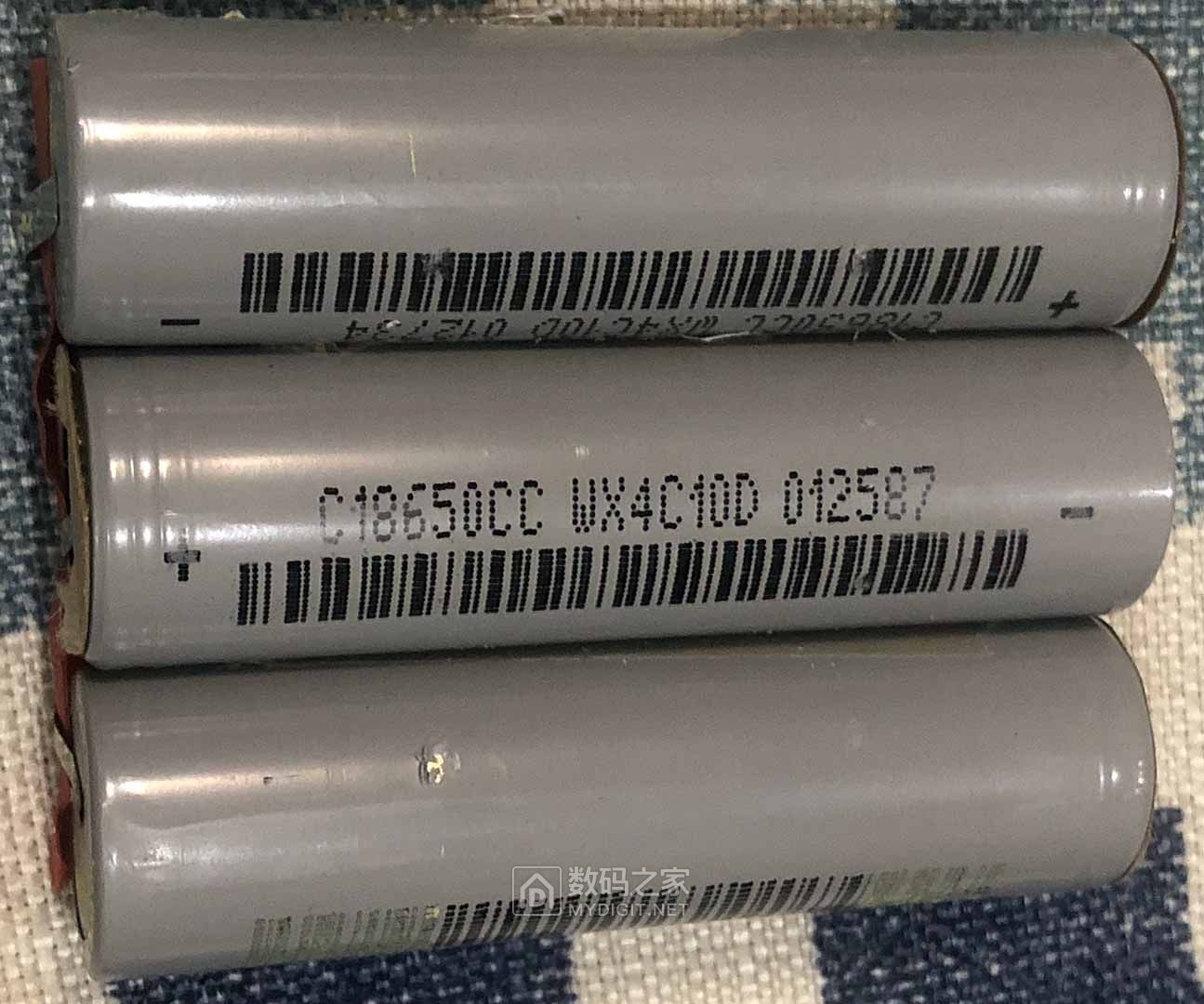

 楼主| 发表于 2020-9-17 21:23:01 | 显示全部楼层
1.jpg 这货还是不修了,继续拆。

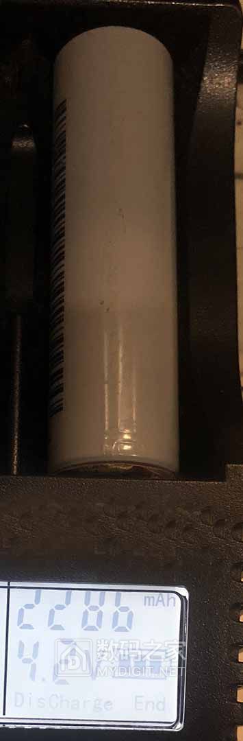

这是灰色电芯,什么品牌型号,我是看不出。

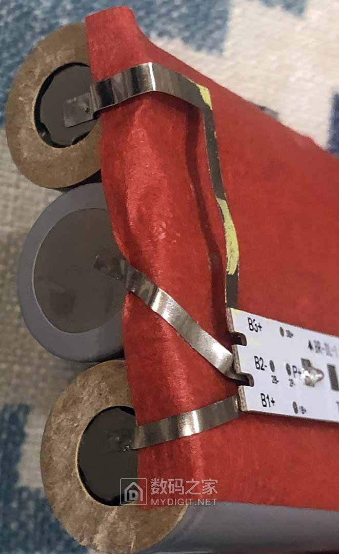

镍片很细。

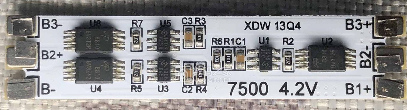

这并不是三颗电池简单的并联。
两款IC,一片是HY2110DB,另一片是AO8810,保护板写着7500 4.2V,那么一颗电池是2500毫安?
第一颗2302毫安
第二颗2286毫安
第三颗2285毫安,下一步给它们换件衣服吧:lol:
 楼主| 发表于 2020-9-6 01:18:35 来自手机浏览器 | 显示全部楼层
lookball 发表于 2020-9-5 19:29
看不起管子的型号,查查型号看是三极管还是mos管?
按触摸芯片那张图的说明应该是mos管,1脚没经过电阻直达。
发表于 2020-9-5 20:49:30 | 显示全部楼层
品胜还是大品牌了,做工连山寨都不如了:lol::victory:

发表于 2020-9-5 19:29:54 | 显示全部楼层
