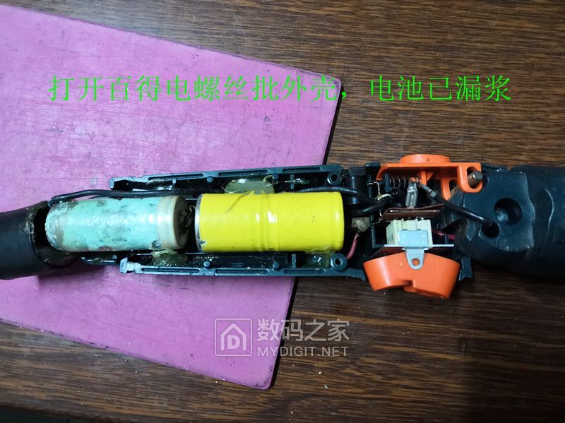

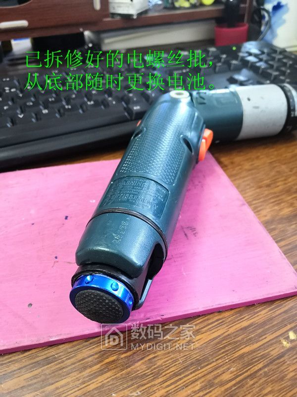

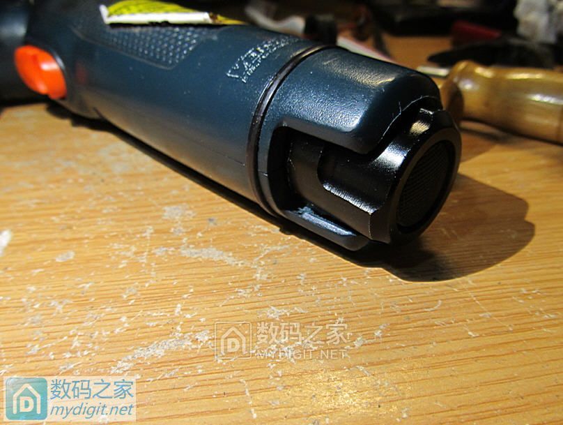

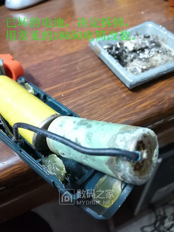

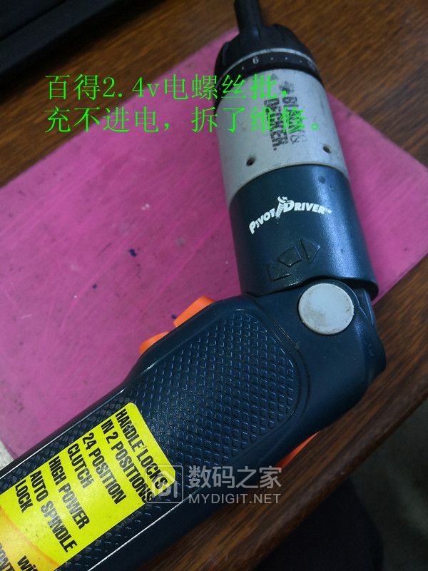

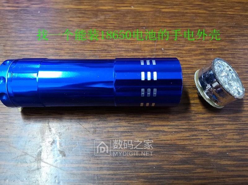

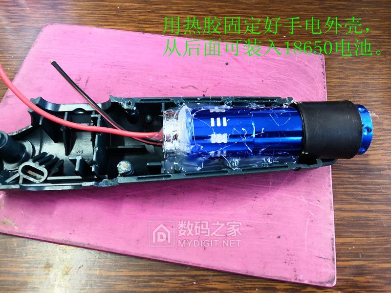

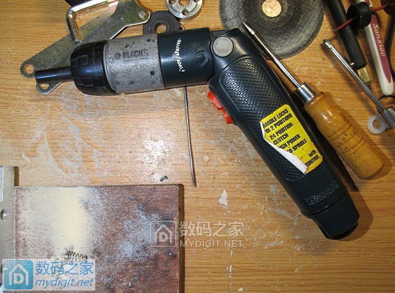

有个百得电螺丝批充电不进,拆开来看看,拆修一下。

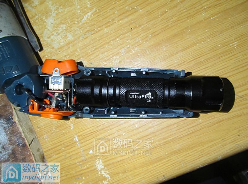

确定是个坏淫了!要庆祝就要砍别人的手脚吖,嘿嘿
发表于 2019-3-29 12:34:16 | 显示全部楼层
maskzippy 发表于 2019-3-29 10:35
手电筒哭得委屈极了:动不动就牺牲贡献尸体给电批~这是哪个坏淫想出的馊主意啊~@lrm888  ...
二师兄的记性真好
害得我翻箱倒柜滴才找到了原贴
http://bbs.mydigit.cn/read.php?tid=1997903
晚上要不要啃俩猪蹄子庆祝一番啊?嘿嘿。。。
发表于 2019-3-29 11:14:23 | 显示全部楼层
漂亮的小电批毁容了。这种情况还是18500锂电池更合适。:lol:
发表于 2019-3-29 10:35:39 | 显示全部楼层
手电筒哭得委屈极了:动不动就牺牲贡献尸体给电批~这是哪个坏淫想出的馊主意啊~:lol:@lrm888
发表于 2019-3-29 09:36:44 | 显示全部楼层

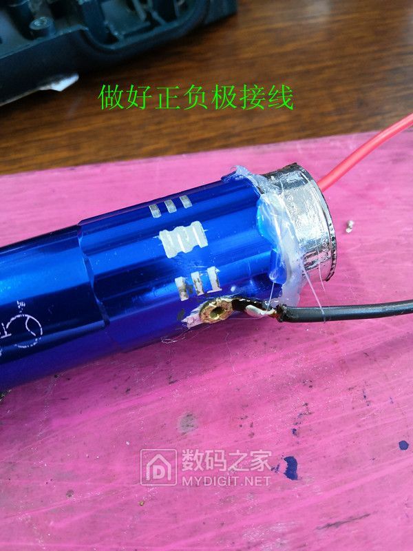

电池筒出来的线是不是细了点,这货工作电流也有几安的
发表于 2019-3-29 08:01:15 | 显示全部楼层
热熔胶打得好任性:titter:

发表于 2019-3-28 23:52:39 来自手机浏览器 | 显示全部楼层
不给接电池保护板吗?直接这样不伤电池吗

发表于 2019-3-28 22:59:23 | 显示全部楼层
18650的电池,一般以锂电池居多吧?应付得了这么大的放电电流么?

电压会不会大了
