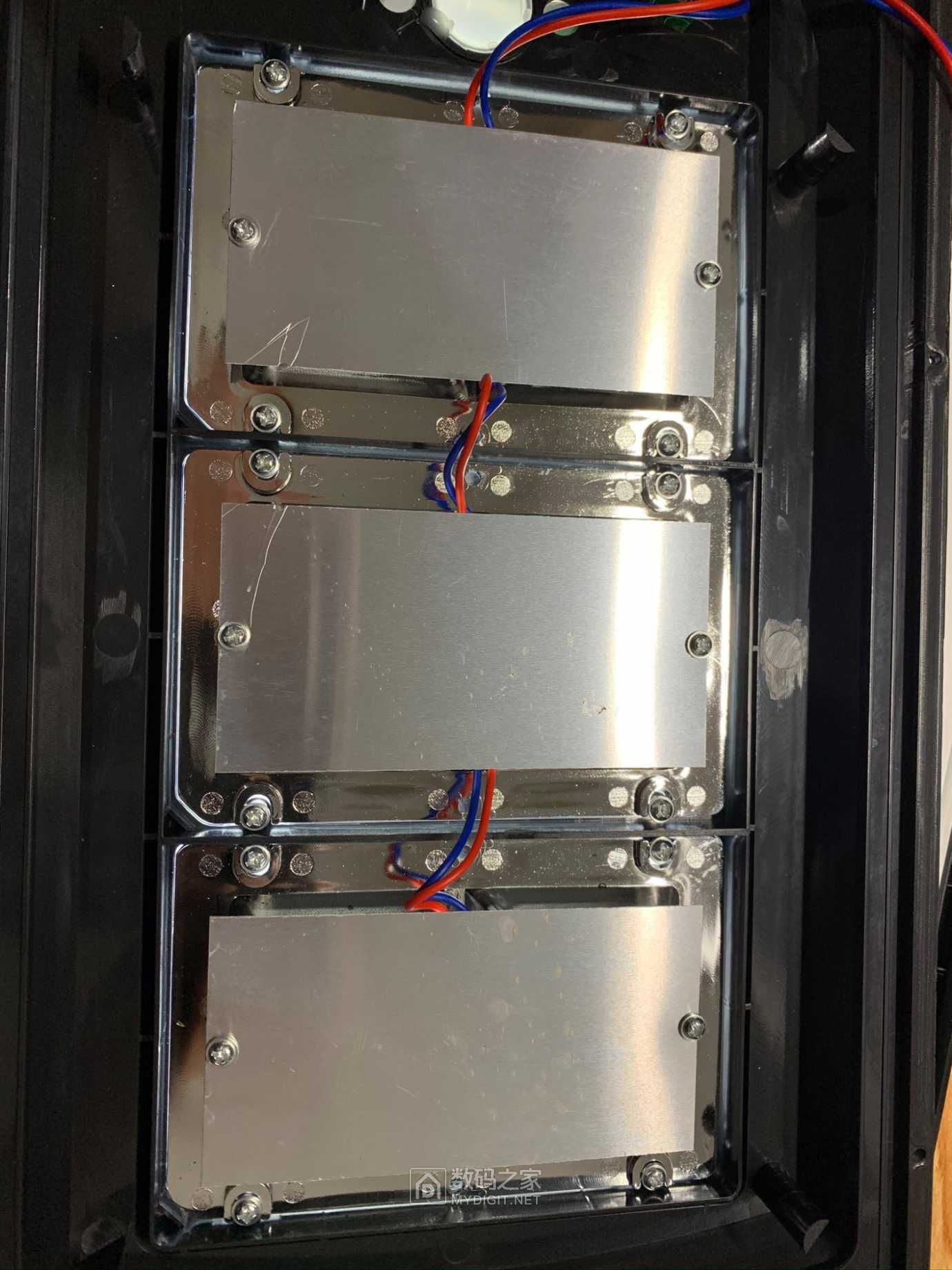

拆一个太阳能路灯,88大洋入手

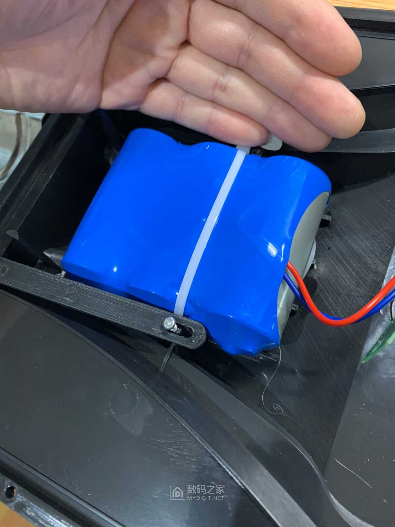

里面是个大电池包,3.2伏的,具体容量不祥
PCBA,看上去挺简单,但功能不少,带人体感应带红外遥控功能
灯珠,三组,实测电流2.6A,微热

用铁锂的好处就是不用保护板和充电电路。
 楼主| 发表于 2021-10-14 13:17:57 来自手机浏览器 | 显示全部楼层
sjz8968213 发表于 2021-10-14 12:57
我们小区最近太阳能灯很火 几乎每两三家就有一家装 最多的一家装了3个 都是板子和灯体分离式的那种 也不知 ...
那种电池保护板是有的,充电管理大部分是没有的,过充过放基本就靠保护板来保护。话说回来一般配的电池和光伏板都比较垃圾,很少有充满的时候。所以很多这种灯用了3年还没坏…

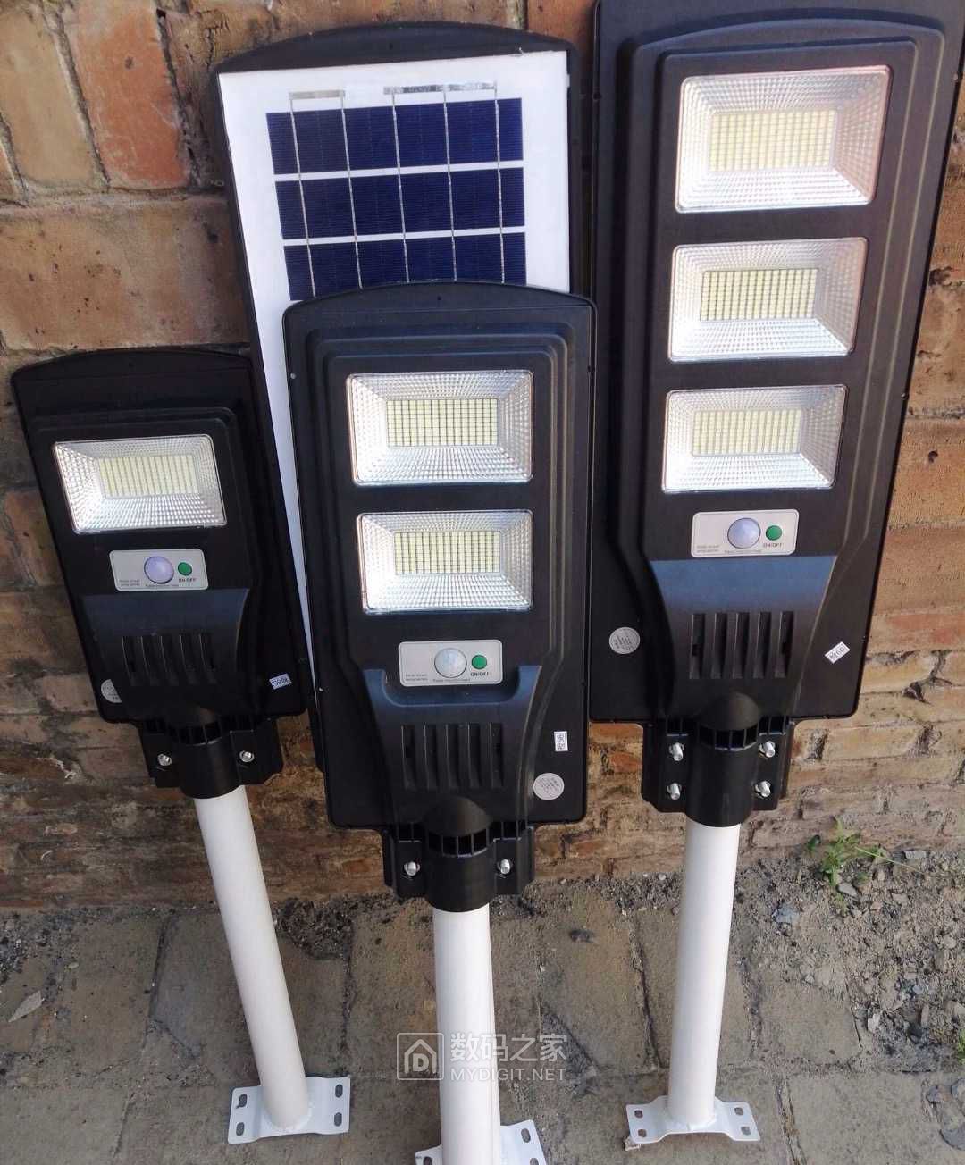

发表于 2021-10-14 11:56:32 | 显示全部楼层
peter_zhao 发表于 2020-10-10 20:17
是3灯的,号称300W的
实际测得最大亮度时电流2.6A, 电压3V,功率不到10W
为何敢标300W? ...
意思是,亮度相当于300W白炽灯泡。
发表于 2021-10-13 23:47:16 来自手机浏览器 | 显示全部楼层
300w是型号,相当于300w白炽灯亮度

3颗新电池标称6000mah的拆机32650磷酸铁锂电池。拆机的一般是螺丝柱接头的电池
发表于 2020-10-14 10:30:55 来自手机浏览器 | 显示全部楼层
沃玛特 拆机电池,

现在商家都皮厚的很   叁佰个灯珠  就敢号称300W
好像都成了约定俗成的套路了
