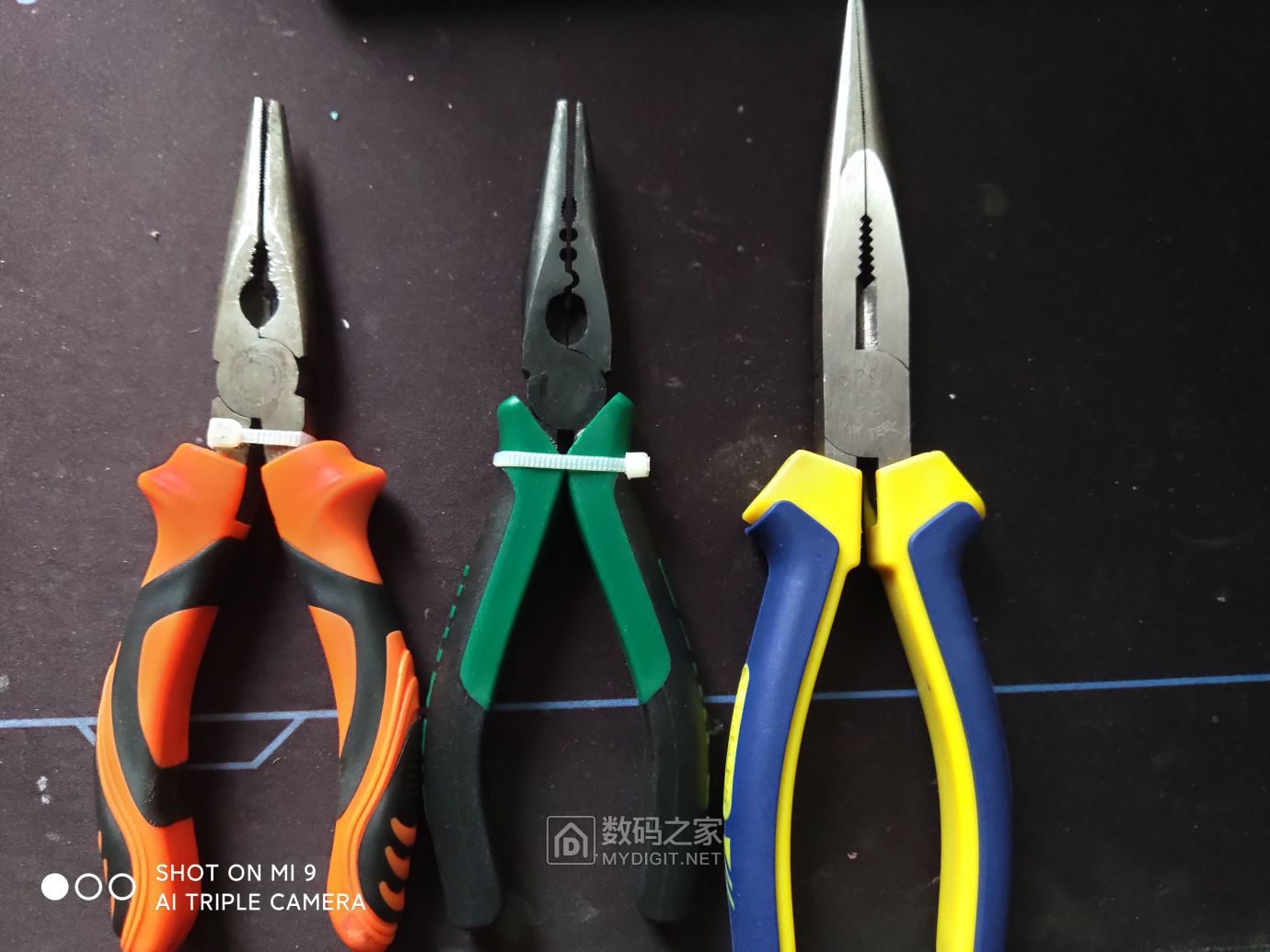

对比的钳子:
保联6吋(估计很多人都有,当初倒贴钱的,最低端款,估计是碳钢)
威力狮多功能6吋(天猫店13元购入,铬钒钢)
长城精工欧式8吋(拼多多官方店16元购入,铬钒钢)

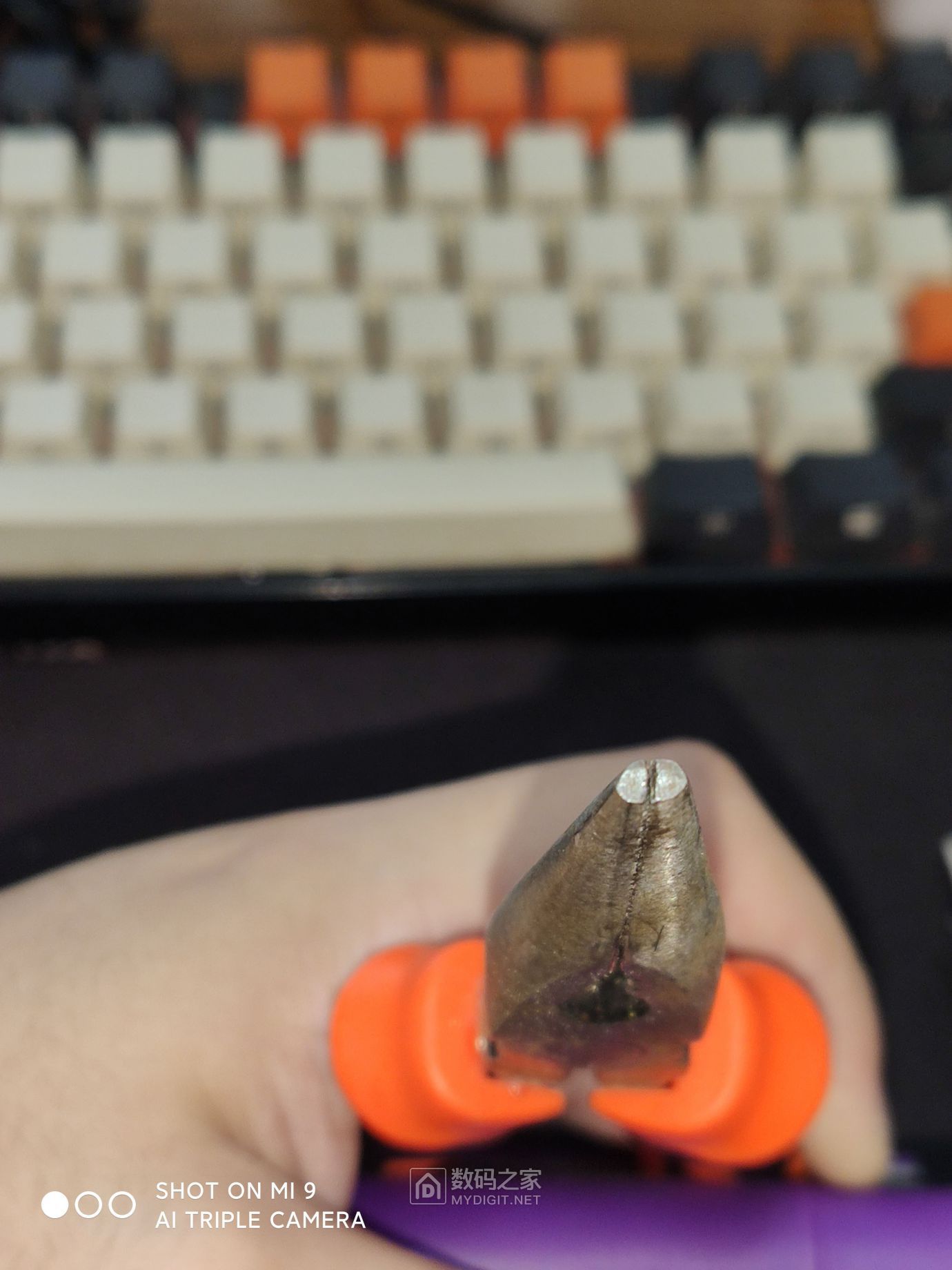

保联用了有段时间了,钳口和钳体的硬度钻了下不一样,把手处很容易钻头,靠近钳口则很难
威力狮用了一周,功能很全,但每一项都不精
长城精工今天到,做工非常好,但钳口仍有轻微缝隙

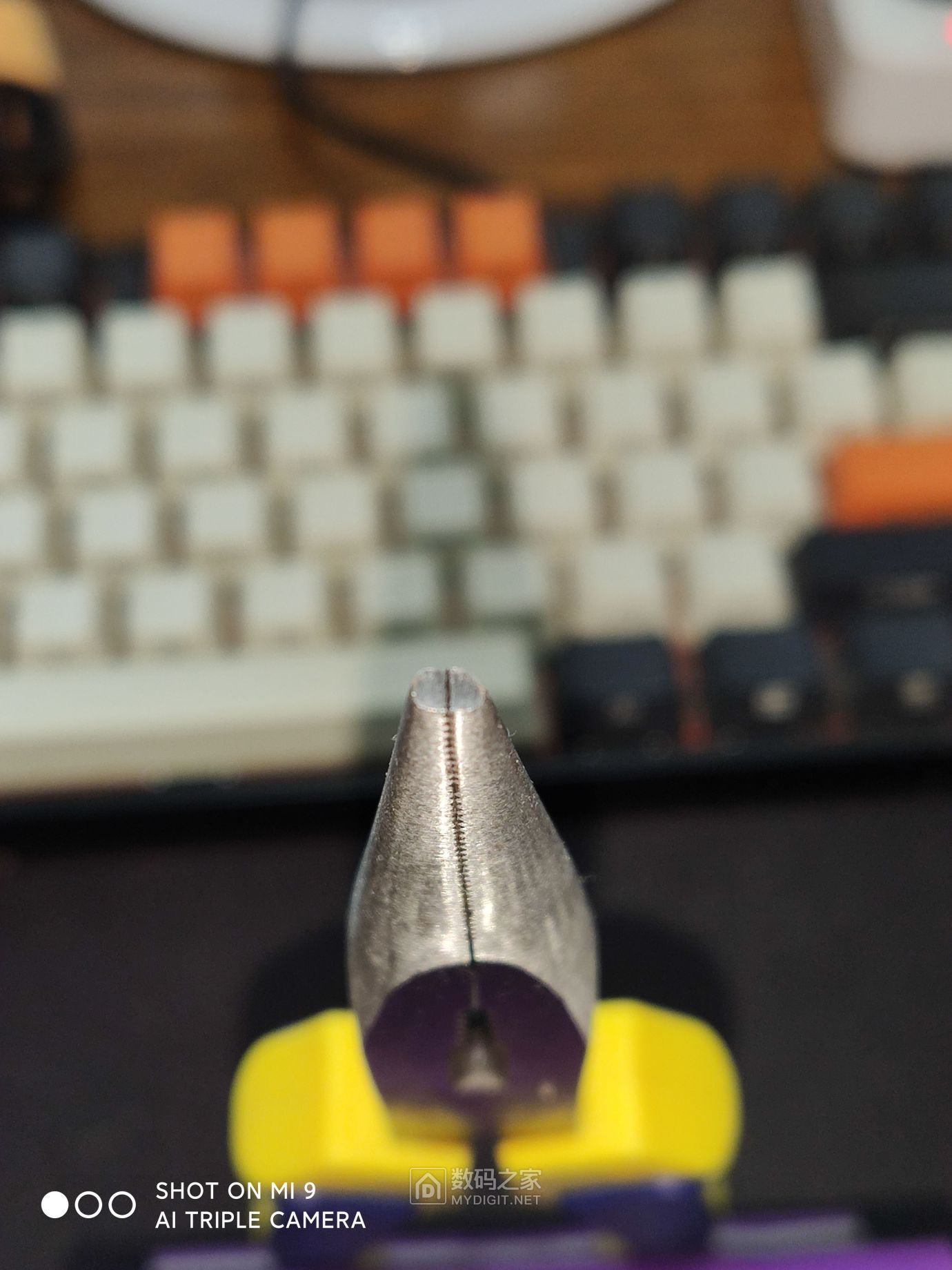

三款的钳尖,长城最齐整平滑,其次保联,威力狮的装配哐量估计有点大,钳尖对不上而且使用中很容易错位更大

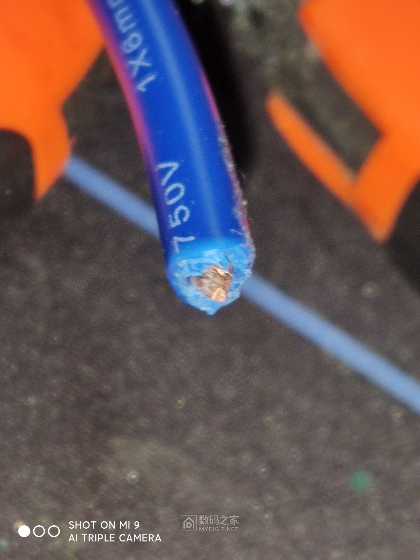

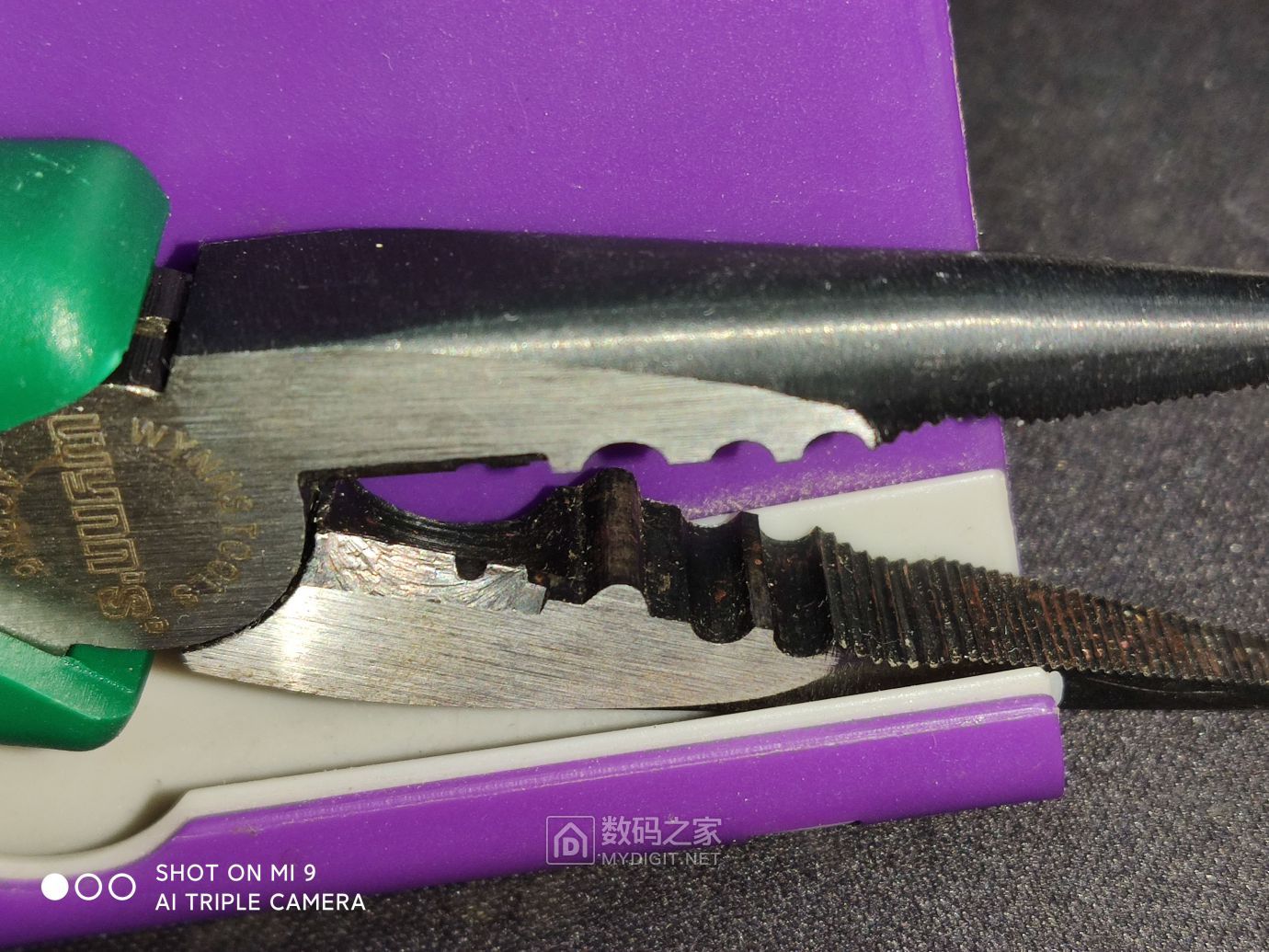

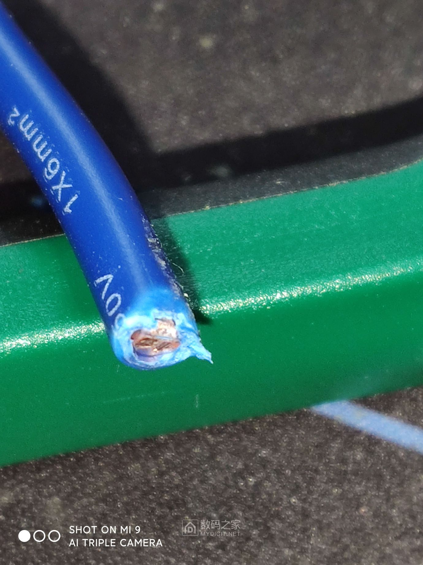

其中,威力狮的钳口有个巨大缺陷,由于此处缝隙过大,剪线时若线皮靠近钳口末端,则线皮会卡在缝隙里,保联和长城无此问题

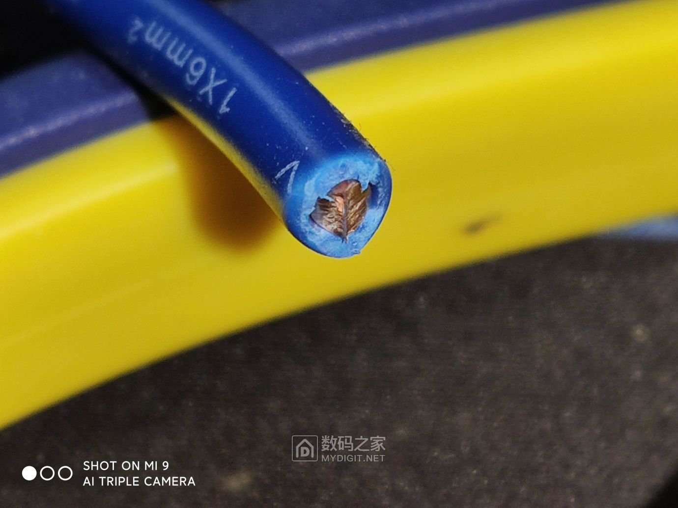

剪切6平方单股,分别为保联威力狮长城,保联和长城都是一剪到底,但威力狮由于上述所说的缝隙卡线皮,以及有剥线孔导致钳口宽度不够,无法干脆利落的剪断,需要手动撕扯断开

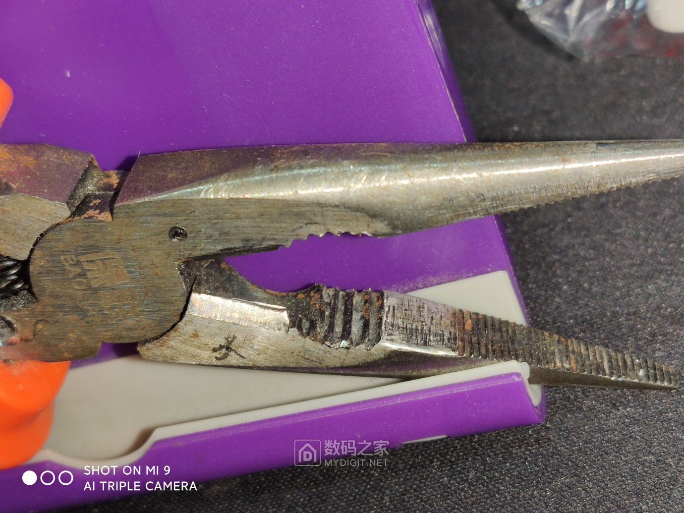

3mm铁螺丝,长城的没图是因为剪着剪着发现3颗螺丝的硬度不一样,
总之实测剪切能力是长城>保联>威力狮

总结:
保联虽然是白嫖的,但已经足够应对家用环境
威力狮这款做工很一般,装配也不行,但耐不住集剪切、压接、剥线、绞线时两根线的专用夹持孔,虽然每个功能都不精,但胜在齐全,如果三把里选一把日常用,我还是会选这把做工最差劲的
长城精工的做工是对得起价格的,剪切也是最干脆利落的,声音同样最好听,买了不亏
