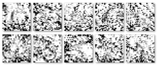

  在此前的一篇论文中,现为麻省理工学院博士生的 Tongzhou Wang 和同事介绍了一种 “蒸馏” 方法,可以将大数据集 “提纯” 为小数据集。
  作为实践,他们将 MNIST(一个包含了 6 万张从 0 到 9 手写数字图片的业内常用测试数据集)提纯压缩成了一个仅由 10 张图像组成的训练数据集。
  这些图像不是直接从原始数据集中选取的,而是经由一系列的设计和优化后,赋予了这 10 张图像几乎与整个原始数据集相同的信息。
  因此,仅仅用这个超精简数据集对人工智能模型进行训练,就可以达到与用 MNIST 所有图像进行训练的模型几乎一致的识别精度。
图 | MNIST 数据集样例
图 | “蒸馏” 后的 MNIST 精简数据集。以上 10 张图是从 MNIST 所含 6 万张图像中提纯出的,可以用于训练人工智能模型,并且它们在识别手写数字时拥有 94% 的准确性。

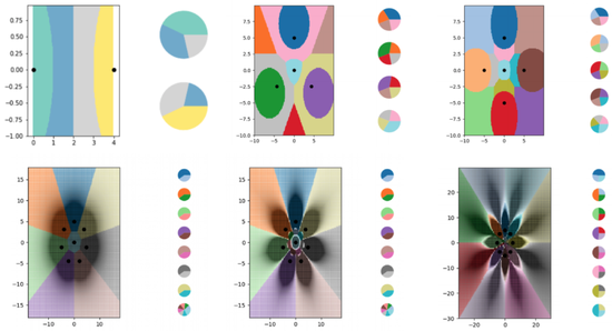

  为了将 kNN 算法应用于 “少于一个” 样本学习,伊利亚和导师创建了一系列微型的合成数据集,并精心设计了它们的软标签。
  然后,他们让 kNN 算法绘制了它从样本中看到的边界线,发现它成功地将样本分成了比数据点更多的类别。
图 | 上图中,有两个实例可以调节机器学习模型(用黑点表示)。经典的 kNN 算法会在两个点和类别之间分界。但 SLaPkNN 算法在两个类别之间创建了一个新的类别(绿色区域),它代表着一个新标签。这样,研究者用 N-1 个样本实现了 N 类别。
  通过对类别边界线的复杂编码和样本软标签的调整,他们让 kNN 算法精确画出不同形状的花朵图案。
图 | 作者在论文中炫技。图表上的每个彩色区域代表一个不同的类别,每个图表侧面的饼图则显示了每个数据点的软标签分布。
