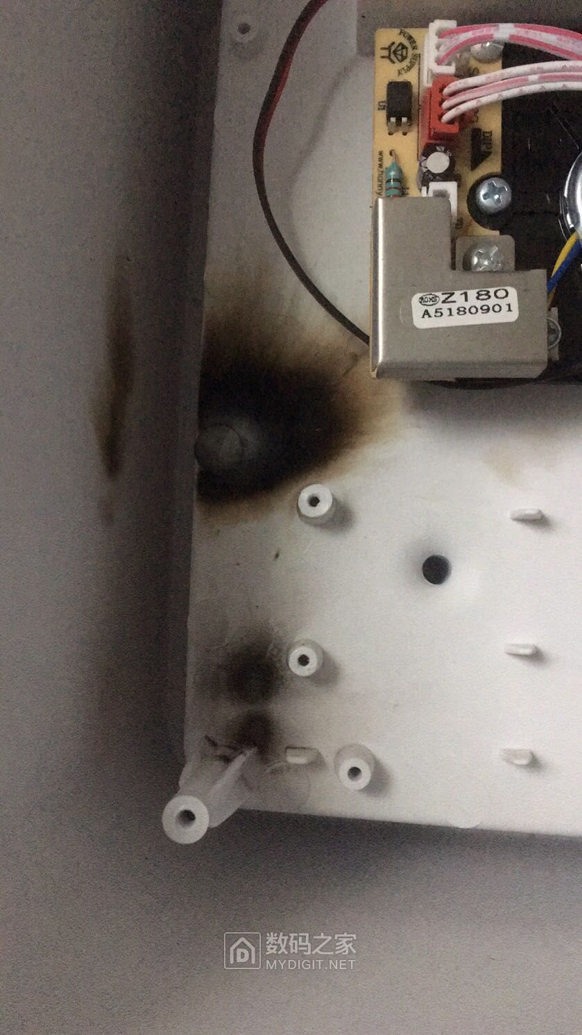

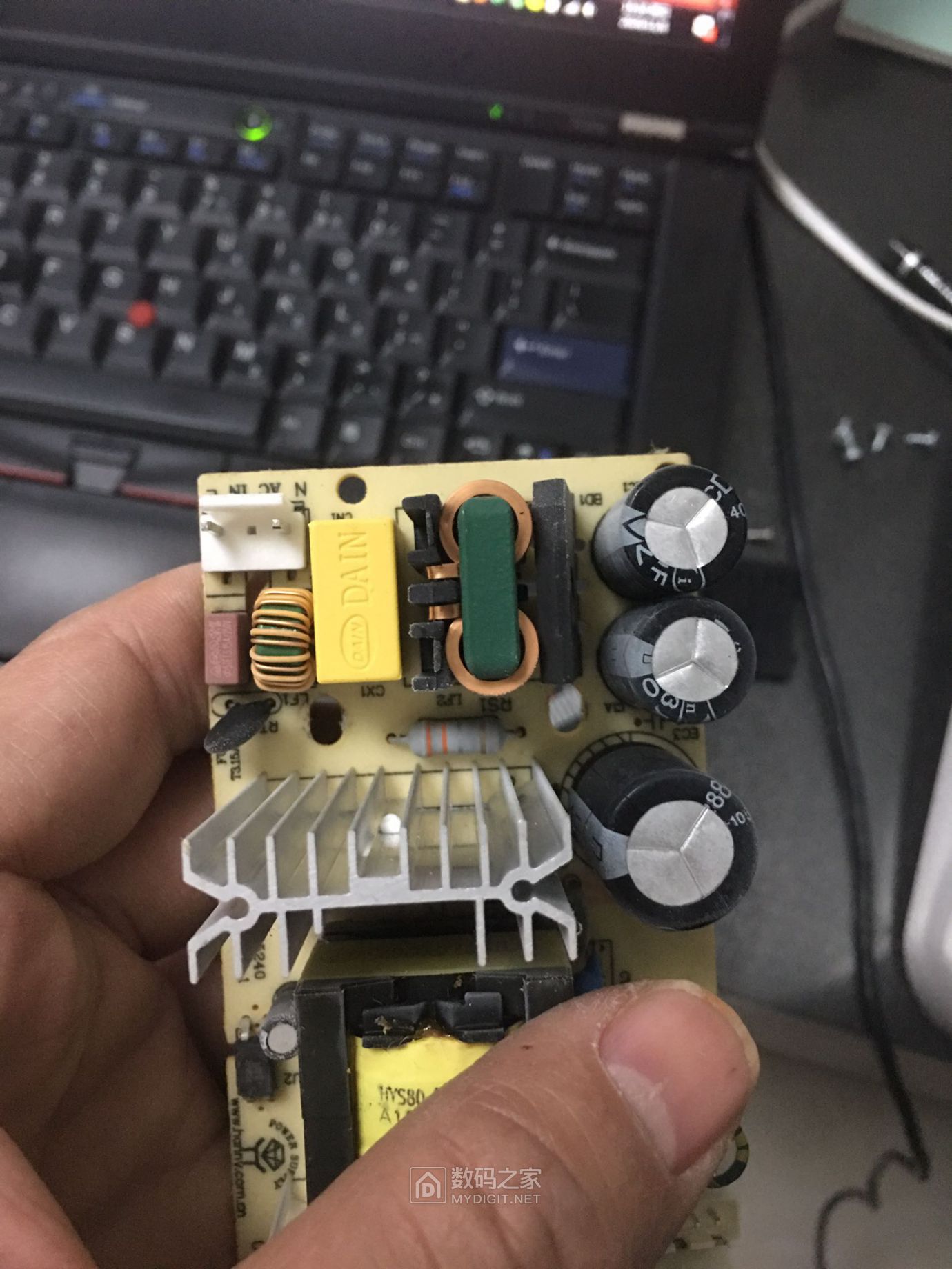

     今年第一次开机 一切正常  5分钟后直接爆了  吓了我一大跳  隔着外壳塑料都看到了打火!
    拆开看了下  是电源板一个电容脚放电了   见识少 第一次看到这种情况  。除了电容引脚铜箔升天以外  看不到其他明显损伤。  抱着侥幸心理又上了一次电  没有任何反应。
   请问大家这个应该从哪方面入手呀?  手里有把电烙铁 有个万用表。  电路知识为0。。。

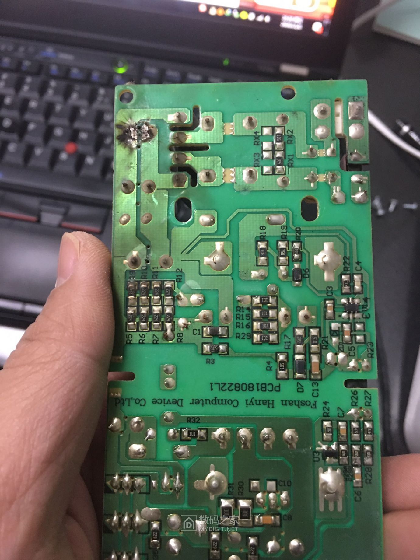

发表于 2020-11-9 16:45:15 | 显示全部楼层
放电的电容两极清理好,用704高压硅橡胶固封。

发表于 2020-11-9 08:10:06 | 显示全部楼层
高压电容脚放电,不是烧保险就是烧整流桥,换一个再处理一下放电的位置就好了。

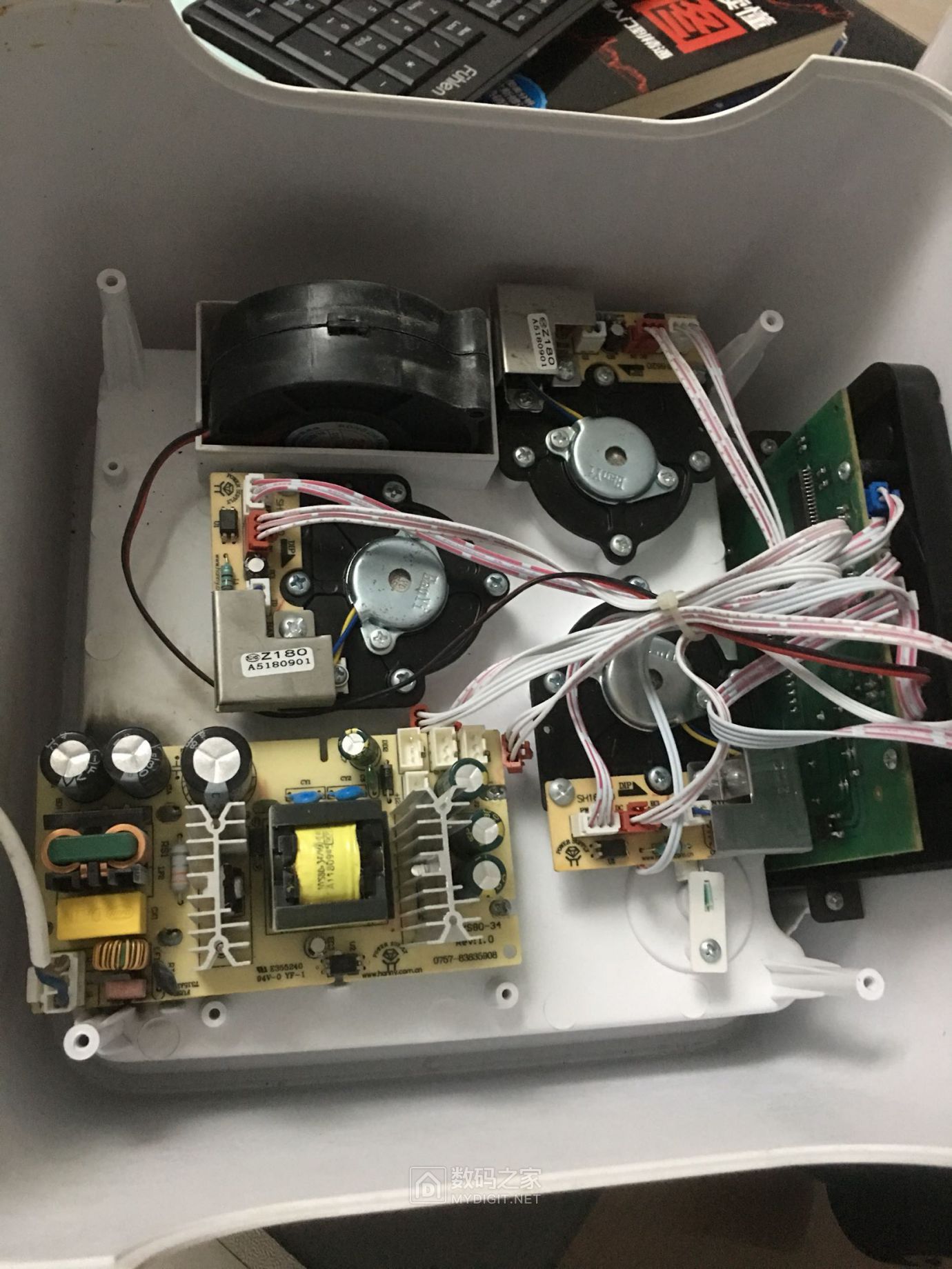

发表于 2020-11-8 21:54:36 | 显示全部楼层
看着故障比较明显,把炸的地方开个槽,检查下整流桥 保险丝 很好修。
有三个雾化头的机器很牛啊!来个整机照看看长咋样的?

发表于 2020-11-8 20:30:05 | 显示全部楼层
你这个,应该是电路板受潮,在电源的主滤波电源引脚附近铜箔上漏电导致打火击穿。
要修复的话,首先要在这个打火位置拆掉电容然后钻孔把引脚之间清理干净。然后再检查输入的保险管,应该已经断路,更换保险管后应该可以直接工作。
发表于 2020-11-8 20:30:00 | 显示全部楼层
设计缺陷,电容两脚的铜箔太近了,稍一潮湿就会放电打火,电路上没有问题还得把那些小孔用电磨连成槽,就和整流桥哪里一样。

发表于 2020-11-8 20:16:39 | 显示全部楼层
检查输入端旁边的保险是否爆了,再检查靠近电容的那个四脚的黑色的四方扁状整流桥是否完好。
