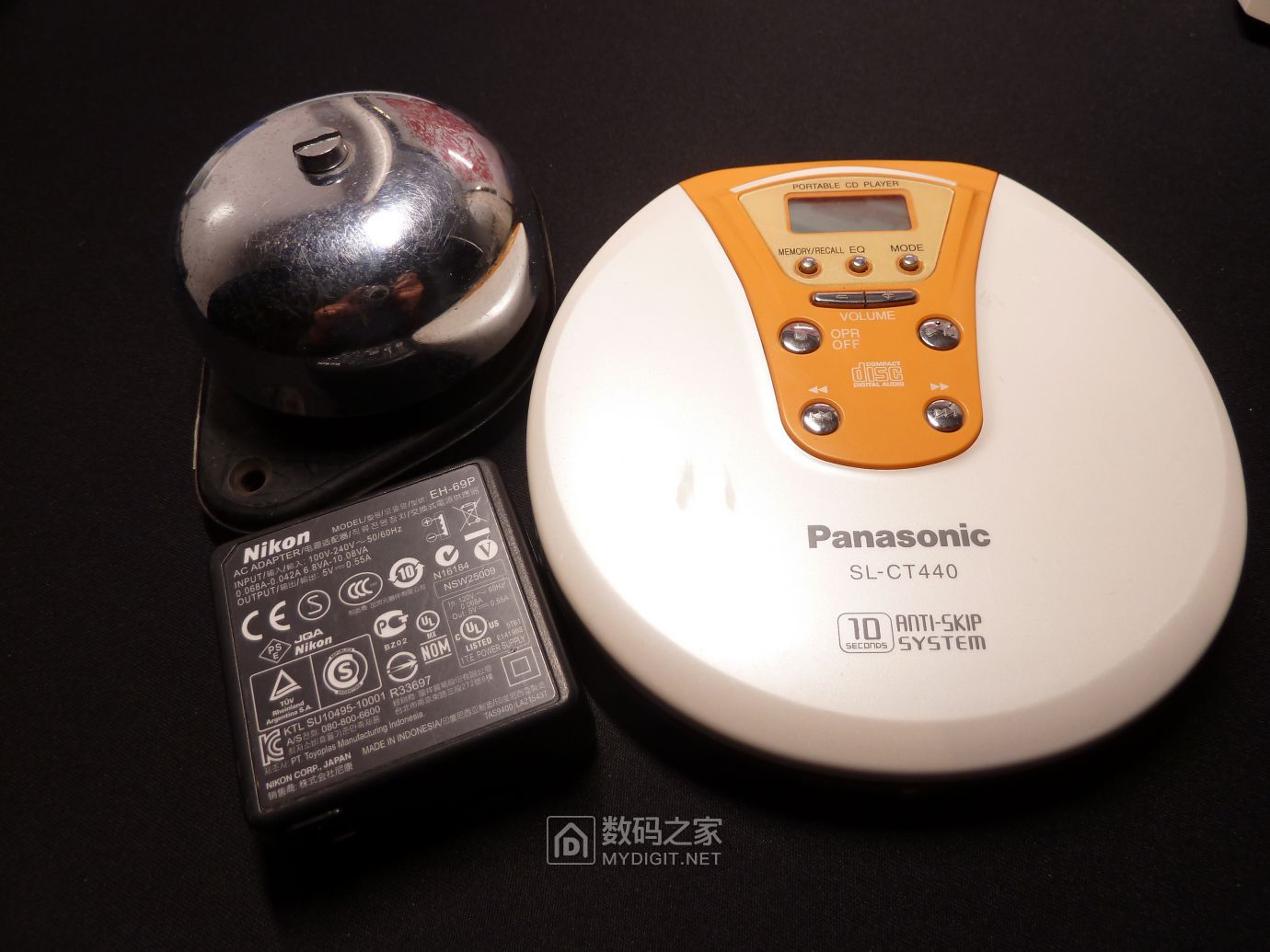

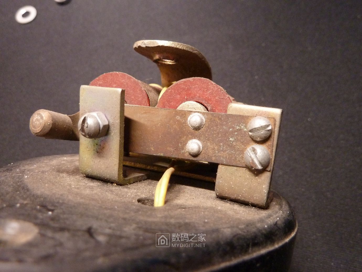

昨天又逛早市了,忍不住收了几个比较心仪的东西:一个220V交流电铃,花了10块,看着成色不错就淘下了,一个尼康EH-69P充电头,5块淘的,5V0.55A的,印尼造的,一个松下SL-CT440随身听30淘的,通电全好用。先拆个电铃,少废话上图:
昨天淘的全家福。

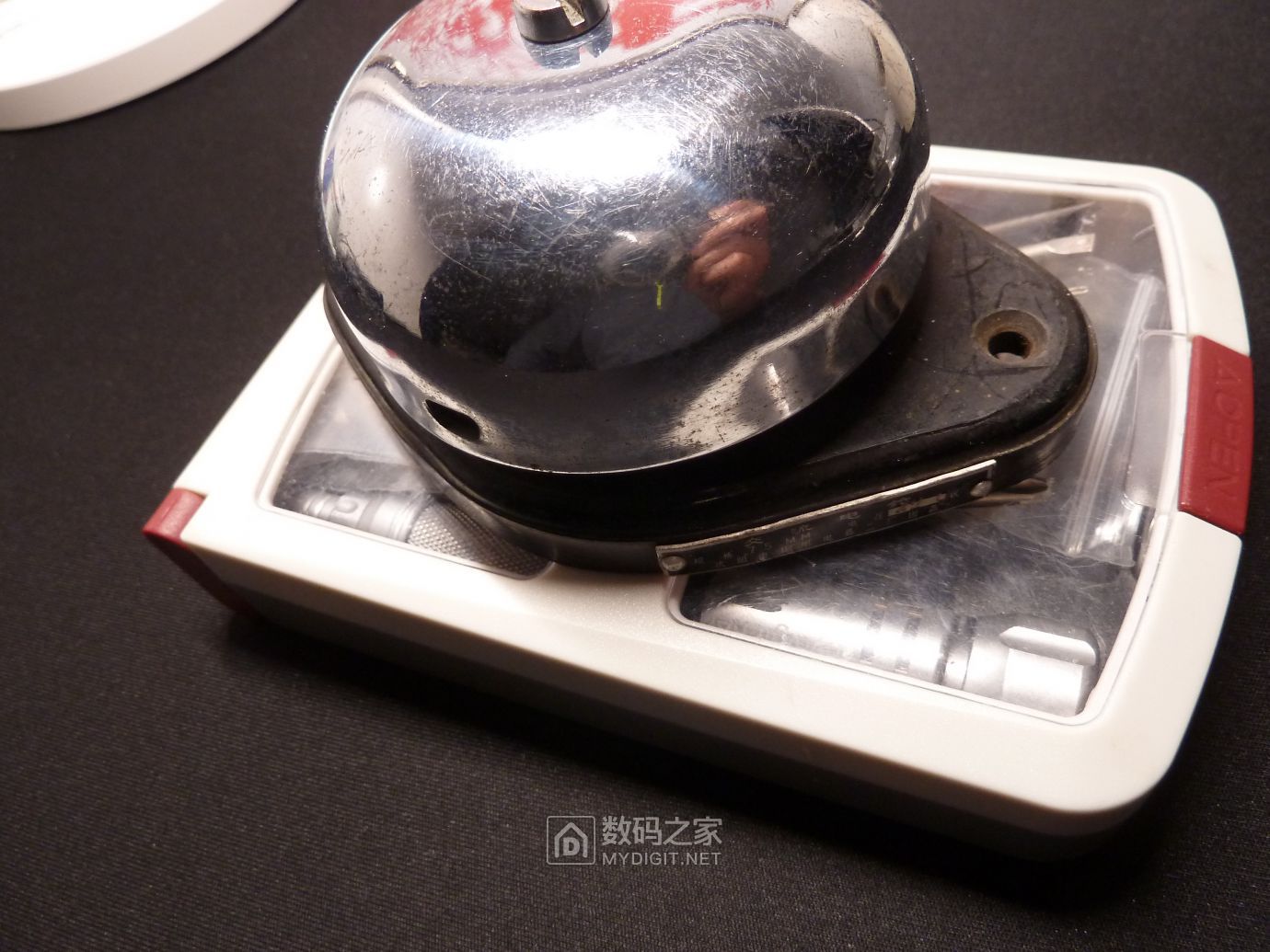

铃铛和神器比较大小,品相不错,不缺不裂。

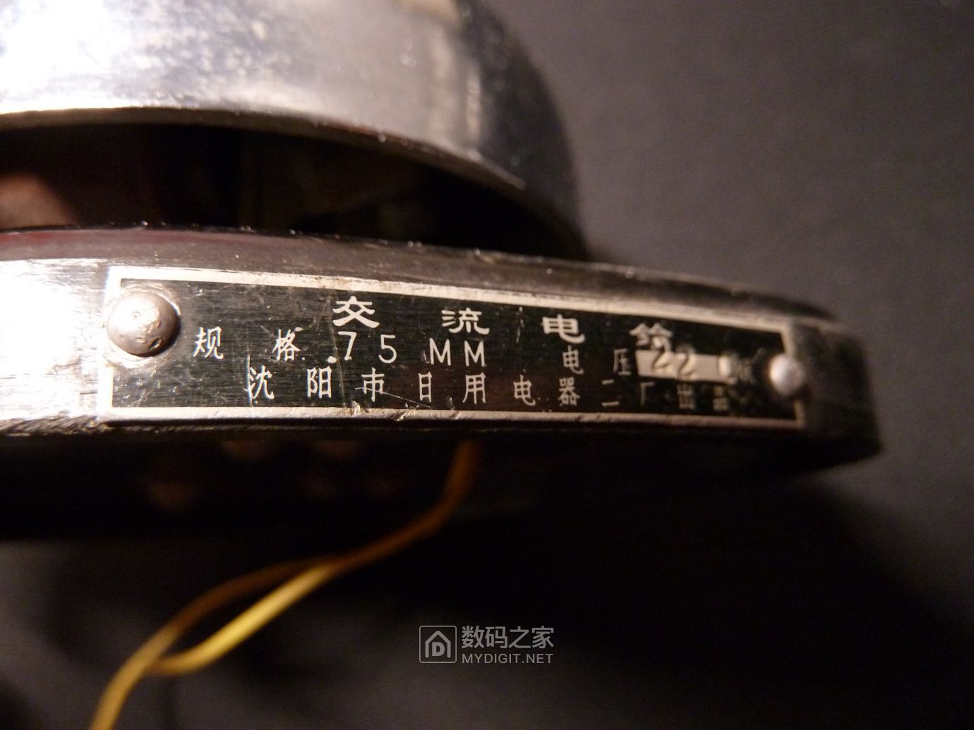

真正的铭牌,铝片钢印的220V,透着年代的沧桑。

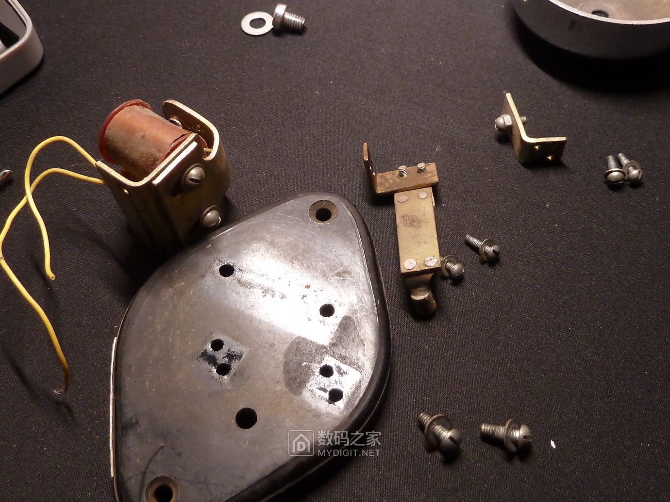

底部,固定内部零件的螺丝和接线。

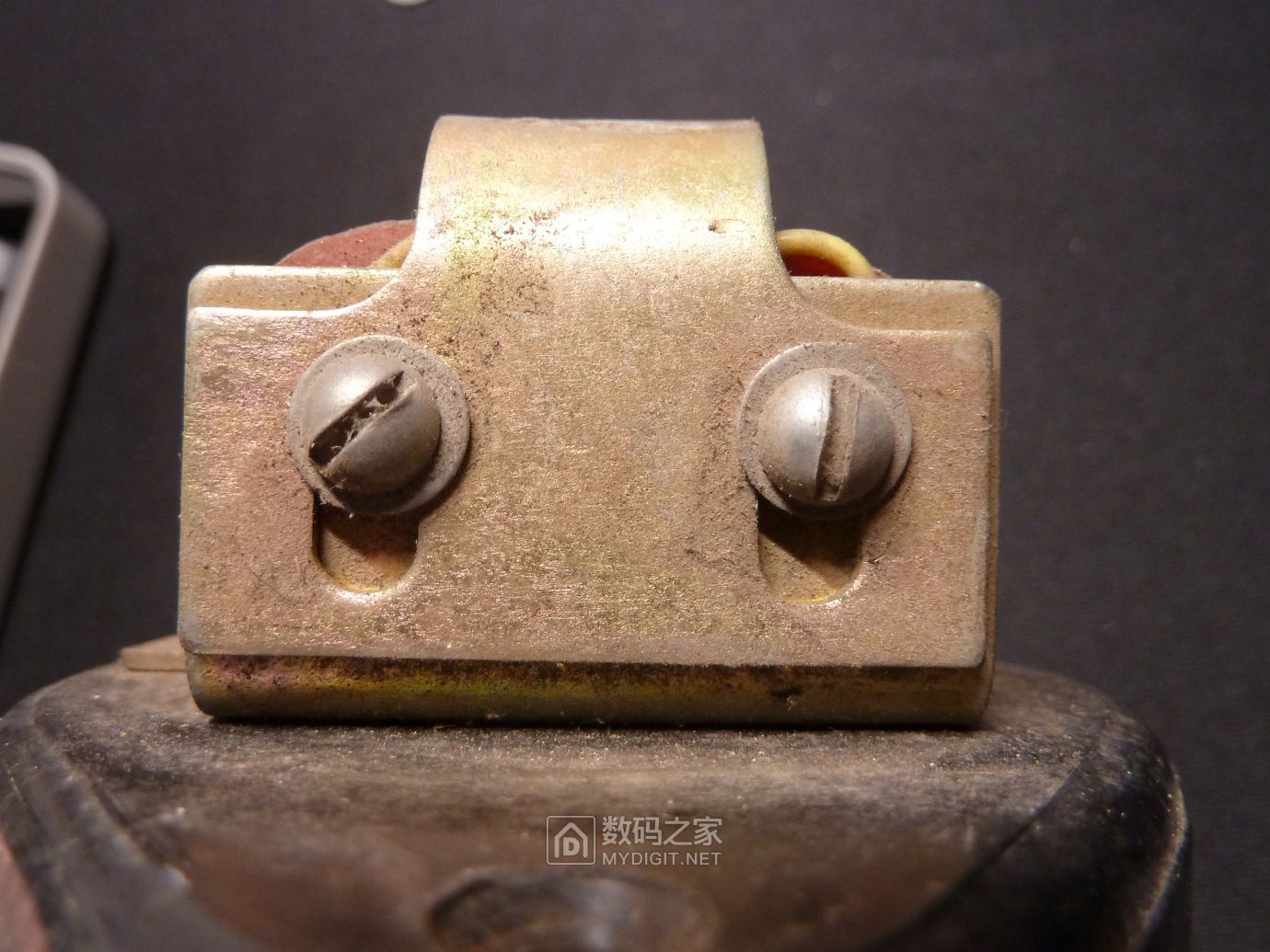

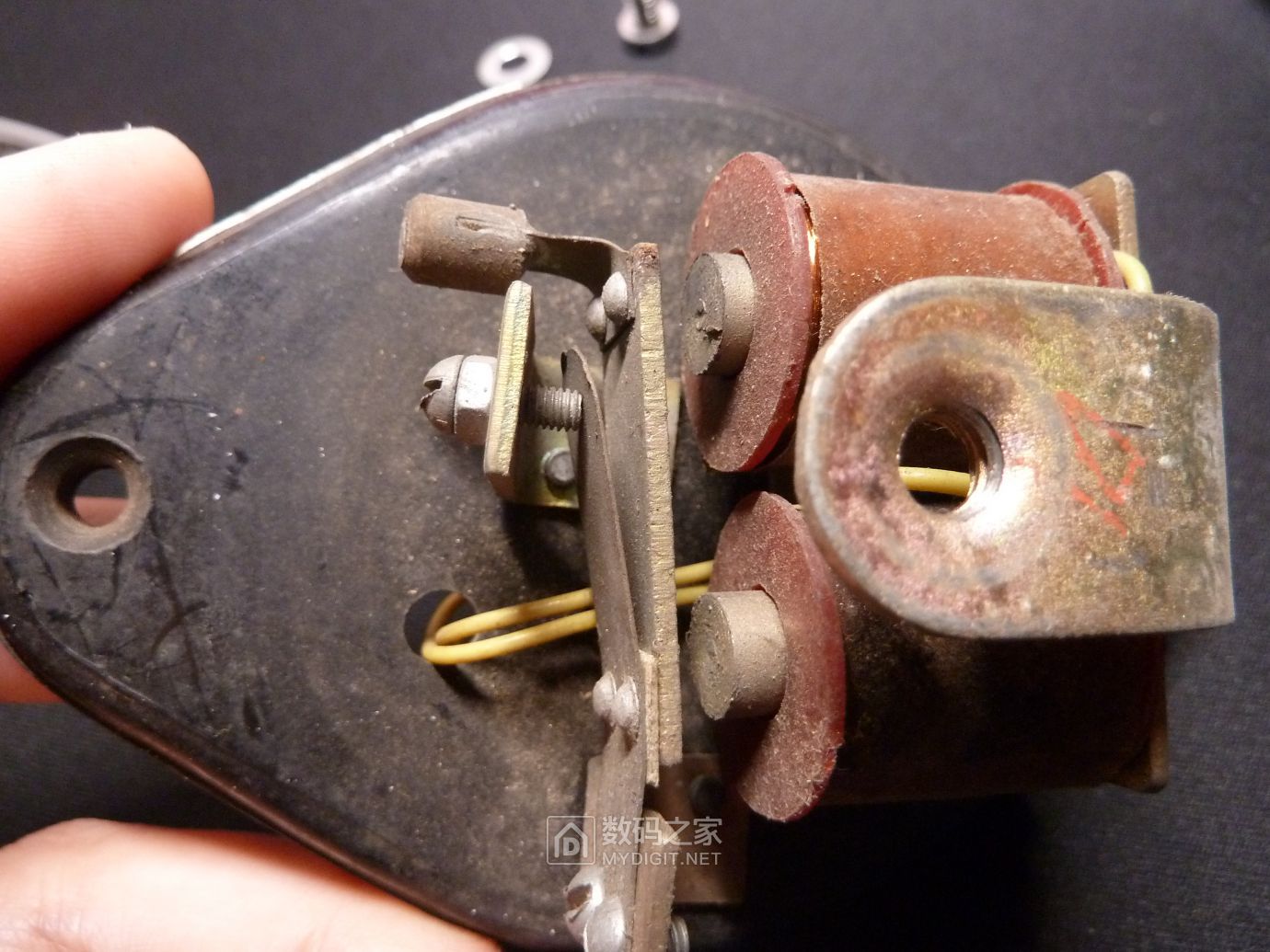

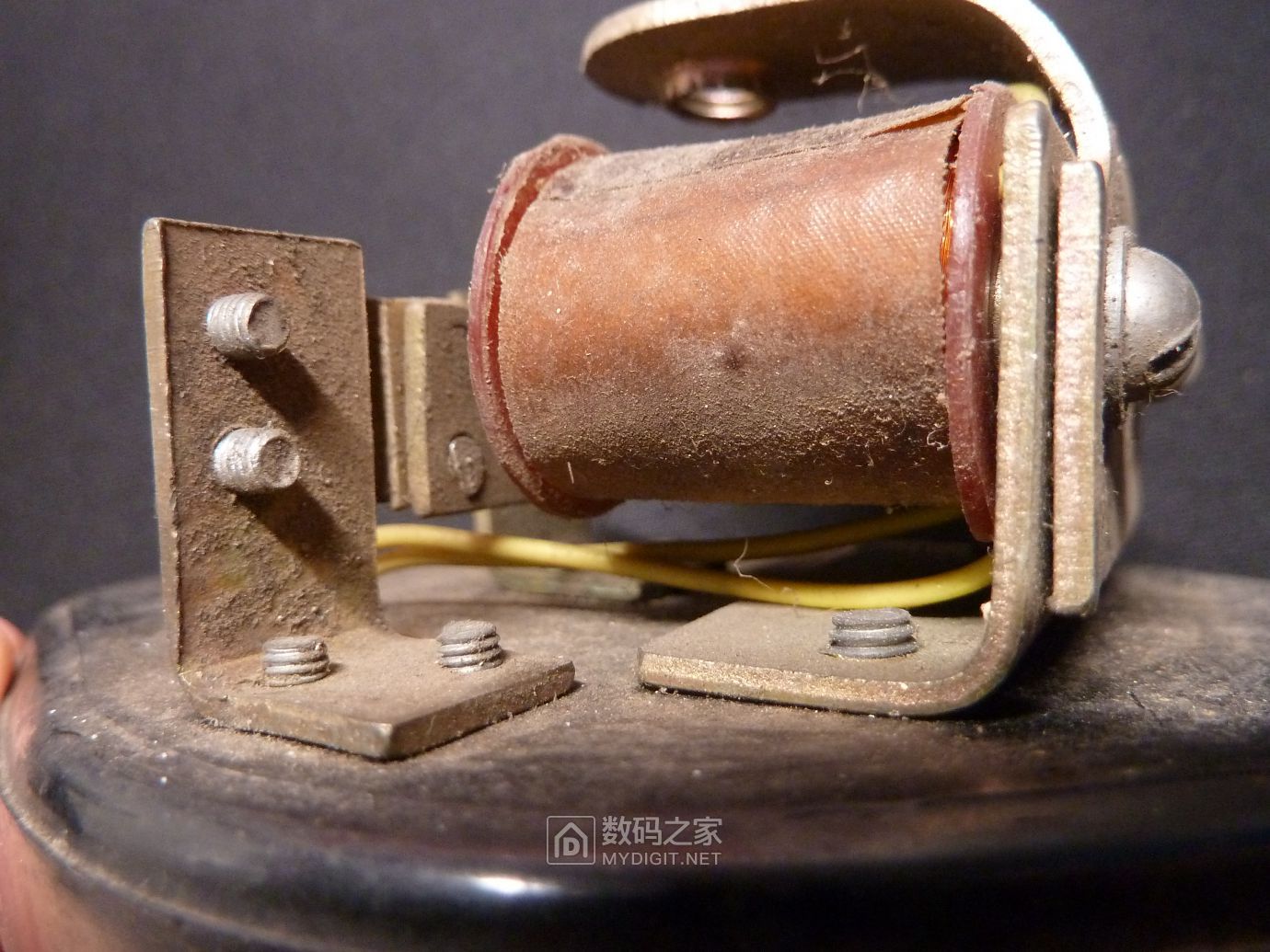

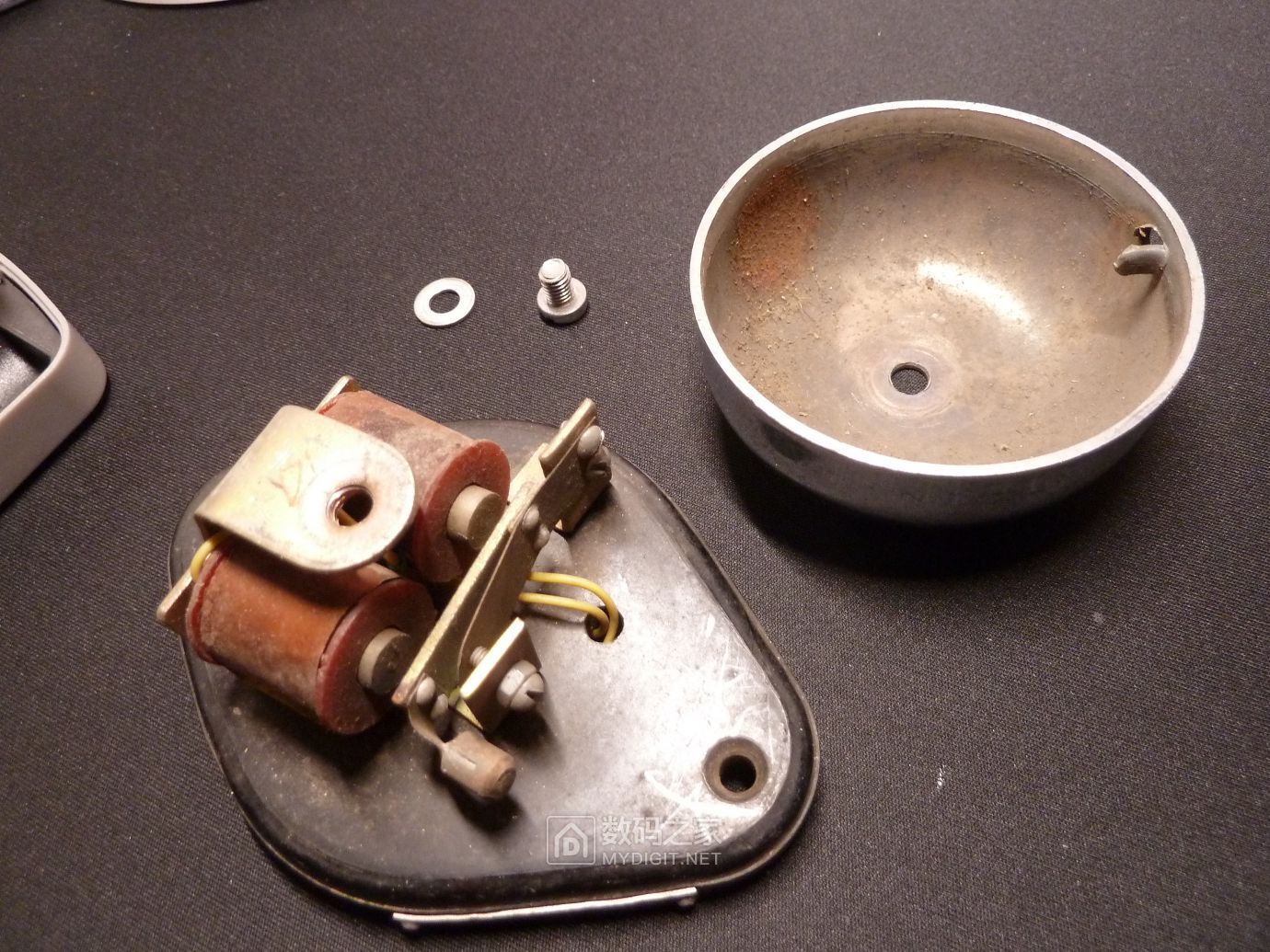

拆下铃铛,内部很简单,就是一个电磁铁。

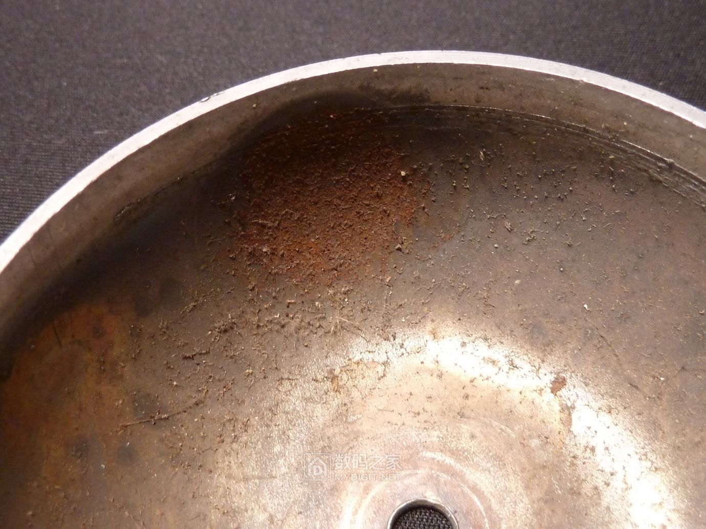

铃铛有点轻微浮锈。

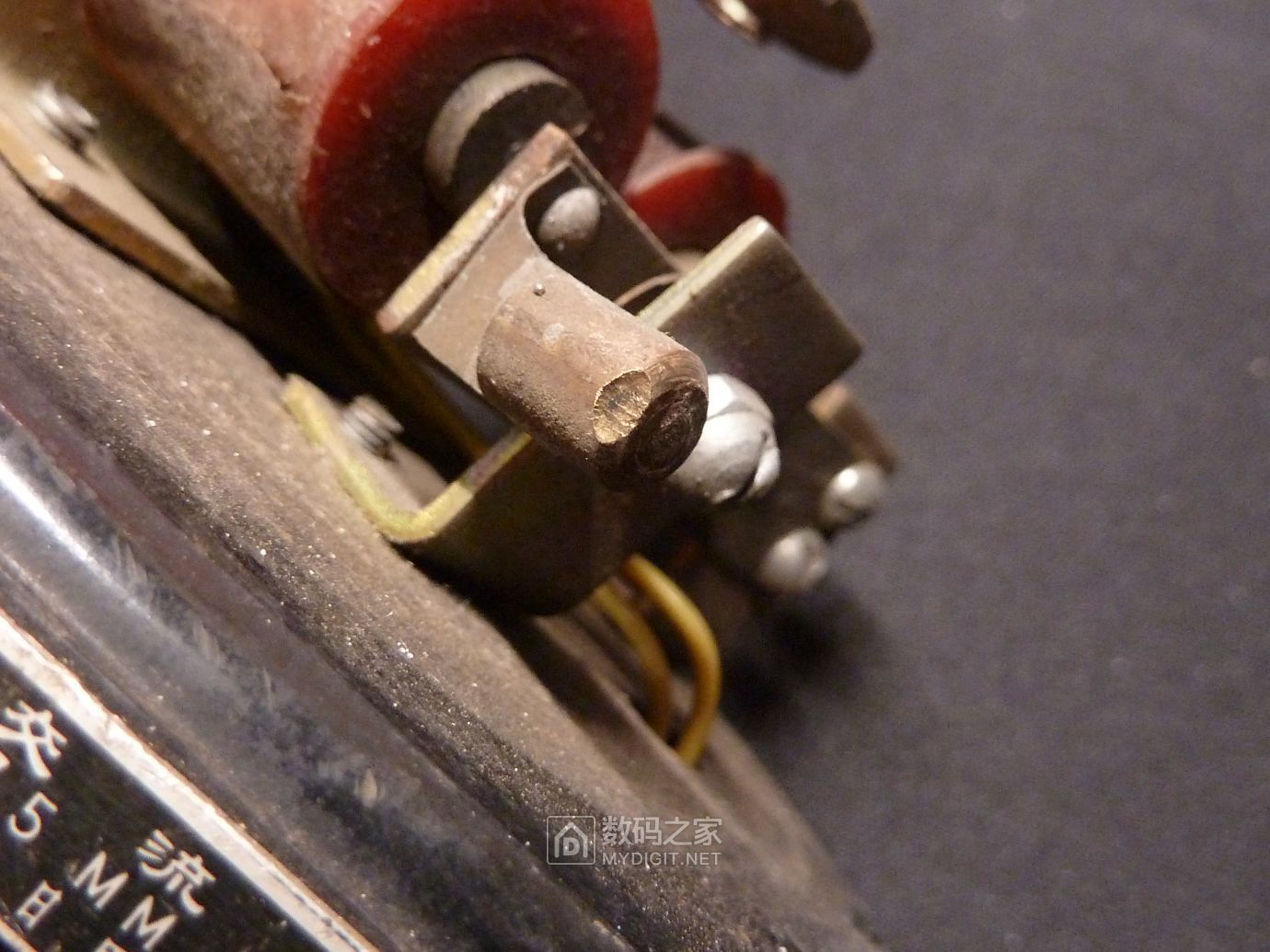

特写。
全部拆下来,所有金属件用WD40神油保养。

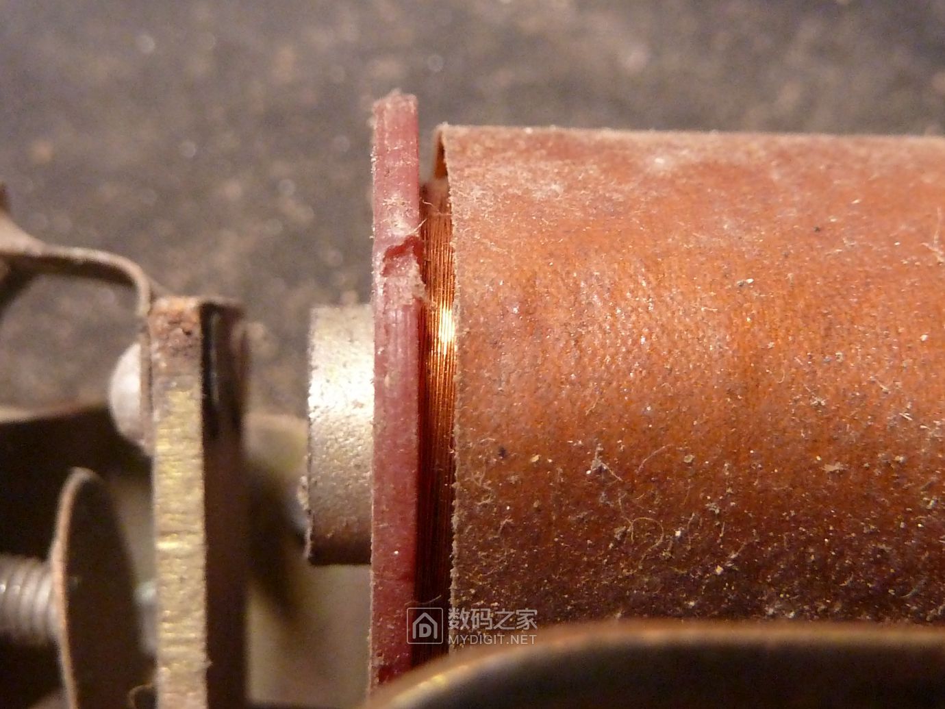

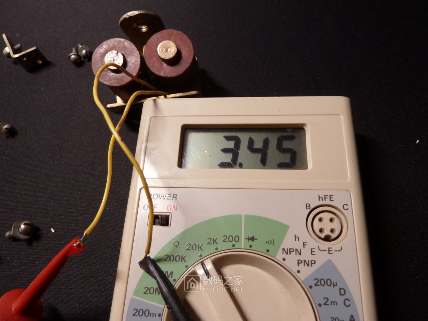

线圈3.45千欧阻值是好的。
最后清理完毕通电全好用,铃声很响,10块小贵但不算太亏吧。
