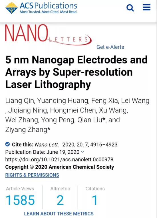

  今年7月,在中国科学院官网上发布了一则研究进展,中科院苏州所联合国家纳米中心在《纳米快报》(Nano Letters)上发表了题为《超分辨率激光光刻技术制备5纳米间隙电极和阵列》(5 nm Nano gap Electrodes and Arrays by a Super-resolution Laser Lithography)的研究论文,介绍了该团队研发的新型5 纳米超高精度激光光刻加工方法。
该论文发表在《纳米快报》(Nano Letters)。图截自官网ACS官网
  消息一经发出,外界一片沸腾,一些媒体称此技术可以“突破ASML的垄断”、“中国芯取得重大进展”,“中国不需要EUV光刻机就能制作出5纳米制程的芯片”。
  该论文的通讯作者、中科院研究员、博士生导师刘前告诉《财经》记者,这是一个误读,这一技术与极紫外光刻技术是两回事。

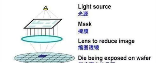

  如果把光刻机想象成一个倒置的投影仪,掩模就相当于幻灯片,光源透过掩模,把设计好的集成电路图形投影到光感材料上,再经蚀刻工艺将这样的图形转移到半导体芯片上。
示意图:电路设计图首先通过激光写在光掩模版上,光源通过掩模版照射到附有光刻胶的硅片表面。

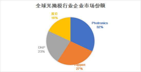

  高端掩模版在国内还是一项“卡脖子”技术。在半导体领域,除了英特尔(NASDAQ:INTC)、三星(PINK:SSNLF)、台积电(NYSE:TSM)三家能自主制造外,高端掩模版主要被美国的Photronics(NASDAQ:PLAB)、大日本印刷株式会社(DNP)以及日本凸版印刷株式会社(Toppan)(PINK:TOPPY)三家公司垄断,根据第三方市场研究机构前瞻产业研究院的数据,这三家公司的市场份额占到全球的82%。
数据来源:前瞻产业研究院 制图:陈伊凡
