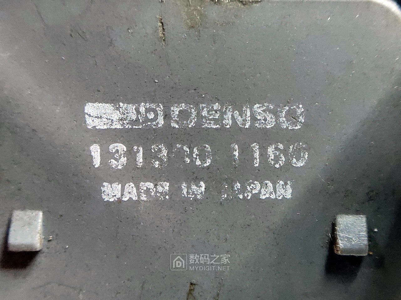

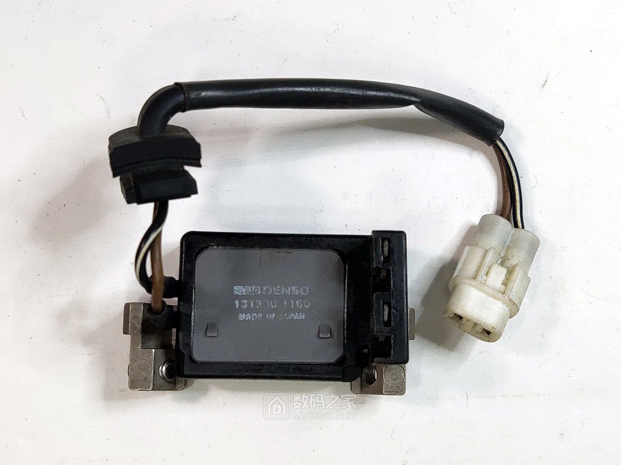

箱底翻出来个旧电子玩意,估计有20年了吧,依稀是鬼子电装(DENSO)生产的,可能是车上用的什么零件,但具体作用不详
IG-234看起来是型号,但网上图片和字符都查不到
虽是老货,但拆开后发现里面有不少新东西,真是大开眼界
大家跟偶一起来看看吧
就是这个,体积不大

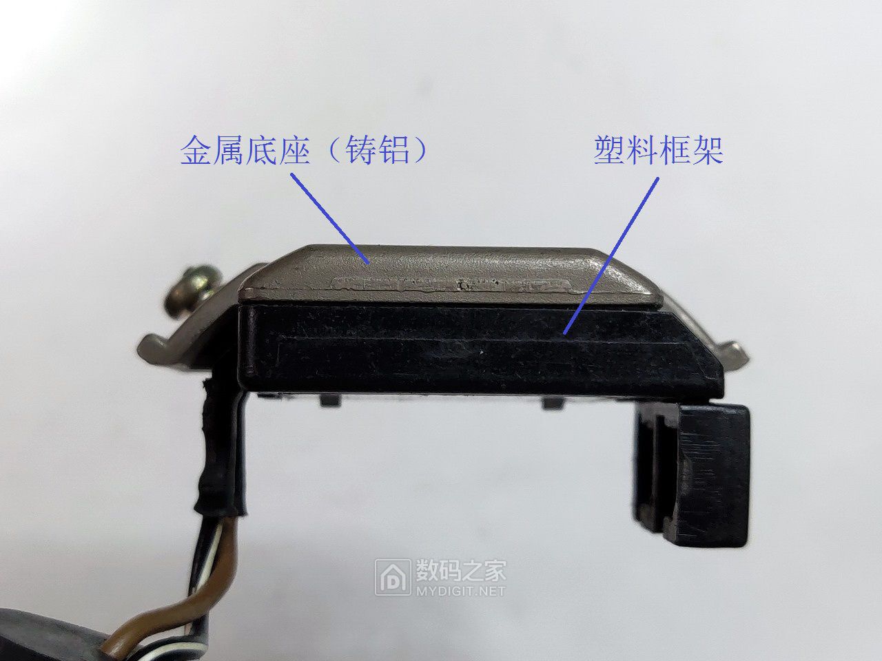

外观
大致分为金属和塑料两部分
能看出DENSO等字样
内侧标识
偶猜测是这样的(但后来的测试确认稍有差异)

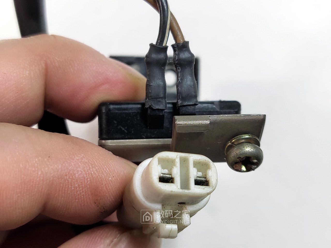

输入端子(可能是电源)
输出端接插件,防水的

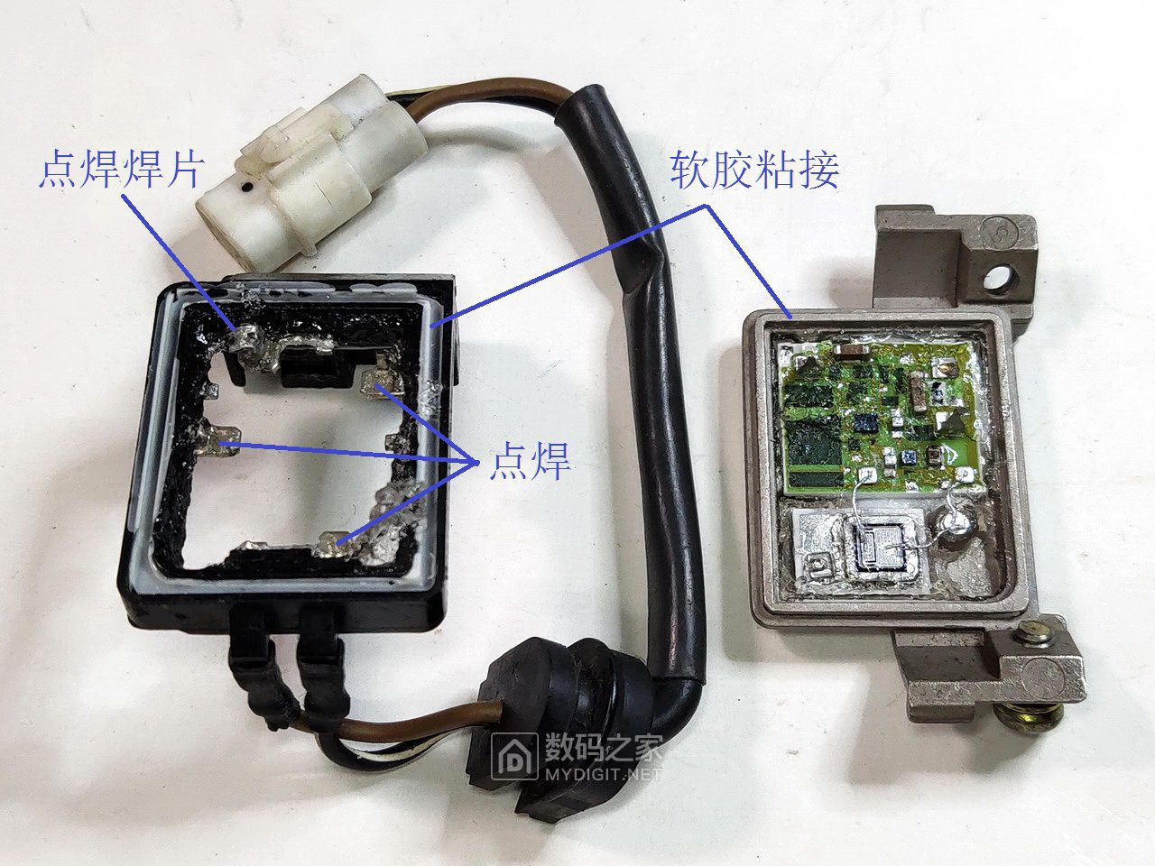

塑料盖板揭开

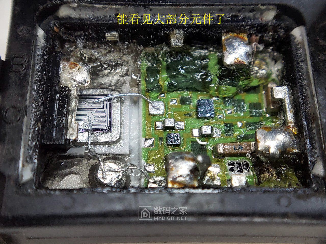

这胶黏糊糊的,除胶异常麻烦
用餐巾纸连擦带裹,好不容易清理大半
分离金属底座和塑料框架
两者也是胶粘的
底座全貌
初步分析是这样的

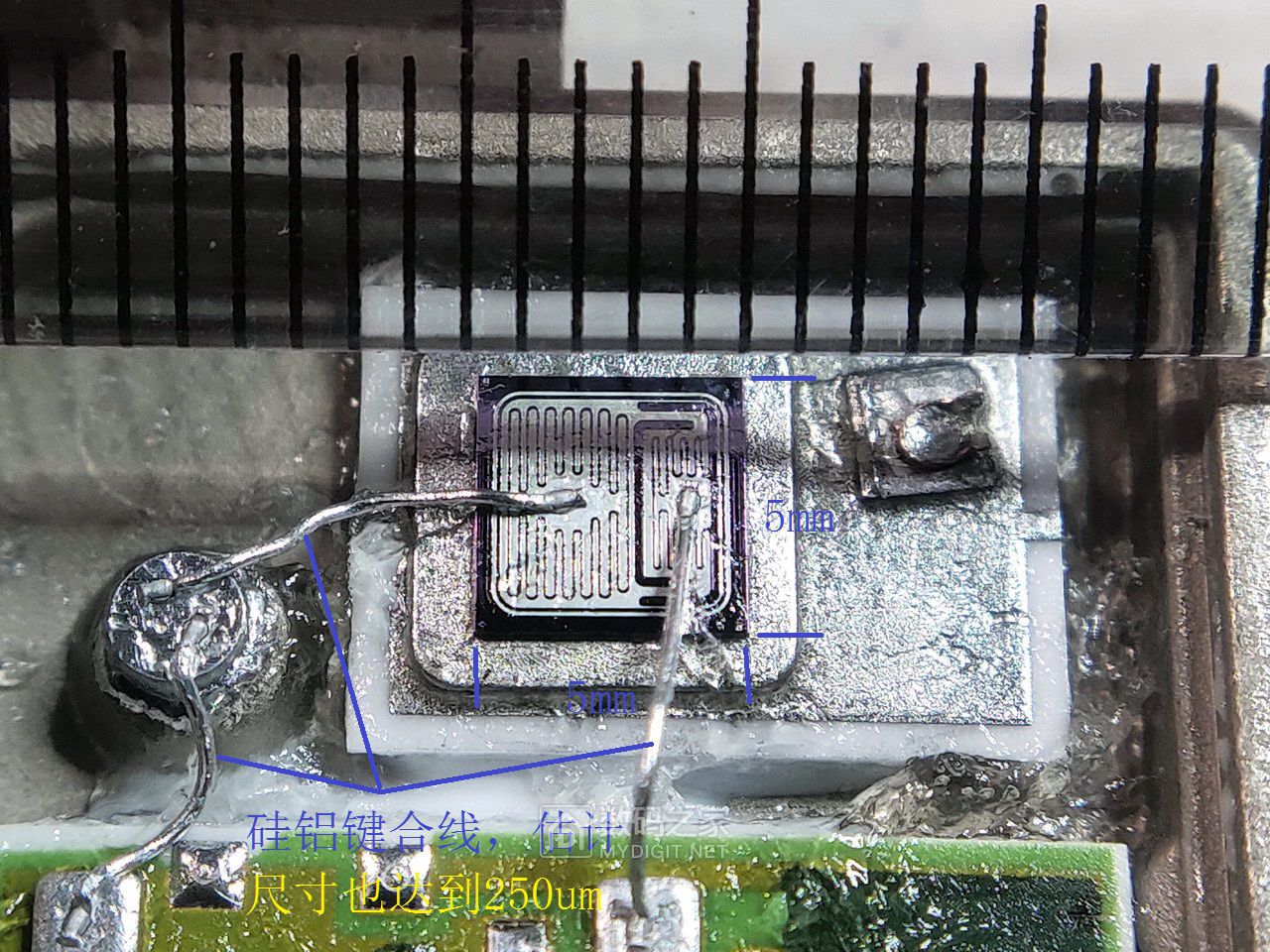

驱动管的尺寸不小
大概5x5

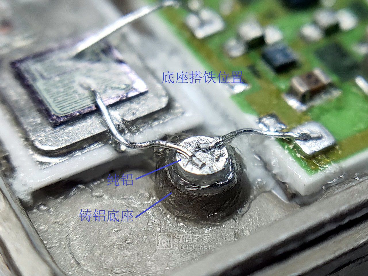

看硅片布线,应该是高压大功率三极管
经万用表测试,E、B、C如图示
芯片侧视
为方便键合,底座搭铁位置也有特别处理
键合细节
楼下再看控制板

发表于 2021-1-13 20:43:41 来自手机浏览器 | 显示全部楼层
这是汽车氙气大灯安定器吧
发表于 2021-1-9 21:11:02 来自手机浏览器 | 显示全部楼层
点火模块,点火放大器
发表于 2021-1-7 20:05:32 | 显示全部楼层
车用发电机的电子励磁调节器
发表于 2021-1-3 18:05:44 | 显示全部楼层
像个闪光器之类的东西把。

 楼主| 发表于 2020-12-25 08:33:13 | 显示全部楼层
hover_730 发表于 2020-12-21 09:30
B是电源正级,+ -是信号输入,C是控制输出,像是分电器里的点火器,分电器里的霍尔传感器给正负极,C是点 ...
分析得很有道理,赞!

 楼主| 发表于 2020-12-21 17:35:39 | 显示全部楼层
ckart00520 发表于 2020-12-18 16:04
应该是汽车分电器的里面的
谢谢指点,现在基本认为就是点火器了
