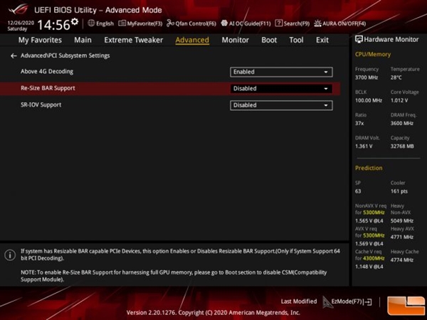

  AMD平台的测试情况有很多了,那Intel的处理器、主板用上SAM这样的技术之后,游戏性能表现如何呢?legitreviews网站在酷睿i9-10900K处理器、华硕Z490主板上,搭配AMD的RX 6800 XT显卡做了一次测试。
  在Intel平台上,类似SAM的技术叫座Re-Size BAR,原理跟SAM是一样的。
  以下是多个游戏中的测试结果,表格对比很直观,不一一赘述。
  启用这样的技术之后,五款游戏中表现不一,最少的性能不到1%,比如看门狗中,最高的提升来自刺客信条英灵殿,提升了14%,0.1% Low帧数也提升了6.8%,而其他游戏中提升多在3-6%之间。
  总的来说,Inel平台在使用AMD SAM这样的类似技术之后,性能提升还可以的,个别游戏会有鸡血提升,但是考虑到这是免费的,不需要任何额外成本就可以做到,这对Intel玩家来说真的是福利了。
