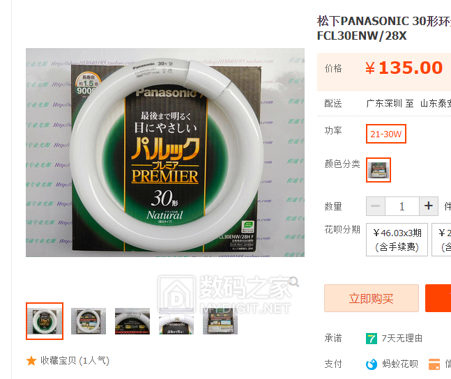

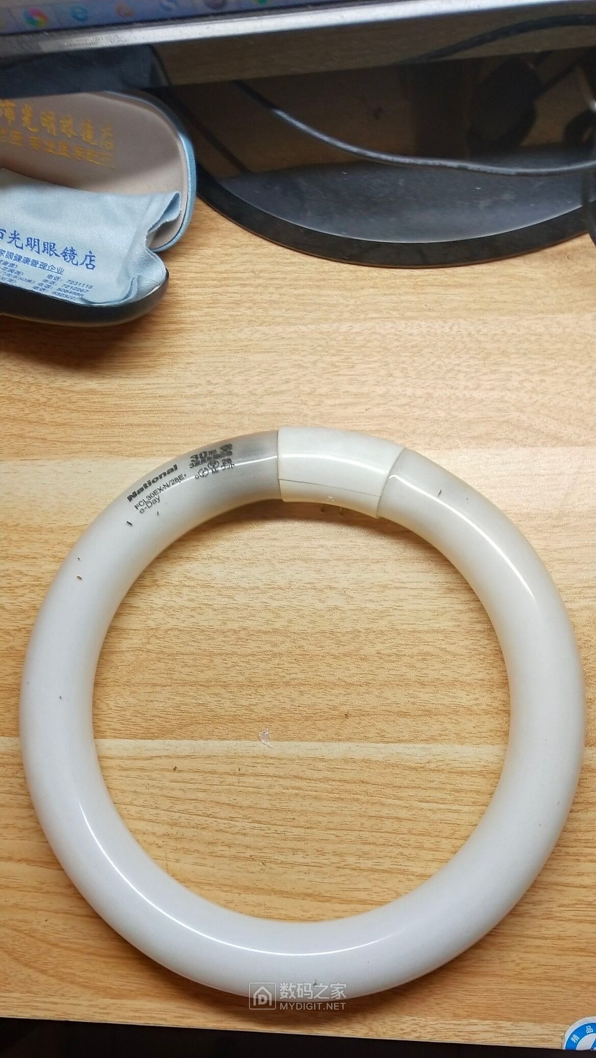

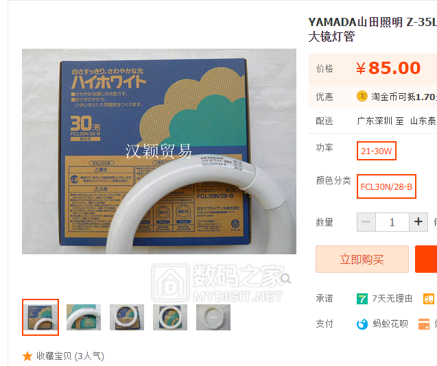

2018.01.18-2021.01.05。当然淘宝上的这些我肯定买不起,三年前在日本雅虎拍卖上海淘买了四个,加运费花了近300!不知道为啥国内卖得那么贵,而且寿命才只有6000H!刚才看了下松下PREMIER的长寿型的寿命也才9000H!在网上看别人的松下灯管用了十年以上的都有,我的才三年就烧毁了!奇怪的是另一个灯管同样是一块装的,结果它就只黑了一点...灯具全套日本原装进口100V 50Hz,结果这个就EOL了,这是为什么?查了一下我灯具的原配灯管,卤粉的,也要85一个,为什么这种灯管国内卖价这么高?!

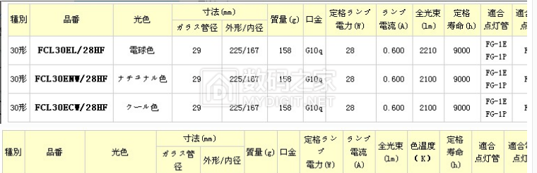

发表于 2021-1-8 16:32:25 | 显示全部楼层
顼烟 发表于 2021-1-8 16:27
这算是日本的第一款高输出型灯管,电流最高,0.61A
我觉得这个没啥关系,电流高,管压就低嘛,功率是一样的
估计你这个主要是比一般的灯管显色指数高~

 楼主| 发表于 2021-1-8 16:27:21 来自手机浏览器 | 显示全部楼层
tntll 发表于 2021-1-8 13:16
你这个是不是专用的

这种灯管我也坏了好几个,最后把所有内脏掏空换成LED灯板。
