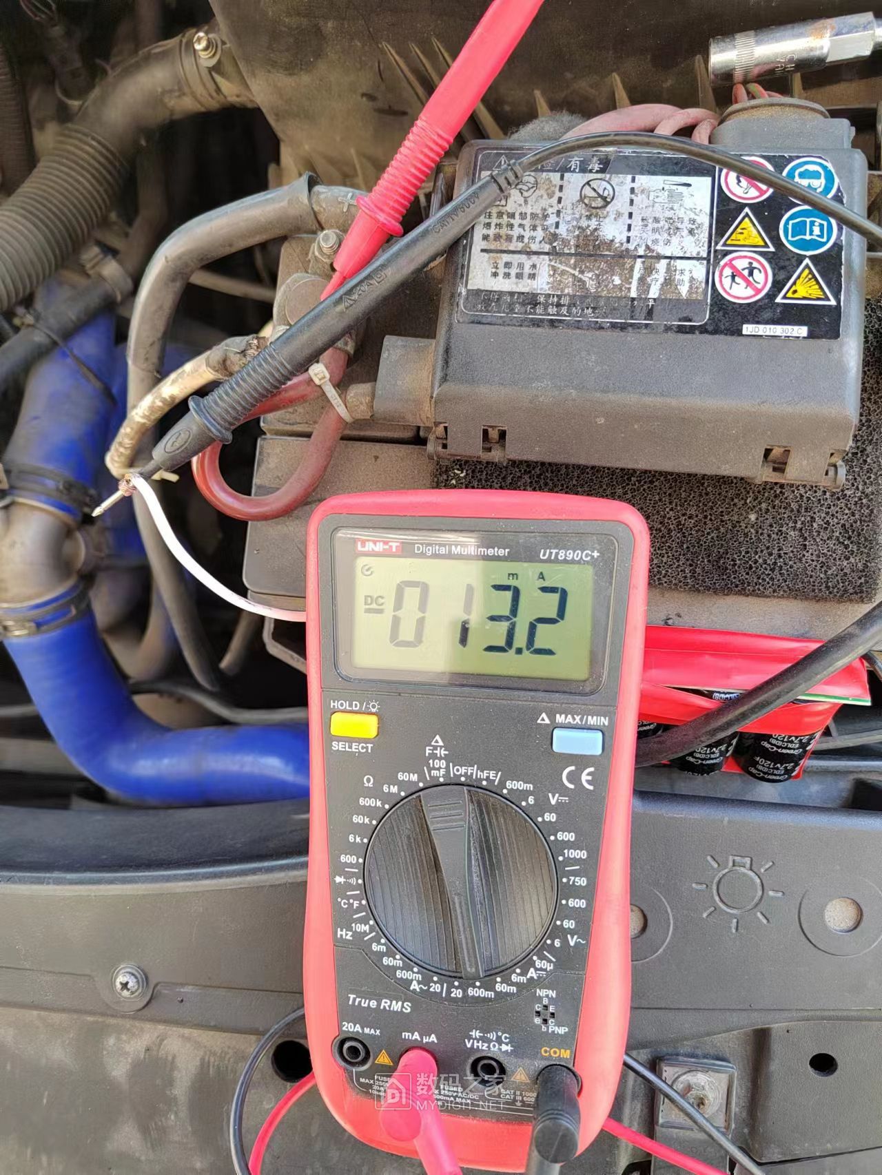

发表于 2023-1-24 14:58:13 | 显示全部楼层
boldsun 发表于 2023-1-23 20:50
可参看这个视频《汽车加装的电容用继电器做为隔断,怎么接汽车电路,这样简单又好》
https://www.ixigua. ...
这个方案非常好,防止电容放掉电瓶里的电。
实际上用我的方案也可以,我装的是磷酸铁锂电池,带保护板的,
直接20法拉带均衡的并联,静态放电电流就十几毫安,到一个月都不会把电耗尽,
实际上一个月,是汽车的其他单元把电瓶的电耗尽了。
电线是细了点,但实践是检验真理的唯一标准,因为线比较短,这1.5平,够用了。
串联着量量电流,就这么小,20安时的电瓶,够它耗64天,2个月了。
实际上这个法拉电容的耗电,比车子静态耗电要小许多。
当然,你要用更大电容,静态耗电会更大。所以,这么20法拉,够用了,够用就好,不要贪大。
我原来冬天0摄氏度,早上启动很困难,加上它,秒起了。
