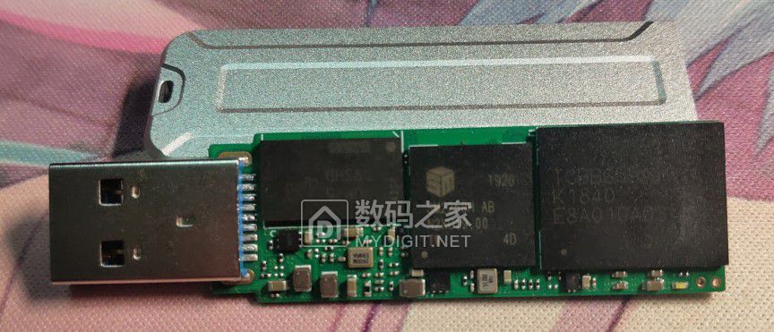

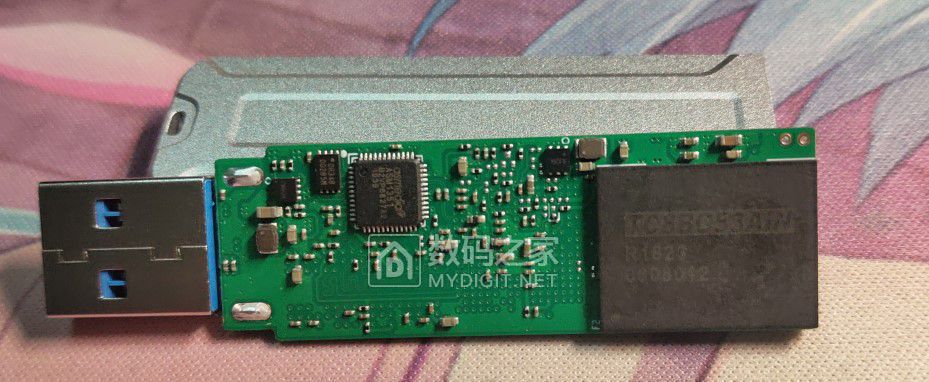

刚好手上有两片群联封的bics3 bga272的单颗256GB容量,在微冷那订了这款U盘主控板
先上成品图
两片群联封的料号都不一样,刚好ID相同,可以双贴出512的容量

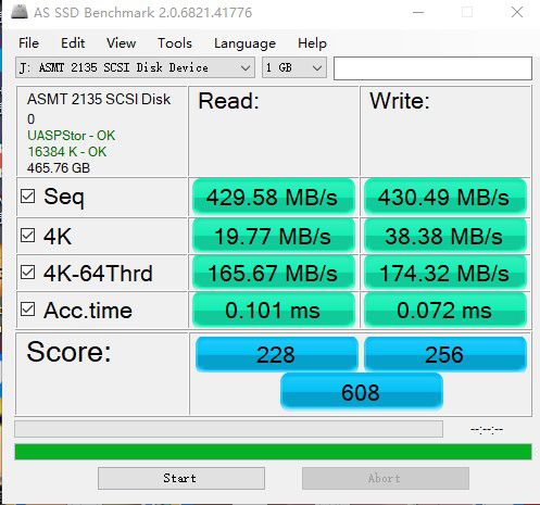

AS ssd 测试
平台是十代i5+b460 刷了uasp固件感觉4k和写入都比较低

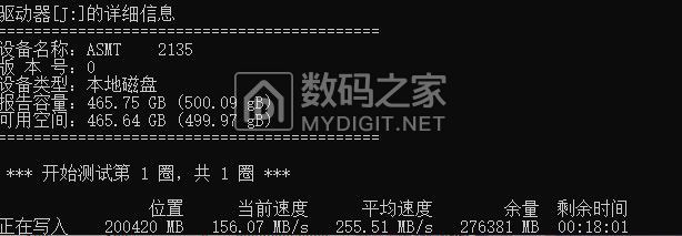

开了500GB 跑圈缓外都有150mb的速度,表现还行

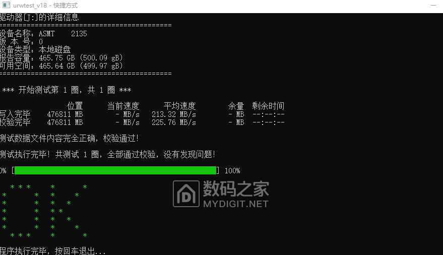

全盘跑圈,已经上了硅脂和cnc壳,跑圈读取都有掉速,温度在74度左右
此外让我不解就是上0v23不用拆土狗跳线,上群联封的bics3要拆土狗跳线,不拆一开口就报土狗错,没搞懂。。

现在的东芝都带,但是实现土狗的方式有很多种,第一种是纯土狗颗粒,屏蔽了异步模式,这种颗粒你上土狗跳线必然不过,第二种是常见的靠跳线判断土狗的颗粒,这种需要上10电阻告诉主控土狗启动,第三种比较罕见,一般是LGA60封装的SAT定义颗粒,这种颗粒比较有迷惑性,丝印一般都是TH58TExxxx但是上常规主控速度很慢,贴上tog跳线基本报错,这个颗粒一般是闪迪(s)苹果(a)东芝(t)定制的,是要靠主控或者CPU配合专用的系统(固件)实现的土狗开启,在苹果SSD上面速度跑的和普通tog芯片一致。。。

固件不对吧,应该不掉速啊,我250G的缓外也有260
