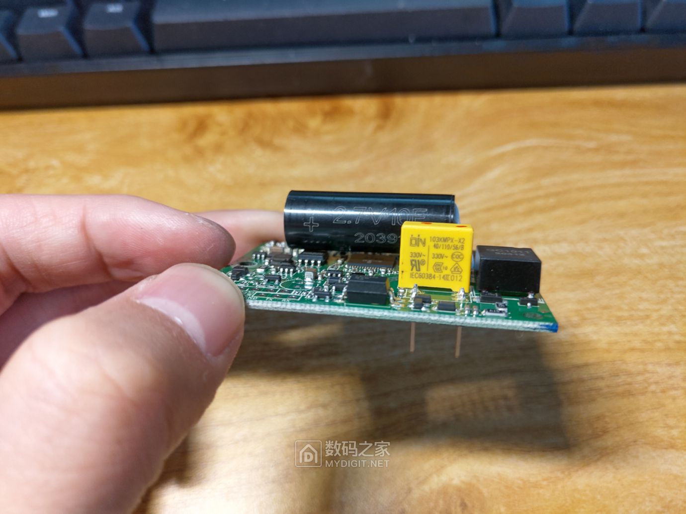

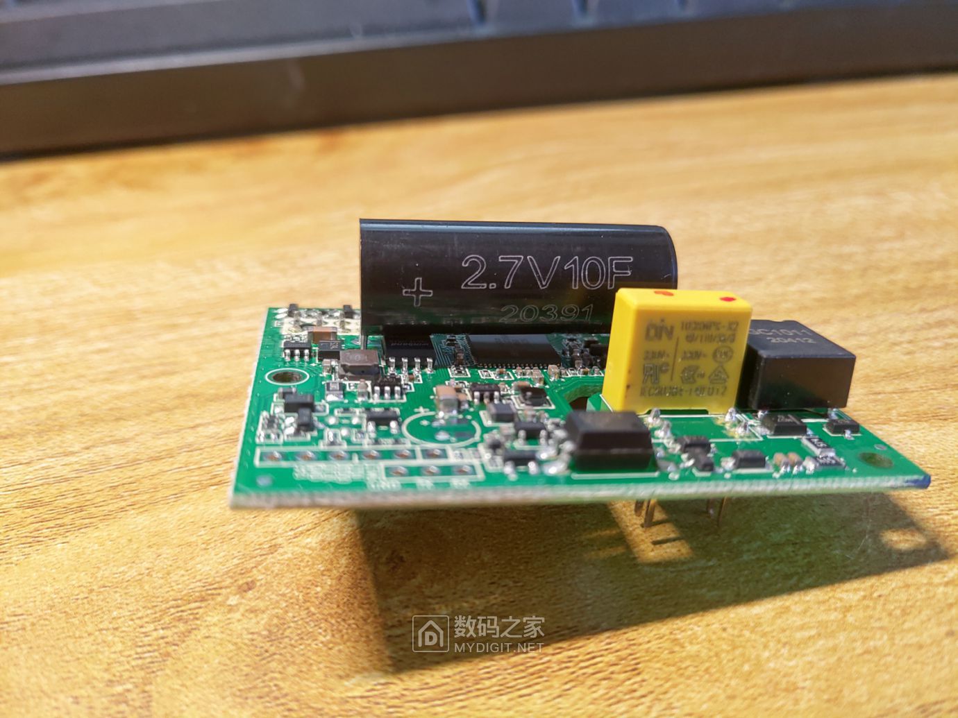

  2.映入眼帘的就是一个大大的黑色拉法电容,丝印2.7V 10F,不知道这在断电情况下低功耗能支撑多久.
拉法电容
拉法电容
  3.从输入端看,黄色输入X电容,丝印103KMPX-X2 估计是10nf的规格
X电容
X电容
  3.2 黑色的应该是AC/DC转换器,但是找不到资料,丝印GC1011 5脚芯片,1、2、4脚在输出端,5、8脚为AC输入。看样子此模块是220V供电。
AC/DC装置
AC/DC装置

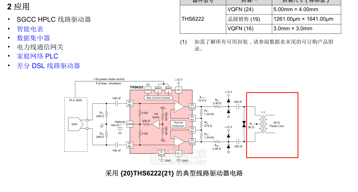

  5.最显著的芯片是右上角的THS 6222,TI的差分 HPLC 线路驱动器, ths6222.pdf (3.79 MB, 下载次数: 16) .
THS 6222
THS 6222

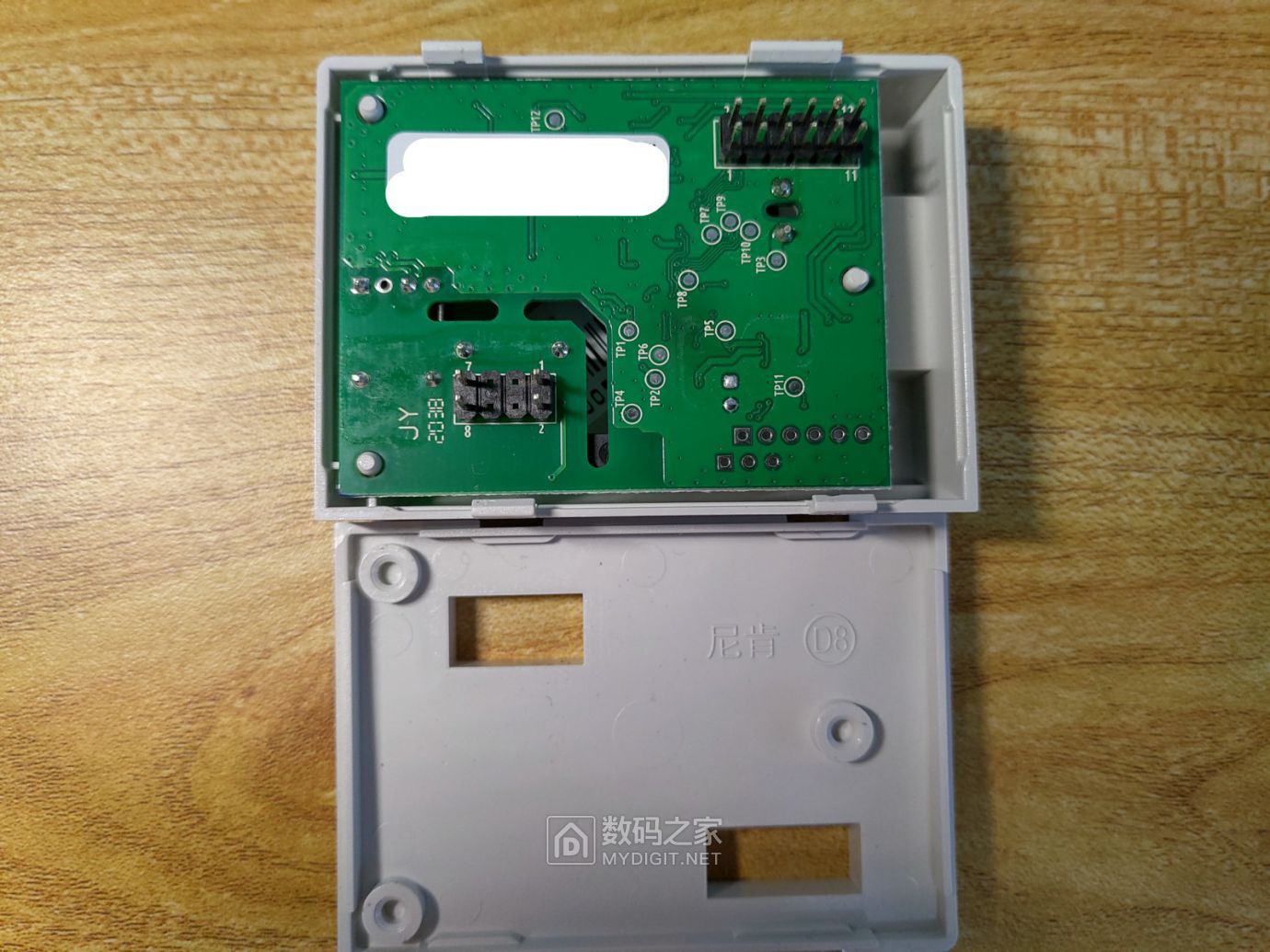

  8.板子左下角可以看到主芯片的DEBUG/烧录管脚,还有一组调试的UART。
主芯片DEBUG
主芯片DEBUG

  10.既然产品写的是坏的,肯定是某一部分存在问题,仔细观察版面,有一处DC-DC下有烤黄的区域,可见发热量并不小,可能是后级短路了?一会留一层楼来做一下测试,同时也看一下串口会输出什么信息。
疑似问题点?
疑似问题点?
  小结:产品看起来还是比较高端的,国产芯片解决方案,外挂了TI的驱动器。其中10F的大鞭炮看起来很带感,之前工作的时候炸过一个470u的电解,不知道这玩意儿炸起来怎么样。
一楼留下来一会做一下维修,看看是什么原因导致坏了,以及各DC-DC的电压。

一楼留一下备用,维修一下。  1.发现问题所在,应该是DC-DC芯片损坏,丝印LAOr,可以看到管脚5已经被烧黑了,焊锡失去了光泽。测量第二脚和第六脚,已经短路。
  2.更新一下,测试发现主芯片3.3V短路,使用小电流通入3.3V供电网络,主芯片发热严重,主控损坏,没治了,GAME OVER。原因分析应该是12V-3.3V DCDC损坏,导致主控损坏。
  3.发现供电并不是220V供电的,黑色的不是AC-DC转换模块,是载波模块,在THS6222应用图里面的输出负载电感的结构。
