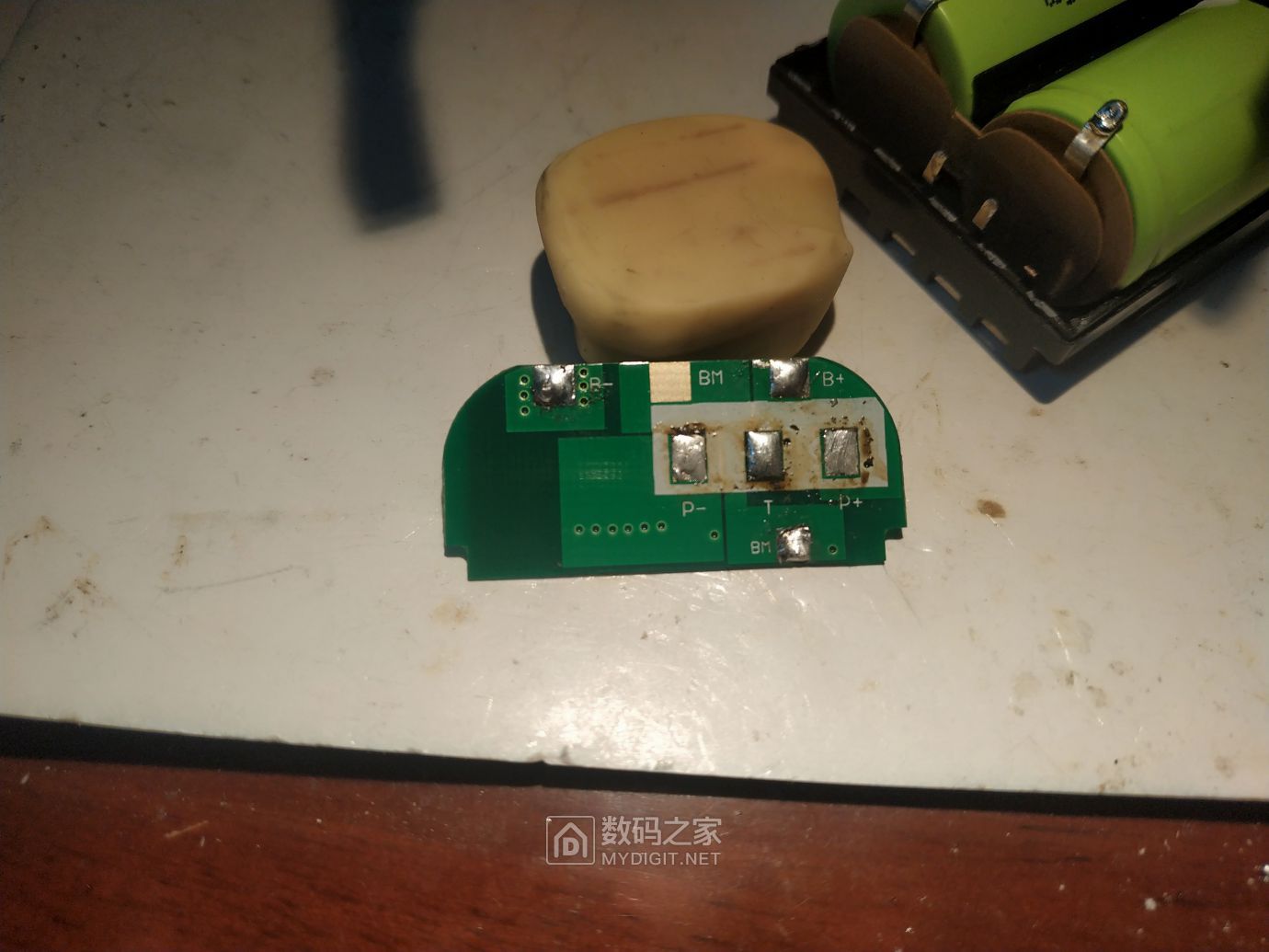

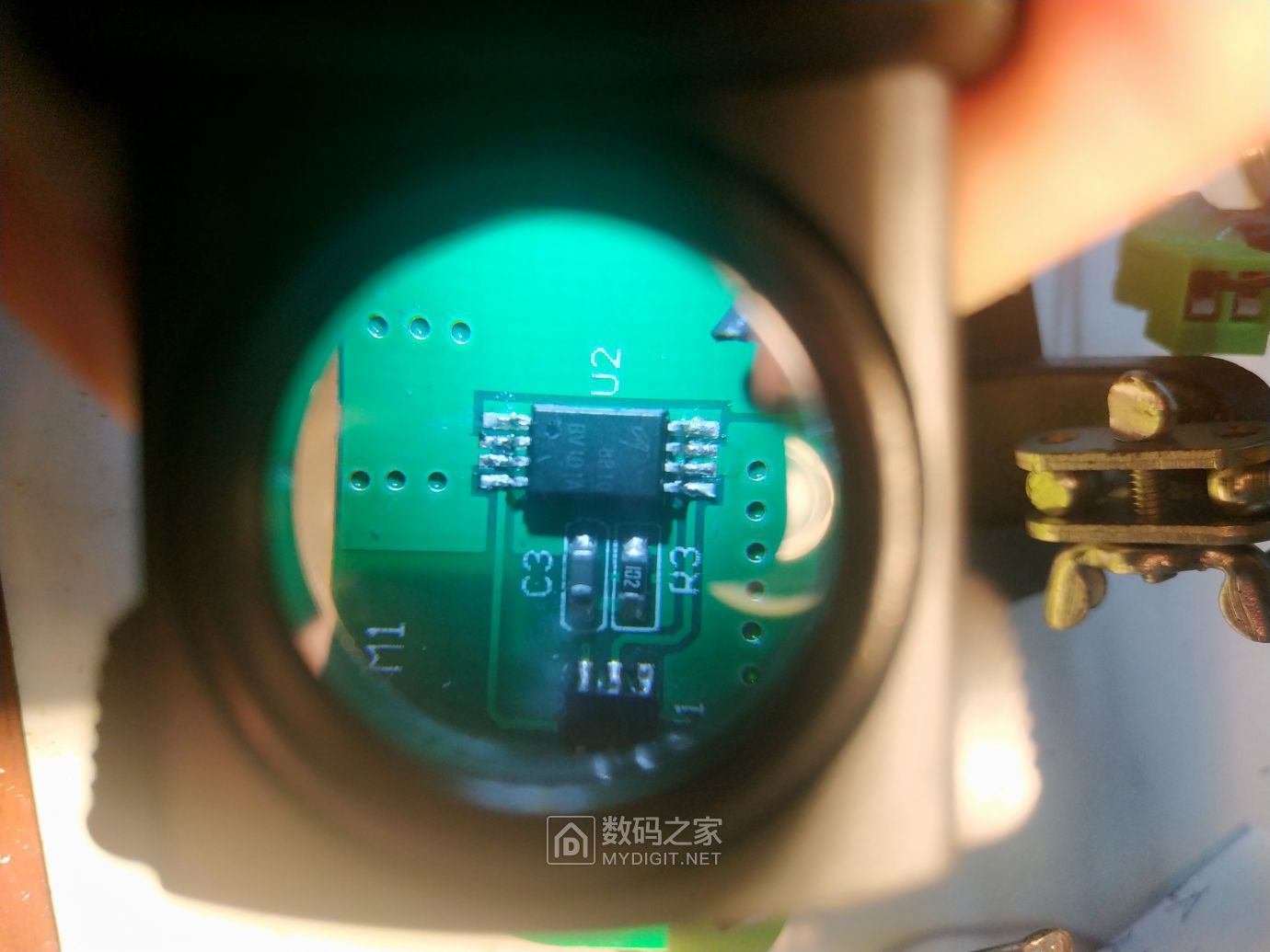

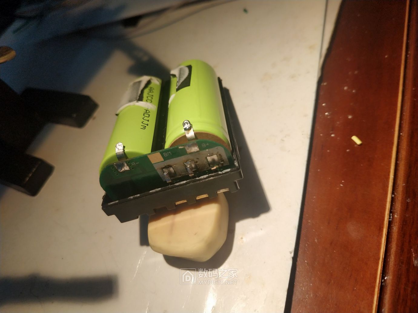

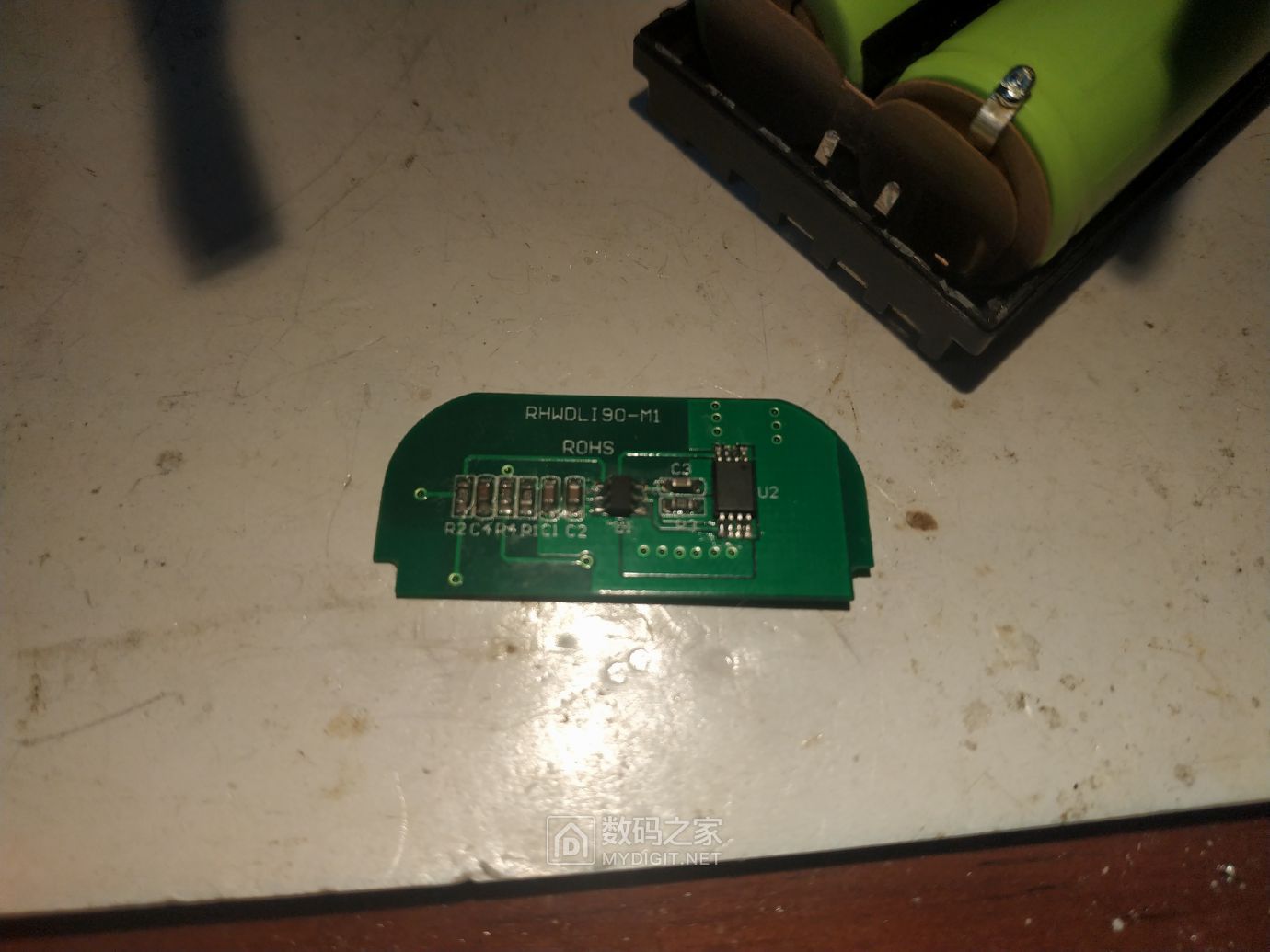

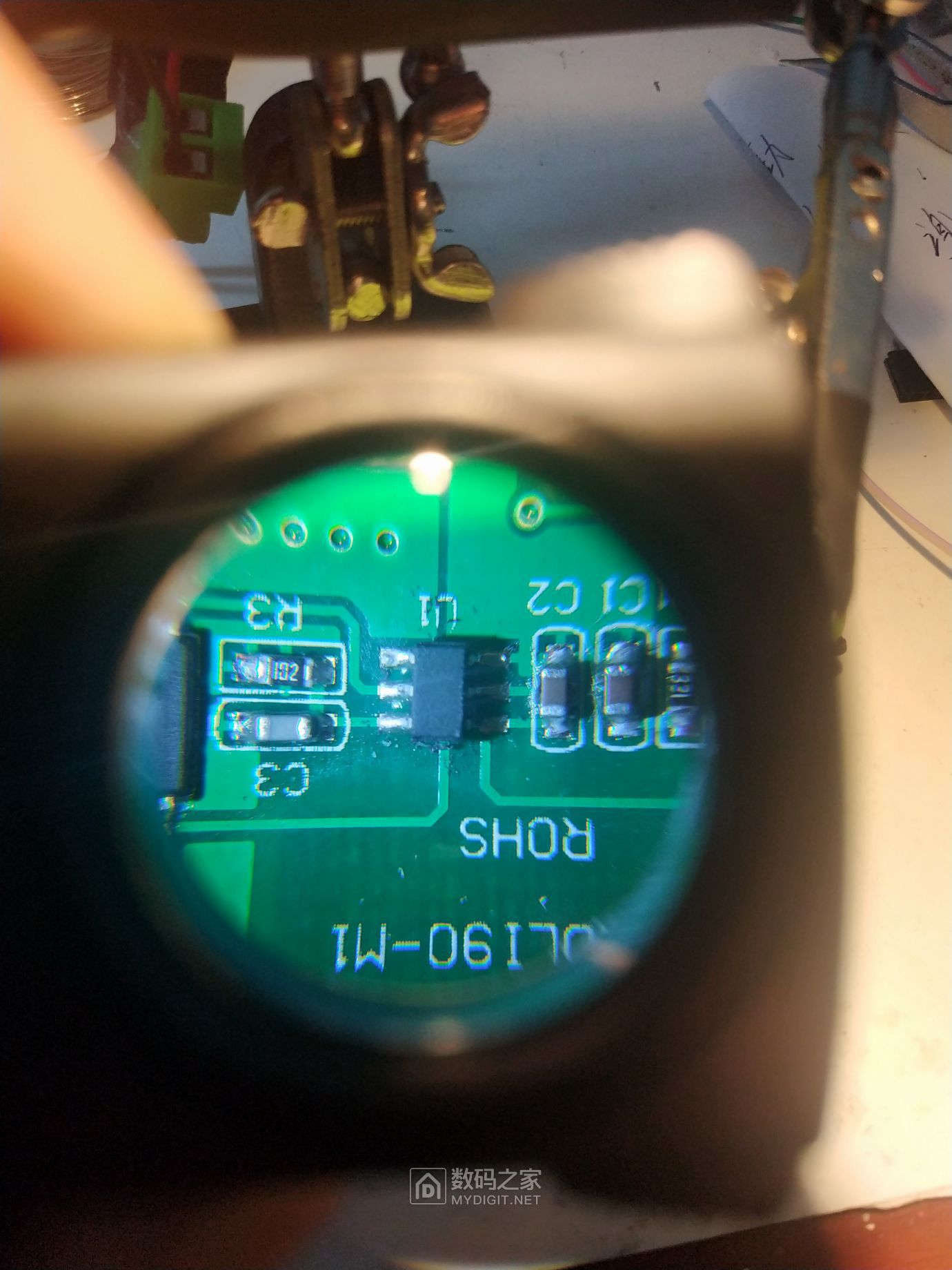

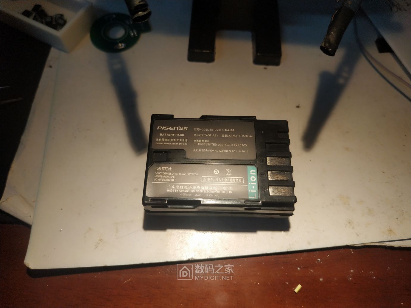

宾得相机所使用的单反电池(如下图1),最近几个月多次出现相机使用过程中突然掉电,将电池从相机中取出后,测量发现电量为0v,此时如果使用充电器对电池充电几秒钟,可以“激活“电池,电压输出恢复正常。再发生掉电现象时,通过把电池拆开,发现是由两粒18500锂电池串联而成(如下图2),通过测量,发现此时两粒电池电压正常,但保护板输出的电压依旧为0v。将18500更换为其他锂电池后,保护板输出电压依旧为0v,其中BM端接电池组串联中点,经测试U2 AO8810正常,但U1丝印不太清晰,隐约可见3WM2,不知具体功能和芯片型号,所以也无法进行测试,希望坛子有大佬能指点一二,谢谢。
1、电池外观

2、内部构造
2、内部构造
图2、电池内部

4、保护板背面
4、保护板背面
图4、保护板背面
5、AO8810双N_MOS
5、AO8810双N_MOS
图5、AO8810双NMOS
6、丝印3WM2?
6、丝印3WM2?
图6、丝印3wm2?
发表于 2021-2-1 20:33:53 | 显示全部楼层
换个保护板就解决了
 楼主| 发表于 2021-2-1 20:20:54 | 显示全部楼层
清风随舞 发表于 2021-1-30 21:00
换个保护板就解决了
好像还真是保护板的问题
 楼主| 发表于 2021-2-1 20:20:04 | 显示全部楼层
景德镇屏 发表于 2021-1-30 23:54
电池用维修电源充几秒钟激活后应该放充电器上看什么情况。
谢谢您的回复,放上充电器后,几秒钟充电指示灯熄灭,放入相机无法开机,取掉保护板直接短接电池相机可以开机。
发表于 2021-2-1 14:52:22 | 显示全部楼层
电池的内阻大了吧。不过可以留下保护板更换里面的电池,
发表于 2021-1-31 20:56:47 | 显示全部楼层
很可能电池老化了,加负载后测电池电压。
发表于 2021-1-31 20:43:24 | 显示全部楼层
电池老化的锅。
发表于 2021-1-31 08:48:29 来自手机浏览器 | 显示全部楼层
估计是电池老化了,放电电流大一点就保护了。充电后有输出说明保护电路是好的。
发表于 2021-1-30 23:54:35 来自手机浏览器 | 显示全部楼层

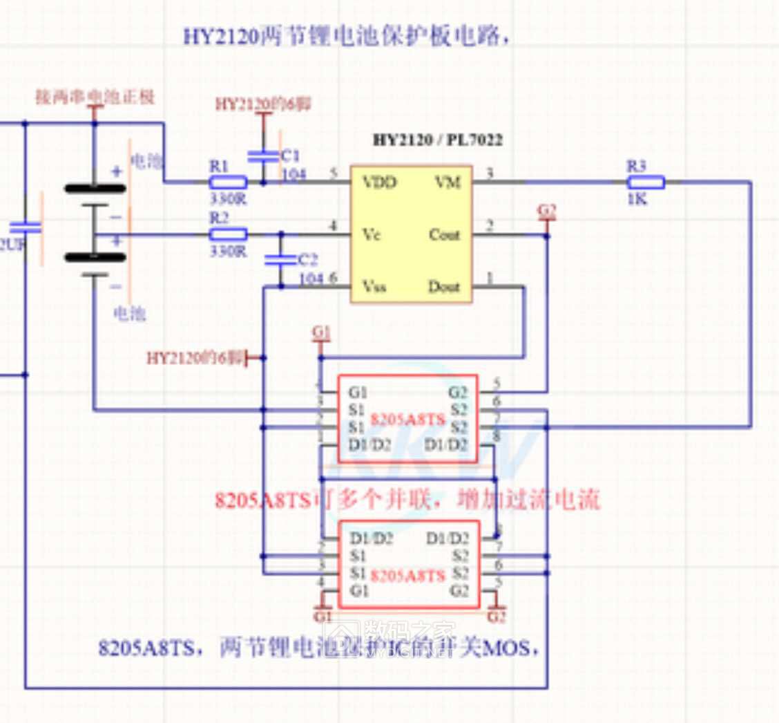

发表于 2021-1-30 23:49:11 来自手机浏览器 | 显示全部楼层
也没几个零件电路跑一下,常见电路大概长这样:
发表于 2021-1-30 22:56:27 | 显示全部楼层
如果是接负载导致断电那么测一下电池的内阻吧
发表于 2021-1-30 21:46:16 来自手机浏览器 | 显示全部楼层
难道没人觉得是电芯老化了吗
发表于 2021-1-30 21:00:14 来自手机浏览器 | 显示全部楼层
换个保护板就解决了
 楼主| 发表于 2021-1-30 20:53:47 | 显示全部楼层
2n3055 发表于 2021-1-30 20:32
保护了吧,找个稳压电源调到8.4V强充一下应该就可以了
谢谢您回复,现在的问题是充电几分钟后能恢复,但过一会可能又会进入保护状态
发表于 2021-1-30 20:32:53 | 显示全部楼层
