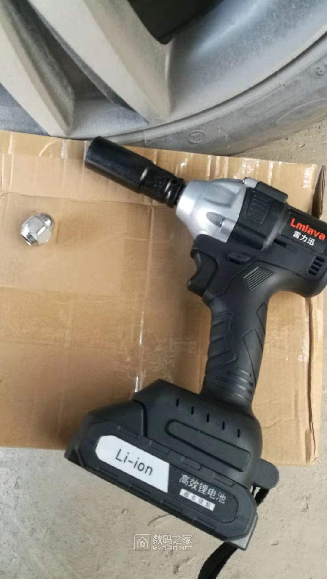

1月28号论坛跟风上车,1月31号以¥26.32的价格下车。虽然没有其它坛友那样几块钱就下车了,我觉得性价比也很高了。
平时呢也就搞点家里的小维修,也不是专业用户,这种基础版的电动工具个人认为家用还是很适合的,所以同时还撸了18块下车的往复锯,往复锯条件所限,到目前都还没有实战过,但是不撸感觉又错过了一个亿:mad:
电扳手之前就看过,一直也想买一个,不为别的就为了放车上临时救个急换个备胎,坛友这一推,必需上一个。

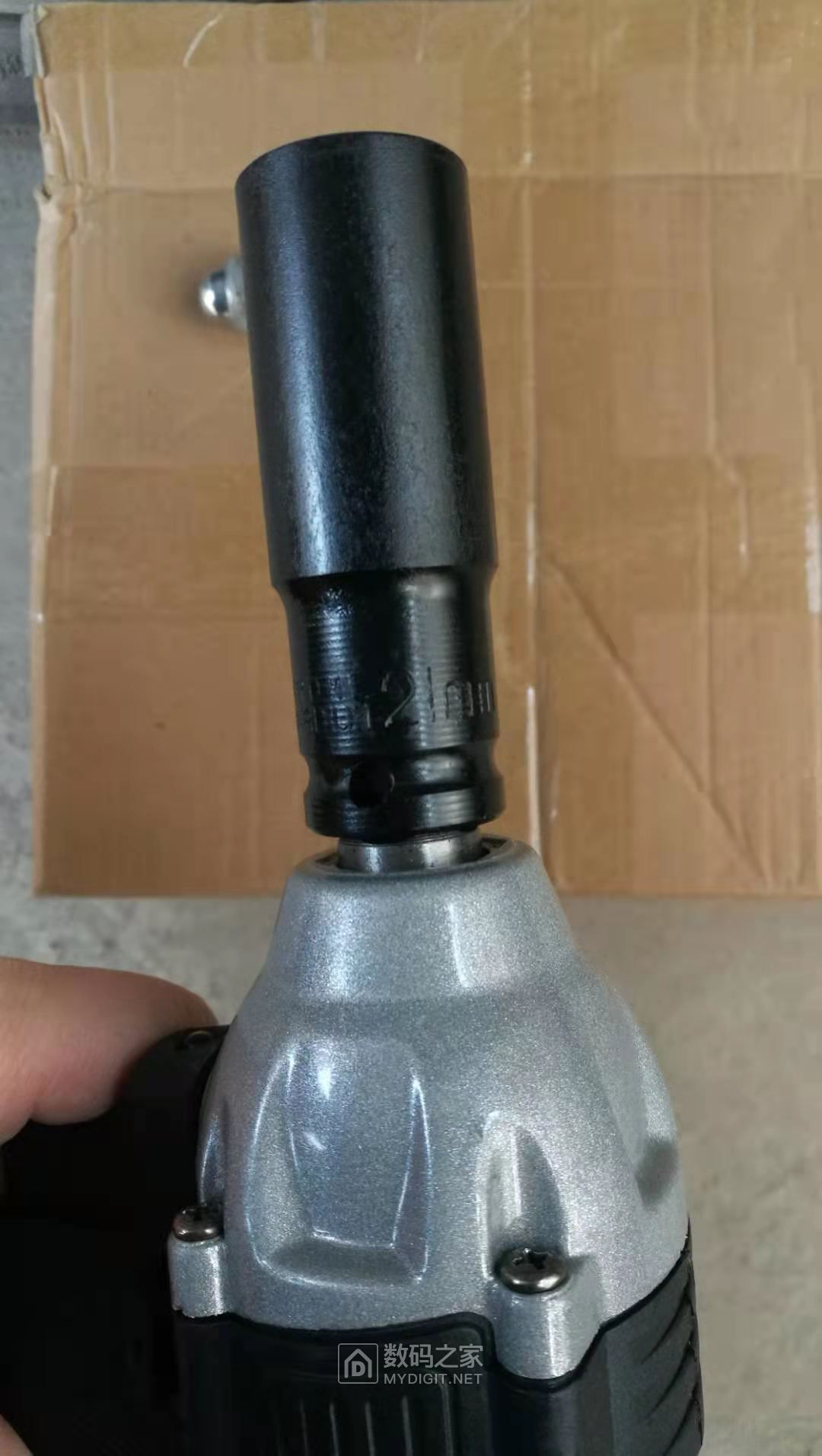

到货才发现套筒是没有的,我也没有套筒,我也不知道应该买多大的套筒,拿随车工具量了一下大概22吧,就下单买了个22的套筒,结果店铺发个20的过来,答应补发,我说那我再拍一个21的吧和你22的补发的一起发过来得了,到昨天才一起到,两单6块多钱得了20/21/22mm三个套筒。

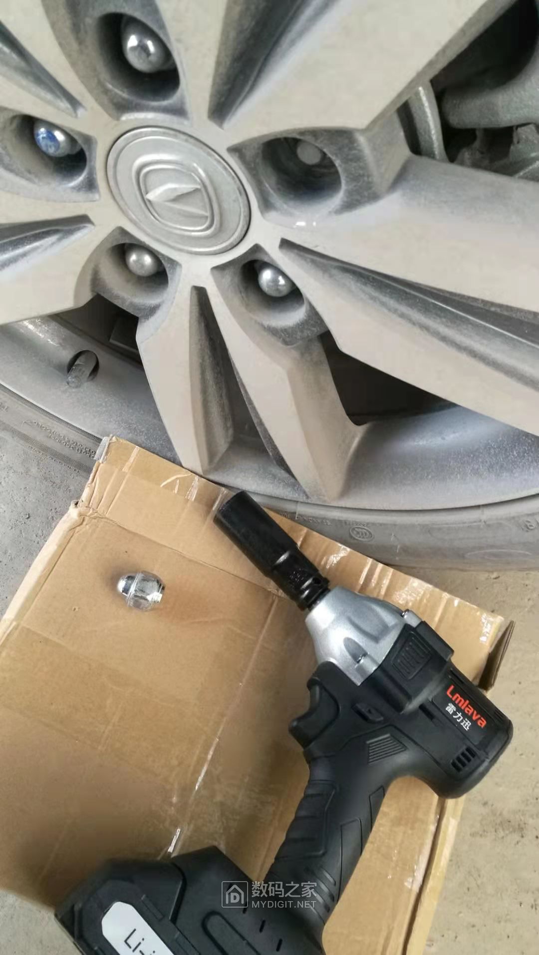

套筒到了赶紧安排测试轮胎螺丝能不能打下来,马上去停车场,板手早就把电充足了,就等套筒了。

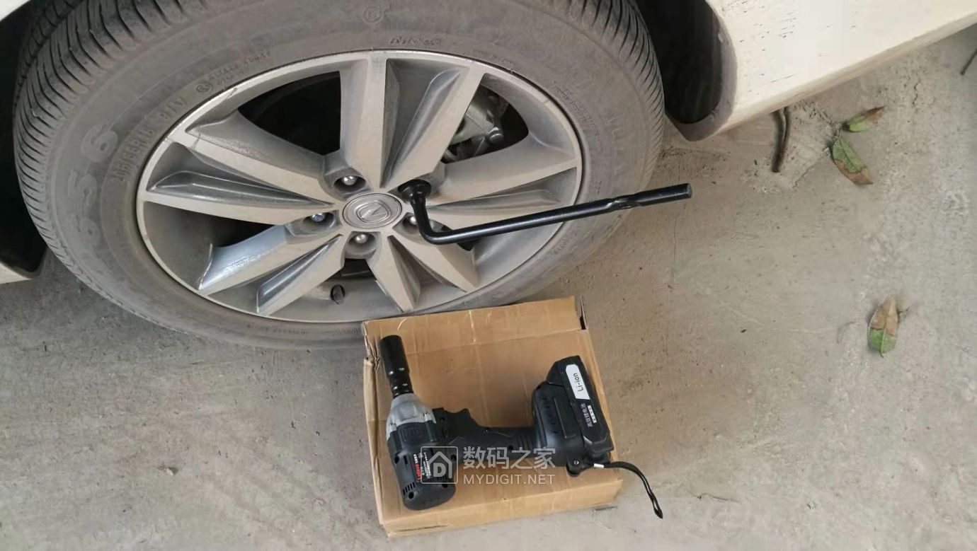

只打松一两颗螺丝就不支千斤顶了,何况我的逸动轮胎是一动不动(抖音上对逸动轮胎拆不下来吐槽太多了),直接开打,NM居然是21在套筒最合适,还好我再下单的时候买的21的。
套筒与输出轴配合不错
板手打到松即停档,大概5秒后螺丝顺利打下来(一只手不好拍照,直接上结果吧),轻松秒杀!
都来露个标吧,逸动逸动一动不动。
风险提示:这板手能打松,可是打不紧,这是打紧后我用随车工具用手都能再紧一下,所以这个板手打紧后最好手工再紧一下,安全安全。
