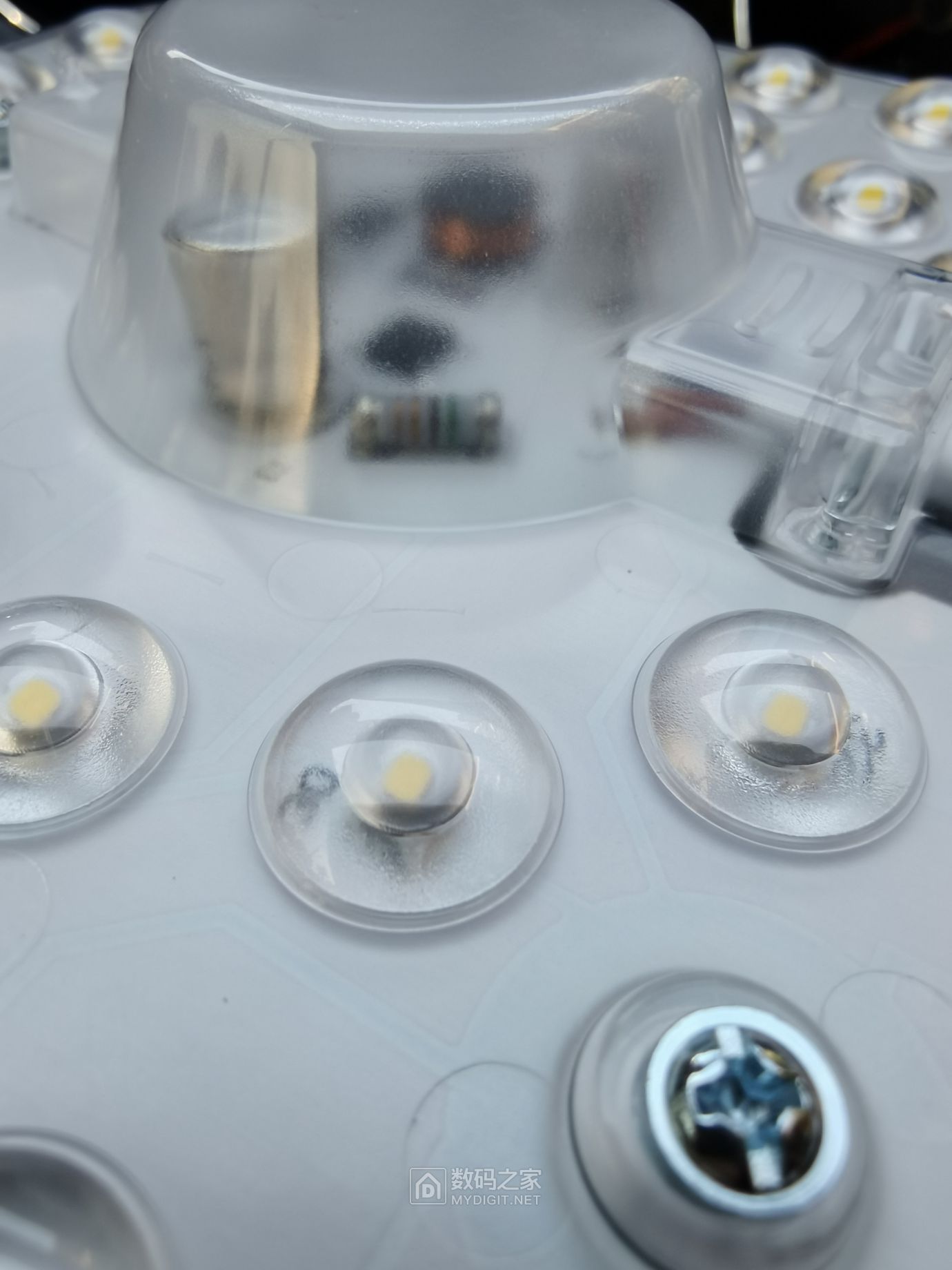

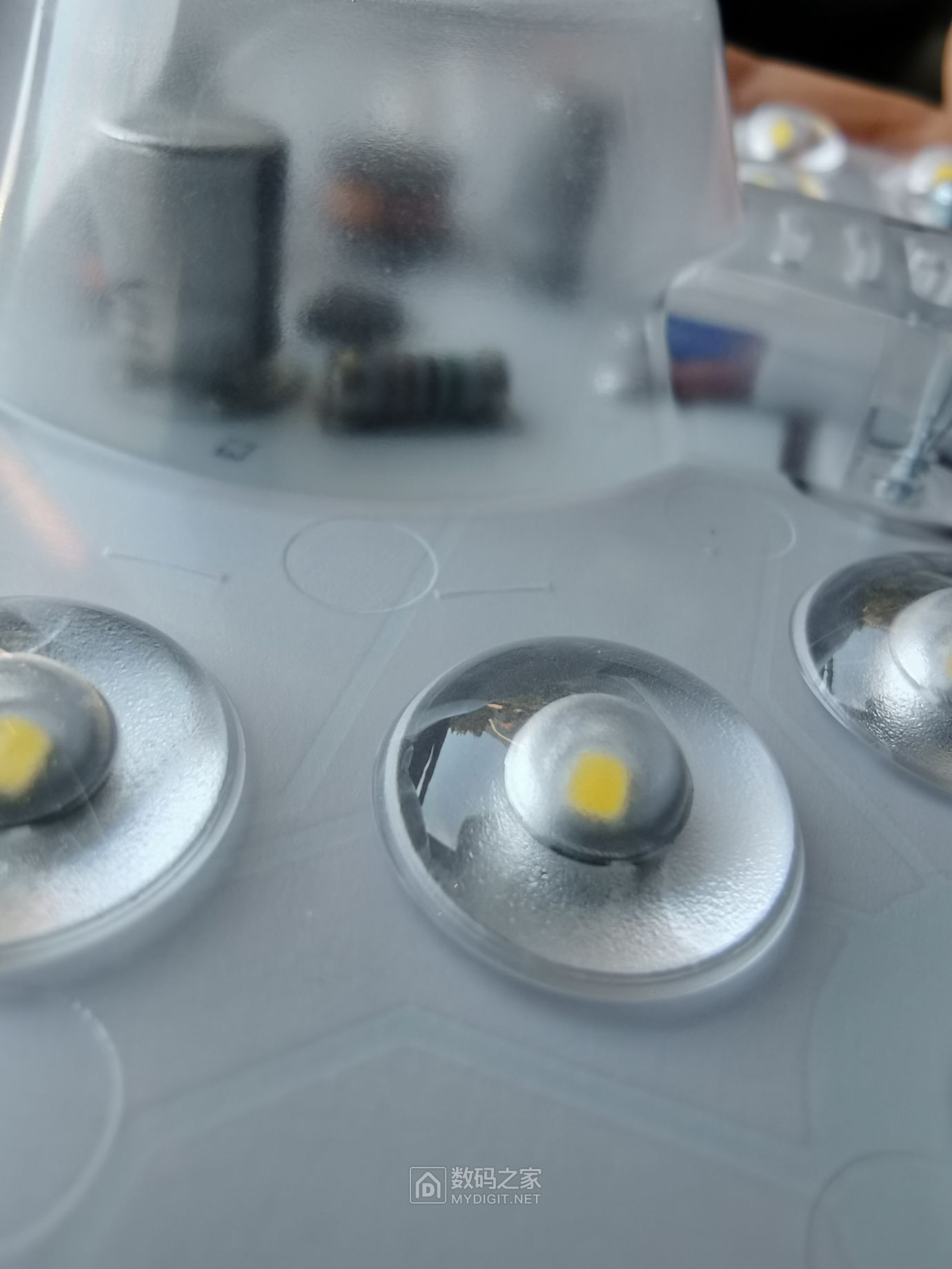

某普18W感觉简配好多,不知道耐用不耐用.

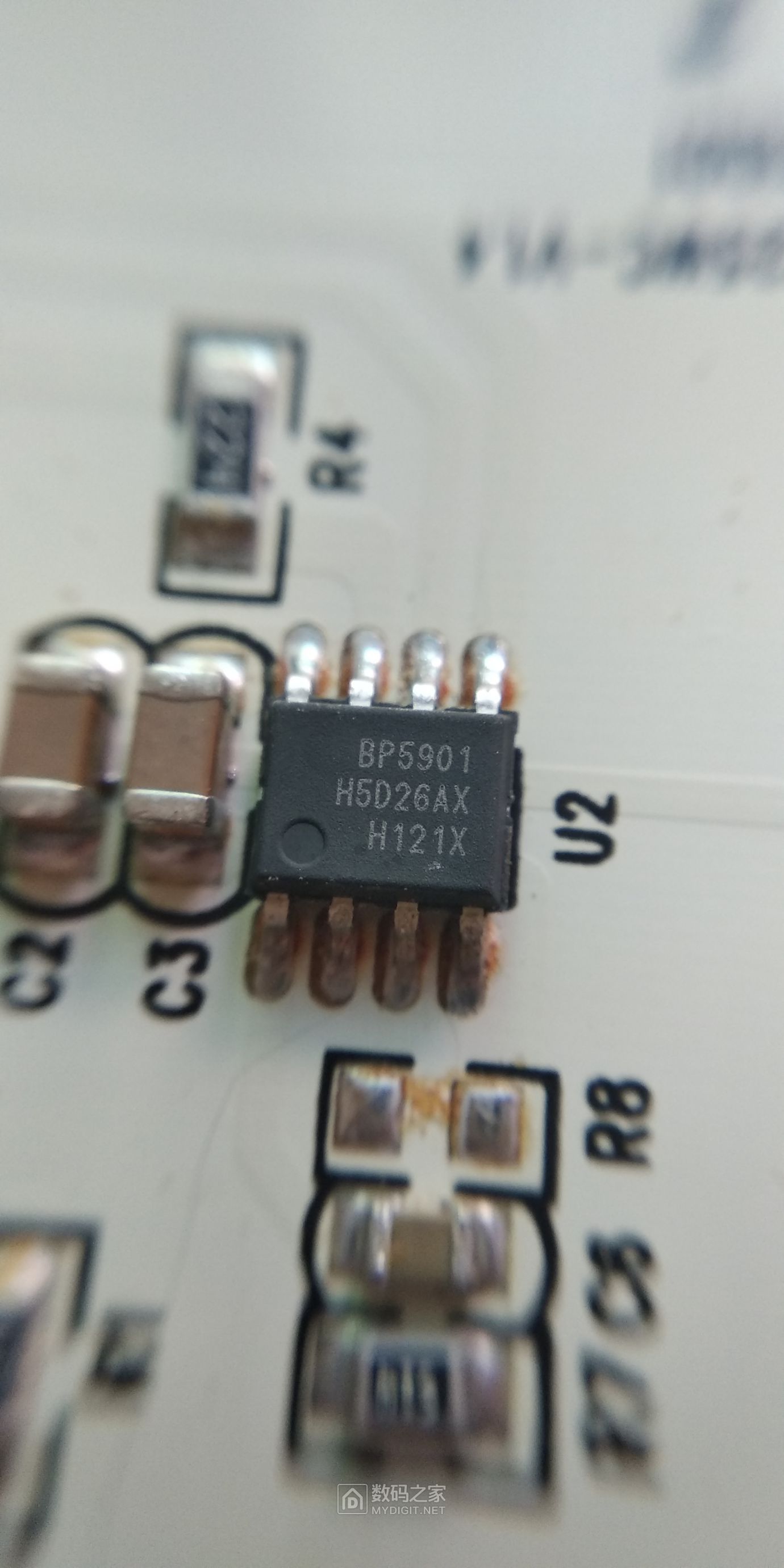

发表于 2021-2-7 15:41:55 | 显示全部楼层
这灯和我3年前花50块钱买的“佛X照明”标称25W的灯板好像,用的晶丰明源BP9916D(恒流)+BP5901(三段调光)方案。
晶丰明源BP5901三段变光IC
晶丰明源BP5901三段变光IC
晶丰明源BP9916D恒流IC
晶丰明源BP9916D恒流IC
质量不咋的,这灯平常都没怎么开,在三年内就已经坏过两回:
第一回,白光烧了一颗灯珠,是9V的2835灯珠,自己换上解决。
第二回,BP5901内部负责控制黄光的MOS管击穿了(对地正反向阻值都是50多欧),导致黄光不受控,还能用懒得解决。:lol:

发表于 2021-2-7 14:18:49 | 显示全部楼层
尽量把功率改小一些,有些无法改可以找其它5到9瓦兼容驱动,替换掉自带驱动。
发表于 2021-2-7 10:29:52 | 显示全部楼层
将功率调到10W左右会耐用得多:lol:
