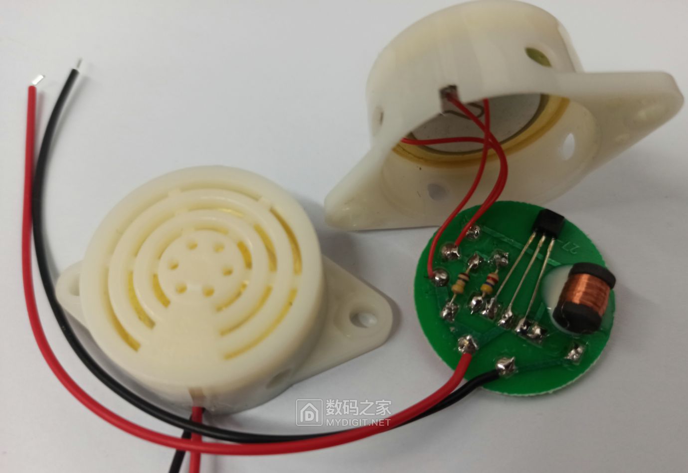

用红包买的一个蜂鸣器,3至24伏都能用
比较难拆,用胶粘住,撬了很久才撬开。
三极管全是l6二极管是t4
看上去可以配合开关变压器,改下绕组结构做3到24伏焦耳升压电路,可单节锂电池驱动LED高压灯板,改在自行车上当转向灯。

发表于 2021-2-18 18:41:22 | 显示全部楼层
看着像个多谐振荡电路,改变电解电容,改变振荡频率。:loveliness:
