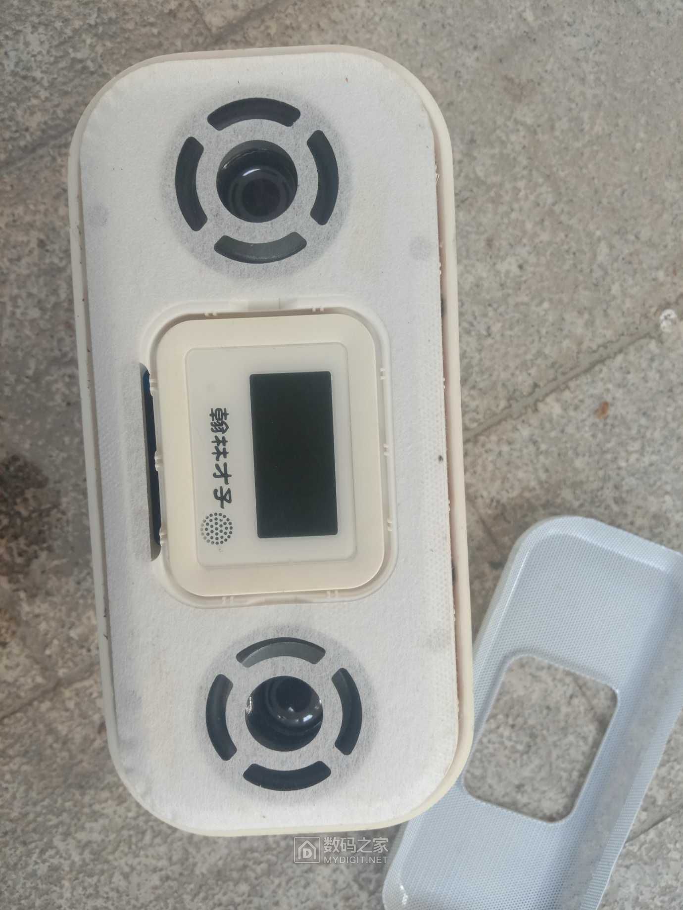

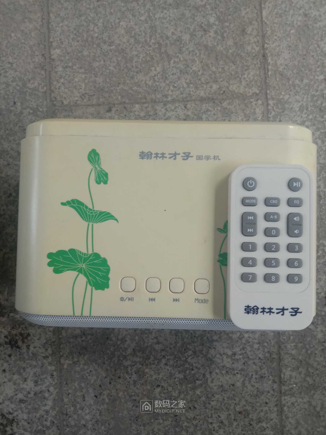

就是那么来的,无聊手痒拆完蹭一帖,同样也是挣点m,简单明了,为拆而捡,其他不懂,将就看看,有请主角,丝印荷花有点颜值,红外遥控有点内涵,四四方方有点作用。

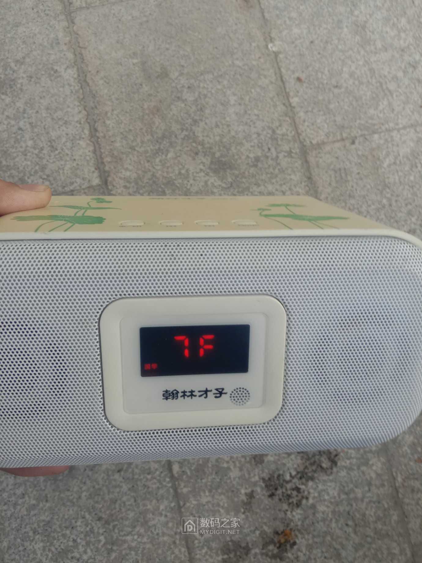

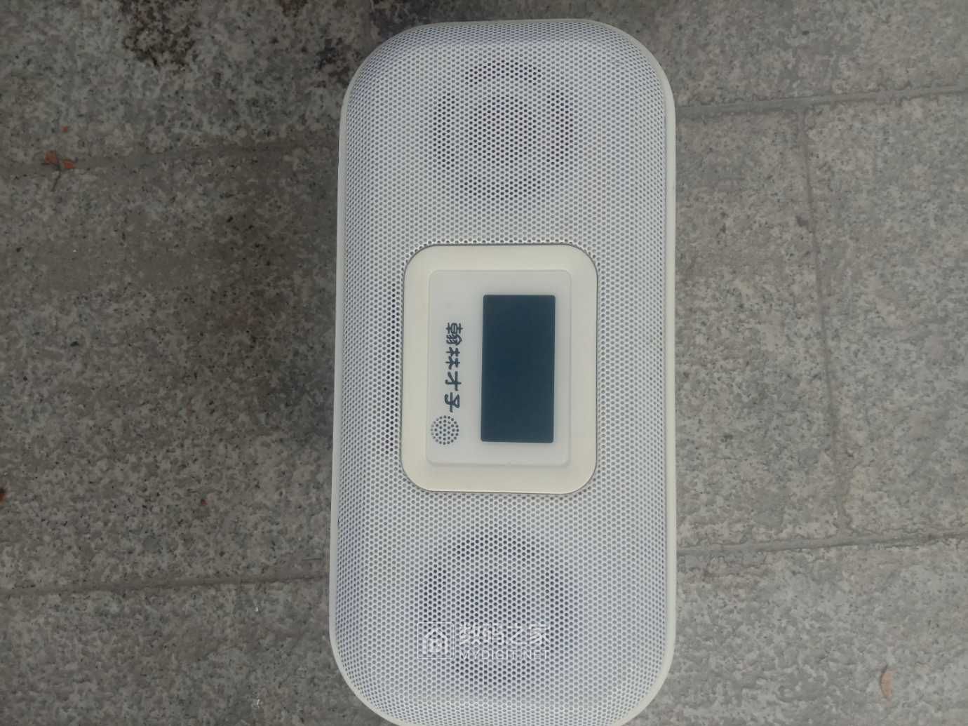

正面,2喇叭,显示,红外接收

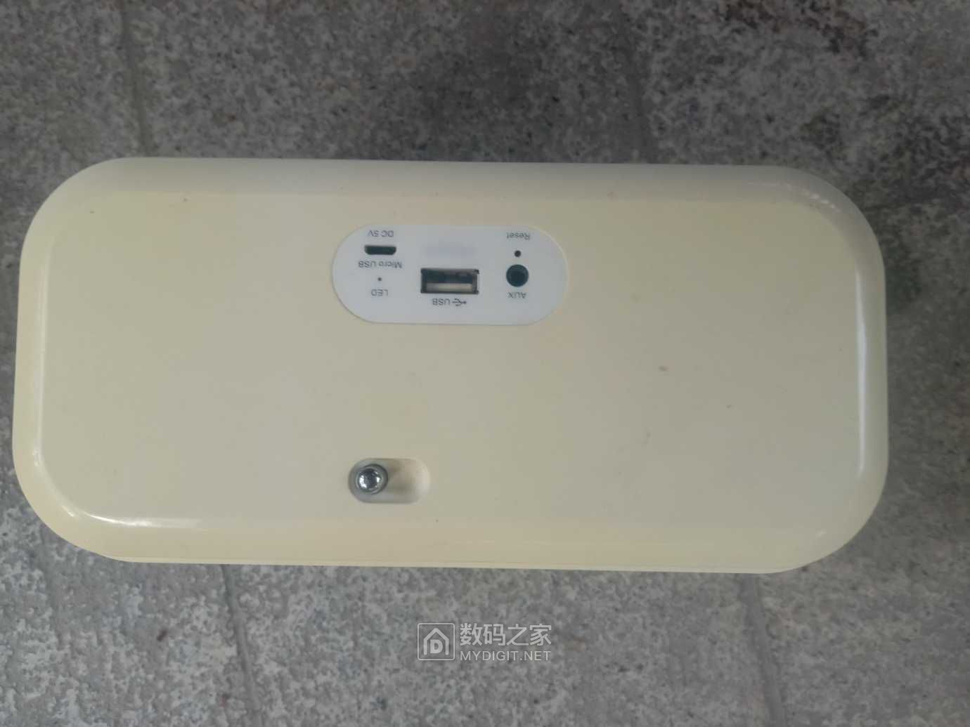

后面,充电口,3.5对3.5耳机aux口,复位键,天线完全拉出后可向上旋转(好评),usb口下是内存卡,这给封住了,开机默认进入内存卡播放保存的国学内容,显示7F对应TF卡, IMG_20210221_161934.jpg IMG_20210221_162446.jpg

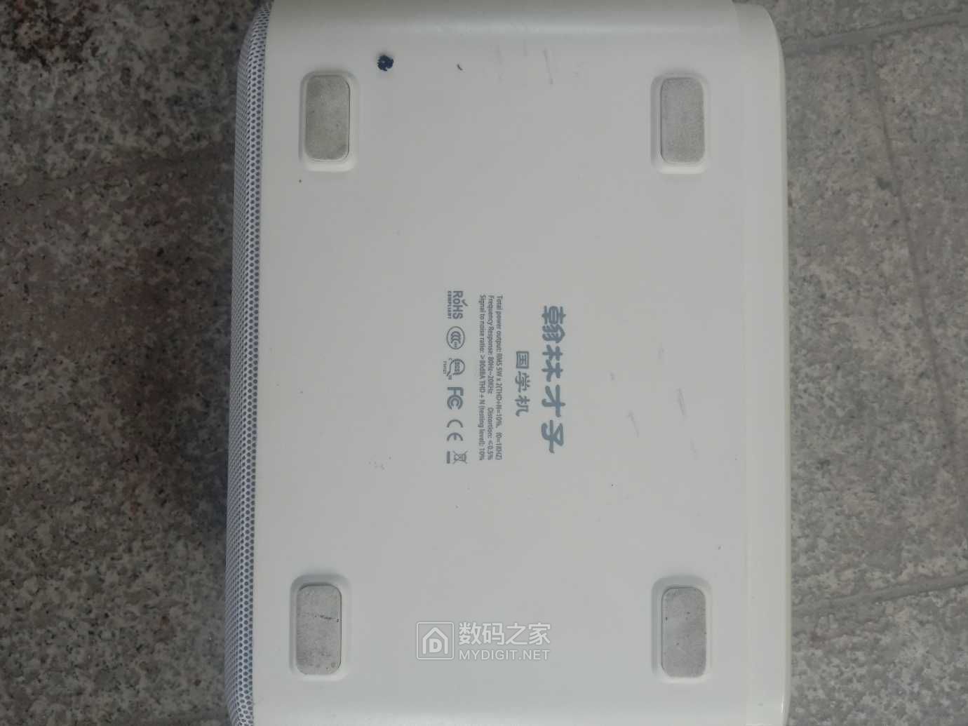

底部丝印相关参数标识

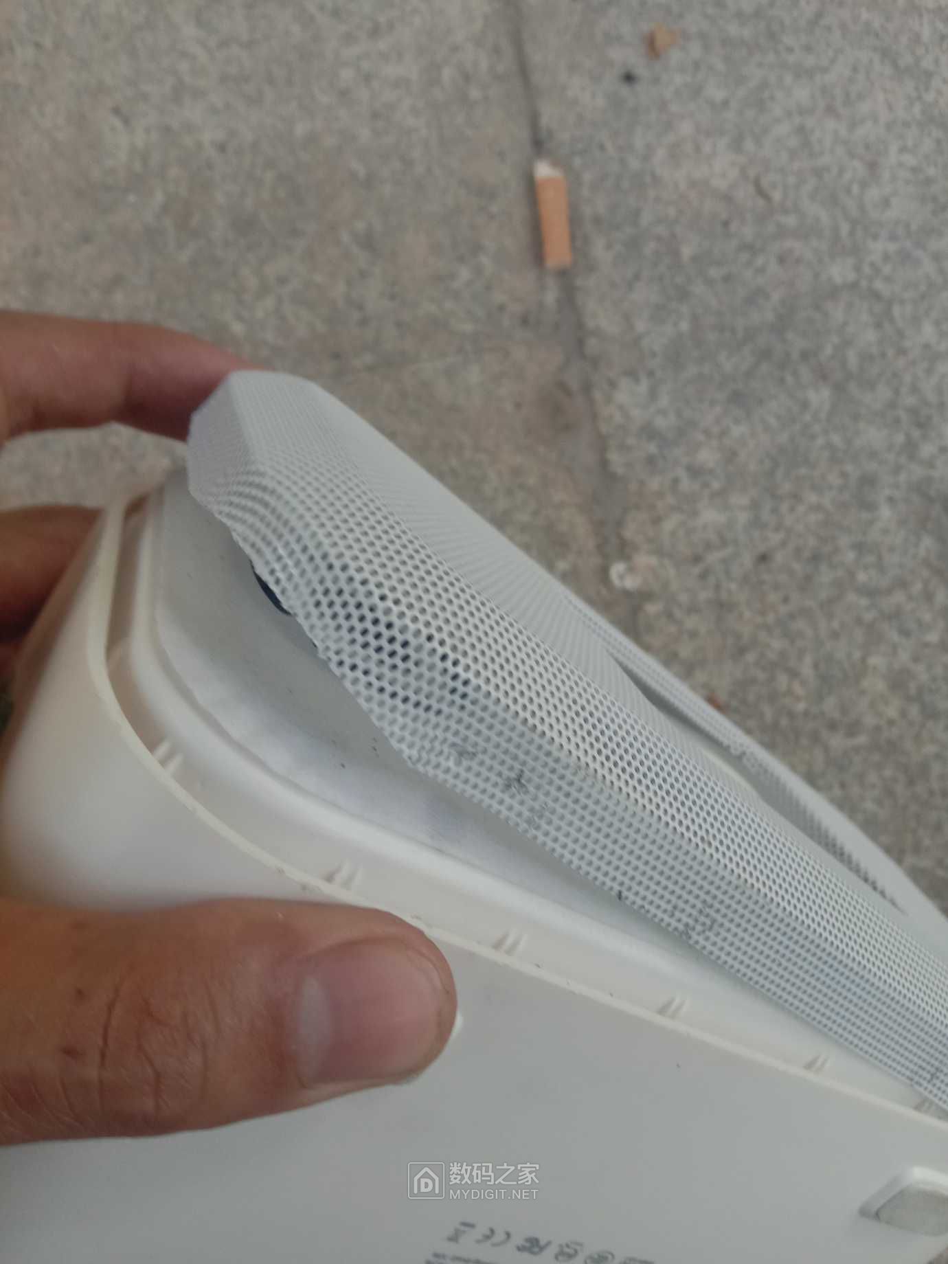

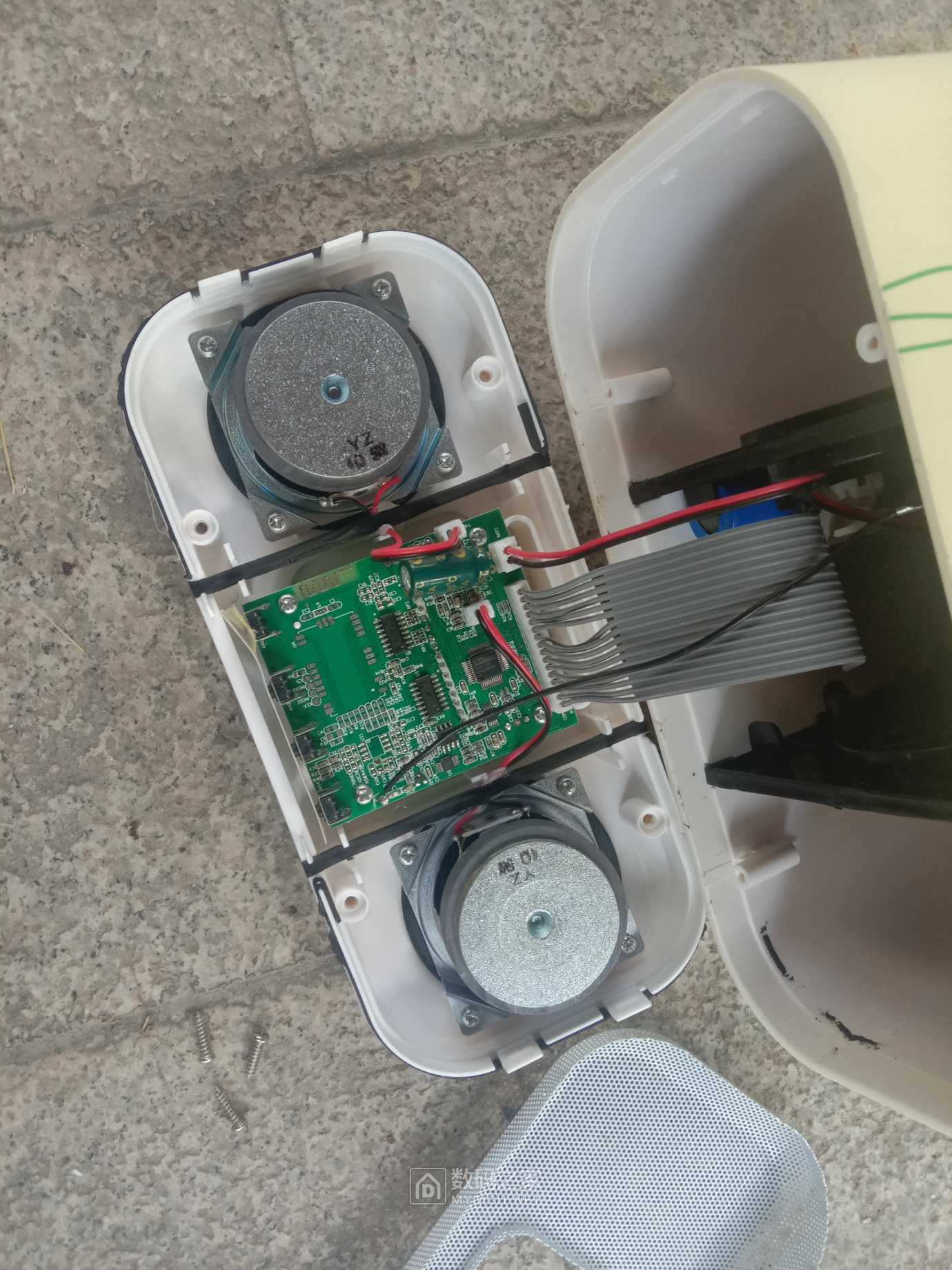

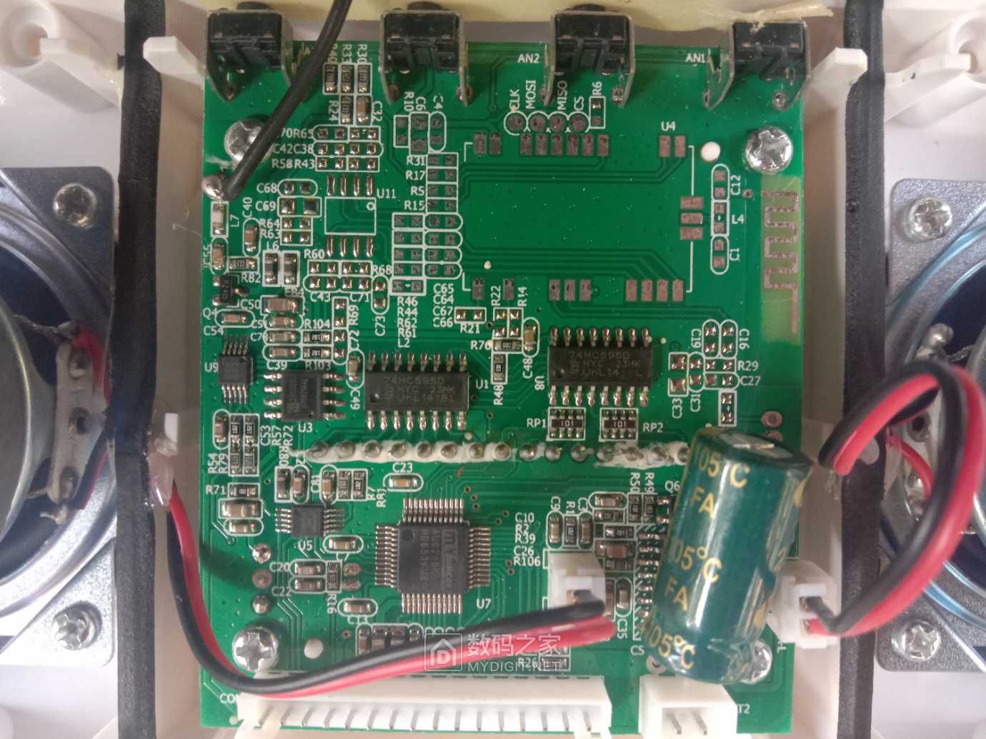

电路主板一览,

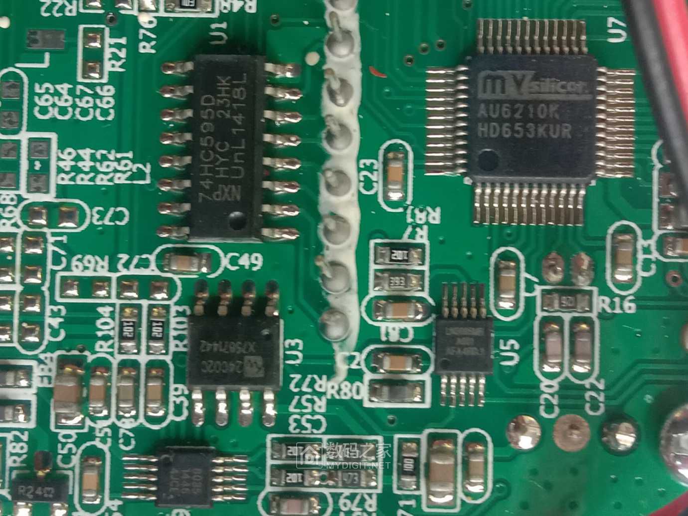

可见大脑主控芯片U7,型号AU6210K,估摸是用于断电保存音乐定点和电台保存之类用的存猪器芯片U3型号24c02,U9芯片型号8035用于收音,U5型号拍片糊了,用于红外接收,U1U8芯片型号74hc595寄存器估摸是用于数码管驱动,板上还预留了个U4,U11,看到天线不难猜测出这是蓝牙相关的,

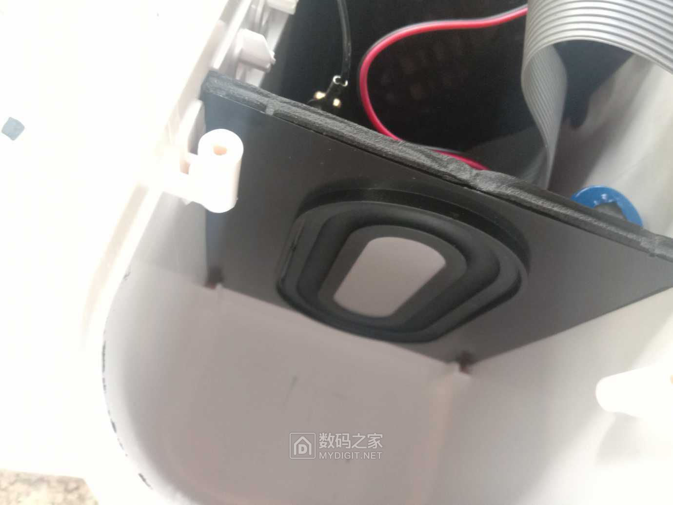

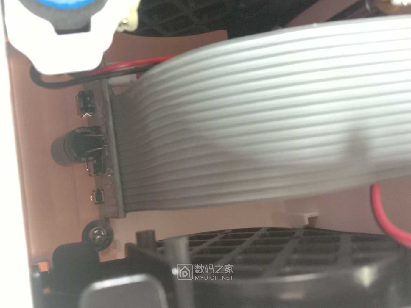

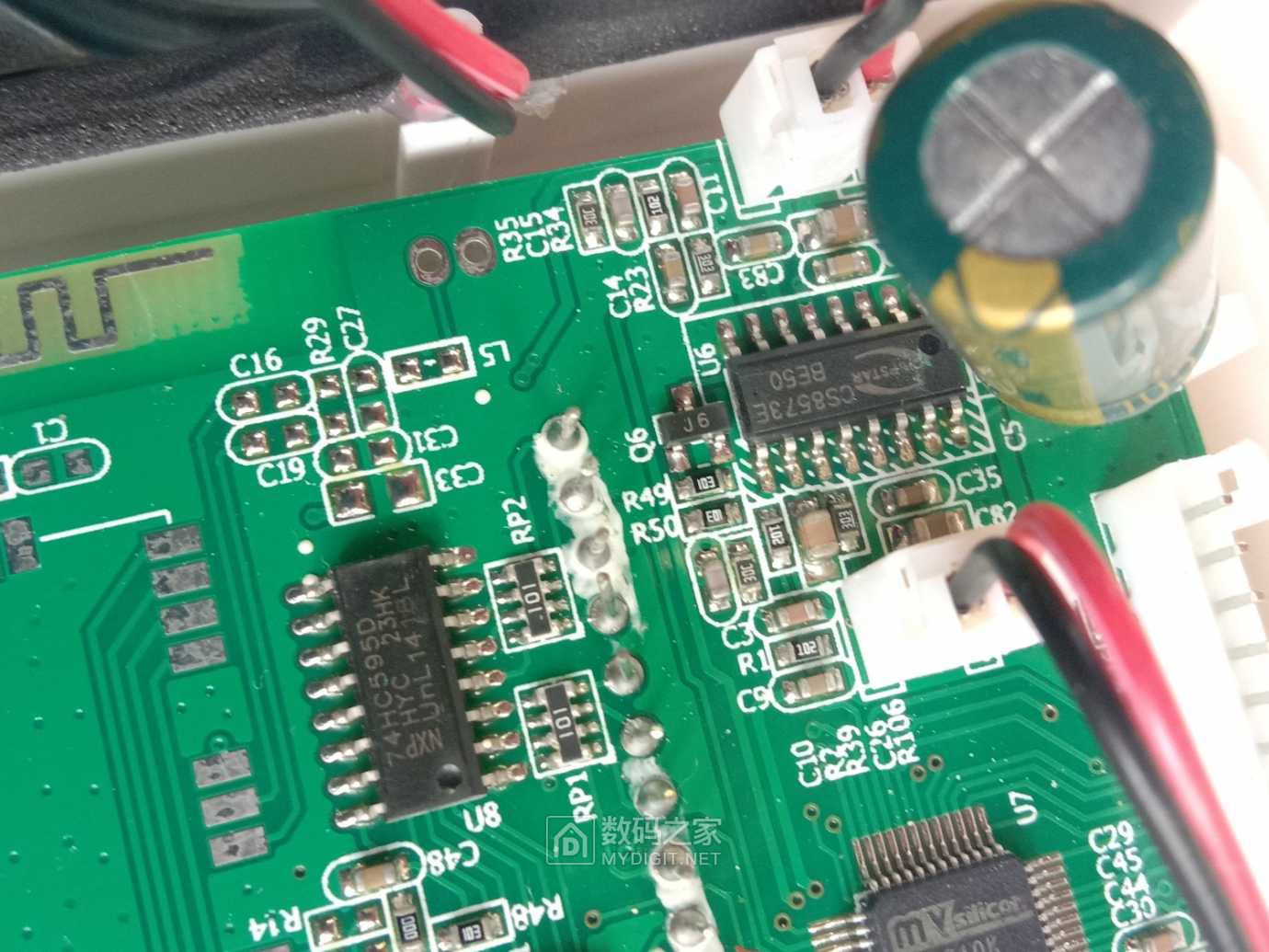

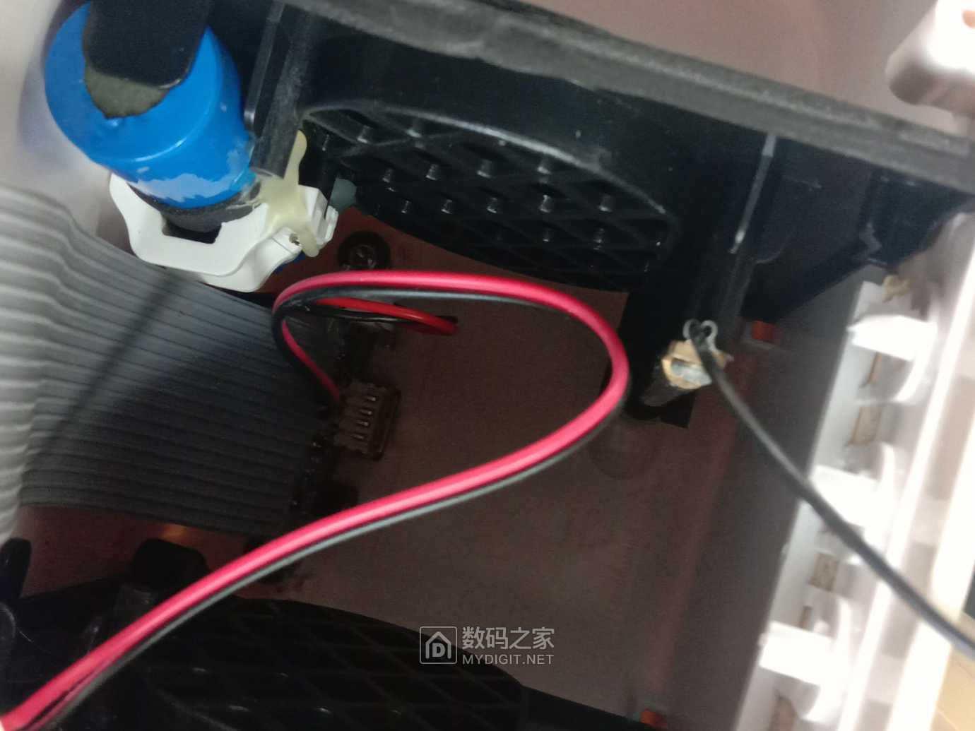

这边就不拆了,目的达到了,可见电池只用了一节锂电(差评,感觉有点小马拉大车了) IMG_20210221_163922.jpg IMG_20210221_163940.jpg
2声道,还是有点设计,这玩意估摸是个音响共振加强的之类的,

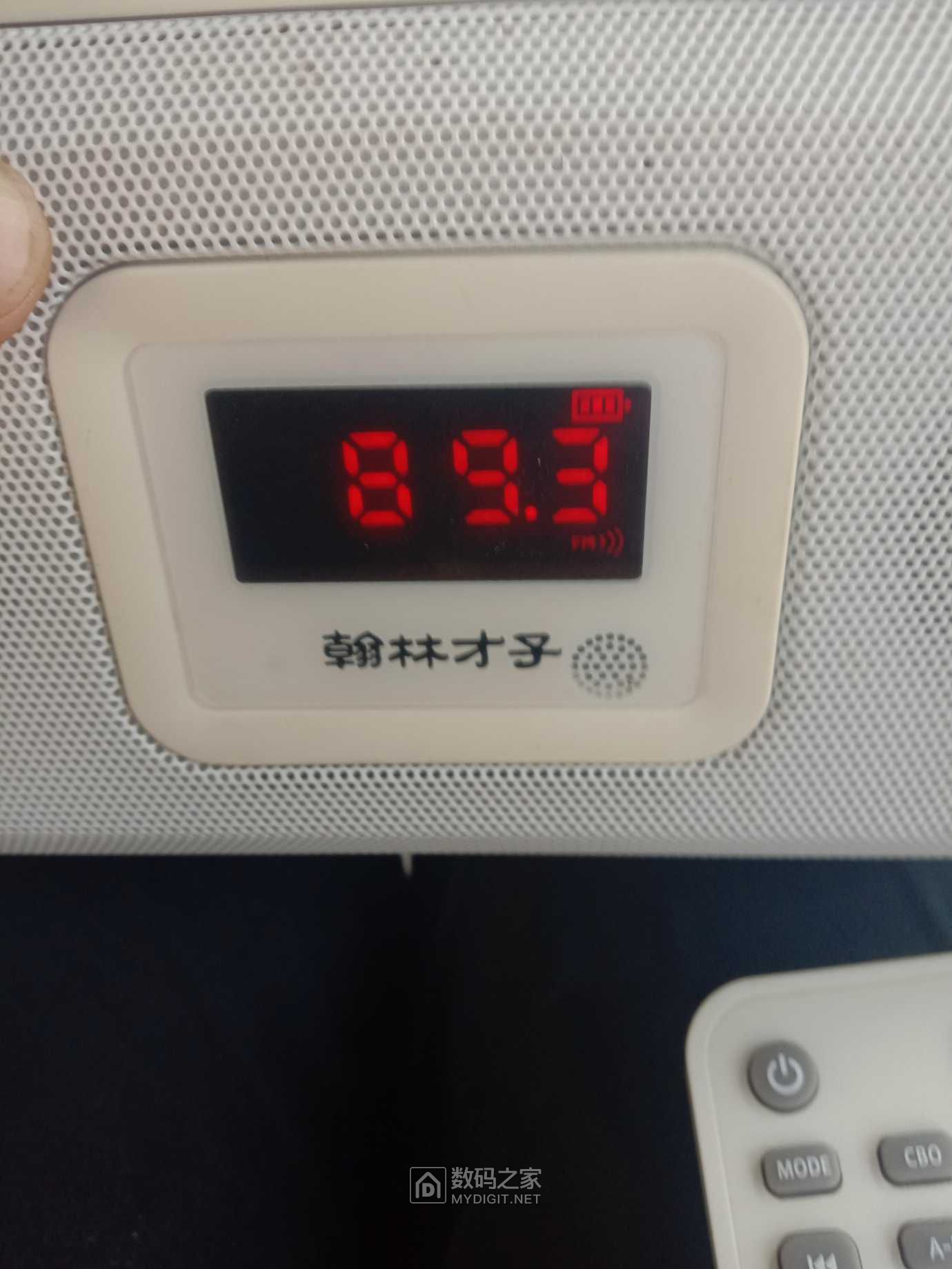

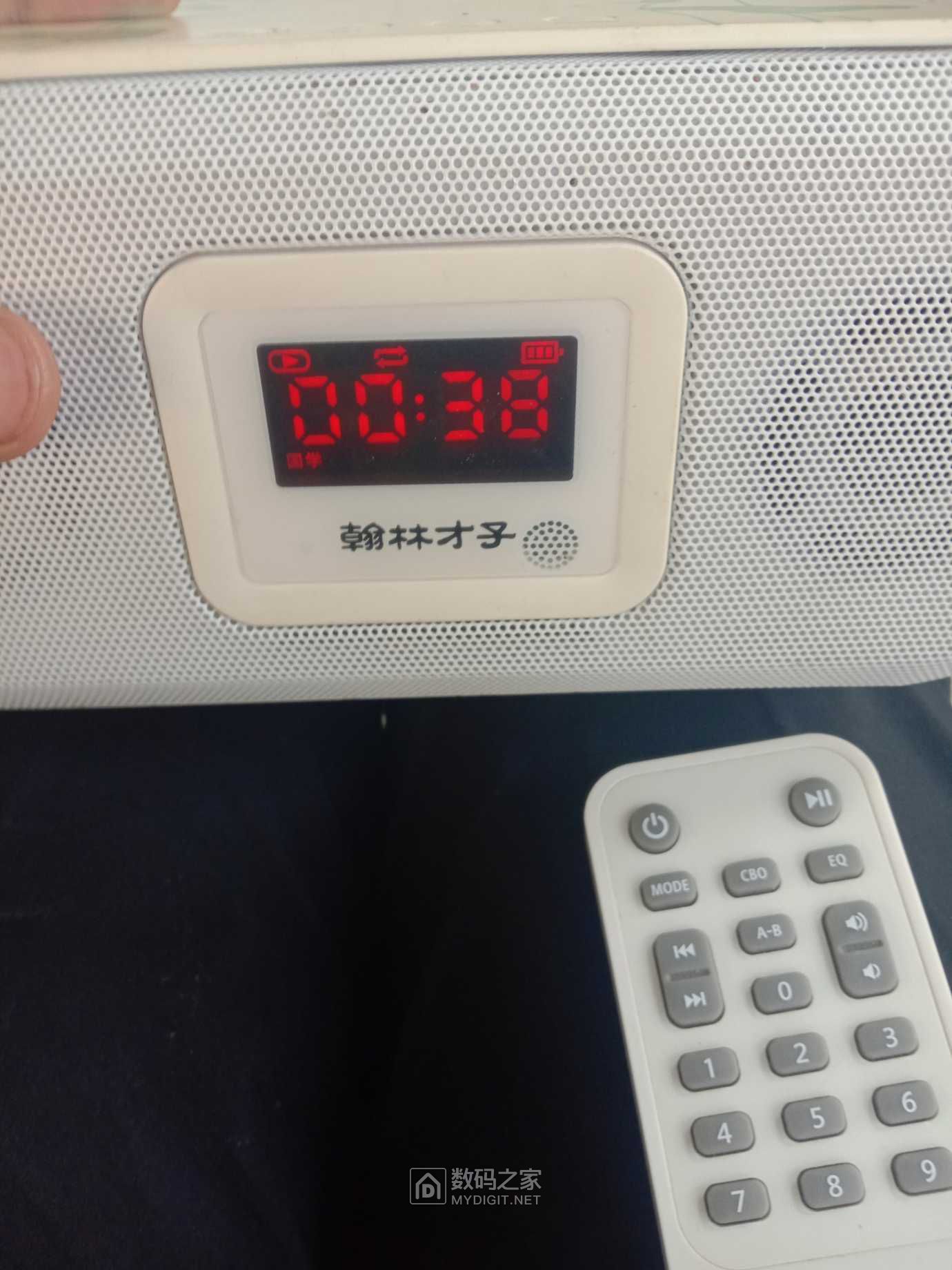

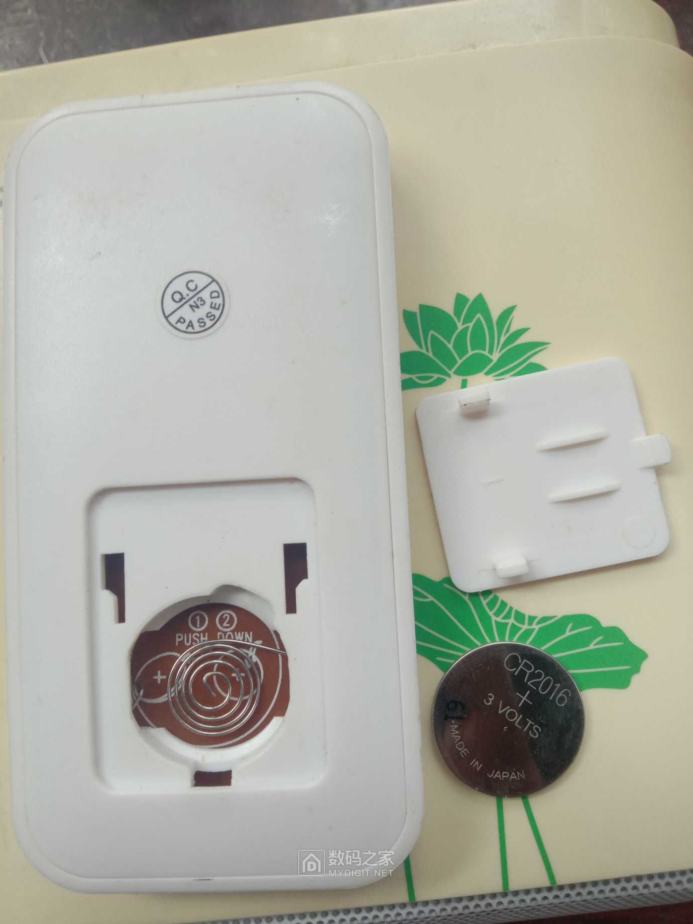

红外遥控器电池2016,好薄好薄,没电了
挺好的玩意,什么拆,什么装回去,试试fm还行,国学出来是古筝的音乐没往下听了。
