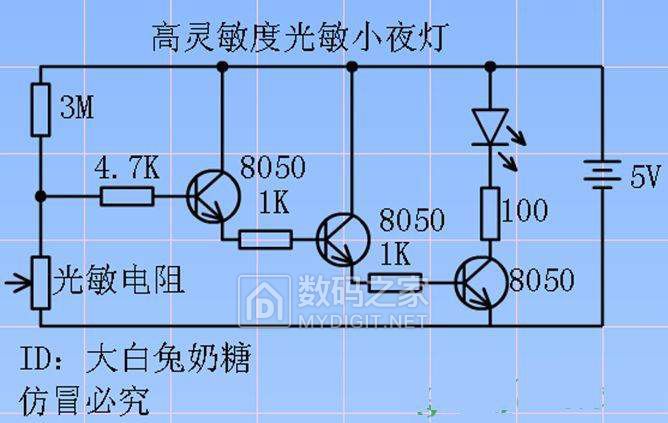

以上是电路图,探讨下可行性,以及有光作用下的功耗。
补充内容 (2021-3-11 22:09):
这个光敏灵敏度怎么调啊,换那个电阻啊。。。不动光敏电阻型号的情况下
发表于 2021-4-26 16:31:00 | 显示全部楼层
改变光敏灵敏度调3M电阻即可。

发表于 2021-4-24 10:17:07 | 显示全部楼层
声光控灯
声光控灯
555声光控的灯,仿真通过。
发表于 2021-3-10 17:57:09 | 显示全部楼层
好像是验证过的电路
发表于 2021-3-9 13:41:02 | 显示全部楼层
最前级的三极管漏电流Iceo被后面两个三极管放大,应该能点亮LED灯了吧。
需要在后两级的三极管BE两极之间并联一个电阻,泄放前级的漏电流。
发表于 2021-3-8 12:12:51 | 显示全部楼层
这些都是不实用的电路,临界点的时候,灯会闪啊闪的,还是去找555的电路吧。
发表于 2021-3-8 10:23:53 来自手机浏览器 | 显示全部楼层
完全可行,光敏电阻可以用5528,3m的改可调。
发表于 2021-3-8 00:00:18 来自手机浏览器 | 显示全部楼层
我就有一个,在中间是8050下位加电容,就成了,延时关闭电路
发表于 2021-3-7 21:33:08 来自手机浏览器 | 显示全部楼层
看你用的是什么LED?白光的电流会大一点,差不多就是LED的电流吧,自己算

发表于 2021-3-7 21:27:13 来自手机浏览器 | 显示全部楼层
3M是不是太大了?
发表于 2021-3-7 21:14:54 | 显示全部楼层
也想搞一个,不过这东西就怕该灵的时候不灵,不该灵的时候灵:sweat:
