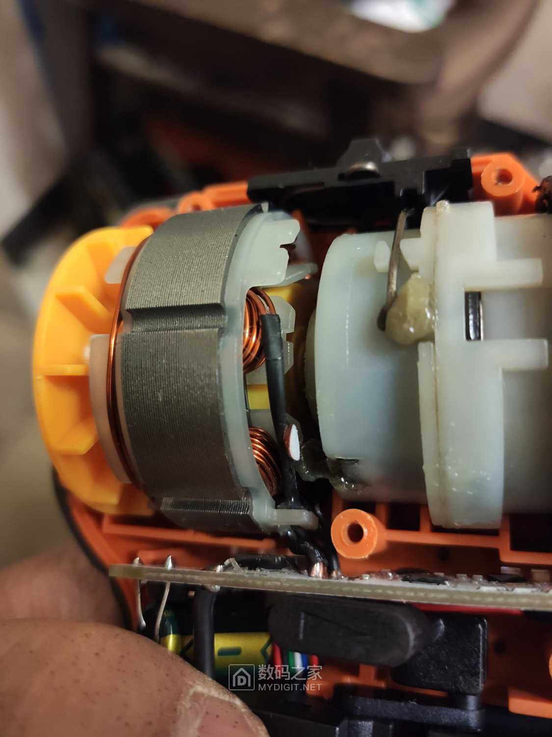

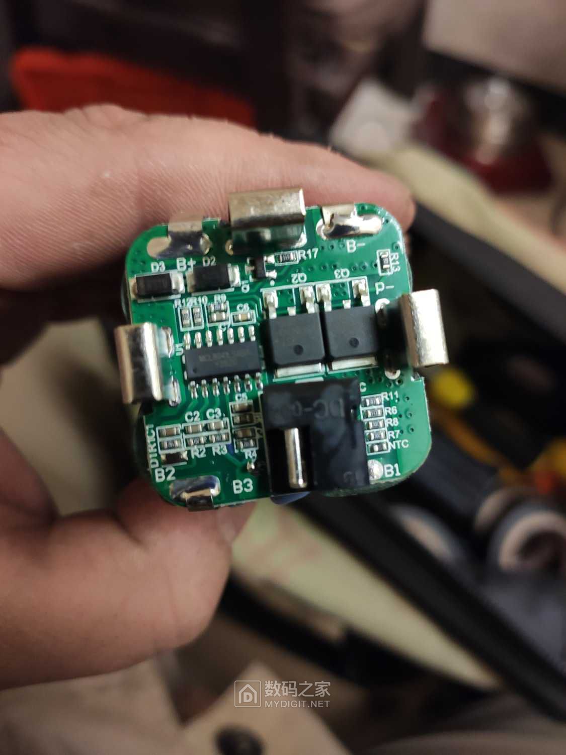

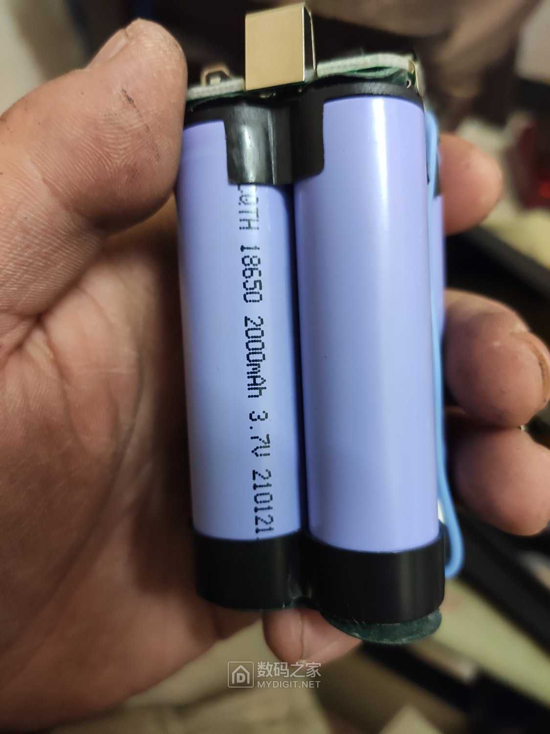

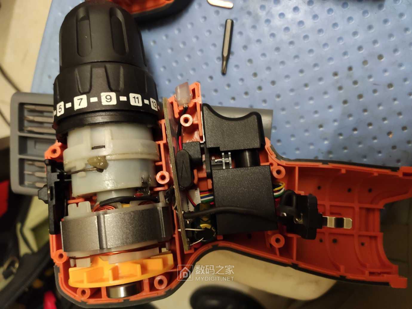

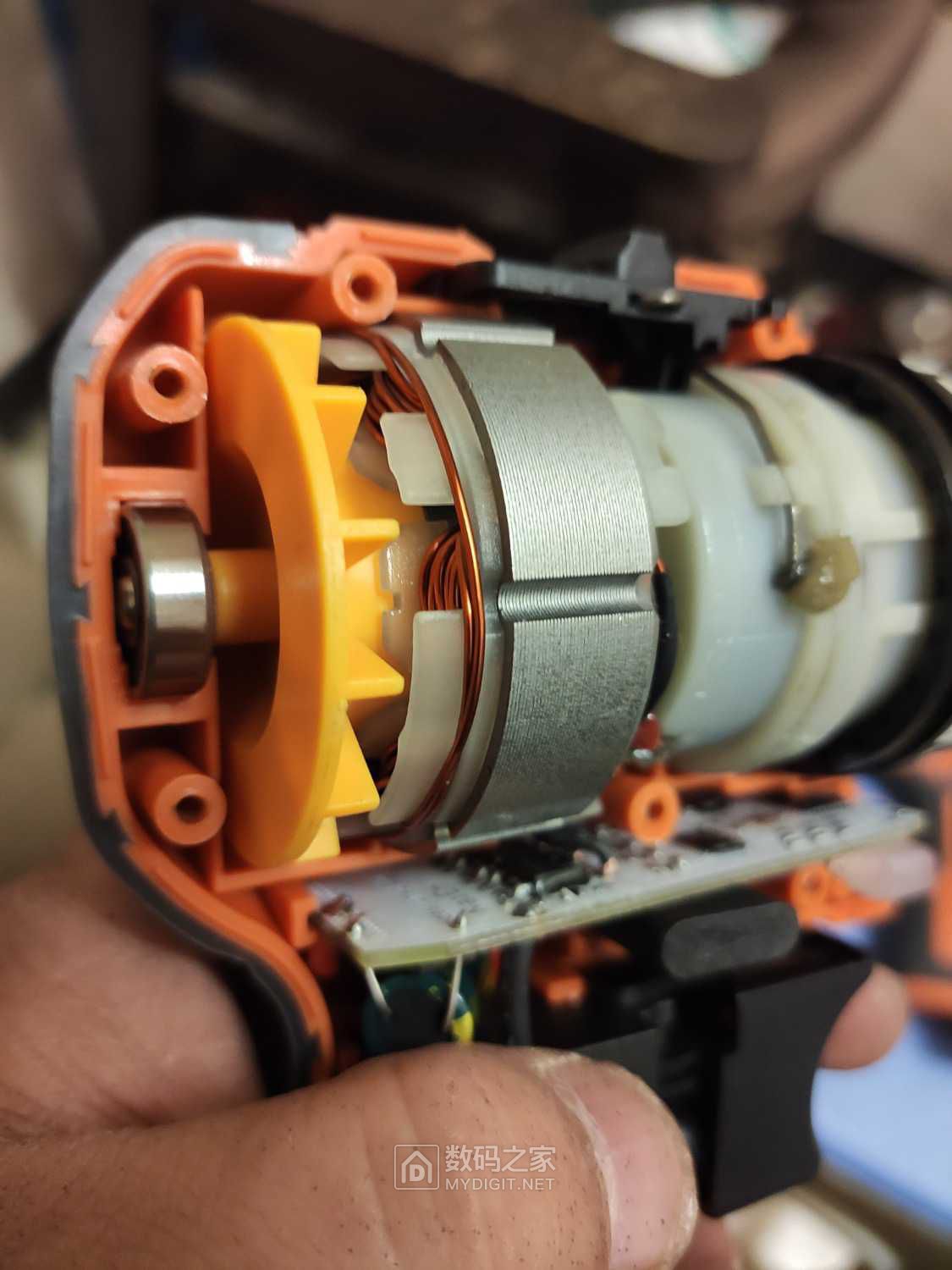

烟台绿林16.8v的无刷电钻。淘宝旗舰店刚上架昨天买的今天到了。然后就拆开看了看。电池2000mah也没查到品牌。外壳做工略粗糙。三鸥的夹头。23档。无极调速。好不好大家看照片。
电池
电池板
电机
电机

发表于 2021-9-12 10:52:19 来自手机浏览器 | 显示全部楼层
电池是天辉的

pinoc 发表于 2021-7-4 20:41
单环夹头的不可能没有主轴锁的
换句话说只要能一只手拧紧和松开夹头的就是有主轴锁 ...
这么说就是有主轴锁。可以单手锁紧
发表于 2021-7-5 20:38:42 | 显示全部楼层
别说杂牌 就算是喜利得充电钻也没有主轴锁
工地看见有人用喜利得的充电钻钻模板 钻穿之后 钻头就掉下去了
那个人还那纳闷:“两千多块钱的东西都这么差”
论坛碰见充电钻就纠结主轴锁 很多充电钻都没有主轴锁 这是常态

无刷电机,质量还过的去。

发表于 2021-7-4 20:41:19 | 显示全部楼层
单环夹头的不可能没有主轴锁的

发表于 2021-4-21 15:14:23 | 显示全部楼层
看着像有感无刷机? 多少钱?
发表于 2021-4-8 17:48:15 来自手机浏览器 | 显示全部楼层
死亡之海 发表于 2021-4-5 18:28
188两电一充。没有主轴锁
这种自紧夹头  不可能没有主轴锁吧

公模货,看着定子的角度有点奇怪。感觉歪斜的?
不歪。我拍照角度问题
