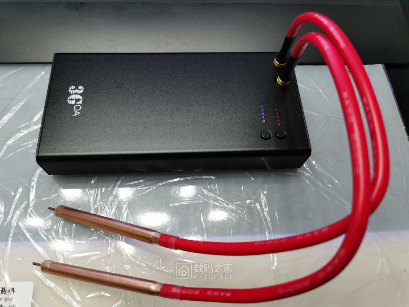

买的龙韵手电钻好长时间没用,这两天想用发现电池已经没电,插上充电器直接显示绿灯,根本充不进去电,说明电池已经完全“饿死”。果然,一量电压发现16V的电池只有10V多的电压,因为有电池保护板的缘故,所以达不到充电的最低电压无法充电,只能将电池拆掉。这种4个18650的电池组很难拆,需要用撬棒大力出奇迹。费了九牛二虎之力拆下来,取下保护板,万用表量了一下发现是其中一个18650电池完全没电,电压只有零点几V,直接用18650的充电器也无法充电,因此需要按照网上的方法先把这个18650电池进行激活(具体方法可网上很多,基本上就是把废旧手机充电线拆开用正负极直接连接到电池上激活)。激活到3点几V电压后就可以用18650电池充电。充完后放置几天发现电压能够保持在4.1V左右,说明这个电池也还能用,因此决定不买电池组,买个新的外壳和保护板,重新组装。电池组装需要用到点焊机焊镍片,当然也可以用烙铁焊,但是难度较大。我用的是3GOA的便携充电宝式点焊机,轻松可以将镍片焊起来。焊好后装上保护板,套上外壳,测量电压16.34V,装上后手电钻可以正常使用,完美复活。

 楼主| 发表于 2021-4-22 15:01:16 | 显示全部楼层
satku 发表于 2021-4-22 14:55
这是怎么做的  漂亮!
哈,没那么大本事,某宝买来的,蛮好用的。
发表于 2021-4-22 14:55:51 | 显示全部楼层
这是怎么做的  漂亮!

对楼主的点焊机比较感兴趣
能用多久算多久,不行就把这个换掉,新买的壳很好拆。
发表于 2021-4-22 14:24:00 | 显示全部楼层
电池内阻大,撑不了多久
对楼主的点焊机比较感兴趣
 楼主| 发表于 2021-4-22 14:23:02 | 显示全部楼层

xnc数码 发表于 2021-4-22 13:29
点焊机想了解一下
某宝上有,可以去搜
