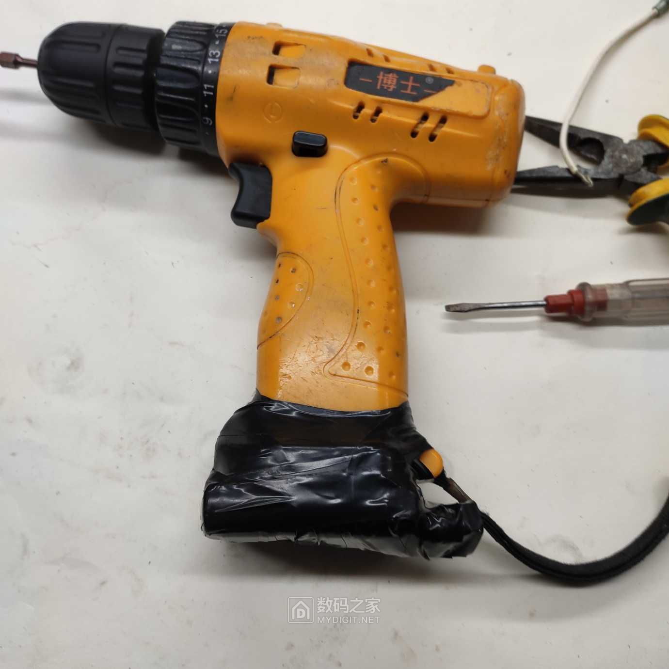

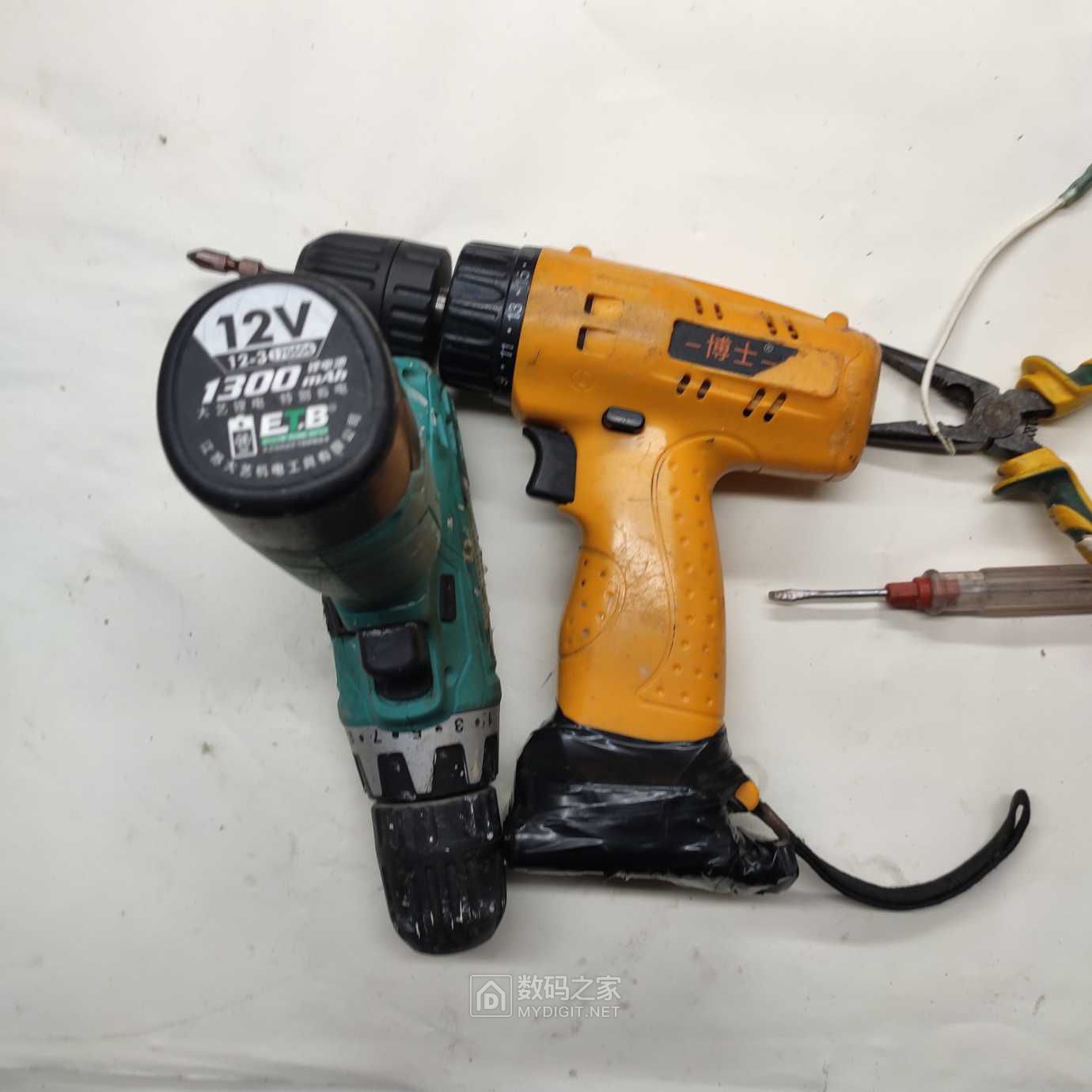

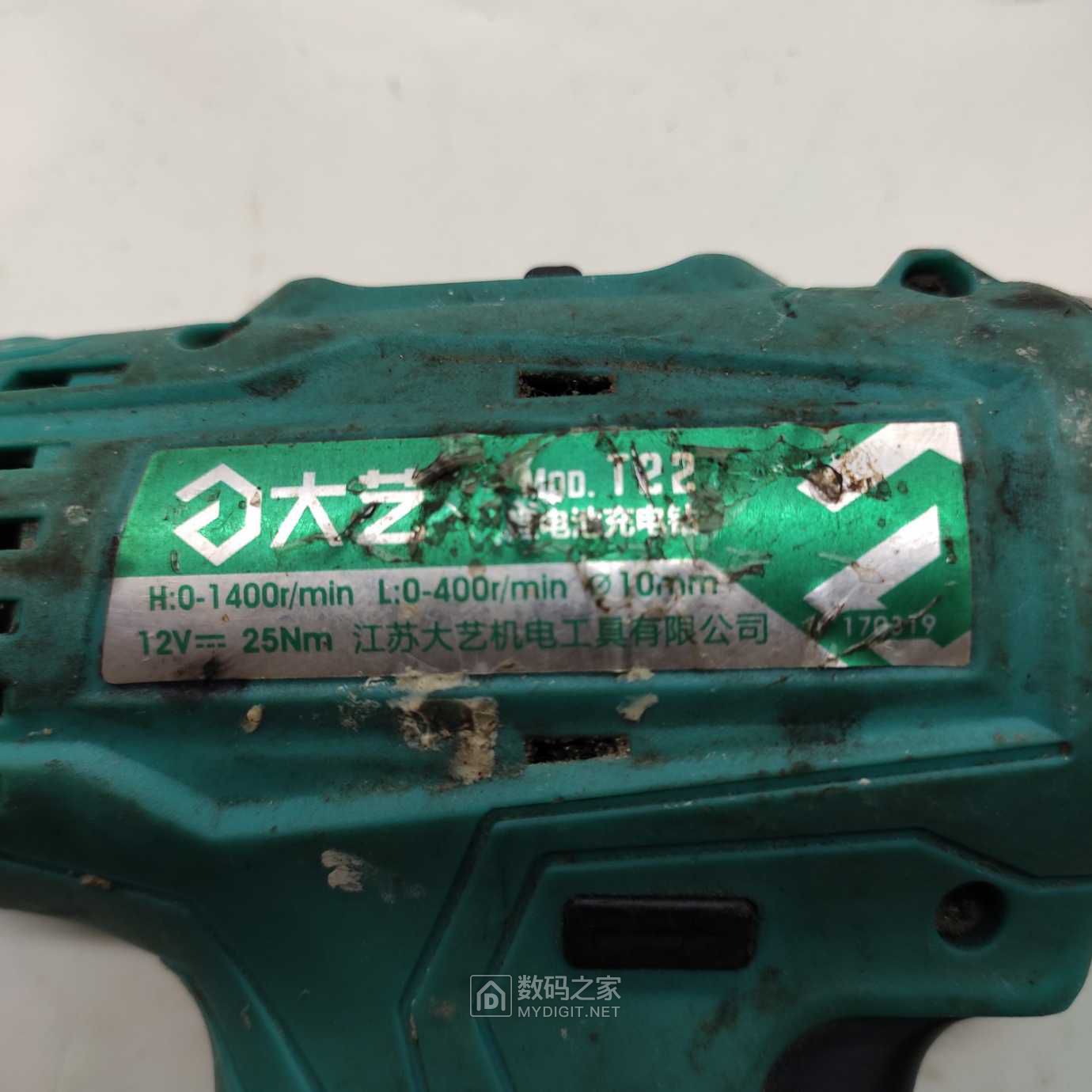

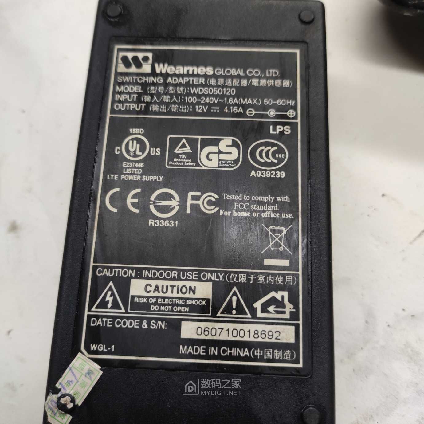

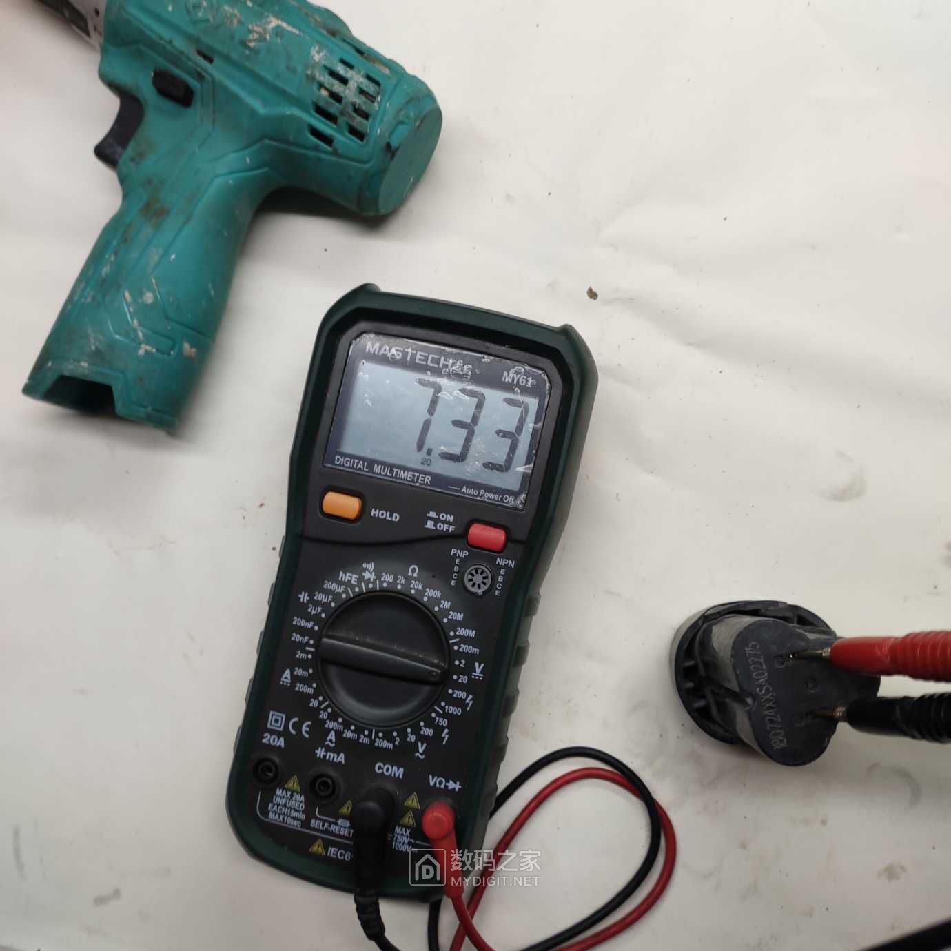

看到不值钱的破烂兑换来的,竞然是好的,没充电器,请问能用12V4A电源直接接上充电吗?上图片了。
黄色的是以前旧货站收的,后来偶得3节动力电池加上使用。

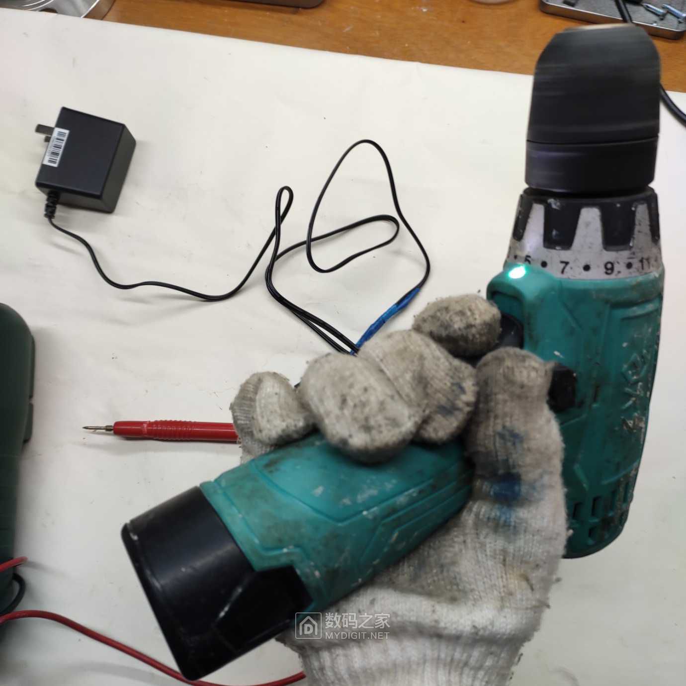

还可以,就用路由器12V电源当充电器,还力量足。

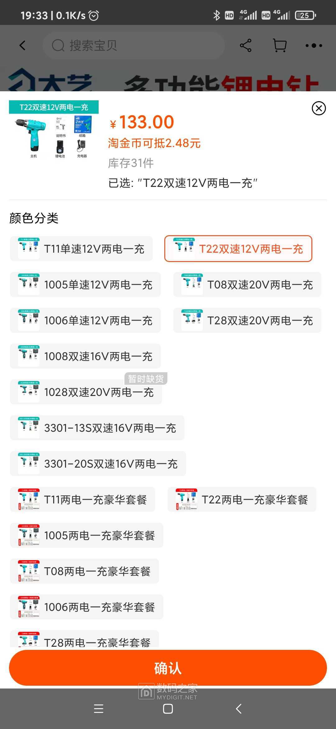

tanghenshui 发表于 2021-4-26 19:34
这个宝上要100多?
大艺应该不错的,另外应该就当备用吧

 楼主| 发表于 2021-4-26 19:34:31 来自手机浏览器 | 显示全部楼层
这个宝上要100多?
 楼主| 发表于 2021-4-26 19:13:38 来自手机浏览器 | 显示全部楼层

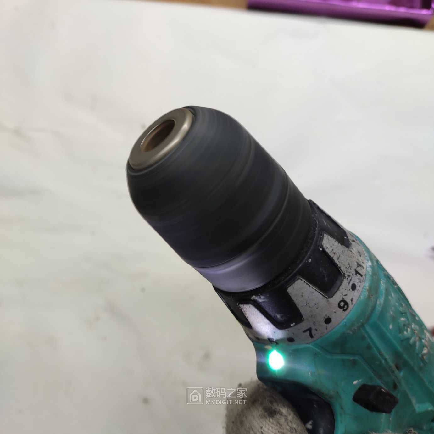

用这个充电器充了下,居然会转了。

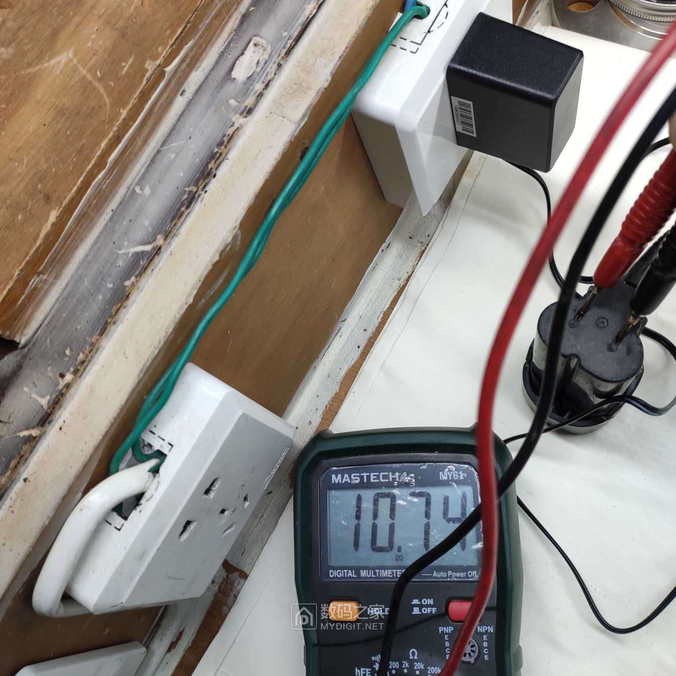

发表于 2021-4-26 19:12:00 来自手机浏览器 | 显示全部楼层
12v充不满,应该是12.6v才行。
 楼主| 发表于 2021-4-26 18:31:36 来自手机浏览器 | 显示全部楼层

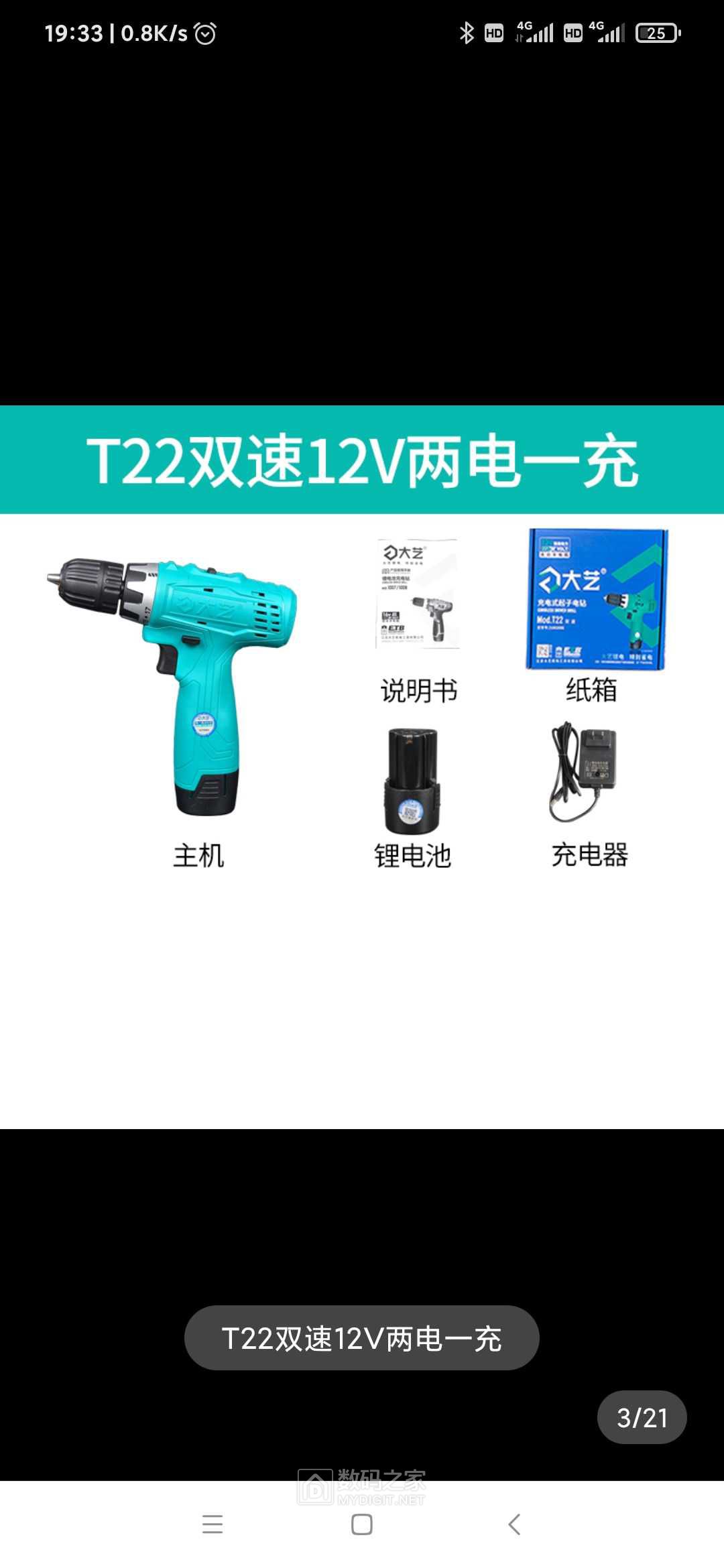

用个路由器电源(12V1A)充电,宝上充电器感觉也是这个样。

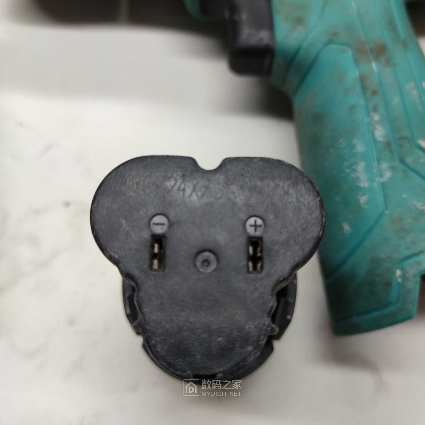

 楼主| 发表于 2021-4-26 17:16:56 来自手机浏览器 | 显示全部楼层
lcl2094 发表于 2021-4-26 16:45
看这个电池似乎可以用12V直接充哦。确认只有正负极吗?
是的,只有正负极

发表于 2021-4-26 16:45:57 | 显示全部楼层

接根线用开关电源供电算了。
发表于 2021-4-26 13:57:45 来自手机浏览器 | 显示全部楼层
不能直接用开关电源充电,要求不高的话,TB买个20元左右的充电器充电吧!
