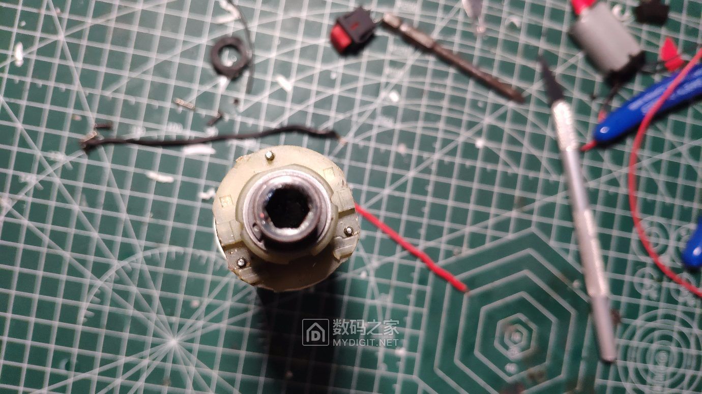

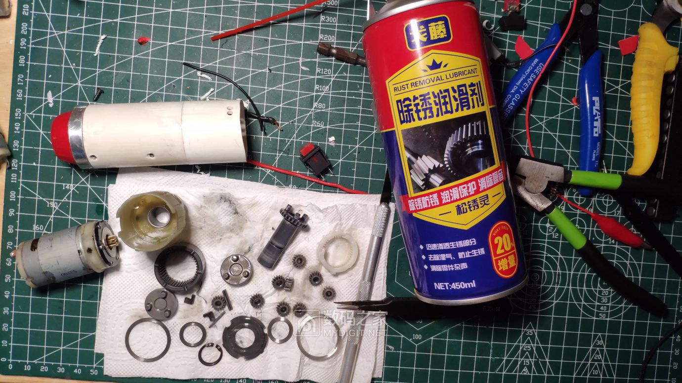

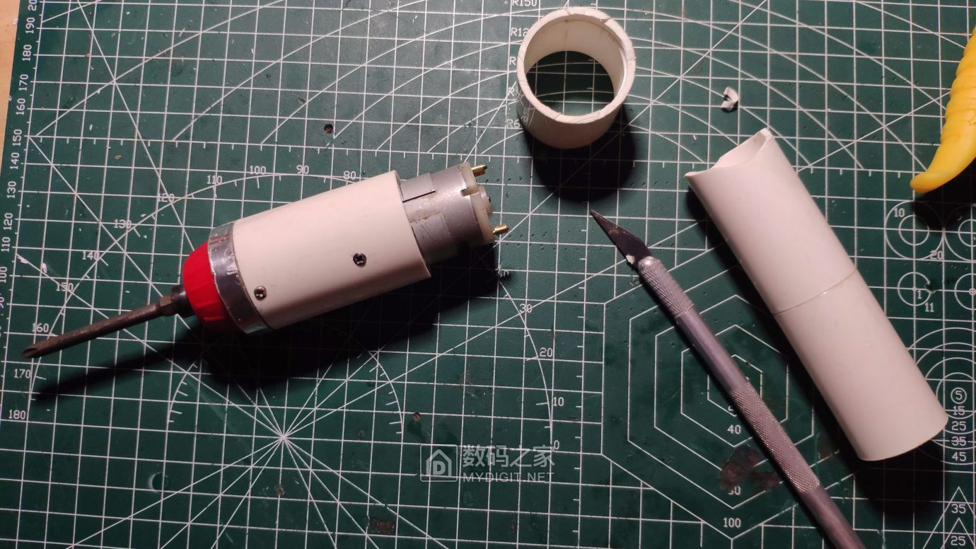

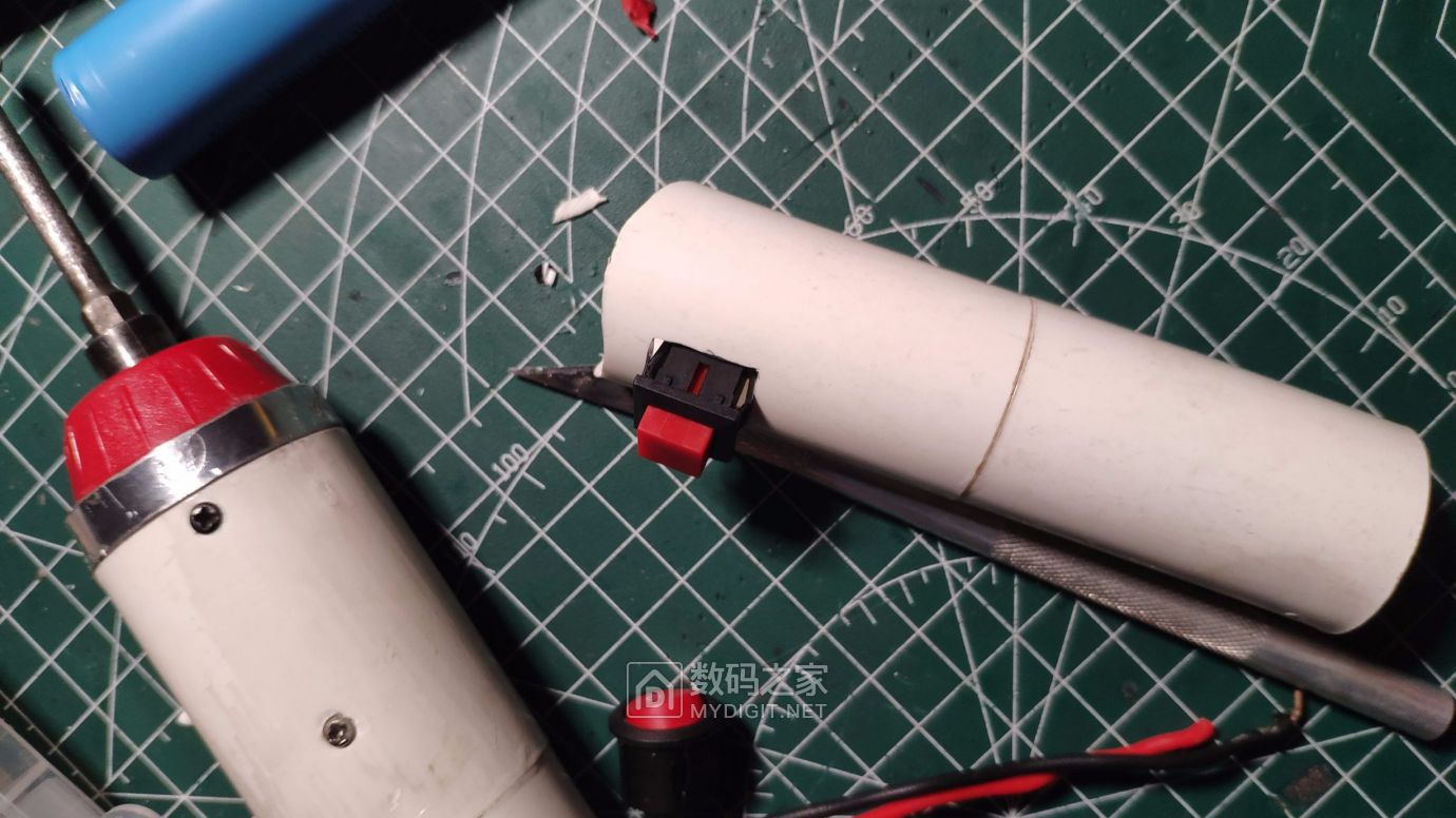

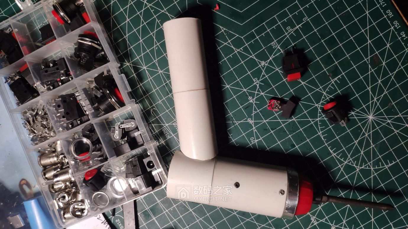

老婆不在身边,倍感无聊。利用下班后的零碎时间倒腾些小玩意,手上已经有了十几套各式电批,不过还未有一个是自己DIY的。话不多说,直接上图。
齿轮箱和电机放好久了,一直没找到合适的外壳,偶然发现40mmde PVC管直接头刚好合适套进齿轮箱 ...

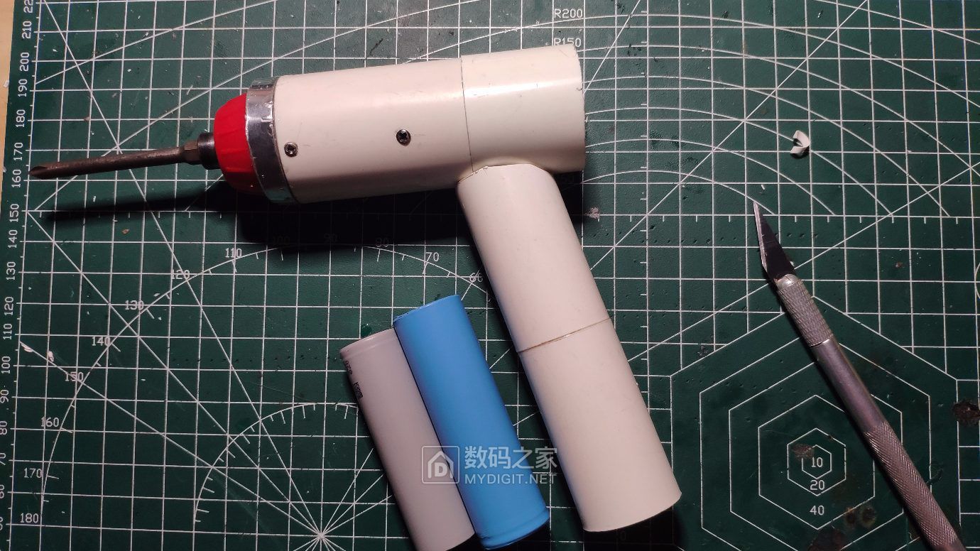

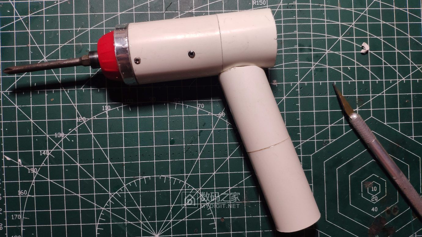

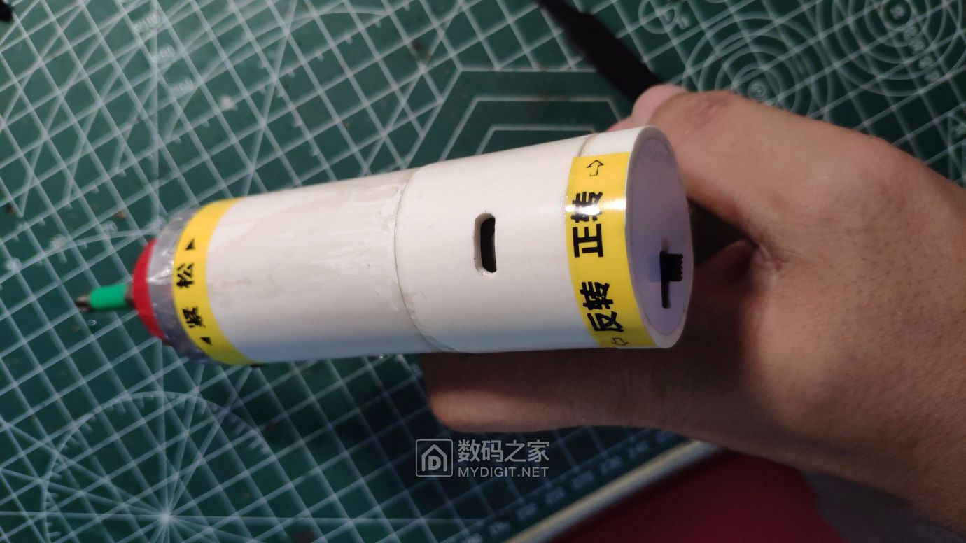

成型后的样子是这样
成型后的样子是这样
18650或者21700都行
18650或者21700都行

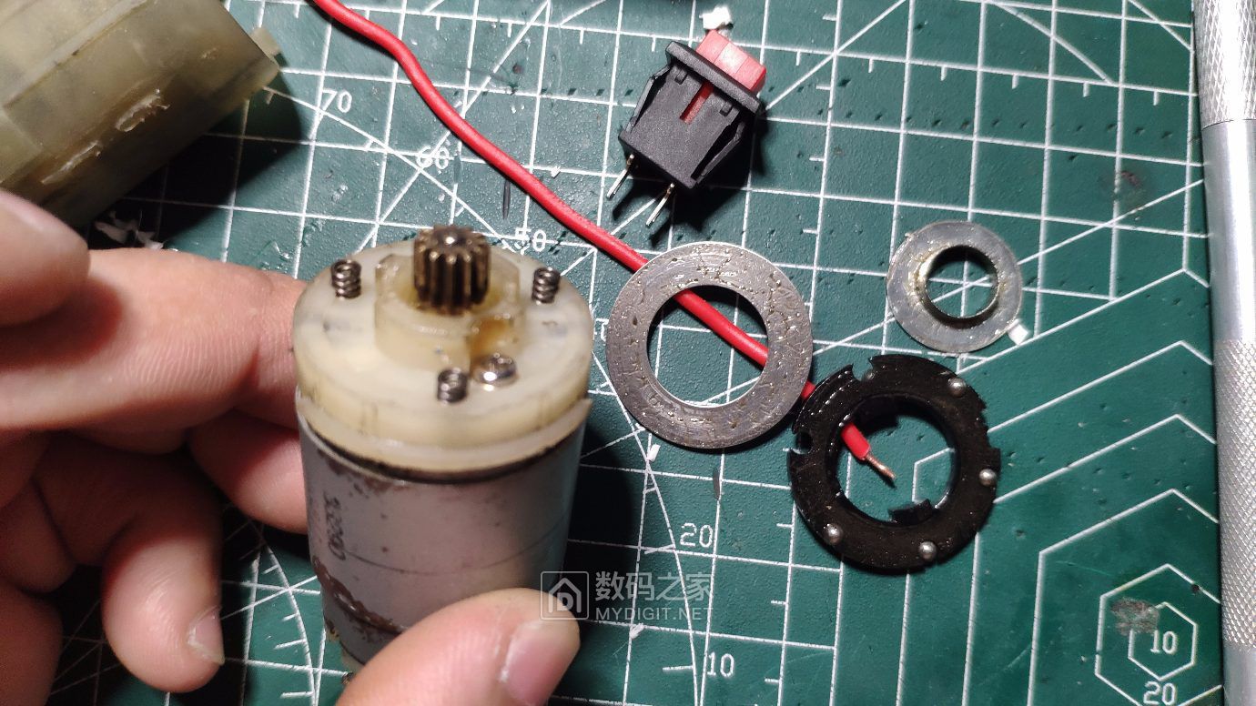

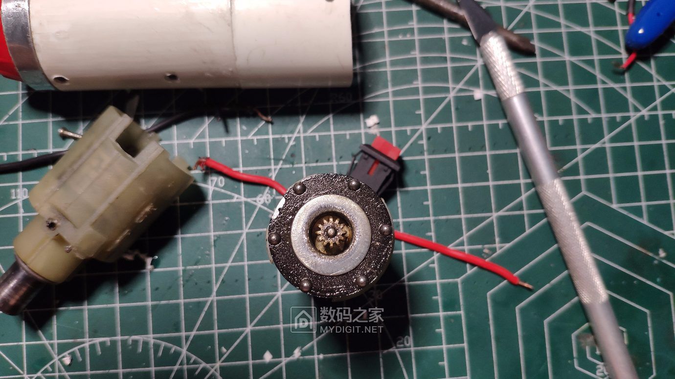

选那种开关好呢?
选那种开关好呢?

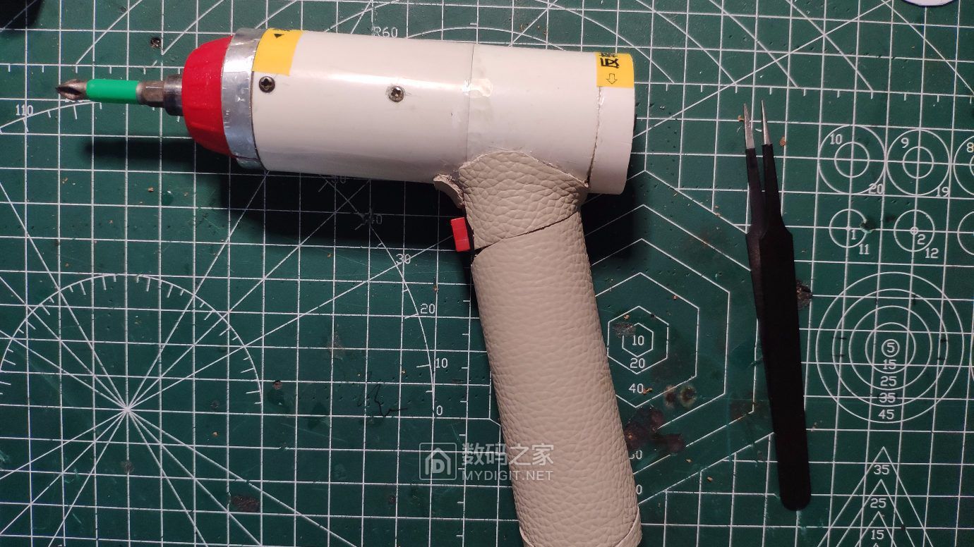

考虑后,还是觉得这种按压式开关手感更好,不过手上还没有2档6脚的拨码开关,用来切换正反转的 ...

完工,在考虑怎么喷漆,增加美观度
 楼主| 发表于 2021-6-5 09:24:28 | 显示全部楼层
a451799980 发表于 2021-6-4 18:31
火钳刘明,想知道扭矩调节怎么diy的
看图片就明白了

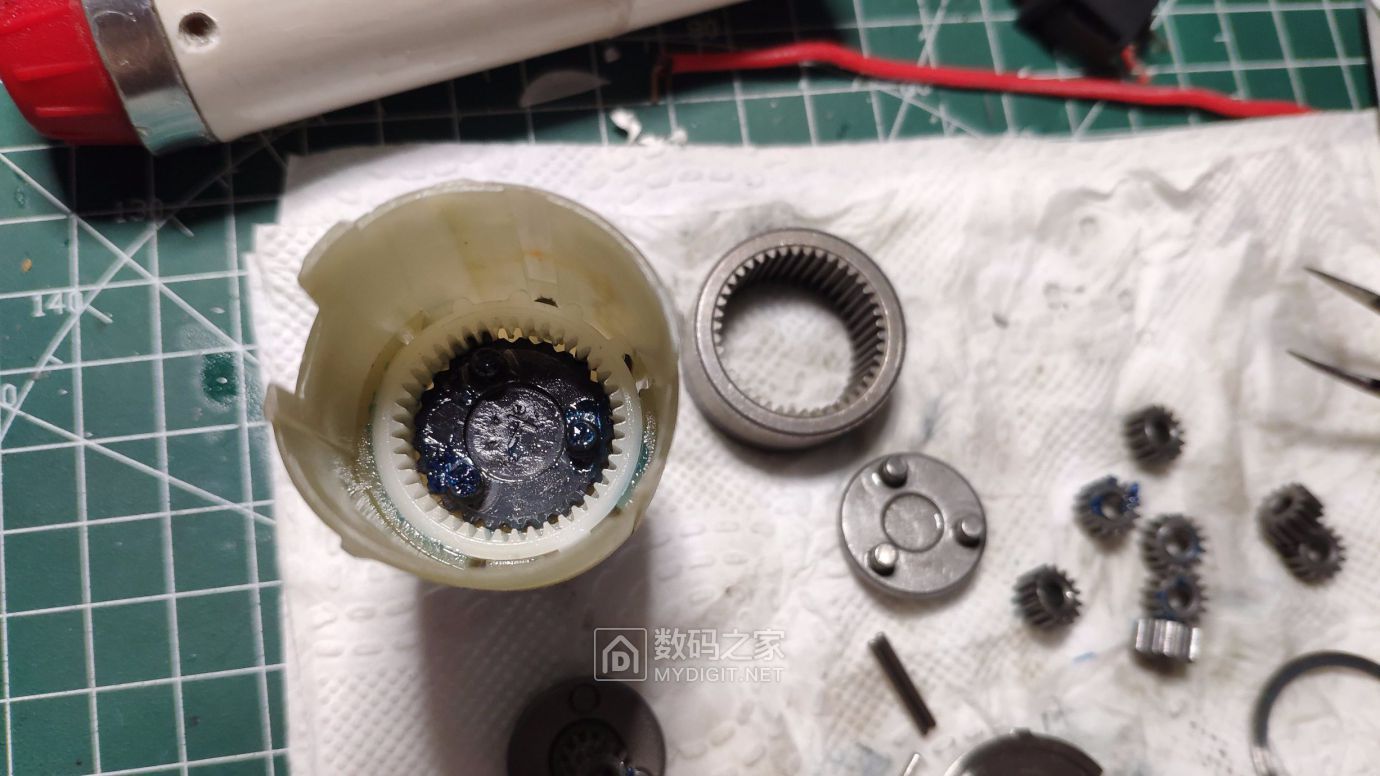

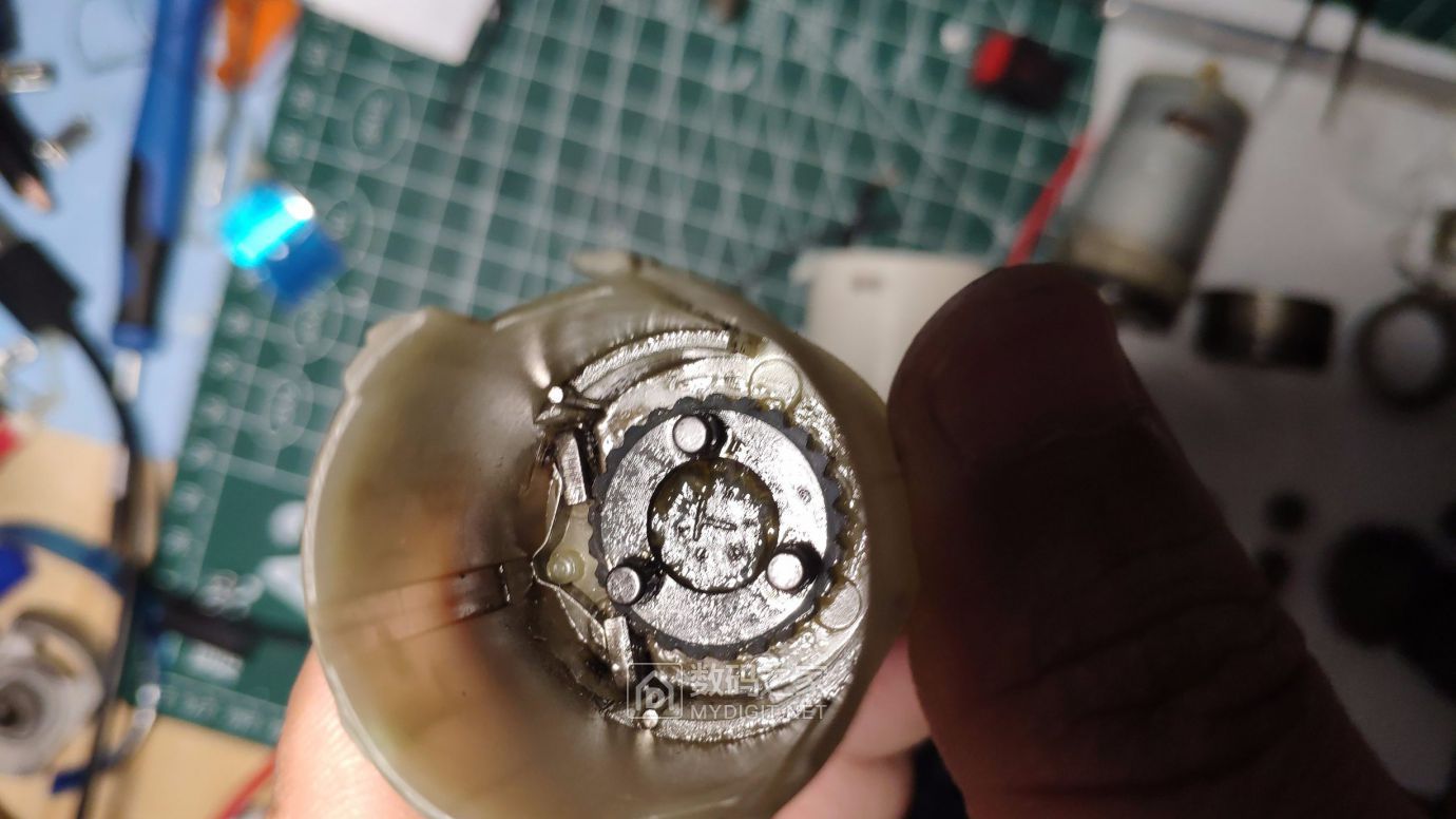

 楼主| 发表于 2021-6-5 09:23:17 | 显示全部楼层
温力口 发表于 2021-6-4 17:59
没有扭力调节的细节图片。。。。
通过红色的扭力调节环旋转,内部有个塑料的螺纹圈,压紧三个顶针,将压力传导至打滑外齿圈
 楼主| 发表于 2021-6-4 18:34:23 | 显示全部楼层
也不算是DIY,主要做个小巧趁手的外壳。这款扭矩调节、自锁轴很不同
火钳刘明,想知道扭矩调节怎么diy的
晚点上图
扭力调节弹簧
扭力调节弹簧
三个顶针,顶住下图中扭力环内的压力环
三个顶针,顶住下图中扭力环内的压力环

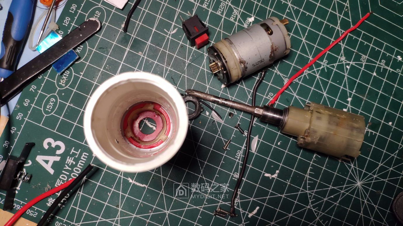

 楼主| 发表于 2021-6-4 17:20:53 | 显示全部楼层
扭力环下面的铝环是用1MM厚的铝皮卷成的,用来增加粘胶面积
