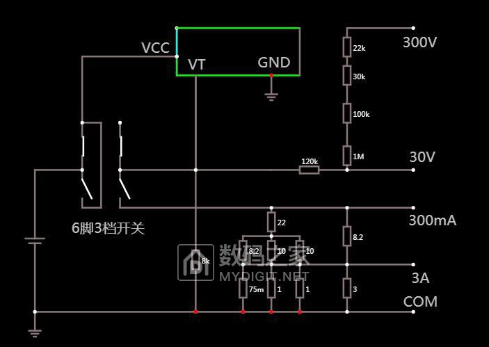

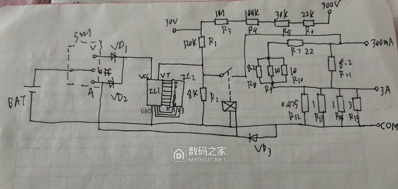

看了动手DIY一个小巧便携的电压电流表贴子,觉得复杂了点,还用到了继电器,测量长时间电流的话,电池要给继电器供电,
所以给电路做了改进,用3档6脚开关代替,中间档关电,上下档分别测量电压电流。
发表于 2021-6-12 00:16:01 | 显示全部楼层
vip2128 发表于 2021-6-12 00:05
测量低电压和小电流应该是能用很久,测量高电压和大电流开关可能会跳火,触点碳化氧化,
偶尔用针管往开 ...
数字开关,,一劳永逸!!!!!!!!或者使用开关二极管也可以的
 楼主| 发表于 2021-6-12 00:05:08 | 显示全部楼层
adminismk 发表于 2021-6-11 23:44
开关可能会因为使用次数的限制会有一些变化,,比如说电阻增大啥的,,应该换成数字开关 ...
偶尔用针管往开关缝隙里滴点WD40应该能改善.
发表于 2021-6-11 23:44:49 | 显示全部楼层
