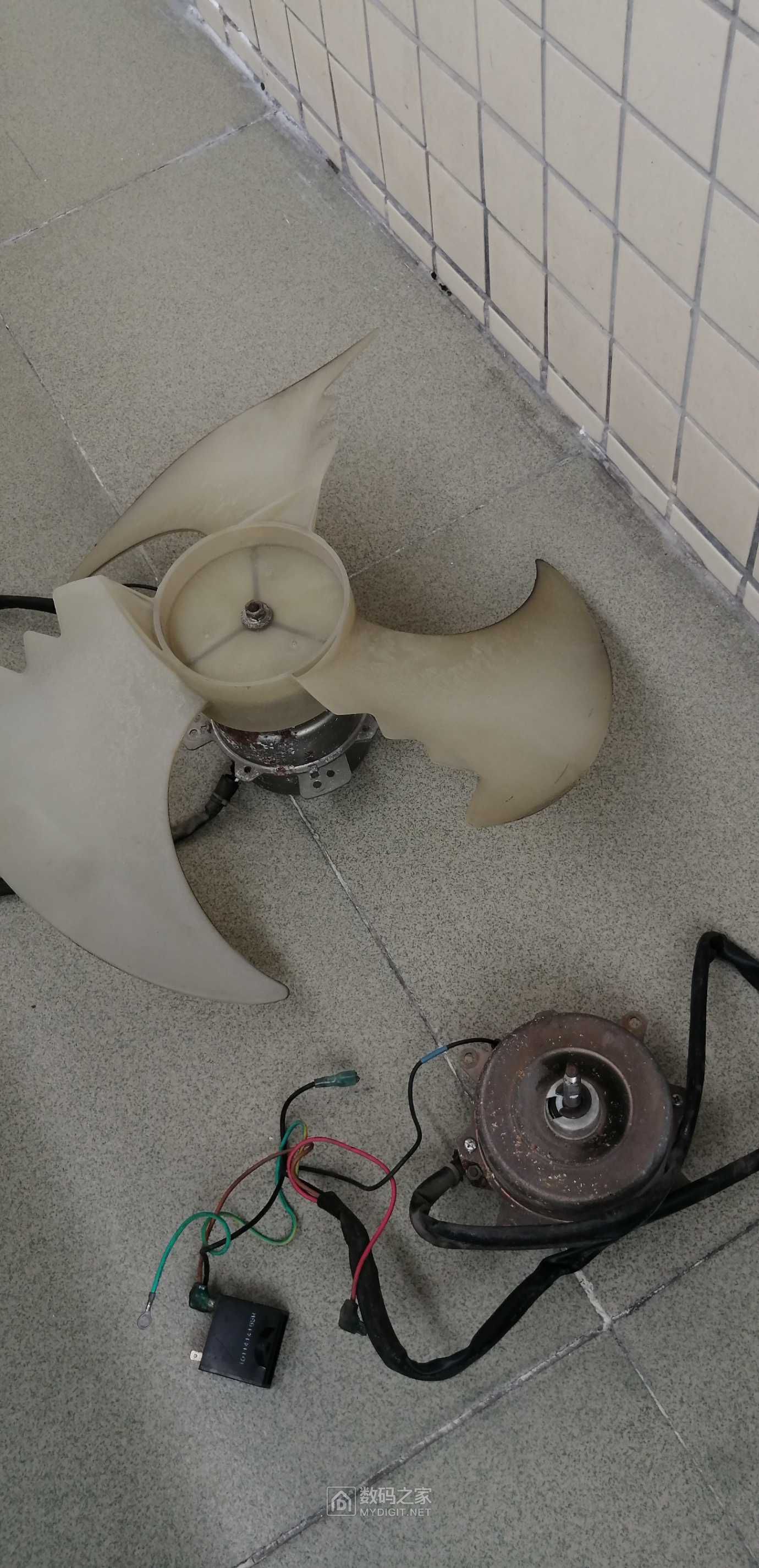

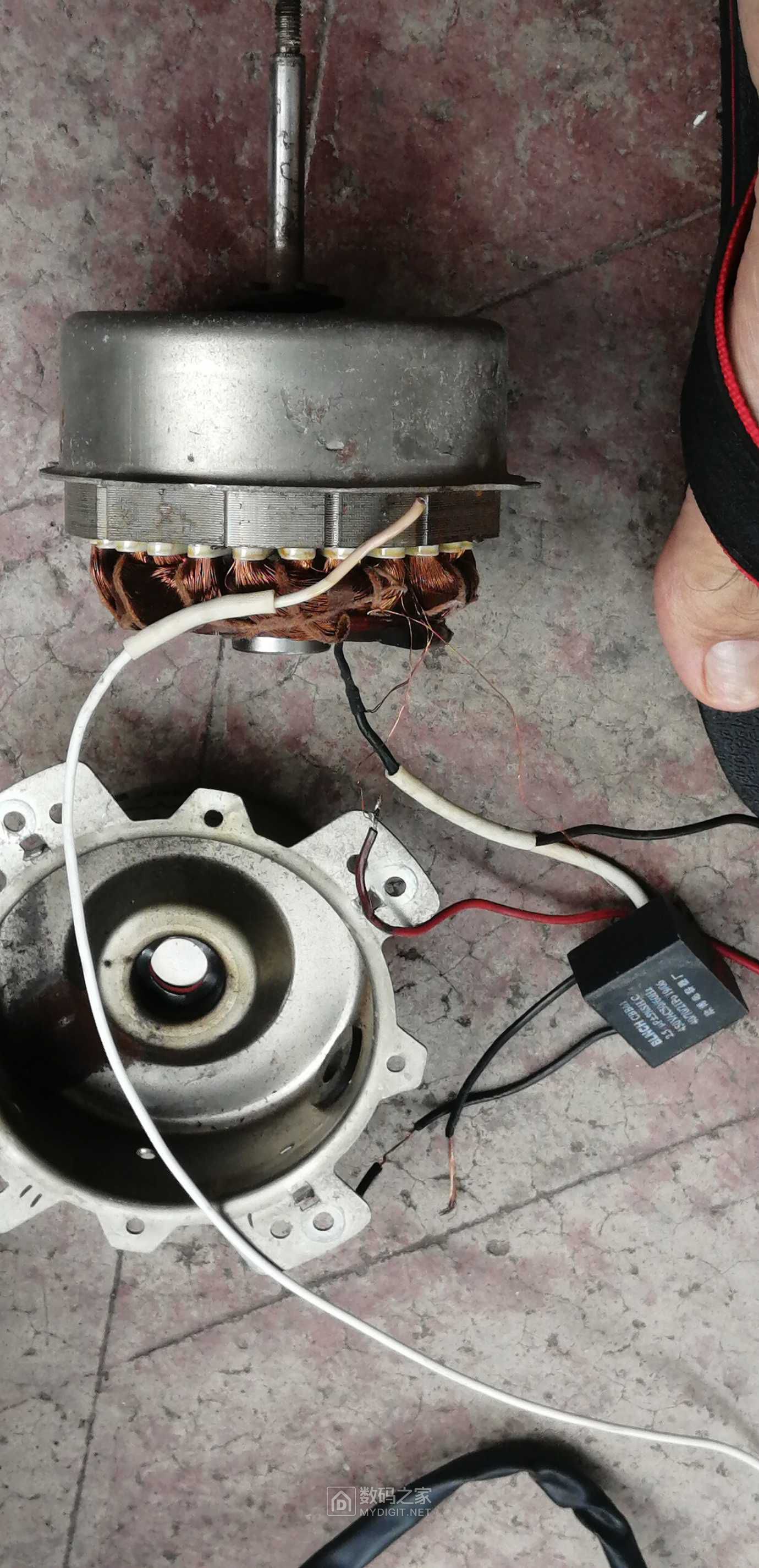

朋友的空调,10多年老家伙了,外机风扇转速低导致压缩机过热保护,揭开盖子测都不测一下就换了一个电容,合上盖子大叫一声,插电开机!随着嘣的一声机器启动,靠,奇迹出现了,仍然龟速运行,没办法只有再拆一次,拆了一个相同机型换上,故障排除,今早没事,拆开电机研究一下,主绕组接线氧化接触不良,期间竟发现漆包线是铝线,不知道是否原装的,轴承也山寨………处理好扔一边吃灰去。 IMG_20210730_101217.jpg

发表于 2021-8-4 18:40:32 | 显示全部楼层
q155128 发表于 2021-8-3 12:13
成熟了?从发热和散热解决的,可以讲讲嘛
五年前冰箱空调都是铝线了。。。
也没见哪个公司售后忙不过来。。。
电网那么多铝线,接头也没啥大问题。。。
但是你懂的大公司有的设备小公司不一定有,什么激光熔接,真空浸漆,接头自密封防氧化。。。
缠绕的时候弯折也要小心,韧性肯定没有铜线好。。。
普通的的确铜线弄点焊锡就已经很稳定了,为了用铝线要解决很多难点。。。
发热主要是要电阻保持一致甚至更低,后果就是铝线包会变大很多。。。
 楼主| 发表于 2021-8-3 20:41:46 来自手机浏览器 | 显示全部楼层
menghanru 发表于 2021-8-3 08:34
这电机看着像鸿运扇的啊
原理外观都一样,就是轴承不同。
 楼主| 发表于 2021-8-3 20:40:49 来自手机浏览器 | 显示全部楼层
panmouse 发表于 2021-8-3 07:20
没试一下WD40神油润滑一下转轴,说不定电机没坏
经测量,是主绕组开路,拆开查看是接头松脱,这种现象已遇过多次。
