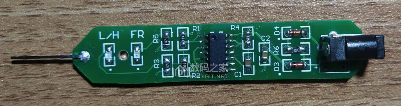

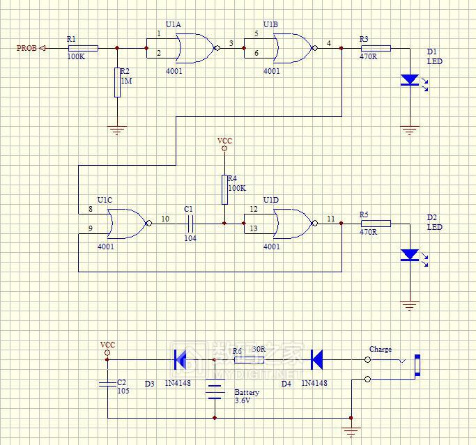

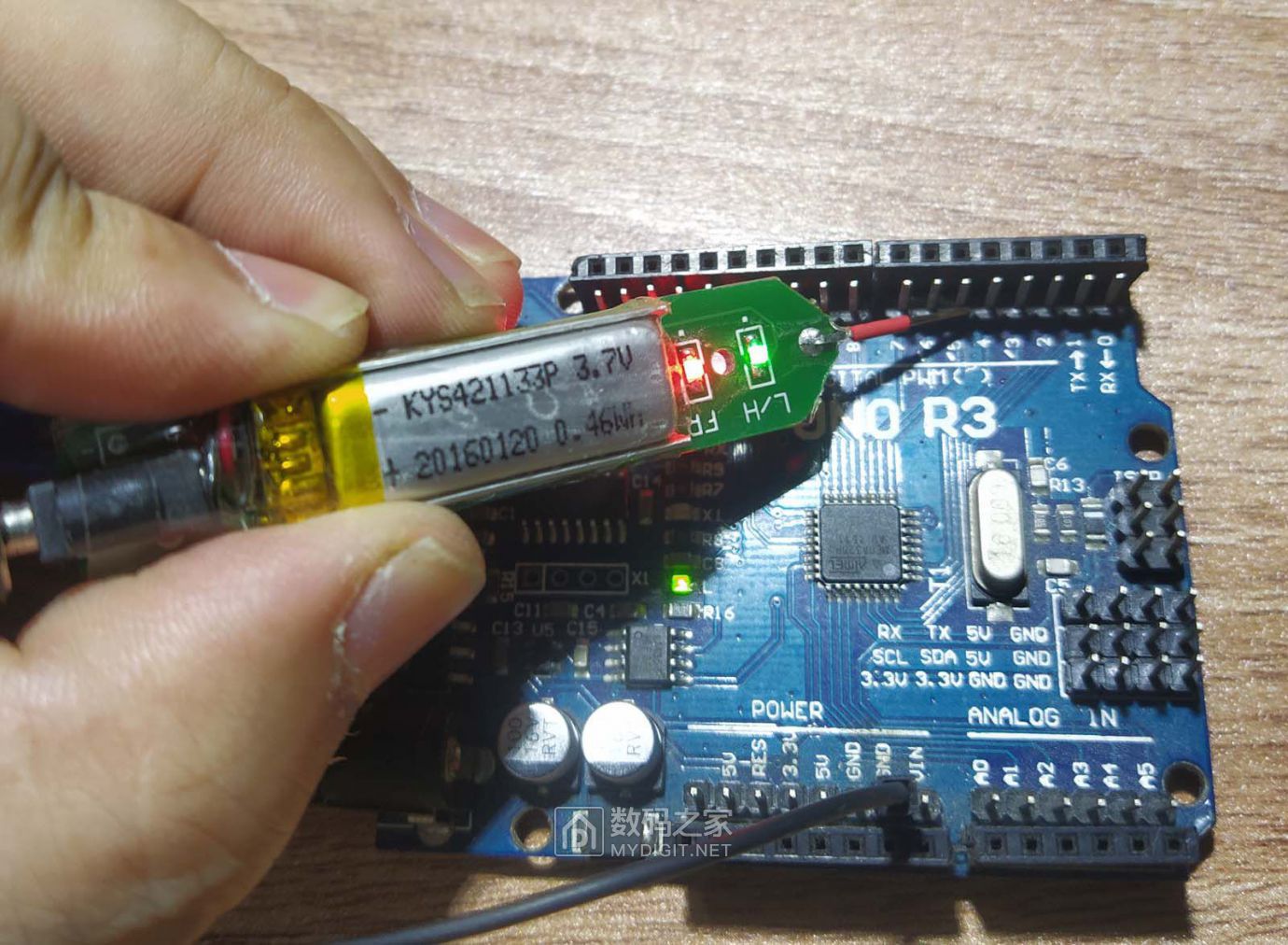

    玩单片机和Arduino需要经常检测IO口的输出状态,用逻辑笔可以大致了解输出情况,比较方便。自己设计了这样的简单电路,没有参考别人电路,电池供电,适合5V和3.3V的电路板。可以检测高低电平,交直流信号,还可估计高电平占空比和交流信号的频率大小。
    电路采用一片CD4001或非门电路,当探头输入为高电平时,D1点亮,高电平占空比越大,D1越亮;U1C和U1D组成单稳态电路,当输出信号为交流时D2点亮,且在一定范围内频率越高,D2越亮。改变C1和R4可以确定检测的最高频率。D3是为了降低工作电压,以免检测3.3V电路可能发生的问题;充电采用5V电源,D4和R6组成简易充电电路。CMOS电路静态电流很小,没必要加电源开关。

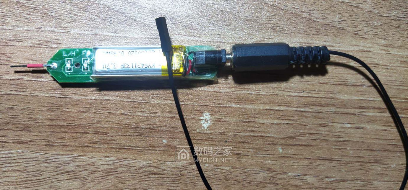

    电路追求简单实用,没在某些细节上下功夫。手头没有合适的透明热缩管,只用透明胶带粘了一下。

发表于 2021-8-29 08:45:44 | 显示全部楼层
不建议在充电上面缩水,tp4054也不贵
