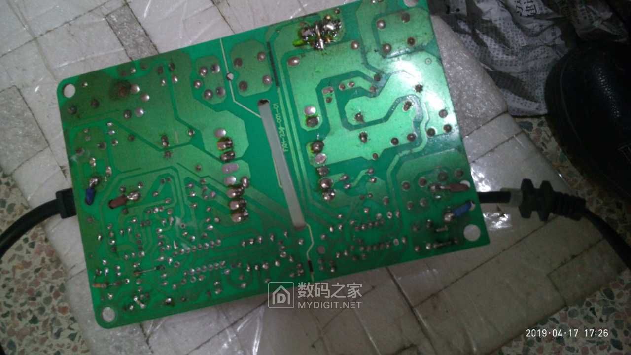

好像说过这个充电器,改14串锂电用了,电流大,可2小时充满

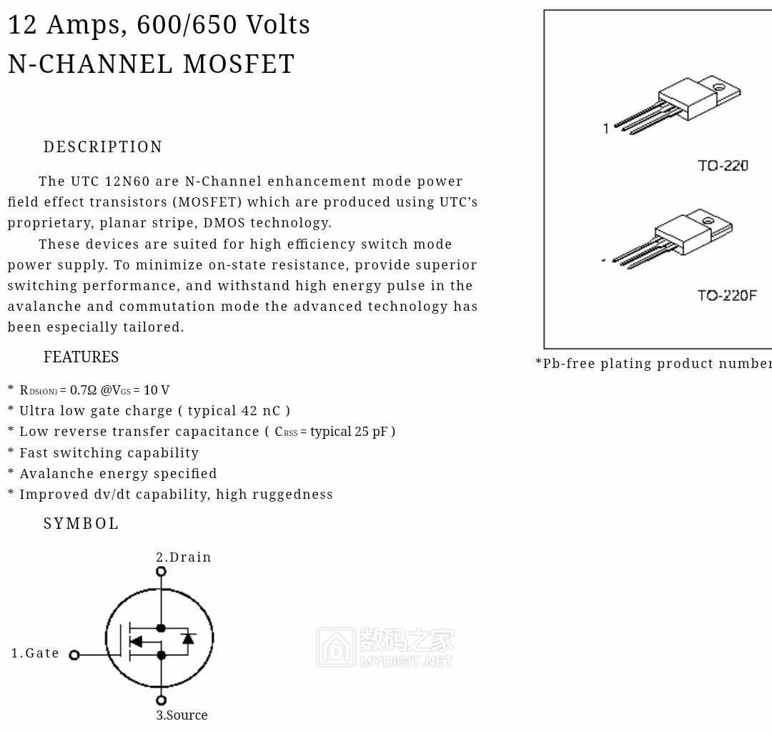

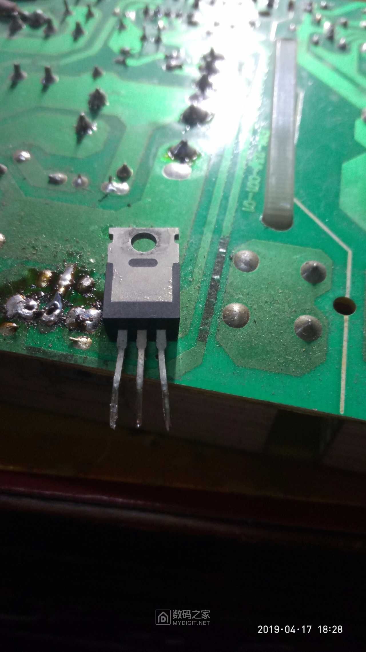

本来是72v36ah用的,测电流有4.6a!尼龙扎带固定变压器,原来就是捡的摔坏变压器炸机的,换的管参数差了点,高温镀锡都化了:lol:,上次换了0.1欧线绕检流电阻,管子热击穿后只爆了印刷保,
10n60内阻0.73好像,换12n60,内阻0.5,测试温度40度,顺带改大进风口,增加风量

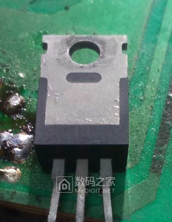

热坏的管子
板子背面,没什么照片了,就拍了三张,

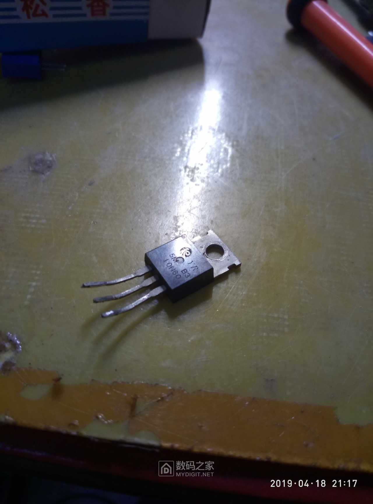

上次买的管,卖家多给了个,测试感觉开起电压高一点点,然后装机不好用,拆下测,时好时坏,g极里面好像接触不良:lol:,这故障的少见。常规测1脚与2/3无穷大电阻,2/3正向无穷大,反向0.5压降(g脚没加正电压下)在这有时会测不出,所以要之前说的测试导通与关闭最好

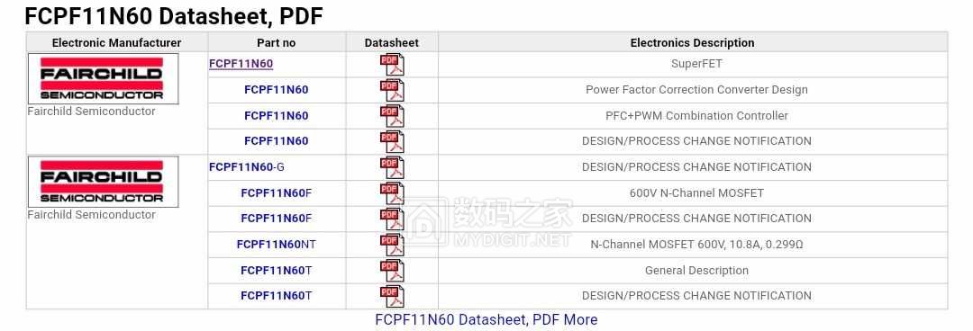

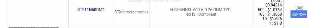

5A的一般要用到20N60,最好是20N80

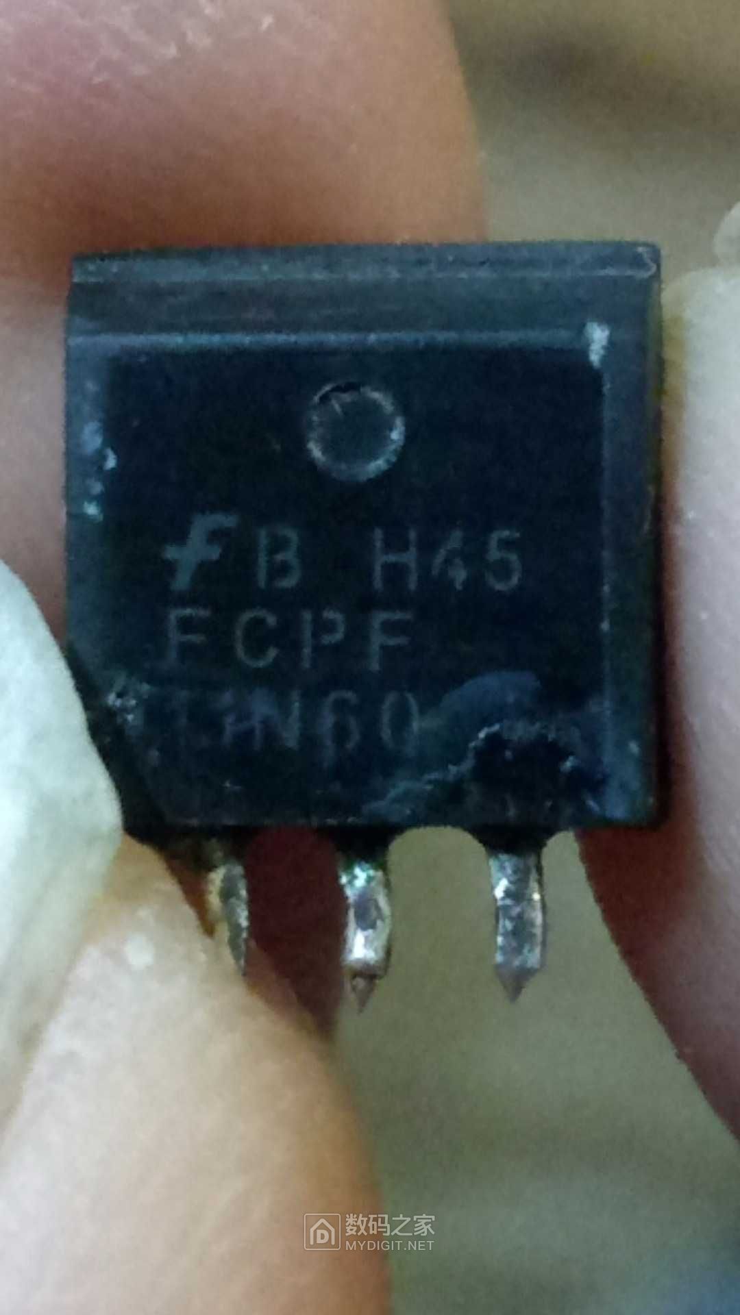

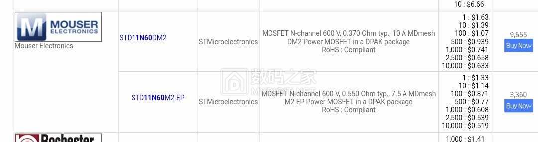

看功率的,这个原来是12n60,我拆到个11n60内阻小很多,头被切了:lol:
