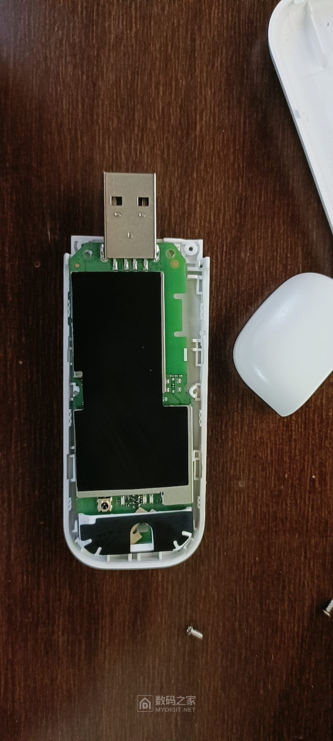

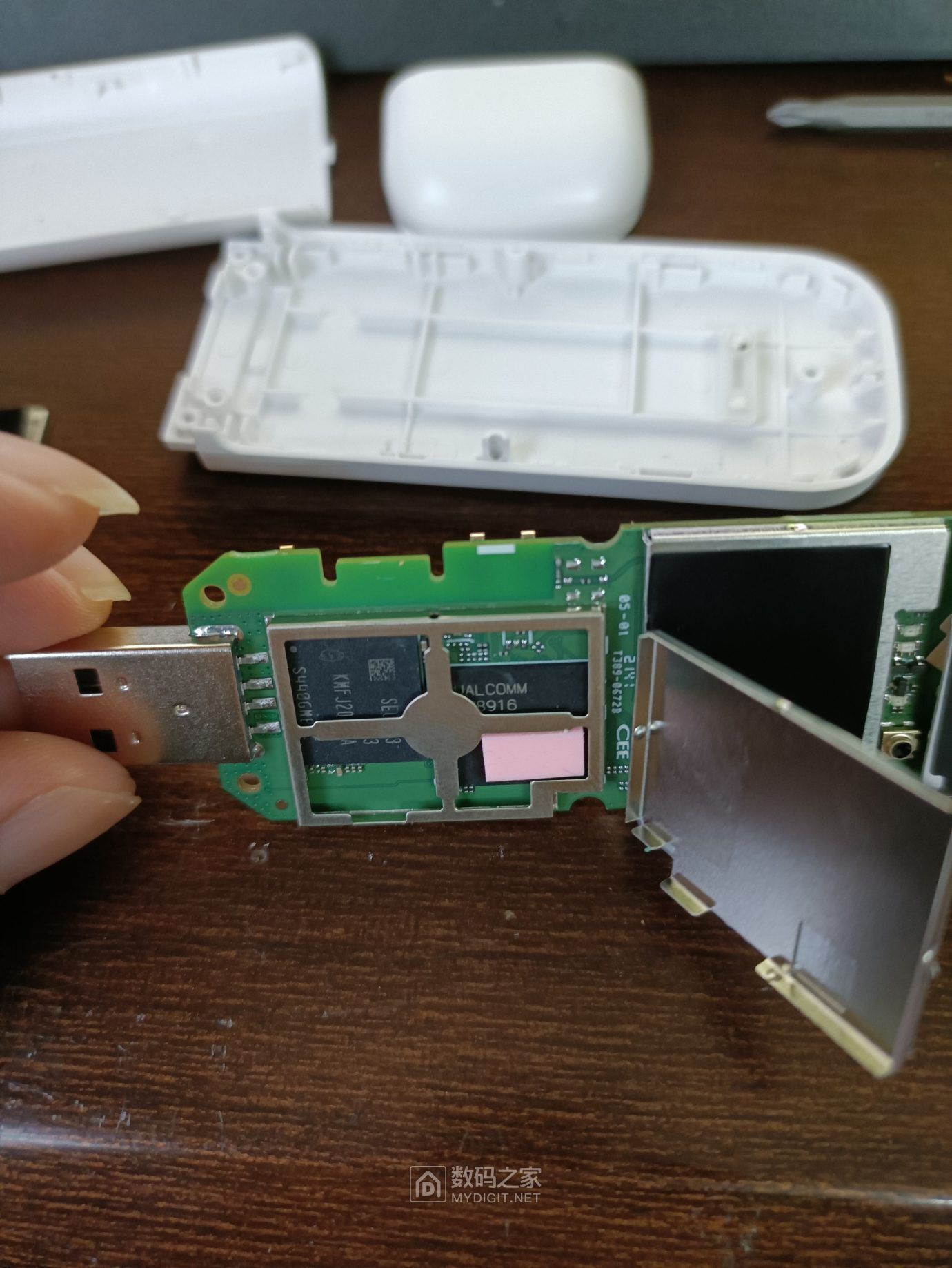

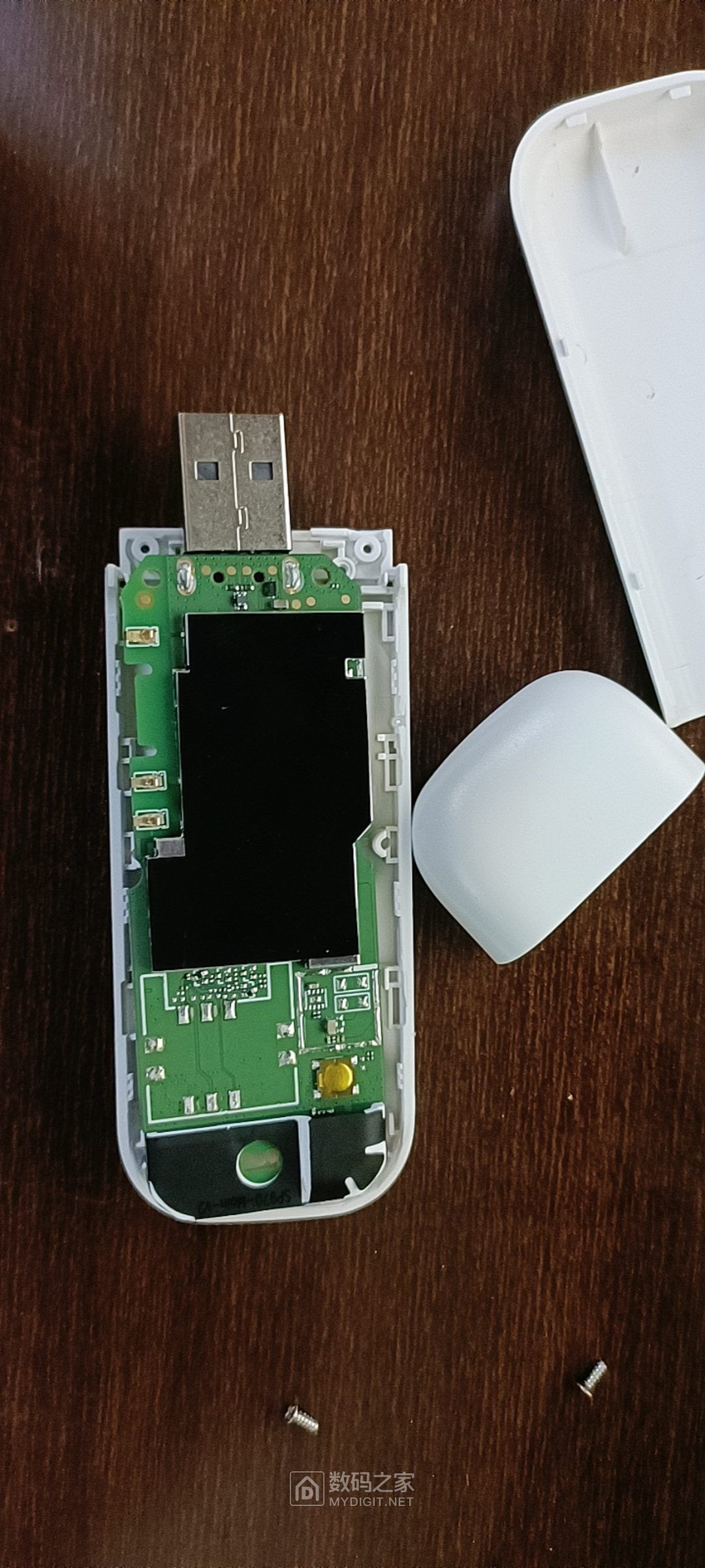

Y1}APW)%KYJ4%KD[8}ACU8A.jpg 拆开盖子,过程省略。

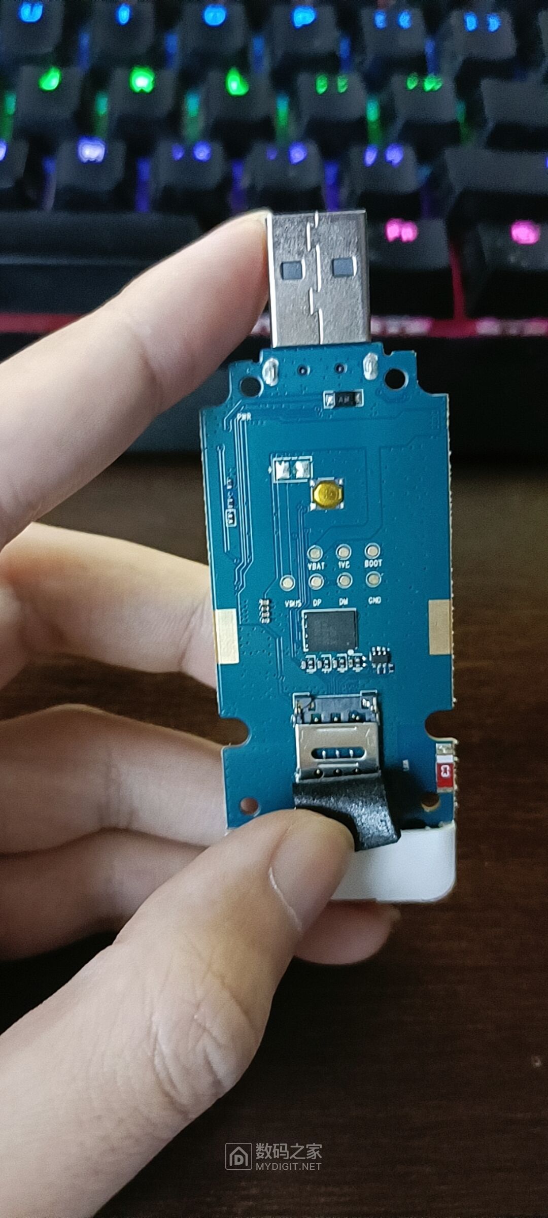

来这的朋友都知道怎么拆的对吧~卡槽还在,但是用一个海绵双面胶粘住了(总比打胶水好,那才难弄下来)

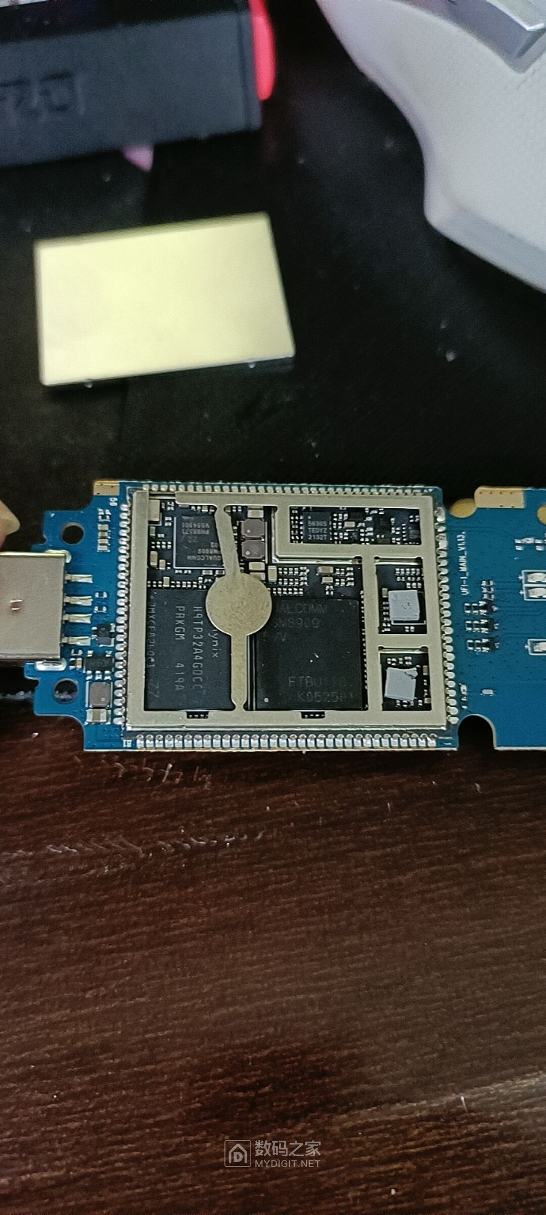

主板背面,用的是集成了骁龙210的模块,内存配置应该是512M+4G,看之前群友们的帖子应该是安卓系统,那就有趣了

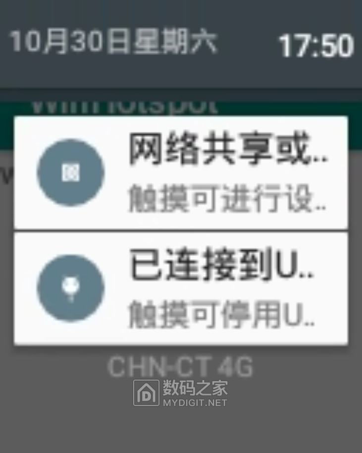

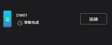

试试联想的安卓投屏软件,果不其然,认出来了,让我们康康里面有啥好康的~
连进去,hmmmmmmmm....
登录/注册后可看大图

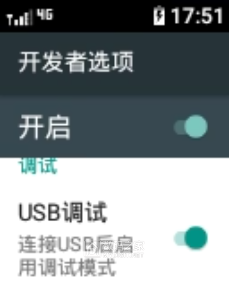

桌面没有,设置进不去,往下拉,可以进去开发者设置选项,还有安卓的下拉中心
这分辨率,怕不是2寸屏幕小屏手机(或者带屏幕的随身WiFi)魔改来的。
那就先到这里,后续学一下ADB工具和root啥的(好久没玩刷机了,基本都忘了23333)
