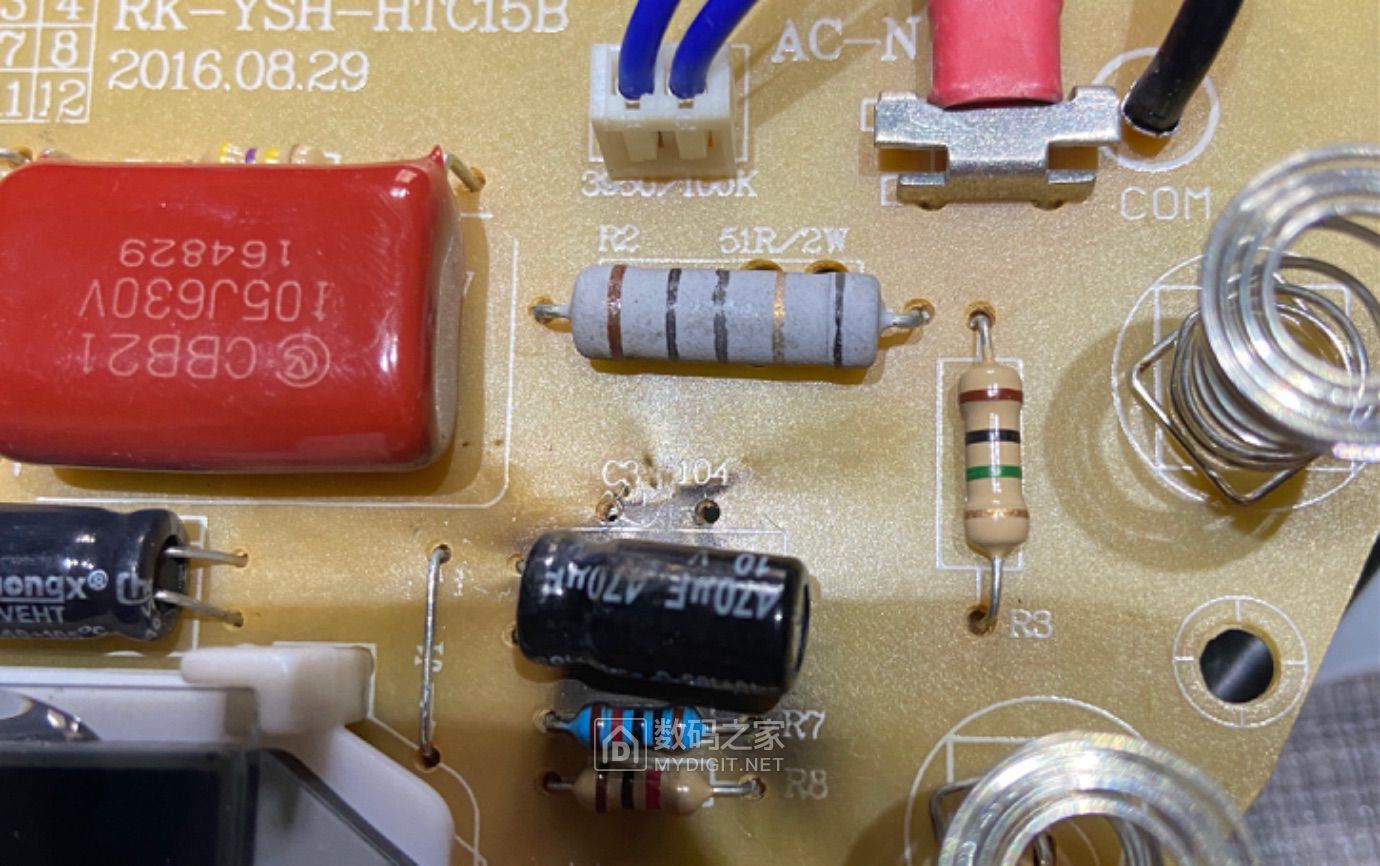

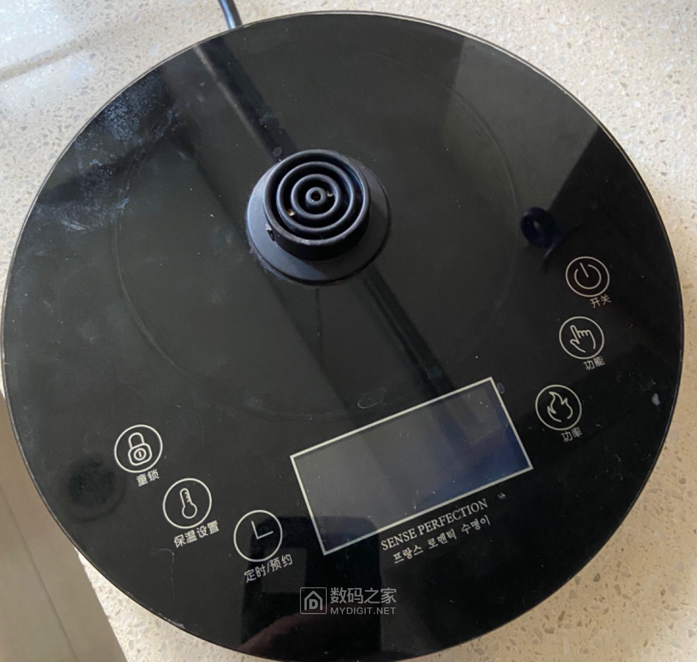

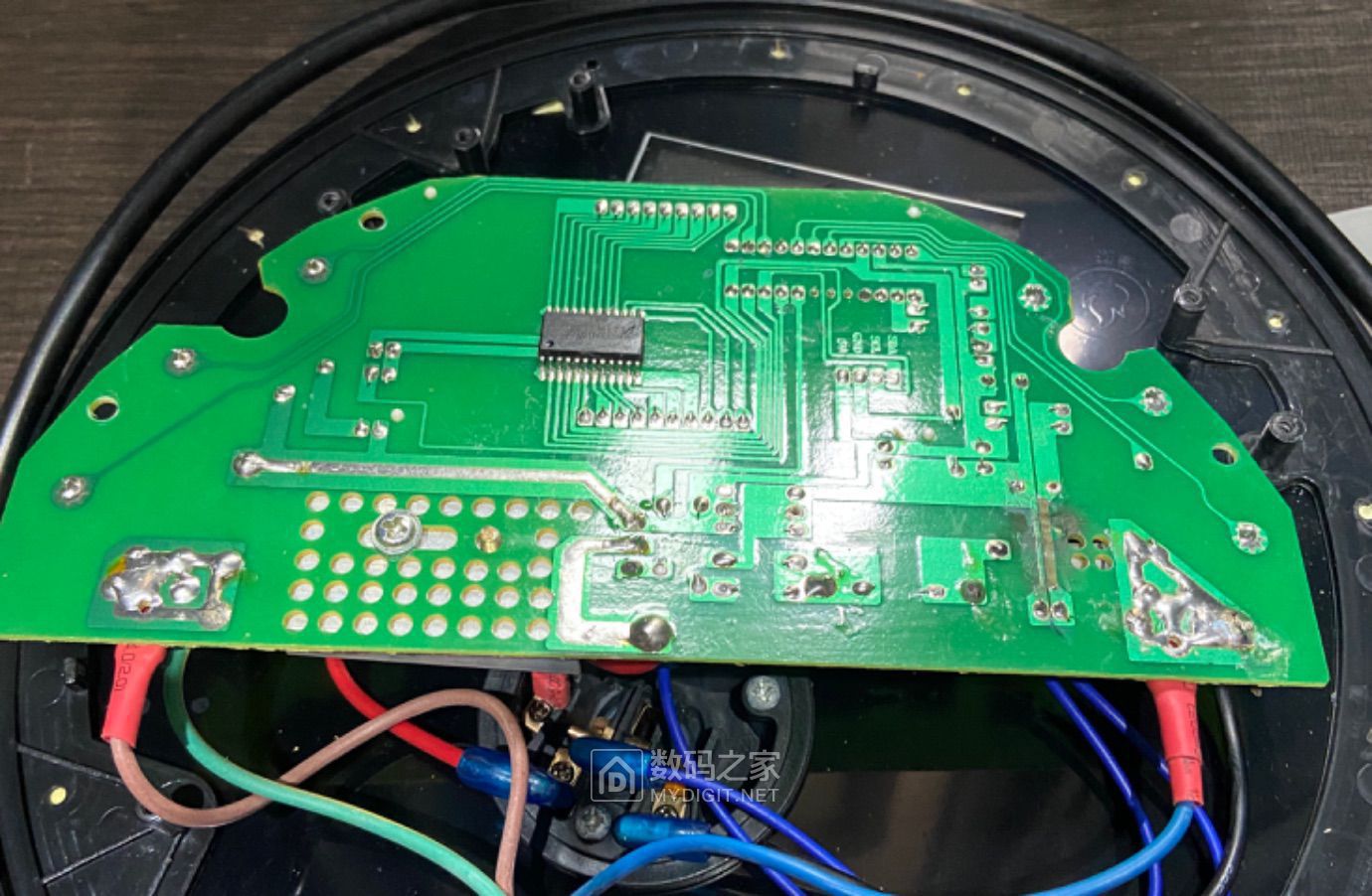

前几天烧绿豆汤,烧不久,听到啪一声,过去一看,坏了,显示屏黑屏,不通电。

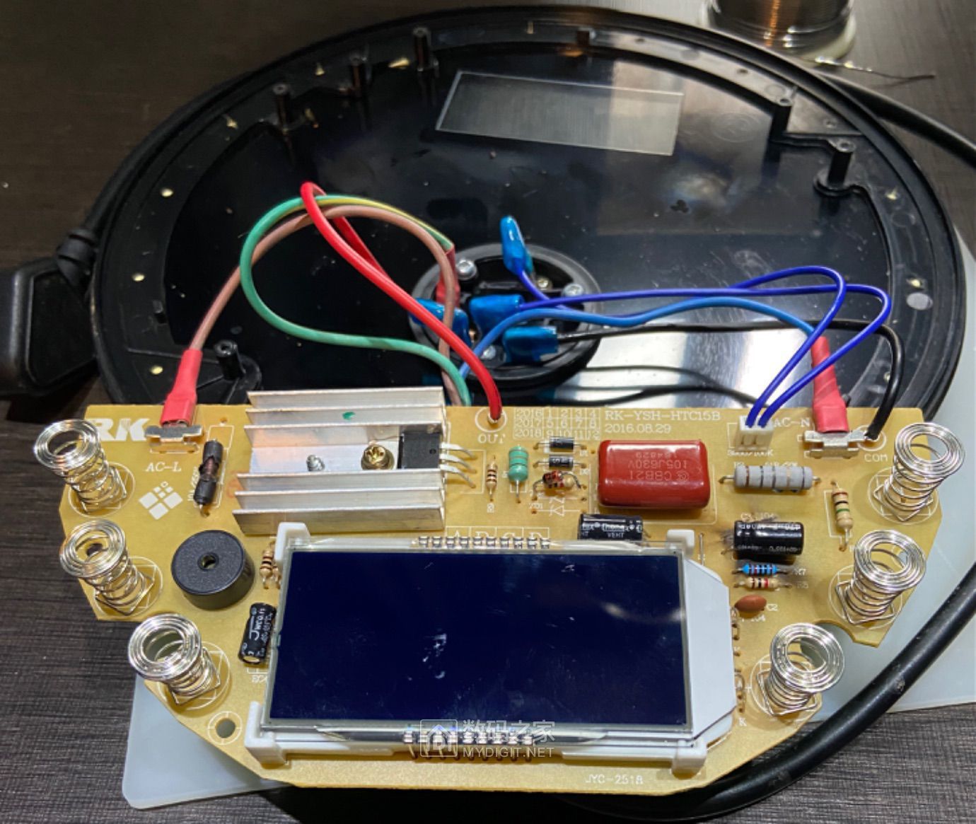

今天拆开看看,c3电容爆开,10a保险开路,温度探头到主板上的一段铜箔气化了。
测板上标的5v和地,电阻为0,有短路。经查为电源的5v稳压管己击穿,焊开,短路排除。

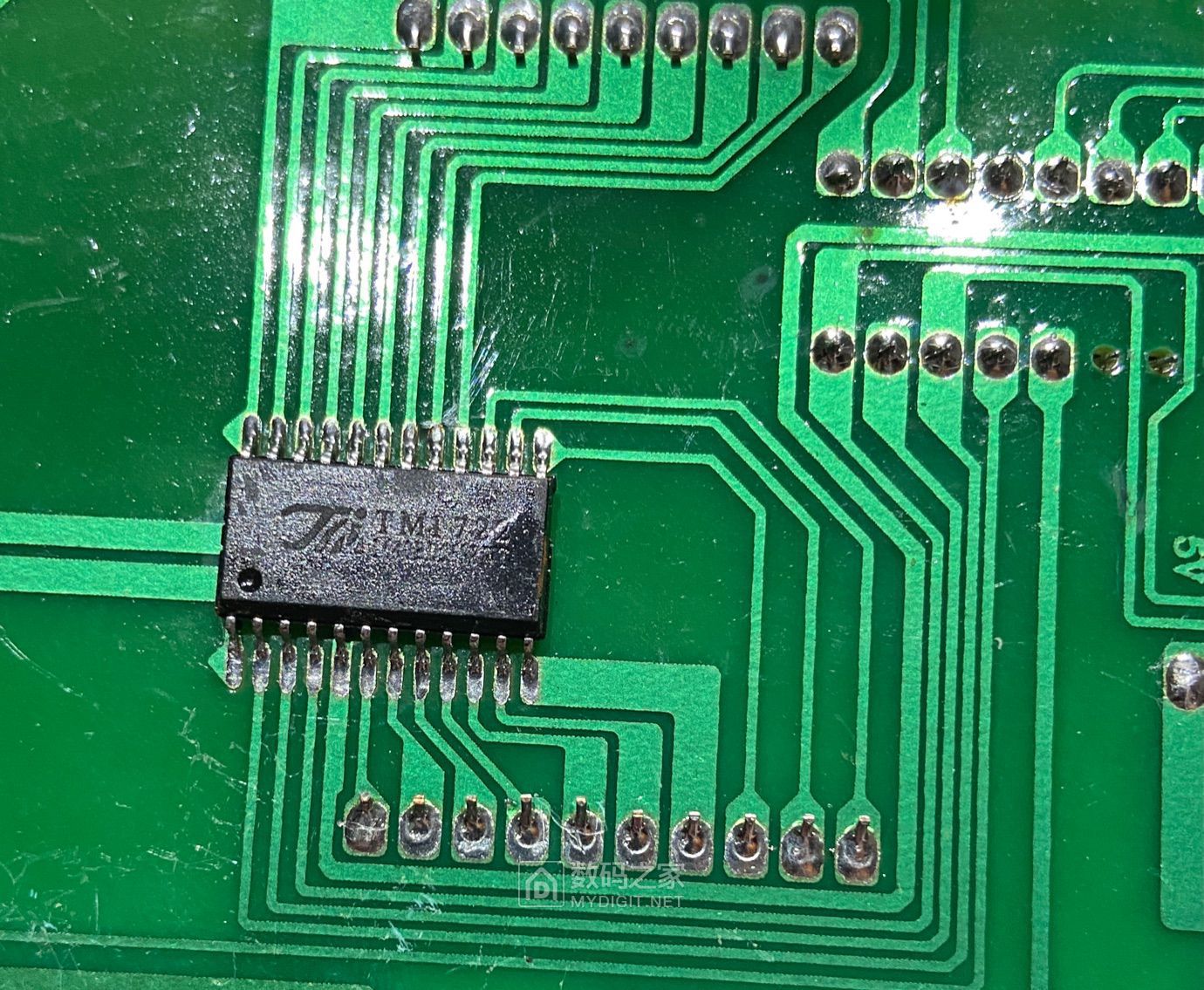

稳压电源5v给板供电,显示屏背光亮,无显示。显示驱动芯片供电正常,估计是单片机烧了吧。单片机在屏下面,只能扔了。
显示驱动TM1722

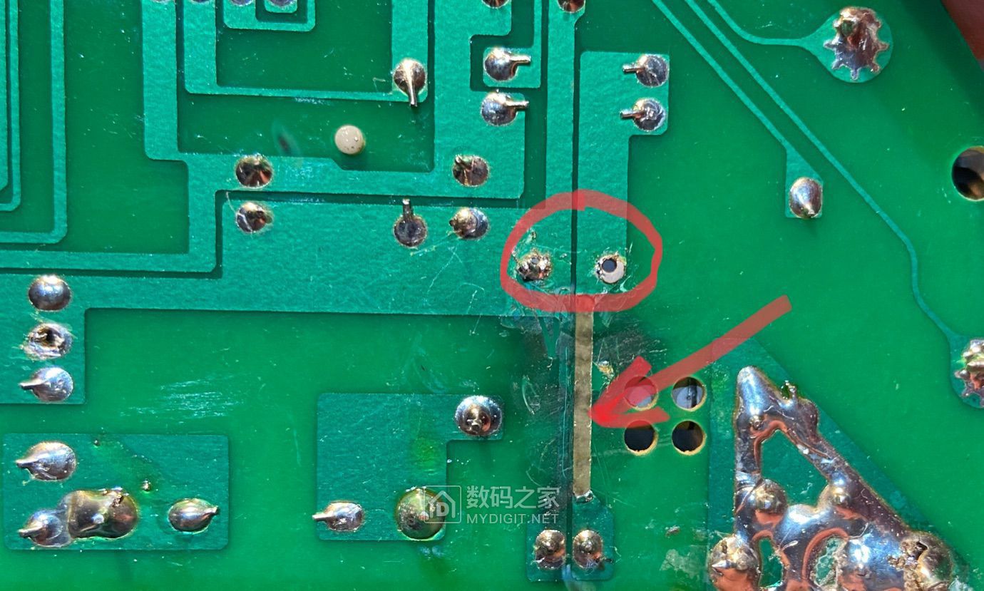

 楼主| 发表于 2021-11-4 22:29:17 | 显示全部楼层
红圈是爆掉的电容,箭头是通向温度传感器的,这里不应该有这么大电流,烧掉铜箔,
测壶上的传感器阻值又是正常的。

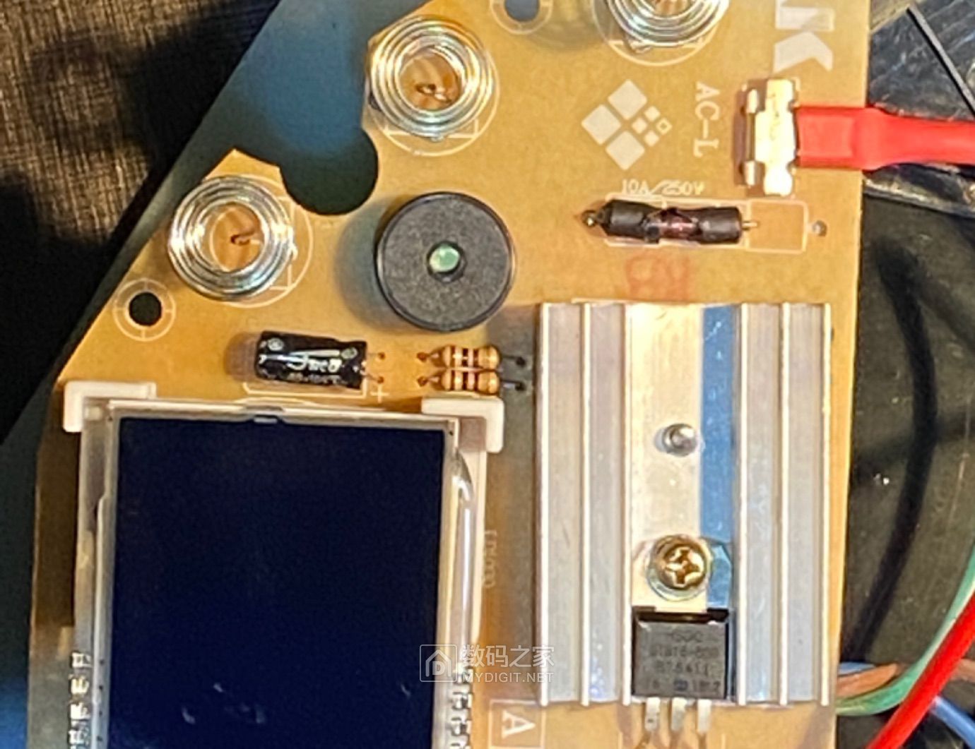

 楼主| 发表于 2021-11-4 18:32:50 | 显示全部楼层
panmouse 发表于 2021-11-4 17:29
散热器那个事稳压集成还是三极管?有没有输入、输出?
那个是可控硅

发表于 2021-11-4 17:29:57 | 显示全部楼层
