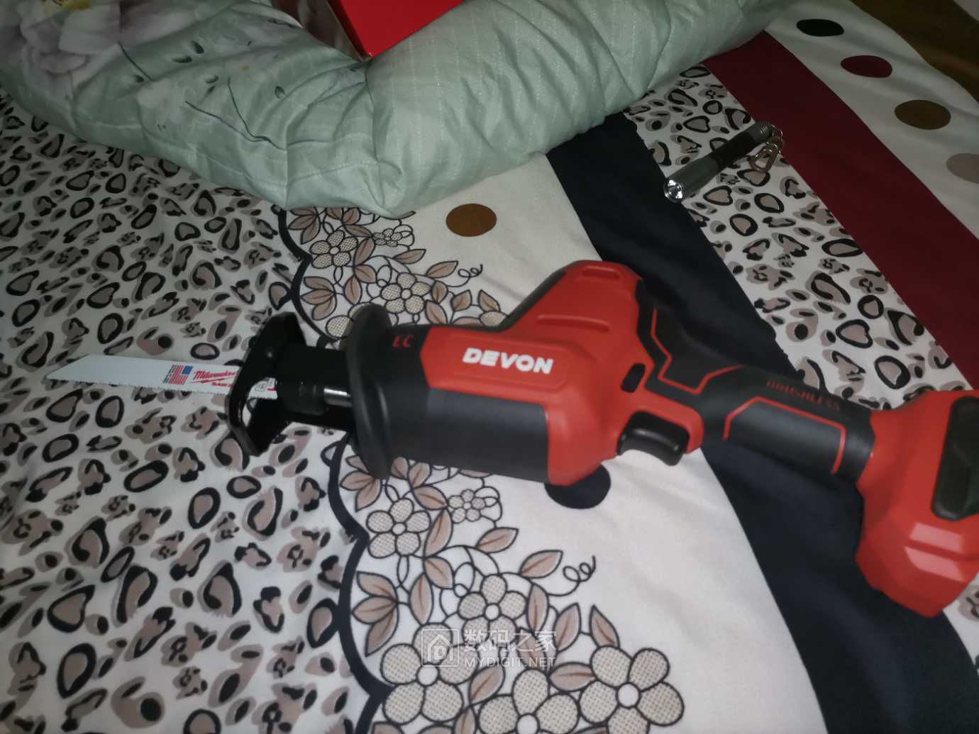

有时候按下开关要一秒钟后才启动,启动有延迟正常吗?问群里朋友说,他说无感无刷电机都这样。          11月8日打电话到厂家去问了。厂家说我这个是正常的。   然后还告诉我,早些时候生产的5830有问题,故障现象是按下开关机器闪灯,然后不启动。

试了没问题,现在大有售后不行,淘宝反应问题不回复,显然厂家飘了
发表于 2021-11-8 22:11:17 来自手机浏览器 | 显示全部楼层
我买的咸鱼的一家,刚出时候买的,也是经常闪灯不启动。
发表于 2021-11-8 13:38:09 来自手机浏览器 | 显示全部楼层
出来就买了,最开始有时候会出现按开关灯闪烁机器不动的情况,后面返厂维修后故障解除,目前没问题

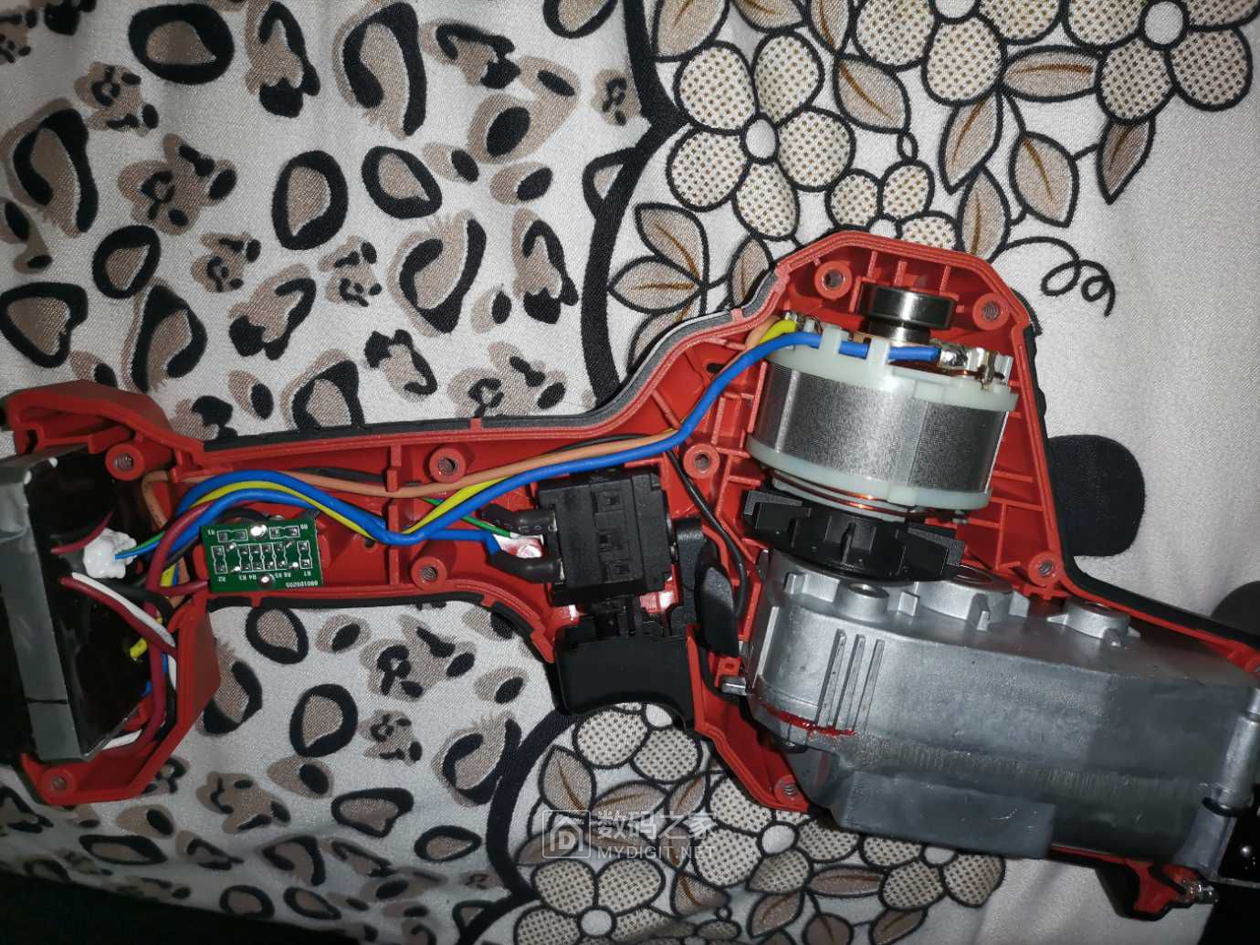

发表于 2021-11-7 21:31:14 | 显示全部楼层
4822697 发表于 2021-11-7 15:49
刚又仔细测试了一下。延迟是无规律的。 但是每次按下开关。要么就立即启动。要么就偶尔按下开关一秒钟后 ...
看来确实有问题,非常大可能出在扳机开关上,如果新的,直接退换。

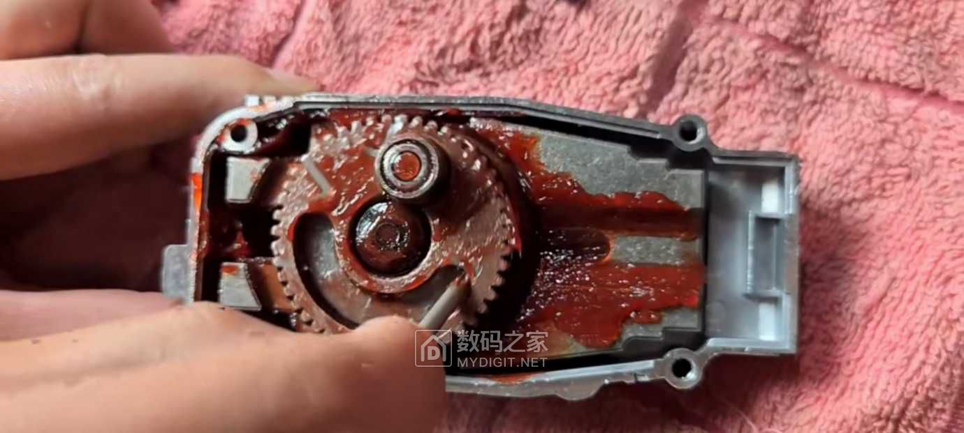

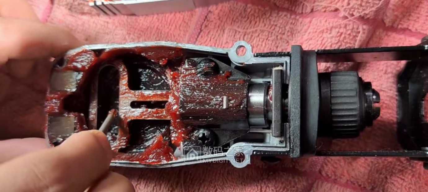

发表于 2021-11-7 18:12:21 | 显示全部楼层
dick_c 发表于 2021-11-7 17:01
一般这种简单的马刀锯都是在曲柄的对面加重,以抵消一些震动,这个大有的却在曲柄对面挖了个槽减重,实在令 ...
振动大,可以给人一种力气很大的错觉
发表于 2021-11-7 17:01:06 | 显示全部楼层
一般这种简单的马刀锯都是在曲柄的对面加重,以抵消一些震动,这个大有的却在曲柄对面挖了个槽减重,实在令人费解。

刚又仔细测试了一下。延迟是无规律的。 但是每次按下开关。要么就立即启动。要么就偶尔按下开关一秒钟后启动。
发表于 2021-11-7 15:39:05 | 显示全部楼层
一般好的电动工具会设置一个保护逻辑,就是刚开机会有延迟,但只要开机断开后不超30秒(牌子不同时间不同)再开,就会很快,但过一会开,又会延迟,这种是正常的。
另外就是故障,无规律的延迟,这个就挺麻烦,不是开关就是驱动有问题,不知你的是属于那种。
