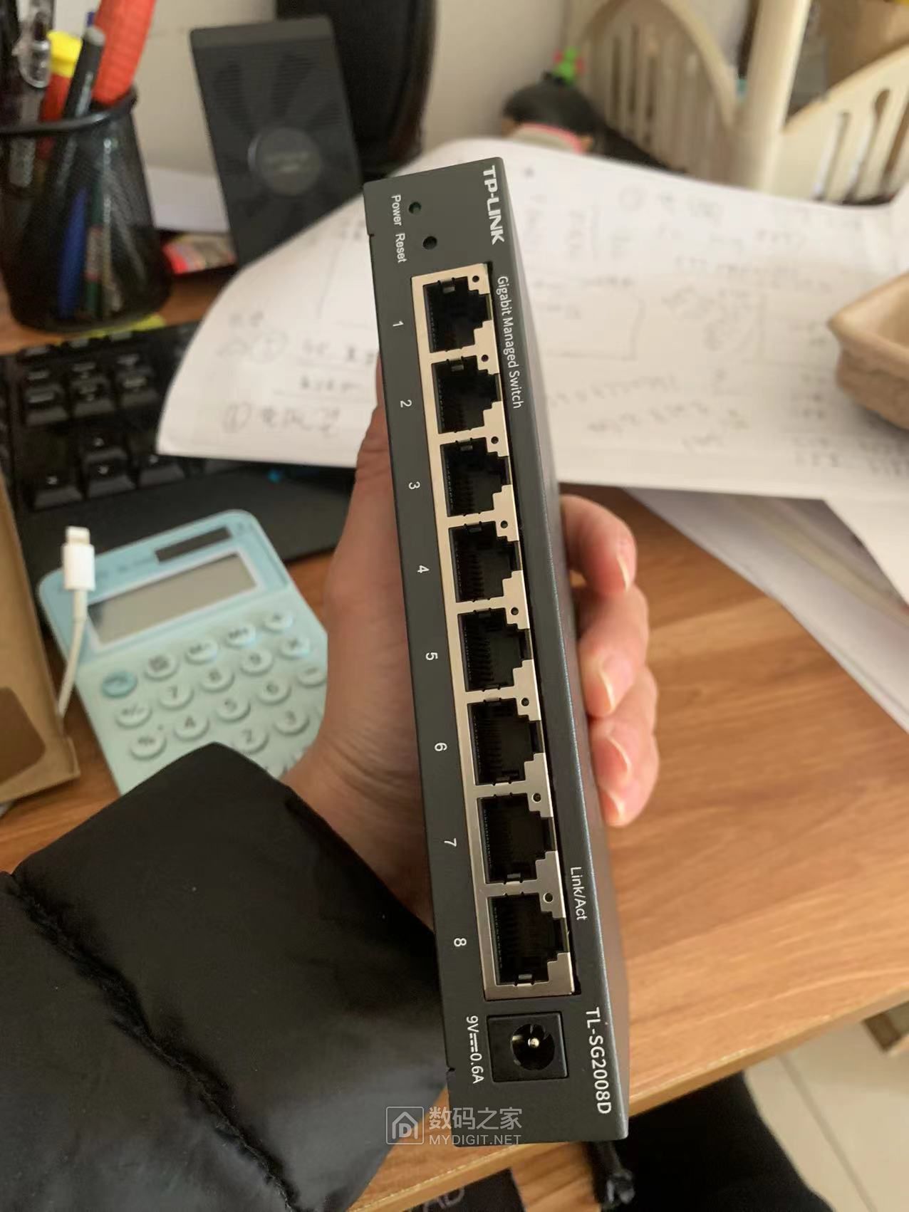

发表于 2021-11-12 08:54:21 | 显示全部楼层 |阅读模式
请问下这款9V交换机能用12V吗?就怕电容缩水搞个10V,插上12V冒烟:lol:,有质保不敢拆,论坛也搜索不到拆机图。

发表于 2022-2-23 14:33:42 | 显示全部楼层
星风 发表于 2022-2-13 23:03
拆了同款, 放心接12v
请上个图看看吧
发表于 2022-2-22 14:24:28 | 显示全部楼层
我的fast路由器和水星的交换机都是9v供电的,我试过12v,都可以用,而且这种9v供电的设备电源部分电容起码都是16v的,不用担心
发表于 2022-2-22 14:12:58 | 显示全部楼层
拆了同款, 放心接12v
坐等上图ING!
发表于 2022-2-13 23:03:02 | 显示全部楼层
拆了同款, 放心接12v

除了5V供电的不能随便提高电压,因为内部可能有直接使用5V的外设,比如USB。
其他9V,12V基本都通用,因为这样的机型,基本内部电容都是16V以上的,降压DC-DC基本耐压也都16V以上的,甚至有的都20多V的耐压。
