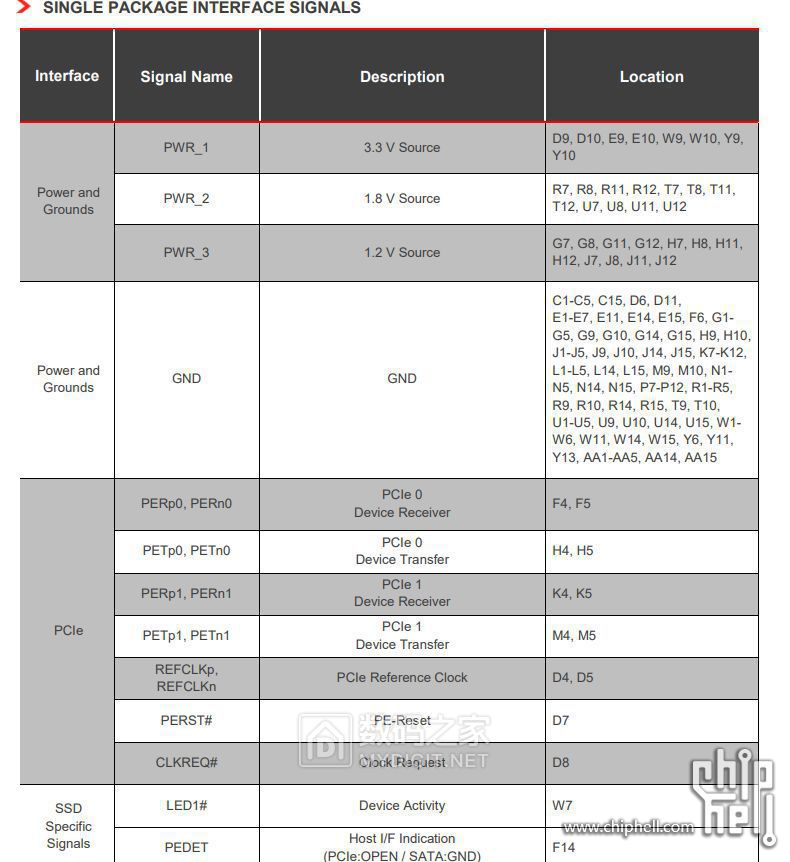

发表于 2021-12-18 18:52:11 来自手机浏览器 | 显示全部楼层
这货 人家早就开始生产了。卖货可以联系白总嘛

发表于 2021-12-12 21:20:12 | 显示全部楼层
futurestar 发表于 2021-12-12 15:13
这个图片里面的,只是主控这边的定义,没看到有关于闪存IO、供电方面的信息 ...
这个是一体盘啊,闪存主控什么的内部暗箱操作了(好像有引出点),上面图片显示需要3V3 1V8 1V2三路电源
发表于 2021-12-12 15:13:08 | 显示全部楼层
lzhq0071 发表于 2021-12-12 14:23
这个不是老早就公开了吗
发表于 2021-12-12 14:23:35 | 显示全部楼层
这个不是老早就公开了吗
