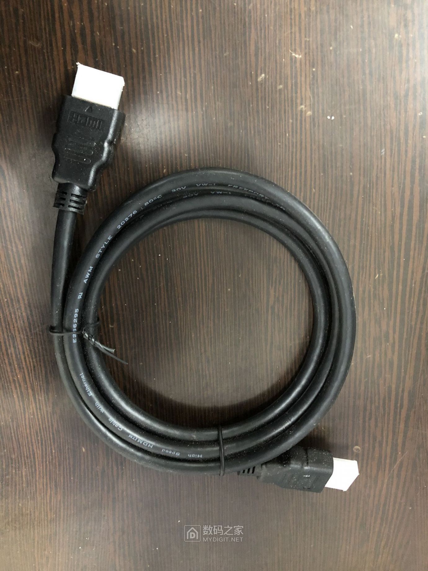

发表于 2021-12-12 20:04:51 | 显示全部楼层 |阅读模式

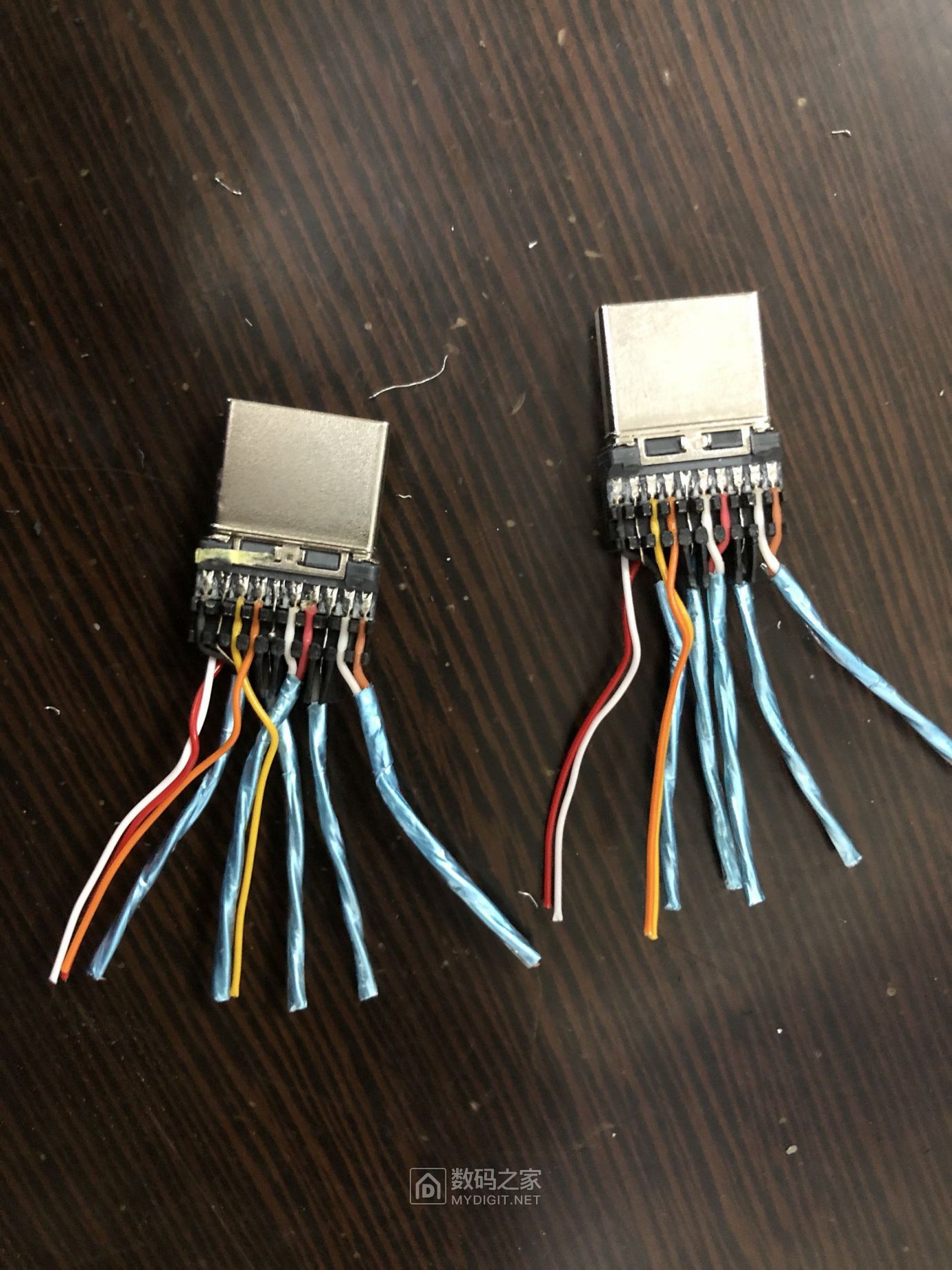

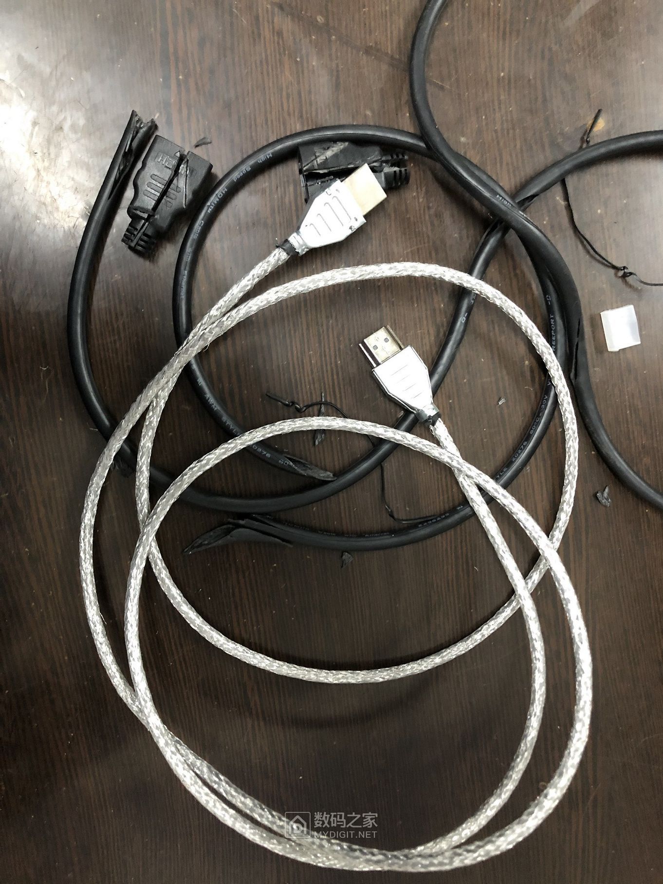

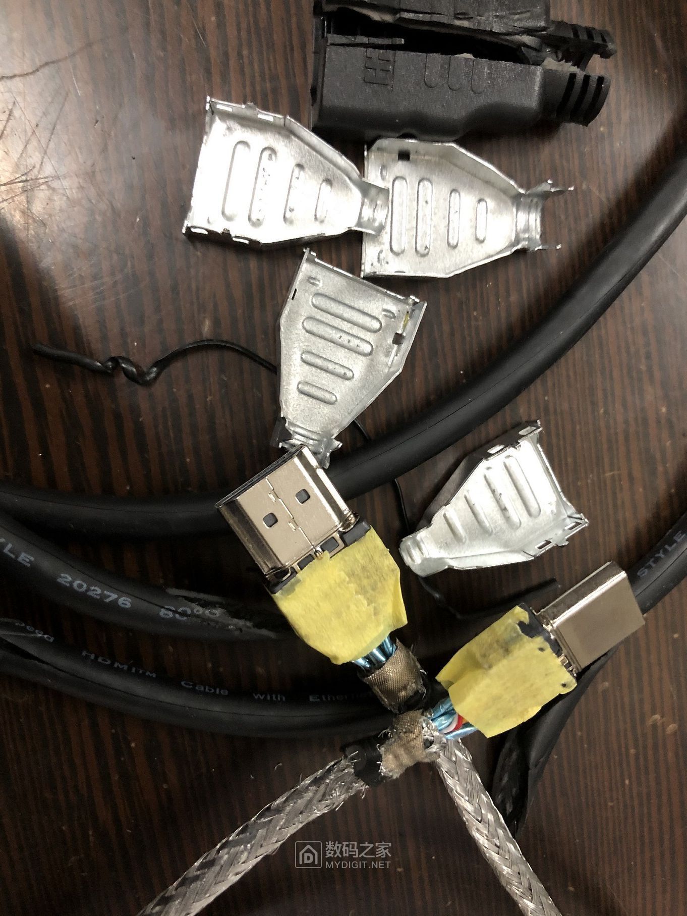

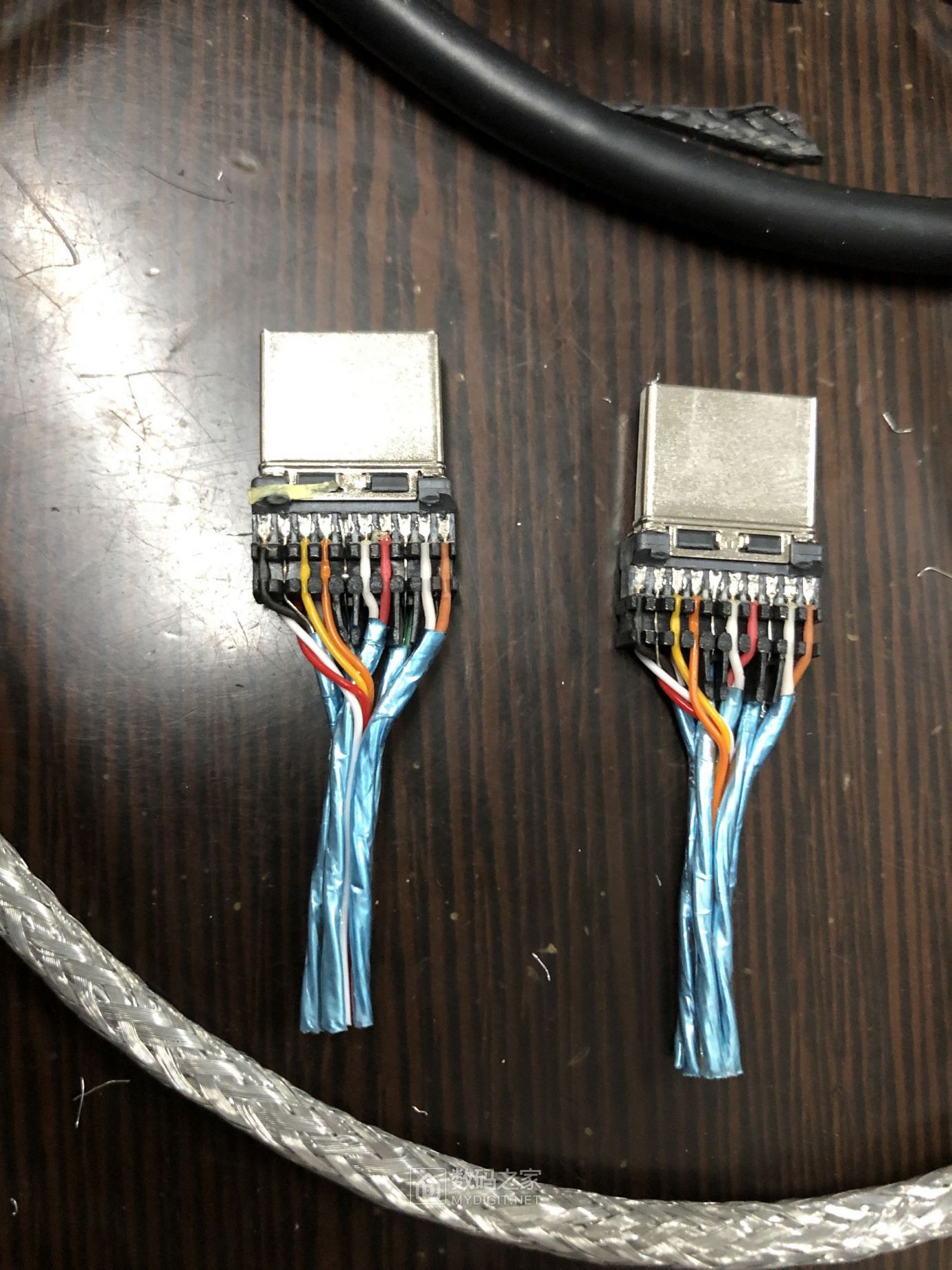

广电供给酒店机顶盒用的高清线,用磁铁能牢牢的吸住,应该是为了降低成本而选用铁线,拿了一条做了“解剖”

高频电都有集肤效应,信号线芯是啥材质关系不大,表面镀层技术过关才是真理。很多牛皮信号线是铁芯镀金,铁芯能保证线缆的强度,是一个很不错的选择。

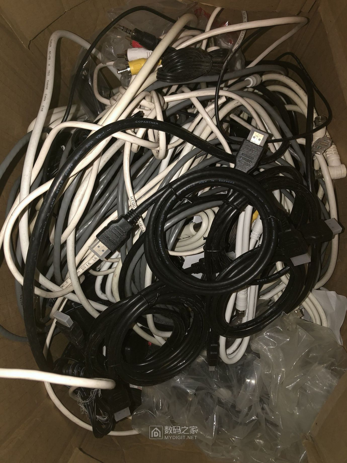

用强磁测试了7,8根以前运营商的线,有两根完全吸,其他几根微吸

zx00 发表于 2021-12-13 17:06
信号不走铁芯走的,而是走铁芯外的那层镀铜表面走,即便是铜芯也是走表面,所以两种线的使用效果应该非常 ...
对,高频信号的集肤效应
所以,最好的信号线是不锈钢镀金

发表于 2021-12-13 17:06:05 | 显示全部楼层
sceips8 发表于 2021-12-13 14:42
这么短的线用铁芯会影响数字信号传输?
信号不走铁芯走的,而是走铁芯外的那层镀铜表面走,即便是铜芯也是走表面,所以两种线的使用效果应该非常接近,区别只在于线的耐腐蚀程度,有个案例是某人让装修公司跑网线,突然有一天发现无法上网,抽出网线一看才发现是装修公司给用了铁线,铁线锈断了,原来是线管里有个向下的弯头,那个弯头内有积水导致那一段非常潮湿,导致铁线生锈。
追求纯铜其实就是追求免维护性,同样的传输效果,铁包铜最便宜,铝包铜稍贵,有氧铜包无氧铜贵很多,纯无氧铜最贵,寿命纯无氧铜用二十年,有氧包无氧用十年,铝包铜用五年,铁包铜没准用两年就挂了,寿命越长,放在线管里不用管它的时间就越长,越少折腾。

50米内24wag的0.51毫米超5类网线可以跑满万兆宽带,95米内23wag的0.57毫米超6类网线可以跑满万兆宽带,导线越长电阻越大,信号衰减越大,但是相反只要距离够短,3米内铁丝也能跑满百兆宽带

外面的是屏蔽罩网,内芯不可能是铁的

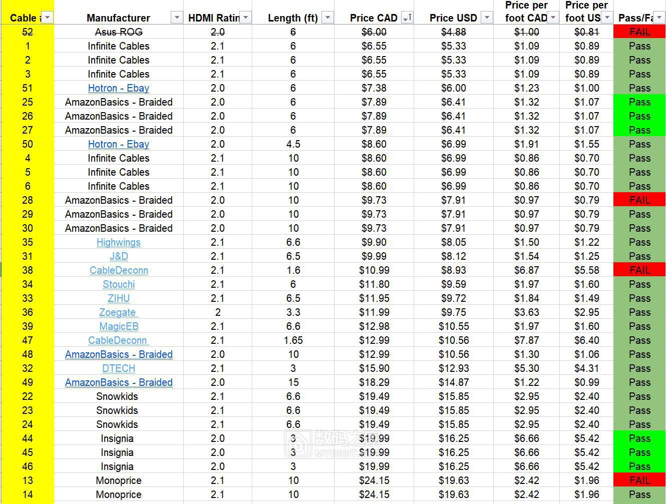

发表于 2021-12-13 14:31:11 | 显示全部楼层
ltt做了个美亚销量排前面的线的测试。
发表于 2021-12-13 14:26:12 | 显示全部楼层
30块的2.1线就很好了,反而一些所谓的高价发烧线很烂。没必要纠结用的是什么材料,跑测试,看眼图才是关键。

这种线多呀,我见过的网络播放器配的都是这种铁线,好在传输电流不大
