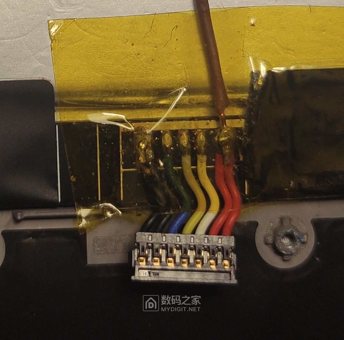

前几天拆修一台亚马逊平板,故障是无法充电,插上充电器系统有充电图标但测量电池组在主板上的排线座没有4.2V电压,还是电池组的电压。
在平板里面放了一块4056模块,从主板背面的一个5V引脚引线到4056模块的Vcc,电池组正极引线到4056的BAT+,主板上找了一块接地铜箔引到4056的BAT-,一共只焊了这3根线,5V输入的负极留空没有接线,用的单股线径0.5mm无氧铜网线。
为了预防4056过热专门用了一根Micro垃圾线,充电口电压在4.5V左右,充电期间4056模块只是微温,网线完全冰凉没有任何发热。
装好之后充电正常,电量显示也正常,但就是电量显示很乱,表现:
第一次充满之后1天显示电量就掉到23%,拿出来插上充电器电量掉到只有3%电压3.66V,充到28%之后断开充电器电量又变成44%;第二次再次充满,关机放了半天多电量还有82%(4.08V),重新开机后放了3-4个小时电量只有53%,准备再次充满,插上充电器电量立即掉到6%(3.76V)。
整个电量已经乱了,在维修之前只是不能充电,但是电量非常稳定,放几天电量损耗也非常小。
之前在焊电池组引线的时候最右边的红色线(电池组正极)和临近的白色线焊点可能有连锡,事后专门清理了一遍,不知跟这个有没有关系。

奇怪的是电池电压也跟着乱,并不只是电量显示乱,昨晚到今天的数据:
昨晚9点,83%,电池电压4.05V
早上7点,38%,电池电压3.63V
下午2点,亮屏显示电量3%,电池电压3.3V,而后直接关机。
以上都是断开充电器后单独测量电池的电压。
为什么电池电压也会掉的这么快,感觉还是想不通,不过电量无故上升的时候没留意电压,后续再观察看看。

发表于 2021-12-24 19:58:21 | 显示全部楼层
说明平板的电量不是简单依靠电压判断的,
而是利用库仑计对充电过程的电压,电流做计算,得出实际冲进去多少,放出来多少,还有多少没放出来,下次充入多少,又放出来多少。
你外挂一个充电电路,系统得不到实际的充电参数,也不知道放出多少了,明明电量应该放完了的,但是实际电压有还有那么高,于是系统电量显示模块就凌乱了。
