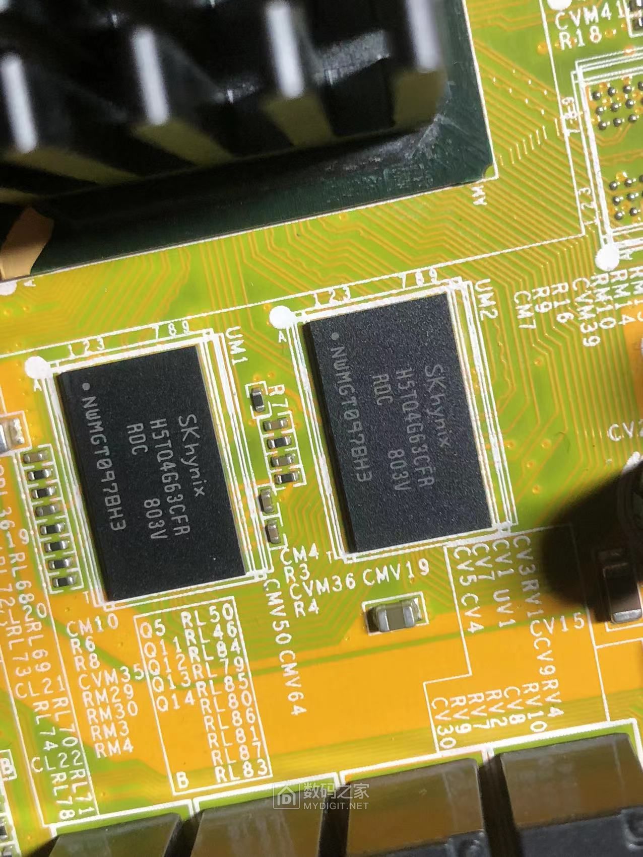

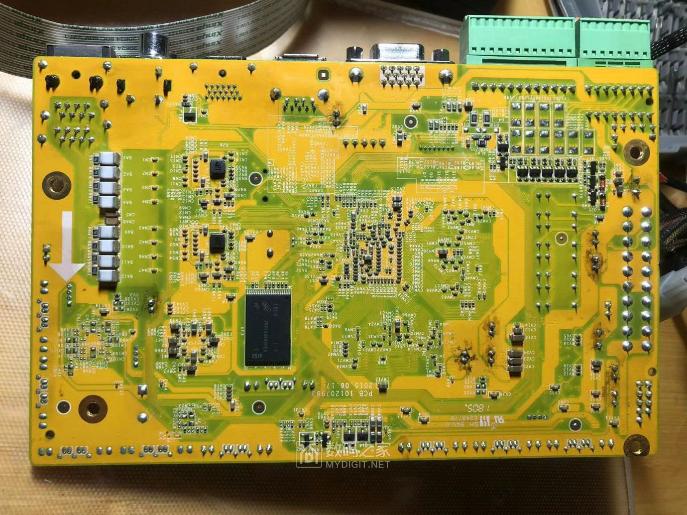

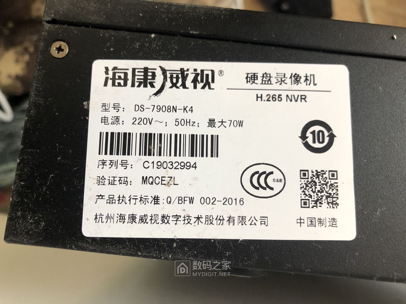

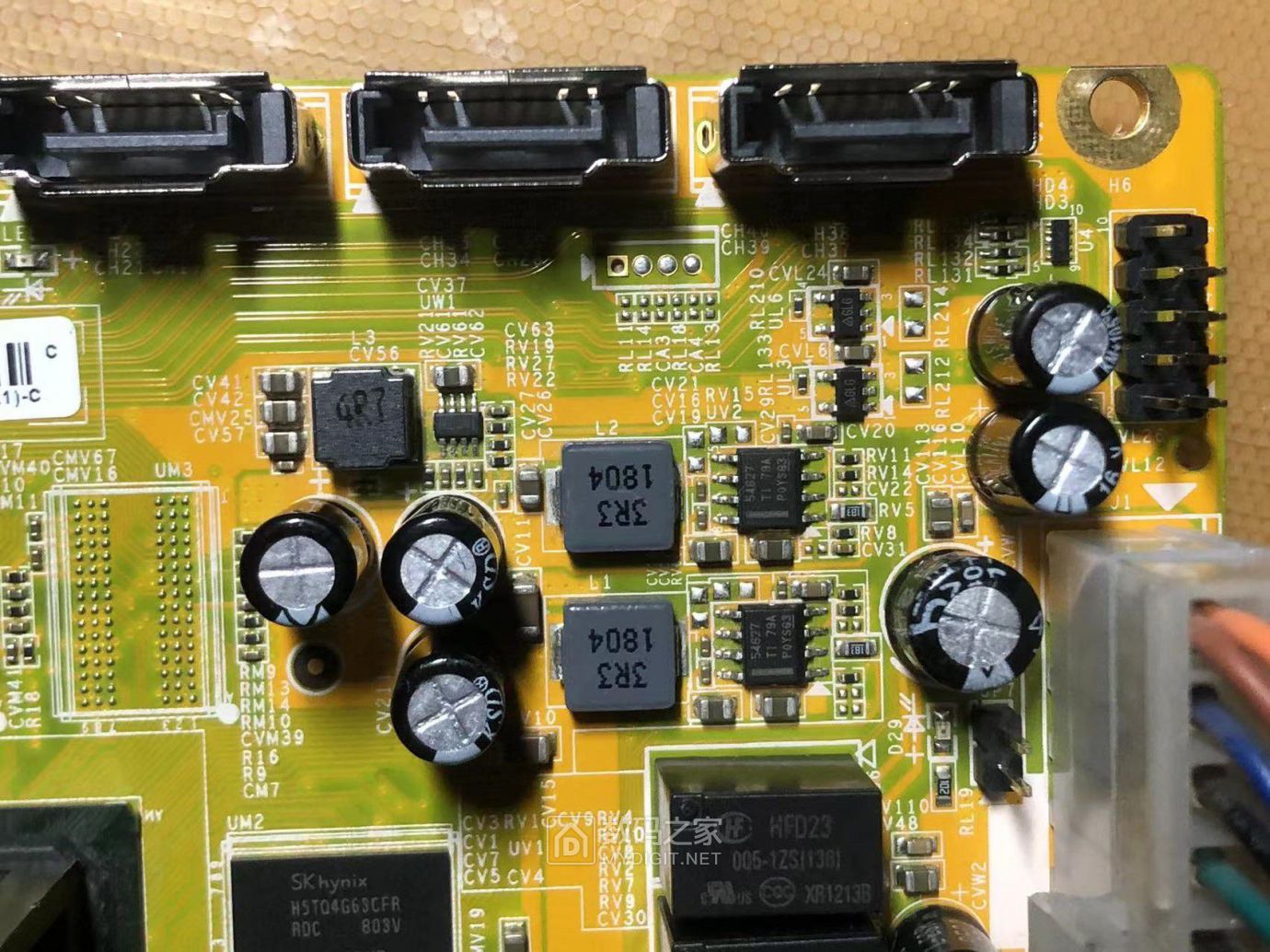

去年野外从工地拆了一台海康的监控主机,当时也没开始,前两天翻出来看到电容都爆了,换了所有的电容,通电灯红灯亮,机器接显示器没反应,风扇口有12v电压,usb口无电压,时间长点散热片温度会上来一些,暂时能测出在这些问题,测了一些电容,大部分都是有电的,按键板所有按键按下都有声音。大神们给点维修思路。

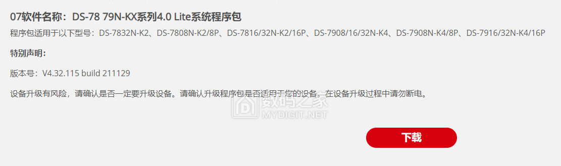

发表于 2021-12-28 12:53:35 | 显示全部楼层
先找TTL看输出,没输出 就是CPU都挂了,没有修的必要了!

pxb8888 发表于 2021-12-28 11:42
看看5v没有,你不是usb没有反应吗,,5v 3.3v  1.8v等电压呀
5v旁边的两颗电容电压是0,usb没电,1.8v的好像只有1.5多一点
