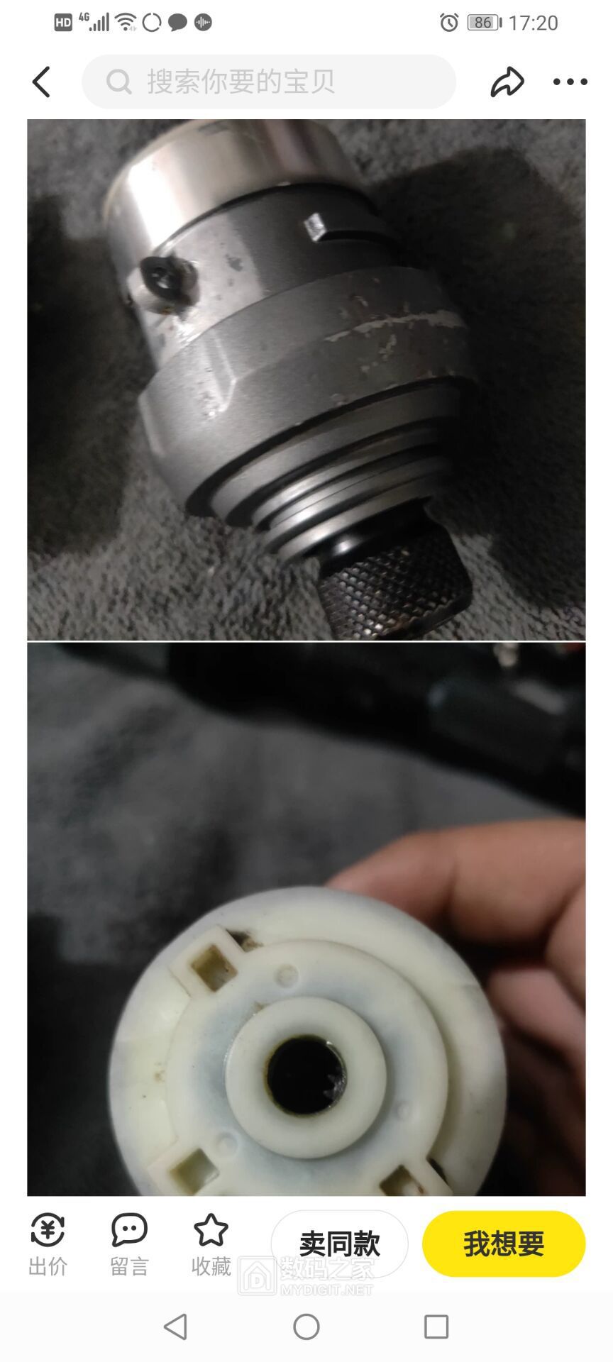

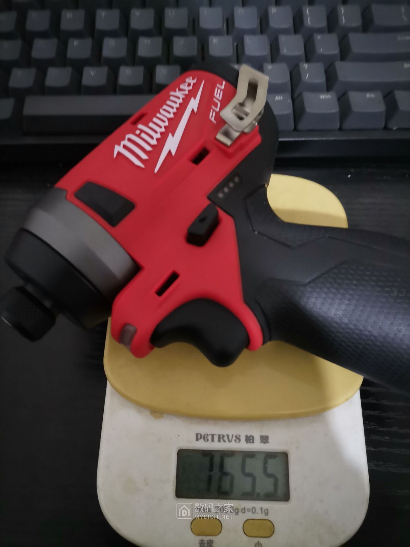

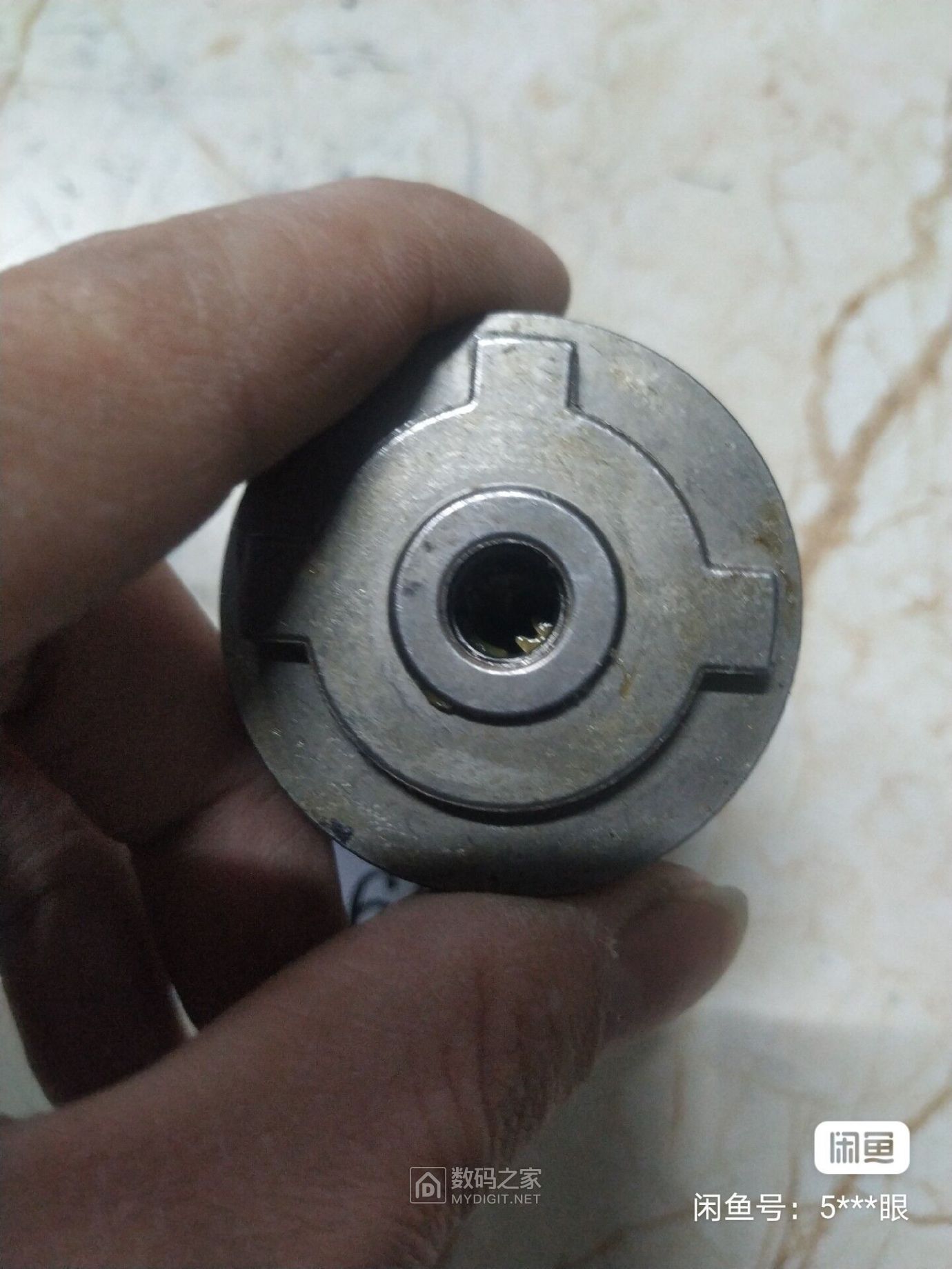

买完才发现2553似乎还有塑料齿轮箱端盖的版本…… 新买的 又舍不得拆机 有封条和卡扣 只好从重量上来判断下  我买得是墨西哥产的
裸机不带电池重量如图 你们的机子也报下产地和重量·克重顺带说一下啊 大有5733H和得伟887这种重型起子机 对比 2553 和威克士132这种机子天差地别 虽然都叫起子机……
家用还是威克士132 米沃奇2553好 这2个机子参数非常的接近

2553这儿用尼龙是有一定考虑的,一是离心度,二是负重,三是安全性。
发表于 2022-1-10 17:08:57 | 显示全部楼层
我觉得齿轮箱后端盖用尼龙要比用铝合金更好,这个位置尼龙的强度绰绰有余,而且重量还比铝合金更轻,可以给机器减一点重量。

这个地方用金属材质的很多啊
发表于 2022-1-10 15:09:47 | 显示全部楼层
这力度完全不需要金属材质,而且对于减重也很有好处!
发表于 2022-1-10 14:50:12 | 显示全部楼层
呵呵,2553如果能买到尼龙材质的分离垫板,算是你祖坟上冒火了。
不要问为什么!!!!
你只要知道,这位置的零部件--- PCE6尼龙比金属好,而且价格也贵很多。
