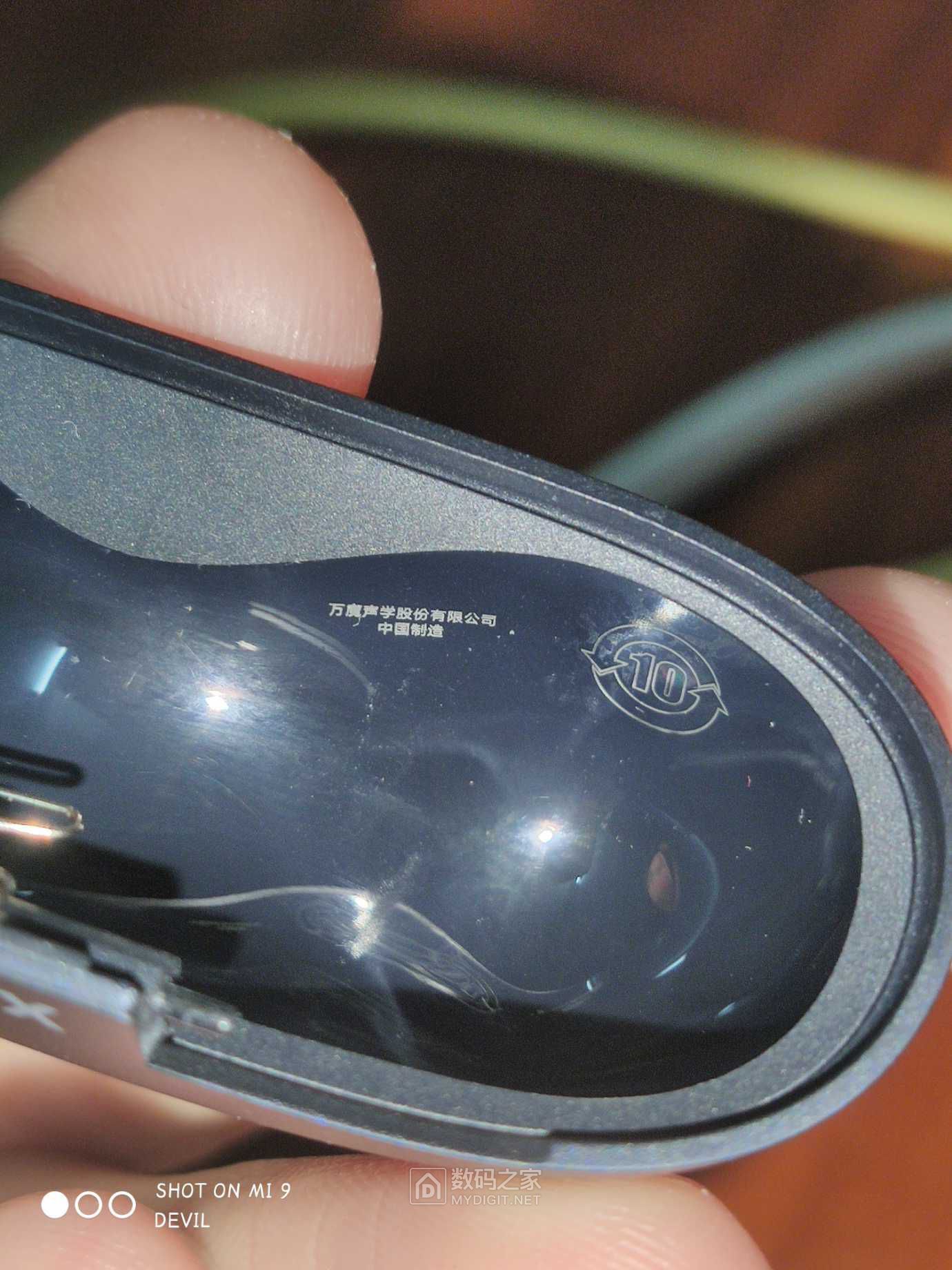

去年双十一买了小米耳机3Pro,600多元好像是,抢不到半价有点可惜
骑单车回家耳机放在口袋的,结果衣服拿去洗,耳机跟着泡水里好几个小时
拿到耳机的时候按键无反应,就拆开尝试维修一下
专业的拆解评测,转载
小米真无线降噪耳机3 Pro拆解报告:内置赛芯微锂电池保护IC
沿着这条缝隙撬开,不可避免的留下了一点点拆机痕迹
耳机充电触点
排线,注意别给扯断了
无线充电线圈
电池藏在这块塑料板下面(似乎图片顺序弄反了)
主板上的防水胶,拯救了溺水的充电盒
检查线路板无腐蚀,烘干后插电测试,成功点亮
看一下盖子
参数标在内侧
装回盖子
耳机防水性能杠杠的,一般不会进水
放入耳机
这个耳机音质还是挺不错的,只是形状偏半入耳式耳机导致我佩戴不怎么舒服。

 楼主| 发表于 2022-1-23 22:28:55 来自手机浏览器 | 显示全部楼层
oliveren 发表于 2022-1-23 20:01
万魔代工。
正常,小米大部分耳机都是这家企业代工的,生态链企业,应该是ODM模式
发表于 2022-1-23 20:01:53 | 显示全部楼层
万魔代工。

 楼主| 发表于 2022-1-22 10:50:09 来自手机浏览器 | 显示全部楼层
w1103652154 发表于 2022-1-22 08:51
不知道进水后,耳机振膜有什么影响没
耳机本体是防水的,振膜没事
