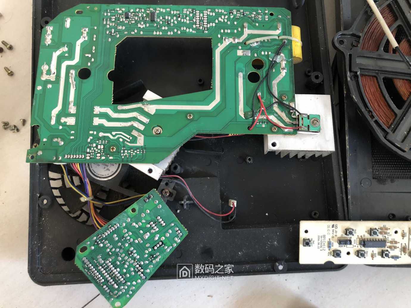

上个星期天从地摊带回来一台电磁炉,上电通电按键无触发。拆开简单检查了一下,面板微动按键全坏,先把电源微动换新后测试能触发开机了。看做工还行,加热线圈铜线盘,还是值得修复的。另外面板瓷盘开胶了需要一同处理下,最终历经两天时间修复完成了。
待修复的电磁炉
底部的铭牌,生产日期2006年。
左边防拆贴里是一颗U形防拆螺丝,需要用到论坛的22in1拆机工具

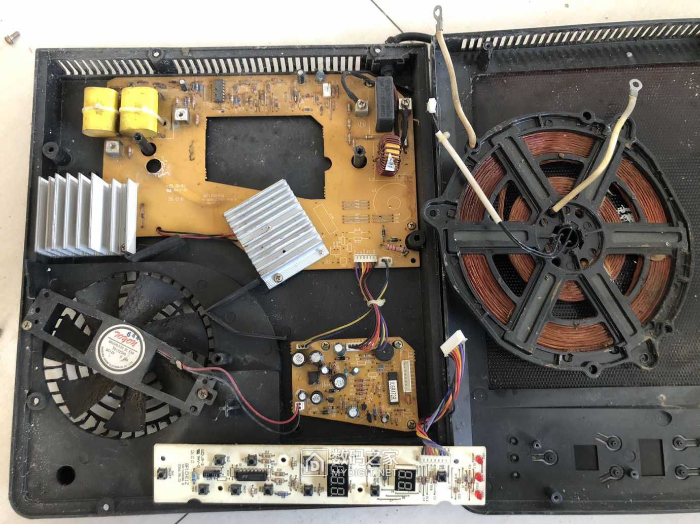

拆开了,接连几图看看做工
按键板全貌
把散热风扇、线盘、主板、电脑小板和电源线都拆除,放一边不碍事的地方。然后用事先准备好的一壶开水放适量洗涤剂把外壳和风扇洗刷刷(风扇我只清洗扇叶)。天气好可以把洗好的外壳拿外面晒干,我这苏北这几天都阴天,只能用吹风机吹干了,过程略过.......

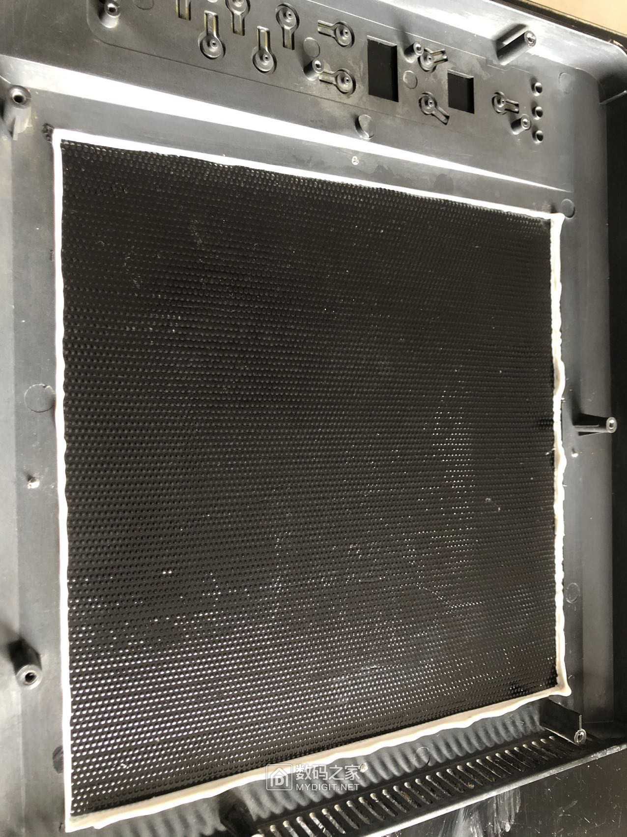

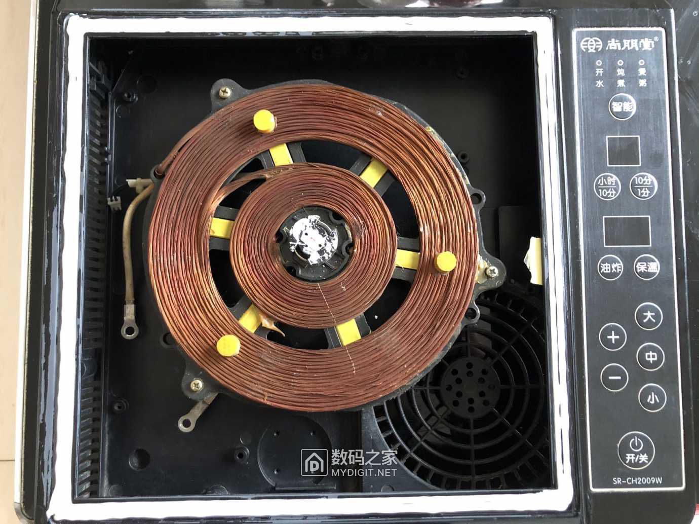

外壳都吹干了,接下来粘加热面板。为了好粘面板,我是先把外壳用螺丝组装好,把线圈也装回去
面板摆好位置,放到不碍事的地方,并接了一锅水压上面,静待24小时........
24小时后........,看看面板的粘接效果,爆浆了
清理多余溢出硅胶后的效果,还不错
把各部件都回装

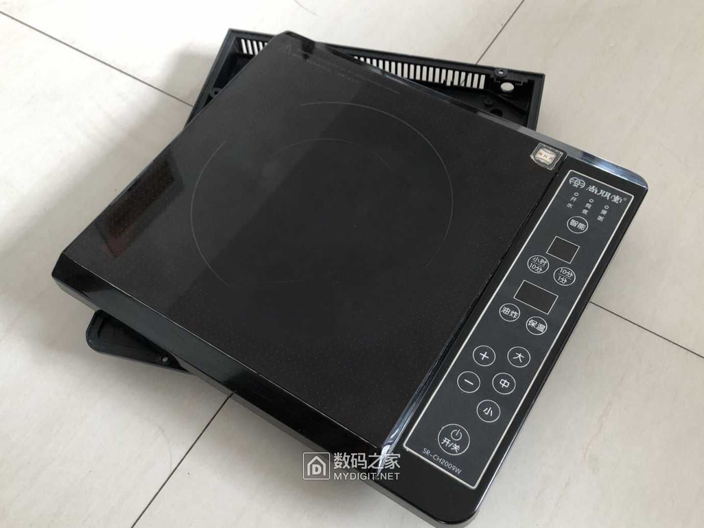

加热测试,各功能正常
又能愉快的打火锅了
