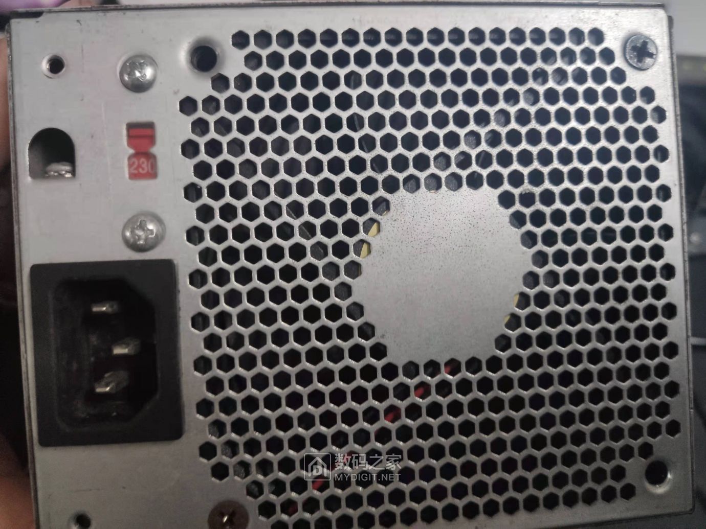

dell品牌机电源l280p-1
带双电压切换
异形电源 品牌机的特点

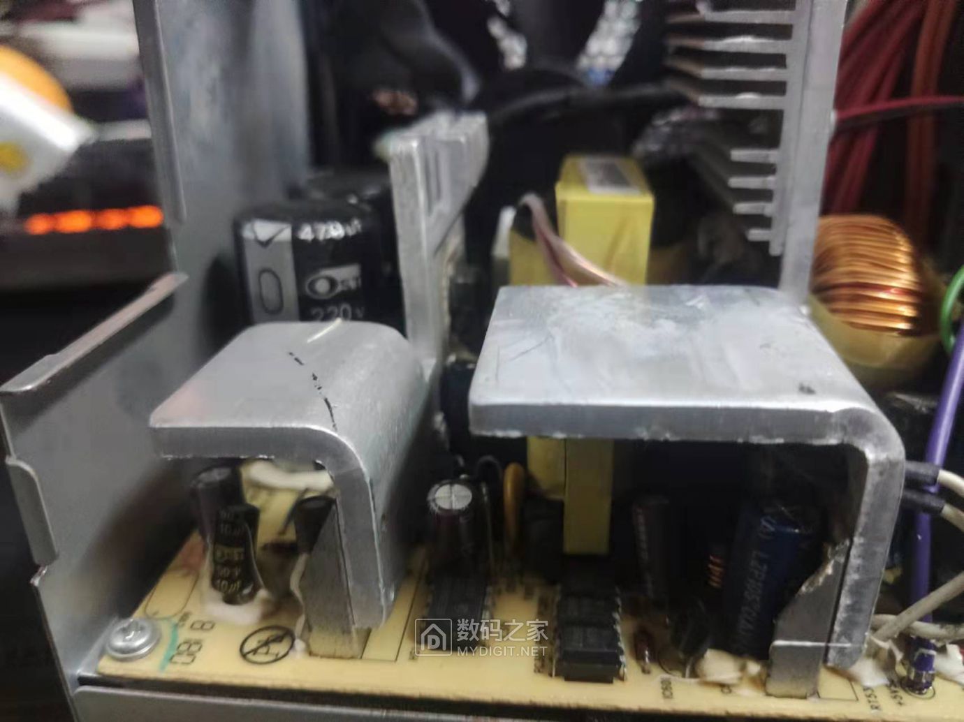

输出线挺全 2sata 24pin 大4d
拆开
pfc真的 双电压4线的
一个大电感
很厚实的散热片

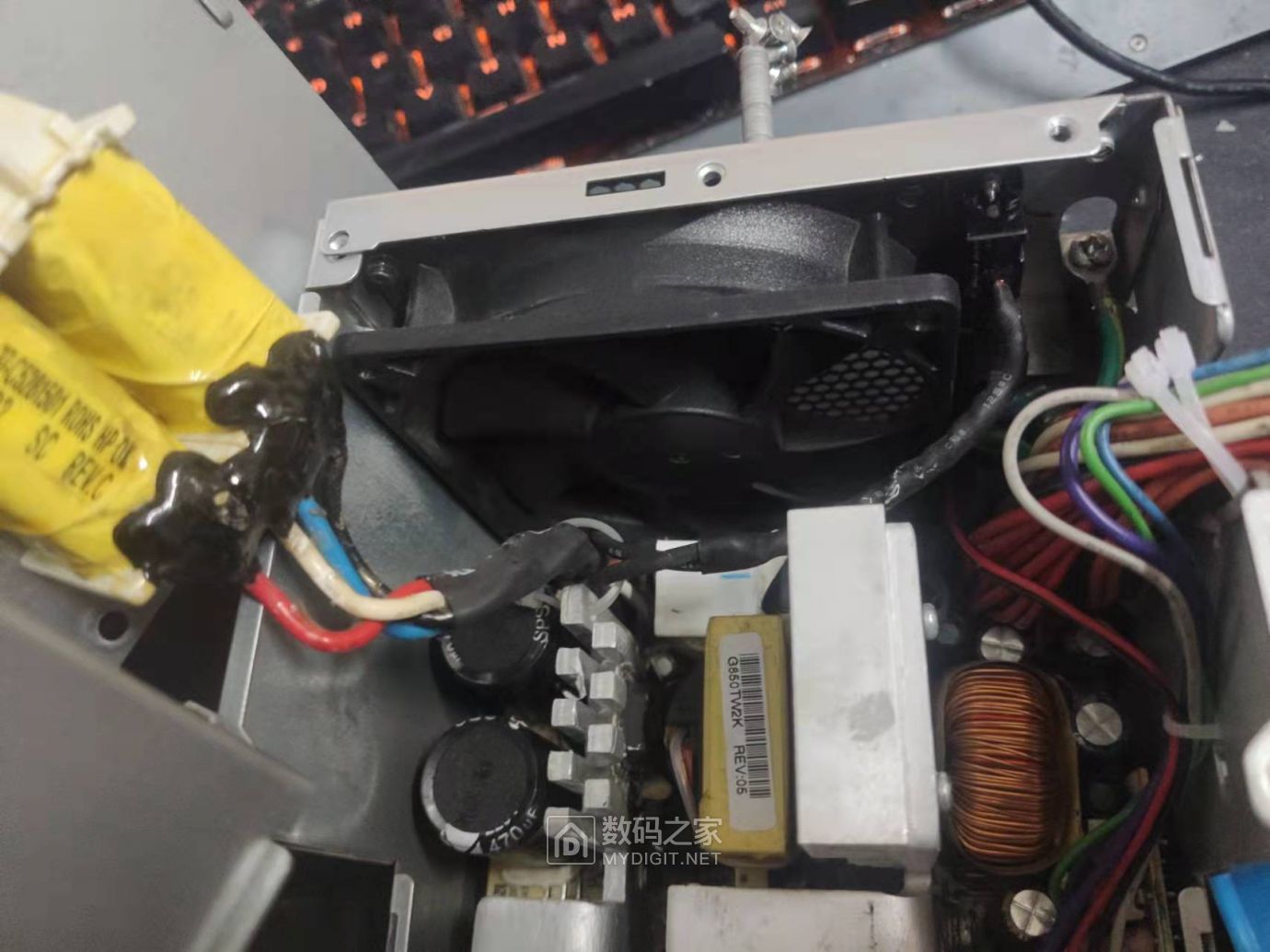

控制是一块单独的板子
小板子上是ps222l还带2个可调电阻下面可以调12v和5v电压
上面那个不知道是调什么的有知道的坛友帮忙指点下

发表于 2022-2-16 20:08:06 | 显示全部楼层
两颗主电容串起来,而且要手动调电压110V或者230V,那么,不是主动PFC,不少出口北美的电源是【无】PFC的。
  有无PFC问题不大,因为中国大陆的电费计费标准,电表只是计算接在电表之后的所有用电器的“有功功率”的电流,所以PFC部件并不能起为用户省电费省¥的作用,只是为国家电网省电。
发表于 2022-2-16 20:02:40 | 显示全部楼层
是OST电解电容吧❓❓爆浆王。
 楼主| 发表于 2022-2-16 19:32:19 | 显示全部楼层
2个可调电阻一个能微调电压 那个不知道干什么了
发表于 2022-2-16 18:39:10 | 显示全部楼层
嗯,因为是定制的方案,所以搞可调比较难搞,只能当12v和5v输出用。
