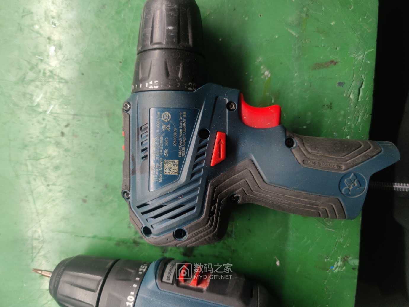

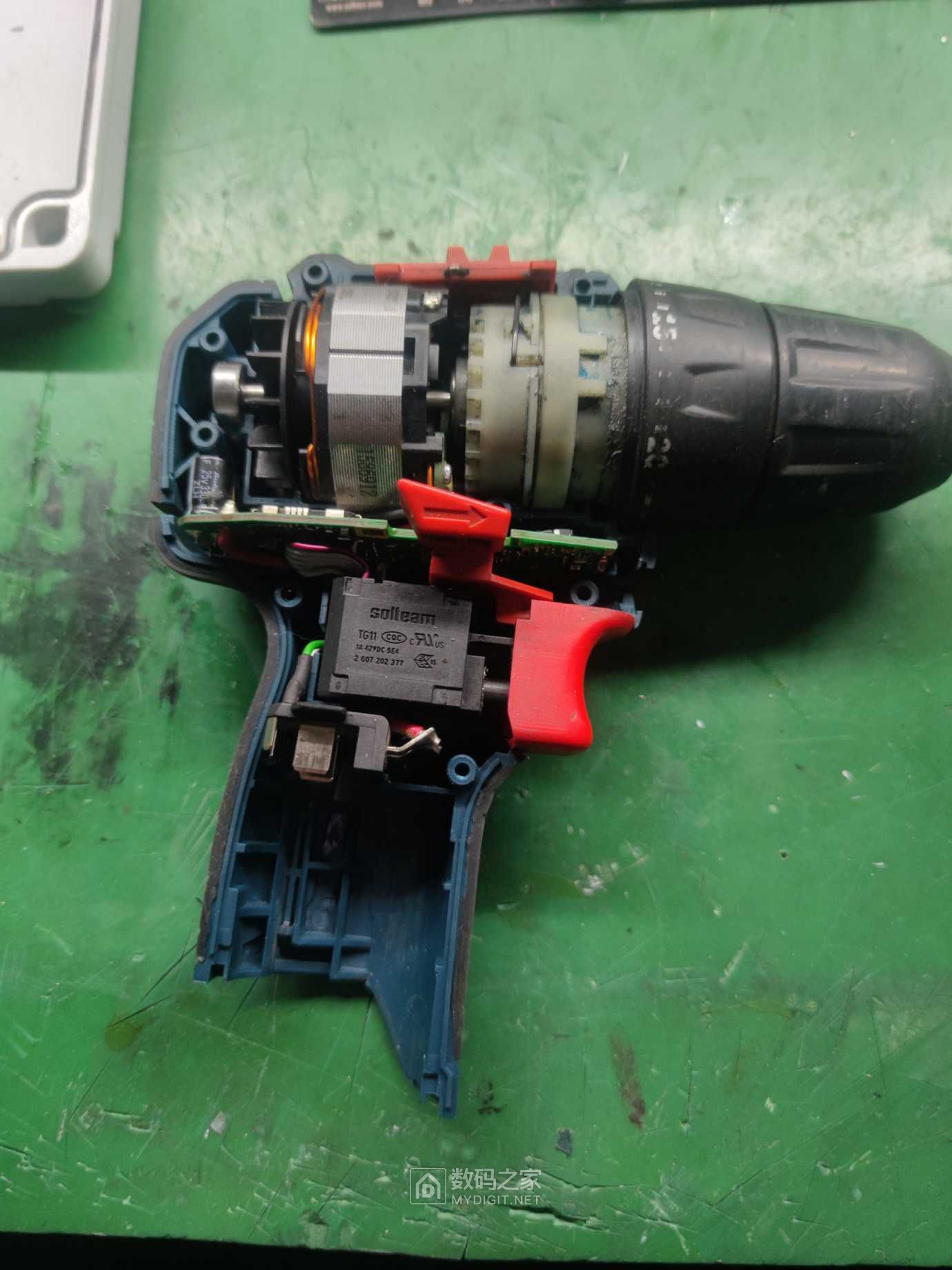

这牌子电动感觉除了电芯不坏,其他都容易坏。以前用有刷的碳刷损坏快,还有开关容易坏。现在换无刷了电机容易卡死。转子个定子摩擦在一起转不起来,壳子也没破损,固定也没问题。就是弄不好

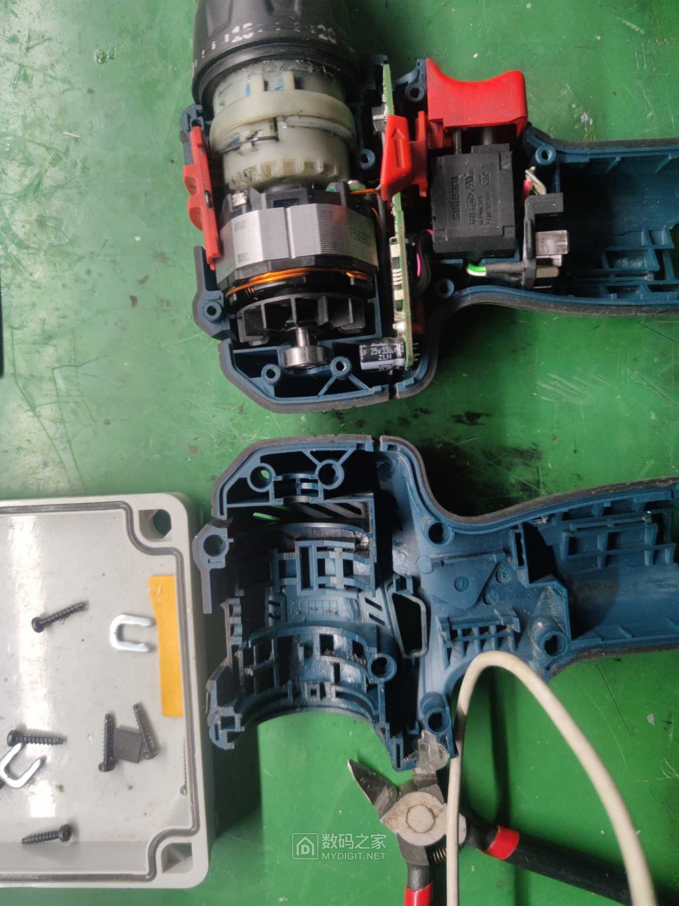

发表于 2022-3-24 18:46:33 | 显示全部楼层
老铁,这是轴承不行了,建议全部更换
发表于 2022-3-24 12:04:11 来自手机浏览器 | 显示全部楼层
这种非一体的无刷电机有缺陷,容易扫膛磨损,破坏动平衡,还容易把主控烧了!

发表于 2022-3-23 15:07:10 | 显示全部楼层
应该是轴承不行了

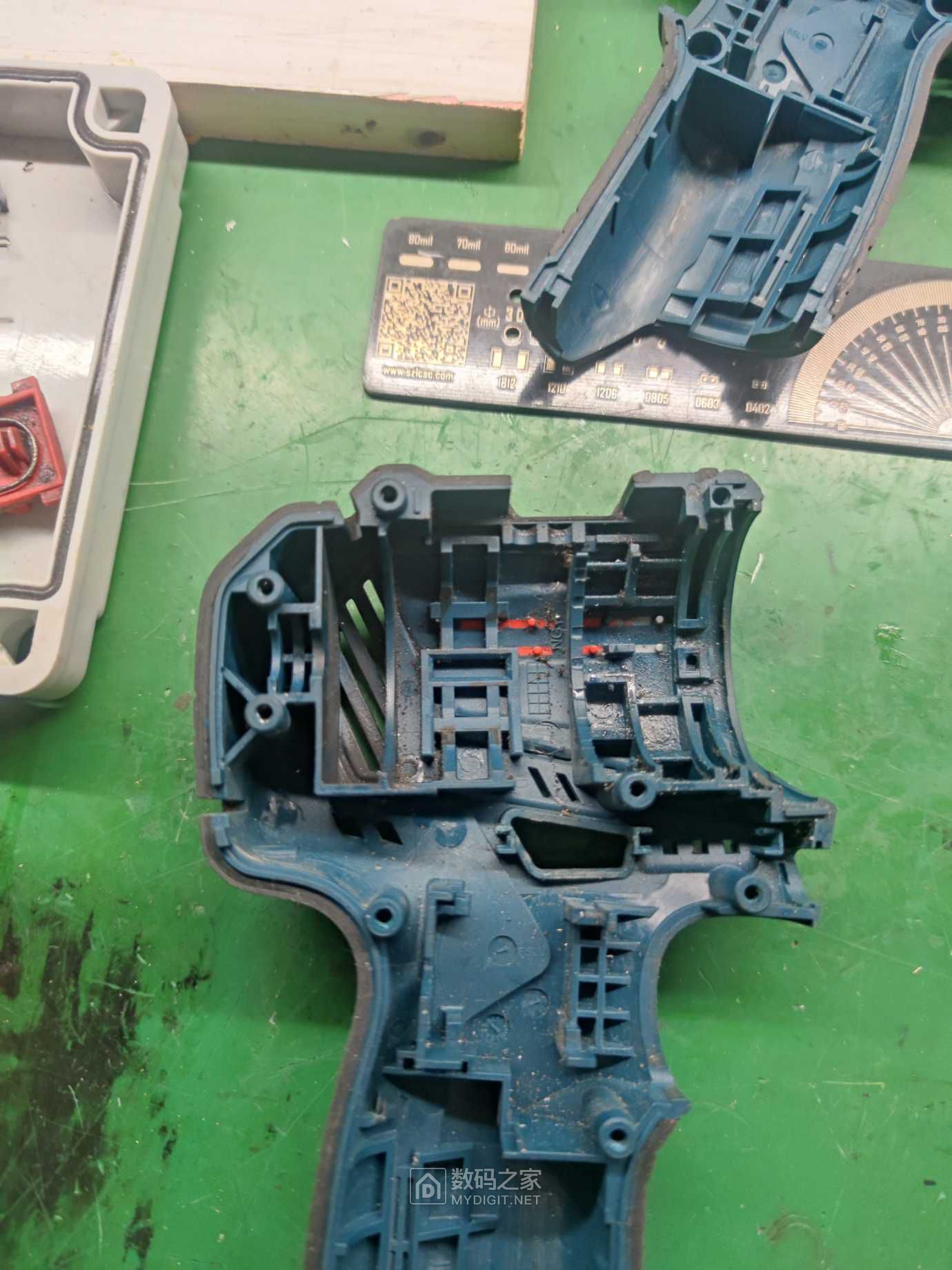

发表于 2022-3-23 14:38:50 | 显示全部楼层
博世的?这品质也行,结构强度不够,轴承固定变形了。
发表于 2022-3-23 14:31:04 | 显示全部楼层
这个容易修,给转子外边用记号笔涂上颜色,然后装配好开机转,再拆开观察定子里边磨上的颜色,然后就可以有的放矢地给轴承或定子相关的支撑部位贴些胶布来解决了。
 楼主| 发表于 2022-3-23 13:59:18 来自手机浏览器 | 显示全部楼层
修的气急,摔了下,然后给他摔好了,还有一点摩擦但是能用了…
