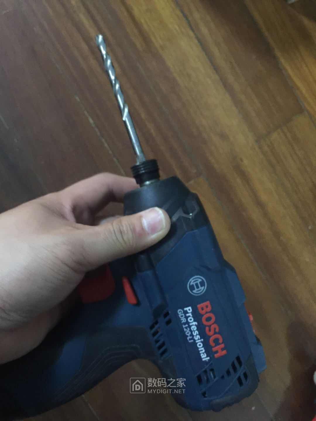

冲击批上用的钻头,不懂的人就知道蛮用 手电钻打孔不行么 非得偷懒 一个不小心卡死了
还取不出来送来了。
取不出来办法只能一个个的试
1:台虎钳夹住钻头用杠杆原理敲适合卡的不深的

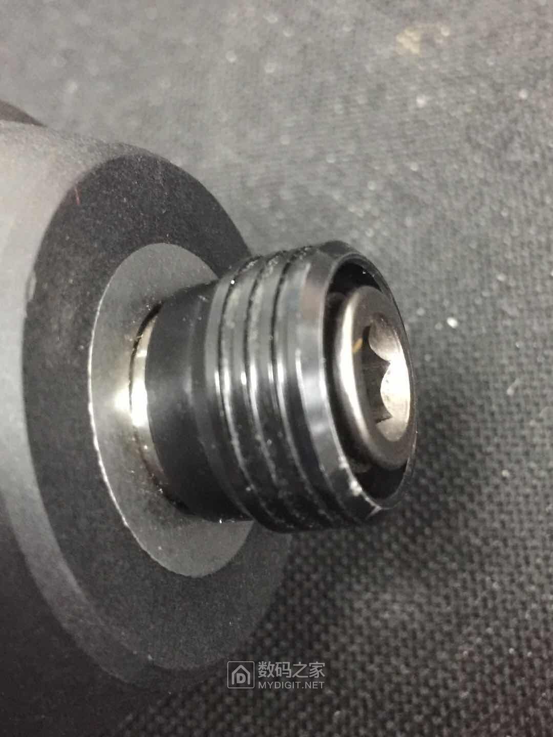

2:全部拆掉取出卡座用热风枪加热 需要加点机油润滑 再敲热胀冷缩原理{这是一个维修师傅教的}
先把外面的卡箍去掉看
卡的很深
找了个台虎钳 居然敲两下就出来了 还好比较省立

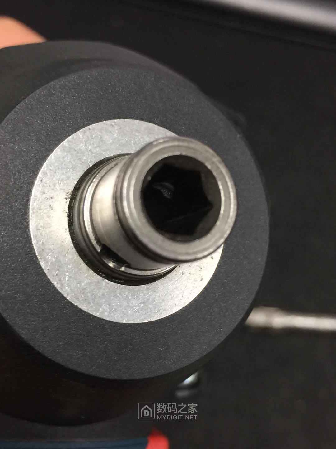

我们来看看这个钻头 可以看到黑色咬合部分这个是钻头没有装到底部
这个部位和套筒在钻孔时候启动了打击块 冲击死死的夹紧了
材质软也是硬伤
6.35柄和钻头是合体的并非一体化制造
钻头取出来之后就把卡箍装回去 先装珠子
再上卡箍
最后上弹簧垫片 卡簧

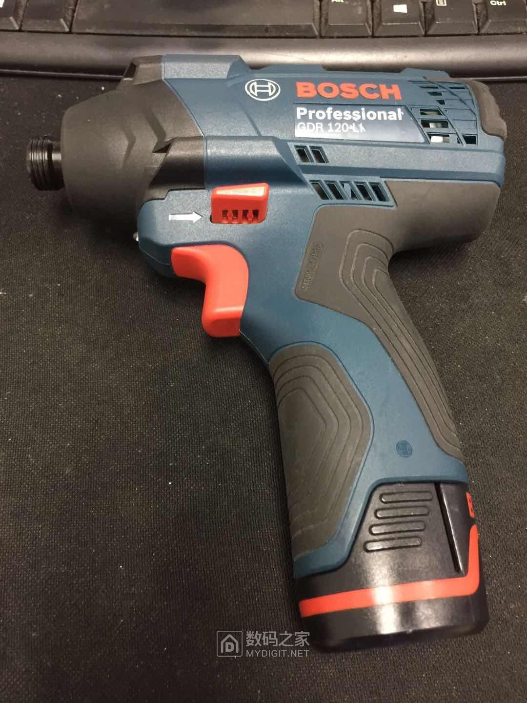

完美修复可以去要求请喝可乐了
完毕拍照留念电池是我的 得拿下来 哇咔咔
