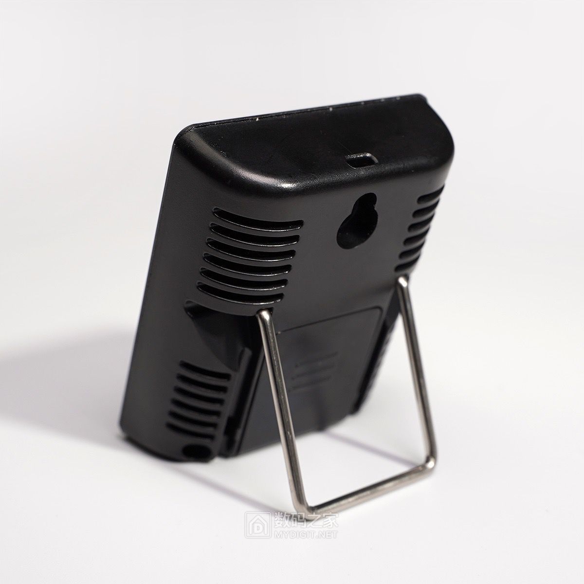

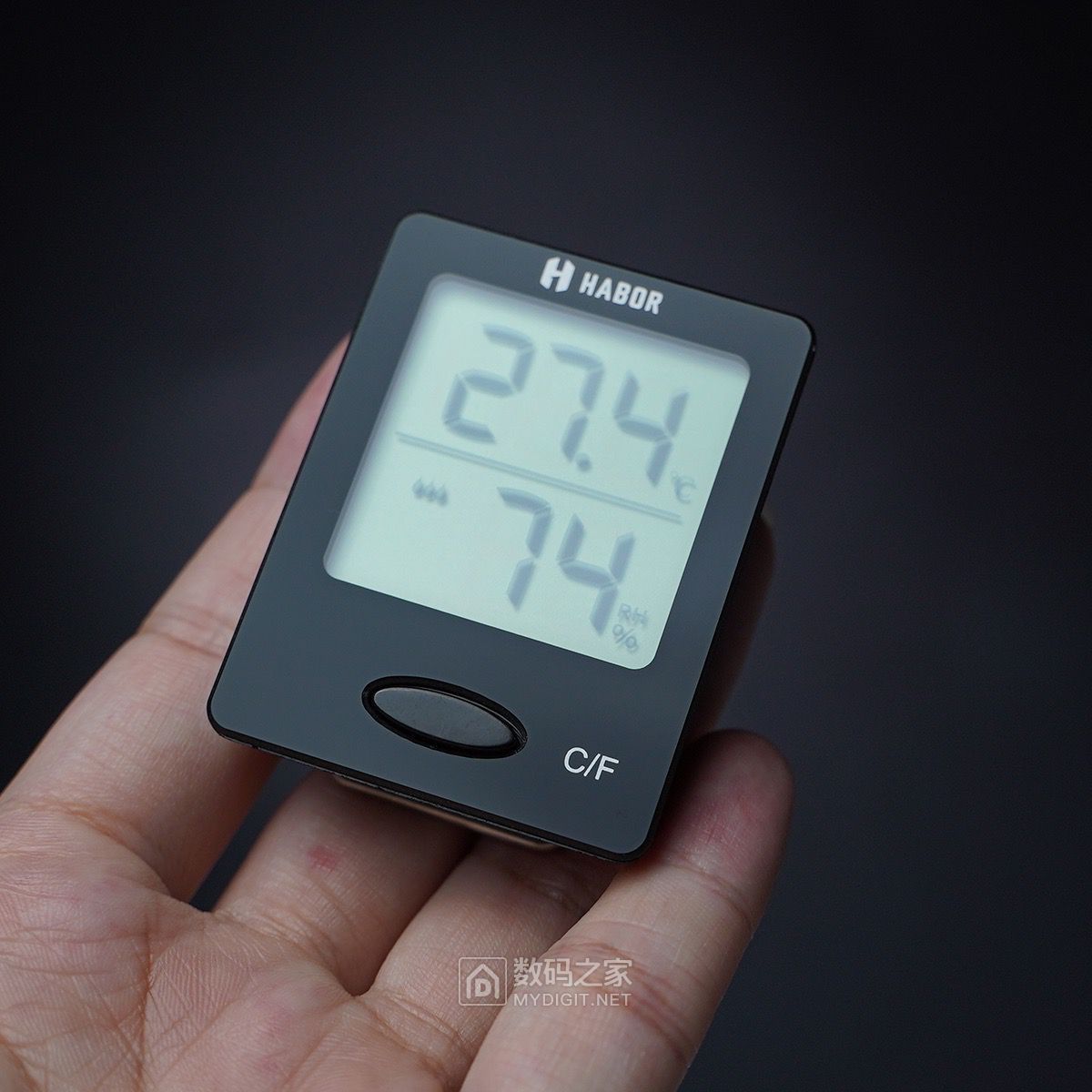

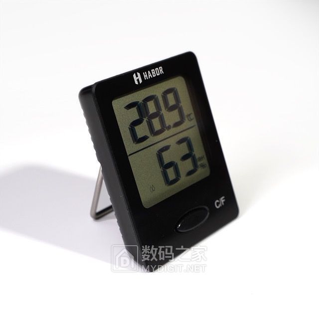

一个杂牌室内温湿度计,LOGO写的HABOR。可磁吸带支架螺丝孔及挂绳孔
电池用的CR2032,标称温度量程0℃50℃32℉122℉),10℃40℃内误差为±1℃
湿度量程20%95%40%80%内误差为±7%

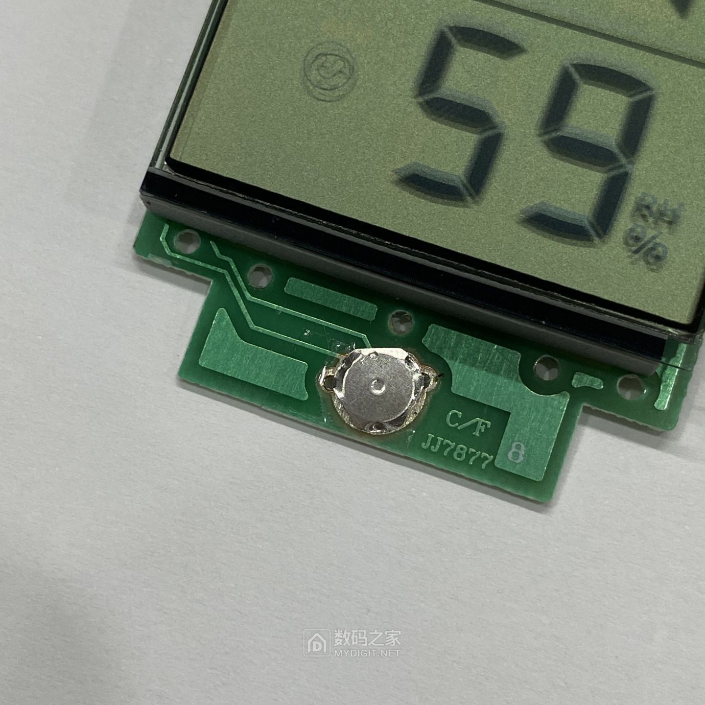

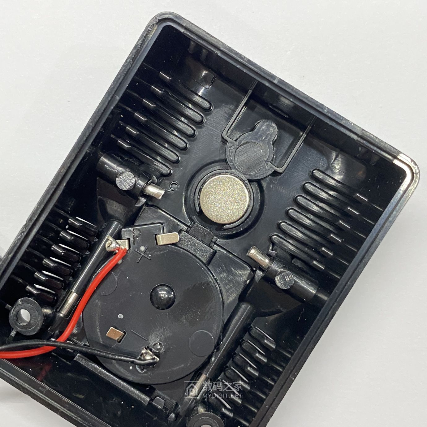

屏幕下方为摄氏/华氏转换按钮
后盖内置钕磁铁可吸附在冰箱等金属物体表面使用

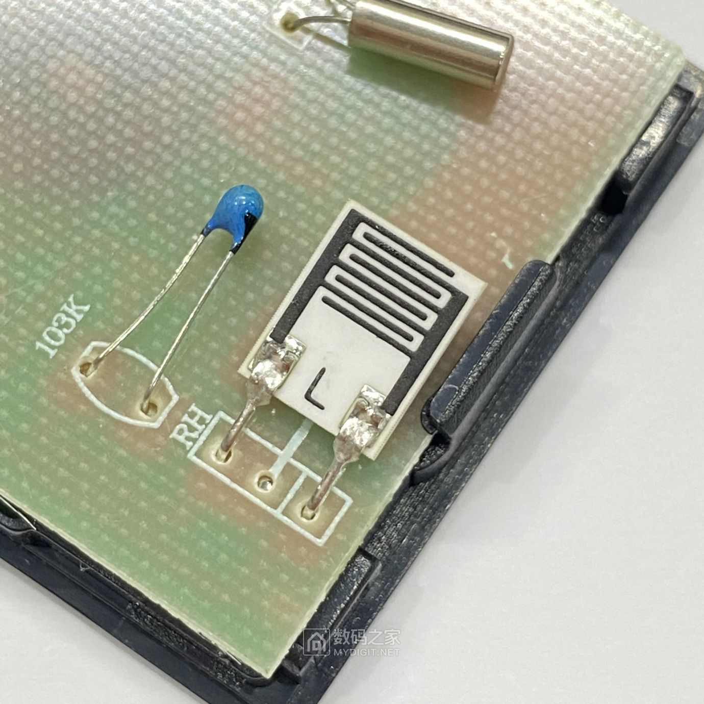

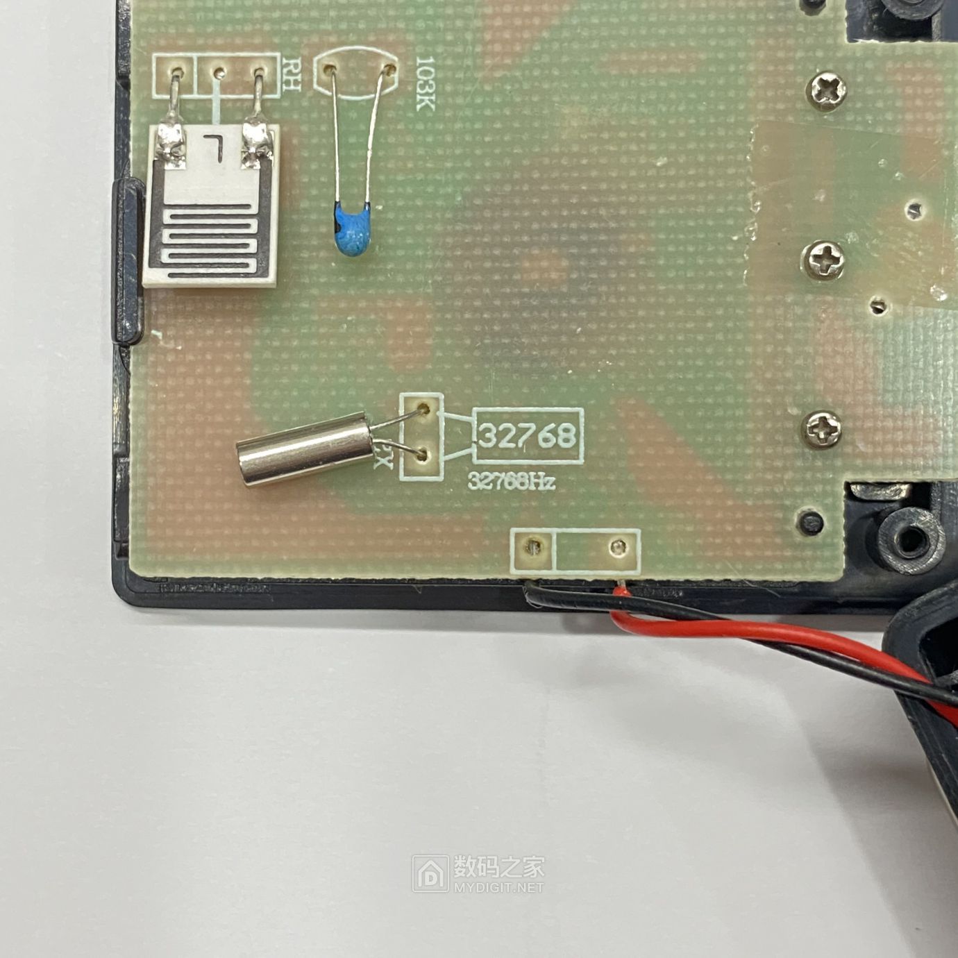

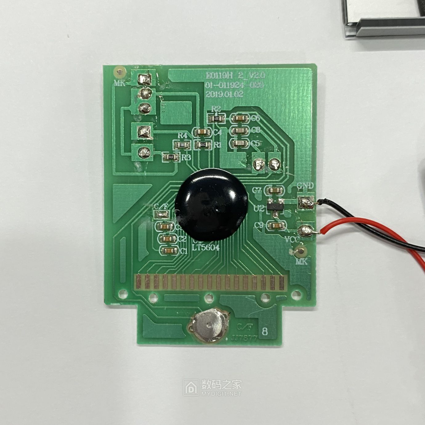

32768Hz的圆柱晶振
温湿度传感器
制式转换按键的锅仔片

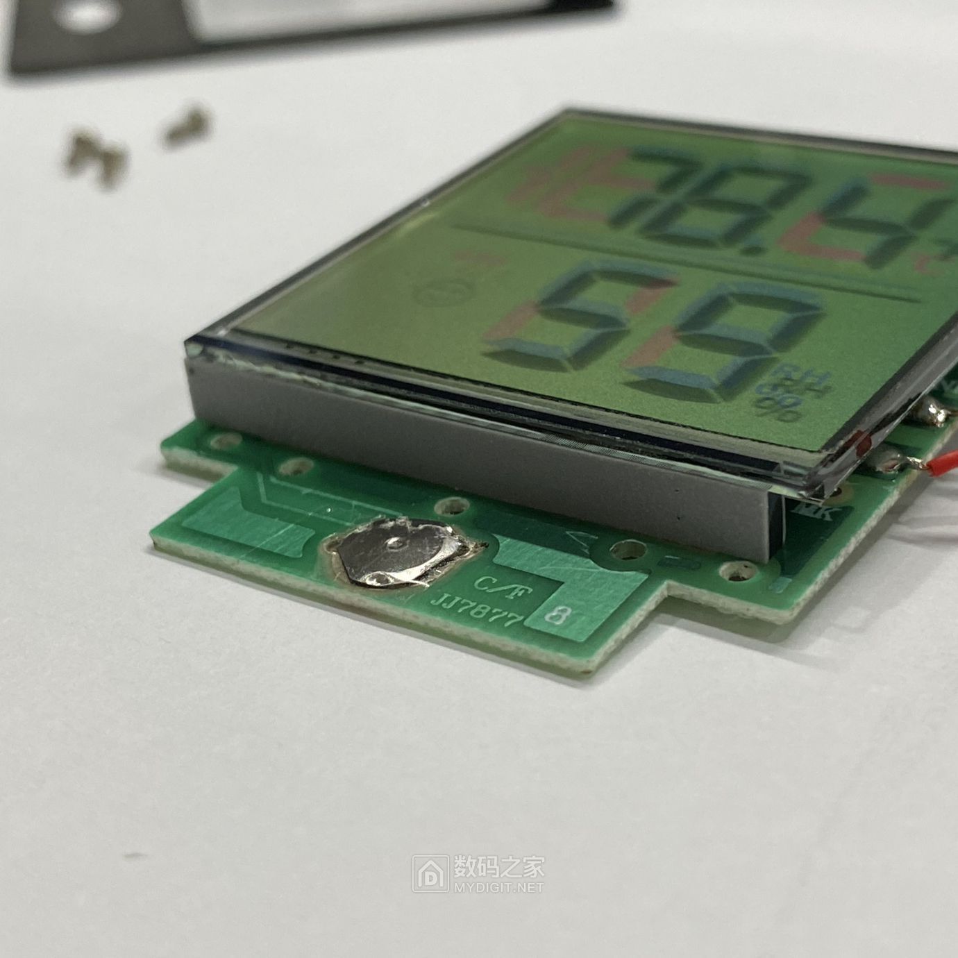

屏幕使用导电橡胶连接,个人感觉比斑马纸连接耐久点
牛屎主控
个人感觉测出来数据并不是特别精准,纯属是能看个大概。不知道为啥老外喜欢这些东西
