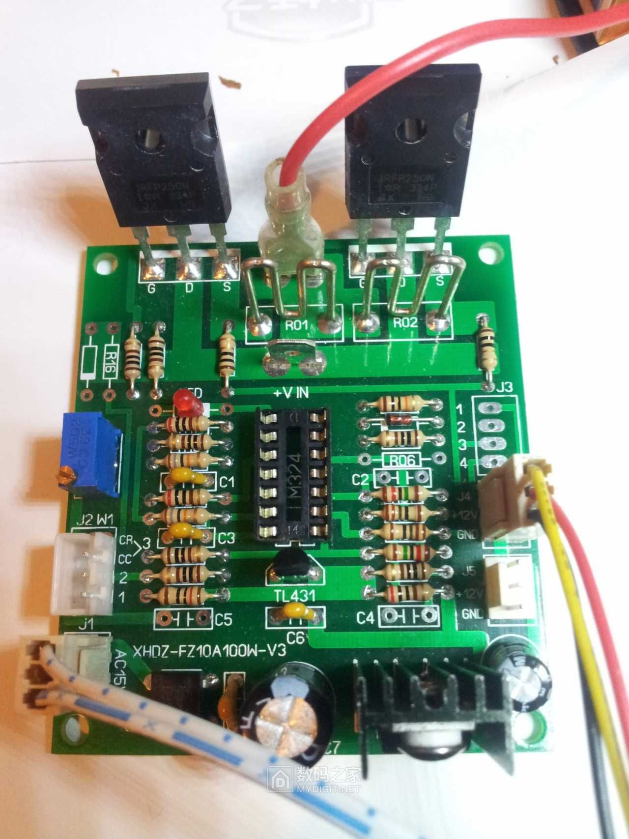

为了治愈强迫症+拖延症,周末特地抽时间把烂尾的50w双管电子负载重制。
表头套件和烂尾的电子负载套件
第一次焊贴片元件,歪歪扭扭,有些自己找来的元件封装也对不上,惨不忍睹
喷锡散热处也被污染了好多,强迫症犯了
烙铁拆除正面的插件,然后上发热板拆除背面所有的元件,纸巾擦掉喷锡处的污染
焊盘的锡特地留着,松香得洗洗
超声波+酒精,洗完的效果,强迫症还能接受
正面插件的过孔也清理干净了
打印装配图,开工,可惜元件袋被酒精泡了,字迹都看不清了
挨个测量,并把元件放到纸上对应的位置
焊接效果还可以
上电调试,升压12v正常,运放基准和输出正常,无误可以上MOS管了。
引脚有些长,需要弯折后剪断
螺丝拧上,发现忘记涂导热硅脂了,其实可以用焊锡直接焊上,可惜万一烧管更换就不方便了
拆下来涂银浆硅脂,顺便测试新管子是否正常
涂好的效果图,有点多了,凑合着吧
焊接尽量不要突出太多,哈哈
电源开关和调节旋钮没有问老板买原配的,从炮灰万用表上拆了自锁开关和精密可调
一切准备就绪,上电,静态功耗4-5MA,
按下开关,运放开始工作,34MA
没有装表头,先把表头的电流传感器短路
电流调节正常,基本OK,此时管子很热
装上表头,焊线
始终是有闪,拍不全字,放弃
发现MOS还是很热的,不能裸奔,上风扇,可惜有点小,装不上
找到一个电脑的风扇,又有点大
意外发现可以装到中间两个铜柱上,但是离底板太近了,拆掉一节铜螺母柱
这样效果不错
电流就上去了,多100MA哈哈,充电宝可以供电
上电就开始转,很不错,以后又有一件趁手的工具了,感谢老板开发和福利哈

1400771059 发表于 2019-4-28 08:56
不错,板子洗干净重新焊接漂亮多了。用大风扇散热是正确的,唯一不足的是负载开关,大了些
你那个测 ...
负载开关用的万用表拆的自锁,是大了些,刚翻出来一个小巧的拨码开关,打算抽空换上。哈哈,晶体管测试仪网上买的,三十几块钱吧
发表于 2019-4-28 08:56:27 | 显示全部楼层
不错,板子洗干净重新焊接漂亮多了。用大风扇散热是正确的,唯一不足的是负载开关,大了些:lol:
你那个测试MOS管的设备挺新颖的,第一看到,自己做的吗?感觉挺有才的。:titter:

 楼主| 发表于 2019-4-28 06:12:31 来自手机浏览器 | 显示全部楼层
zhkrid 发表于 2019-4-27 23:25
没有散热器也能上50w?5w就能达到50度了吧
哈哈,一开始我也怀疑,实际上利用大面积铺铜加过孔当散热器,风扇冷却,看老板和其它坛友们实测可以稳定在50w的哈
发表于 2019-4-27 23:25:14 | 显示全部楼层
