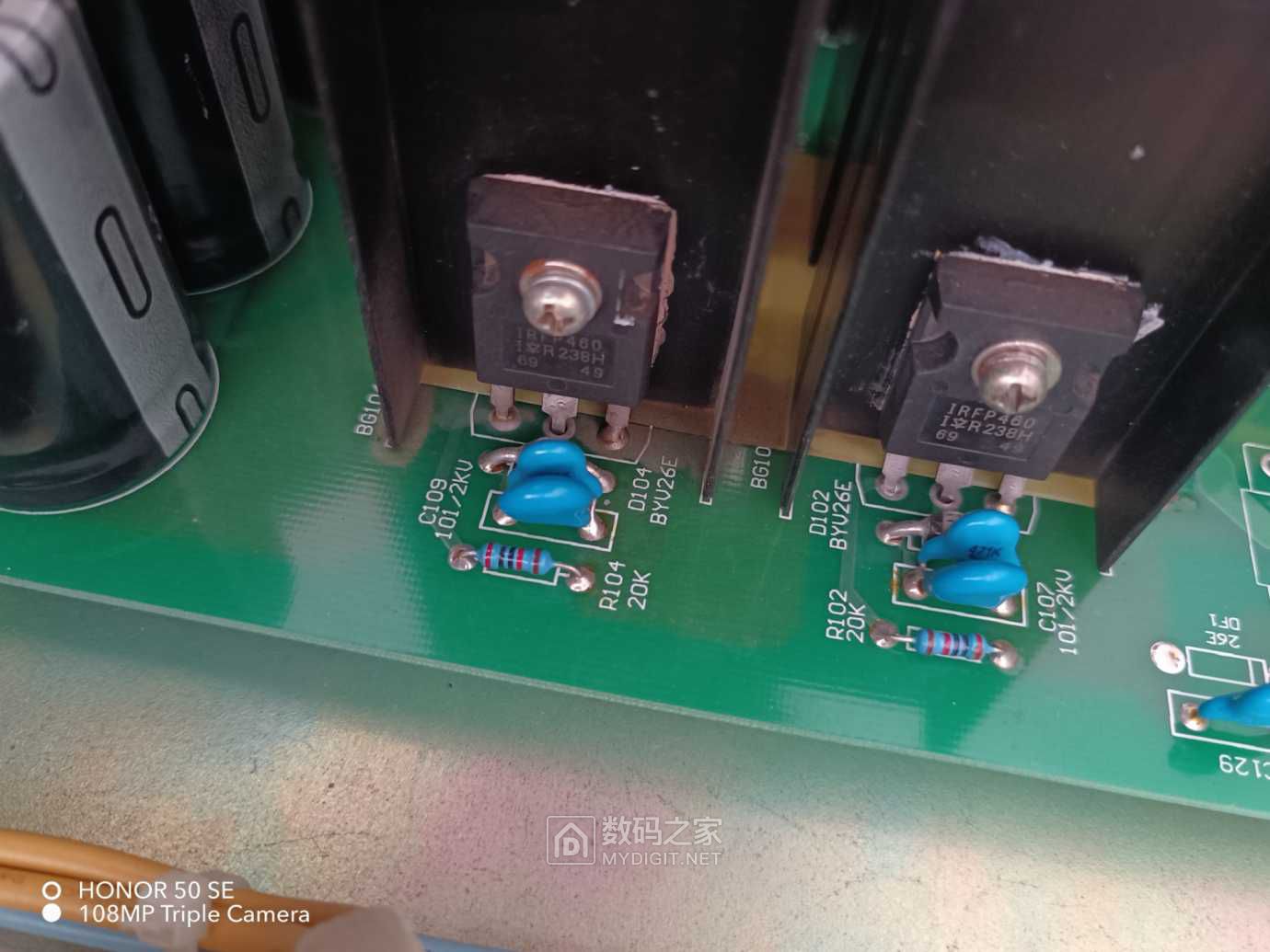

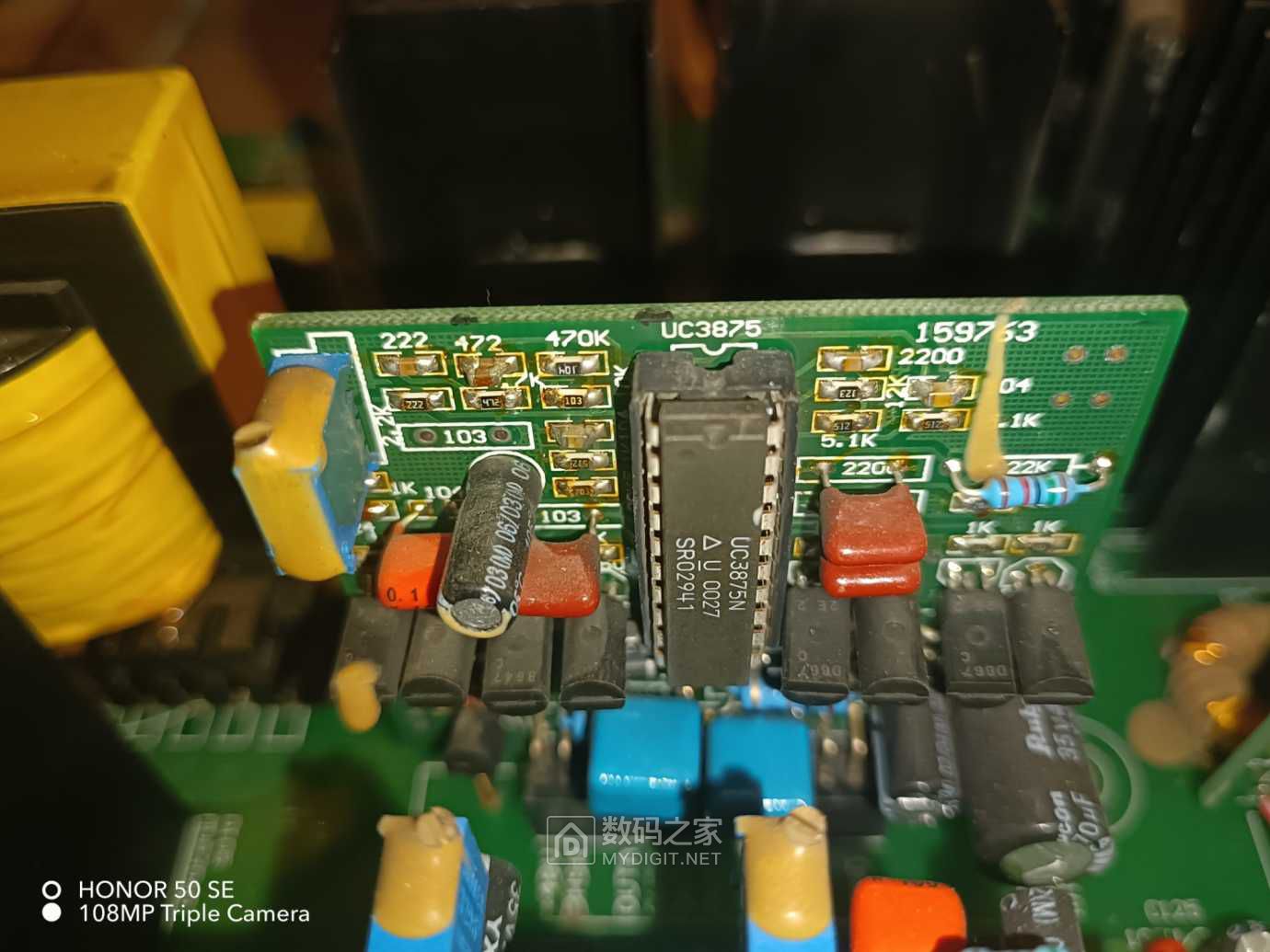

拆了一个通信电源,48v主控是3875的想改一个可调电压的电源大家给看看能成不能

找集成电路的应用原理图,在反馈电路上找下可调电位器试试。

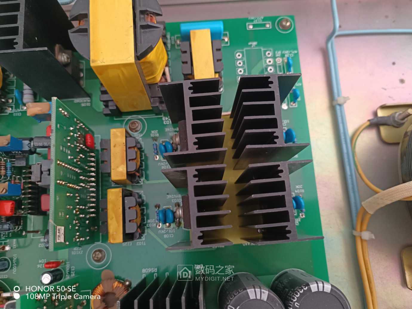

走线工整,做工、用料都不错,要改的话有点难度

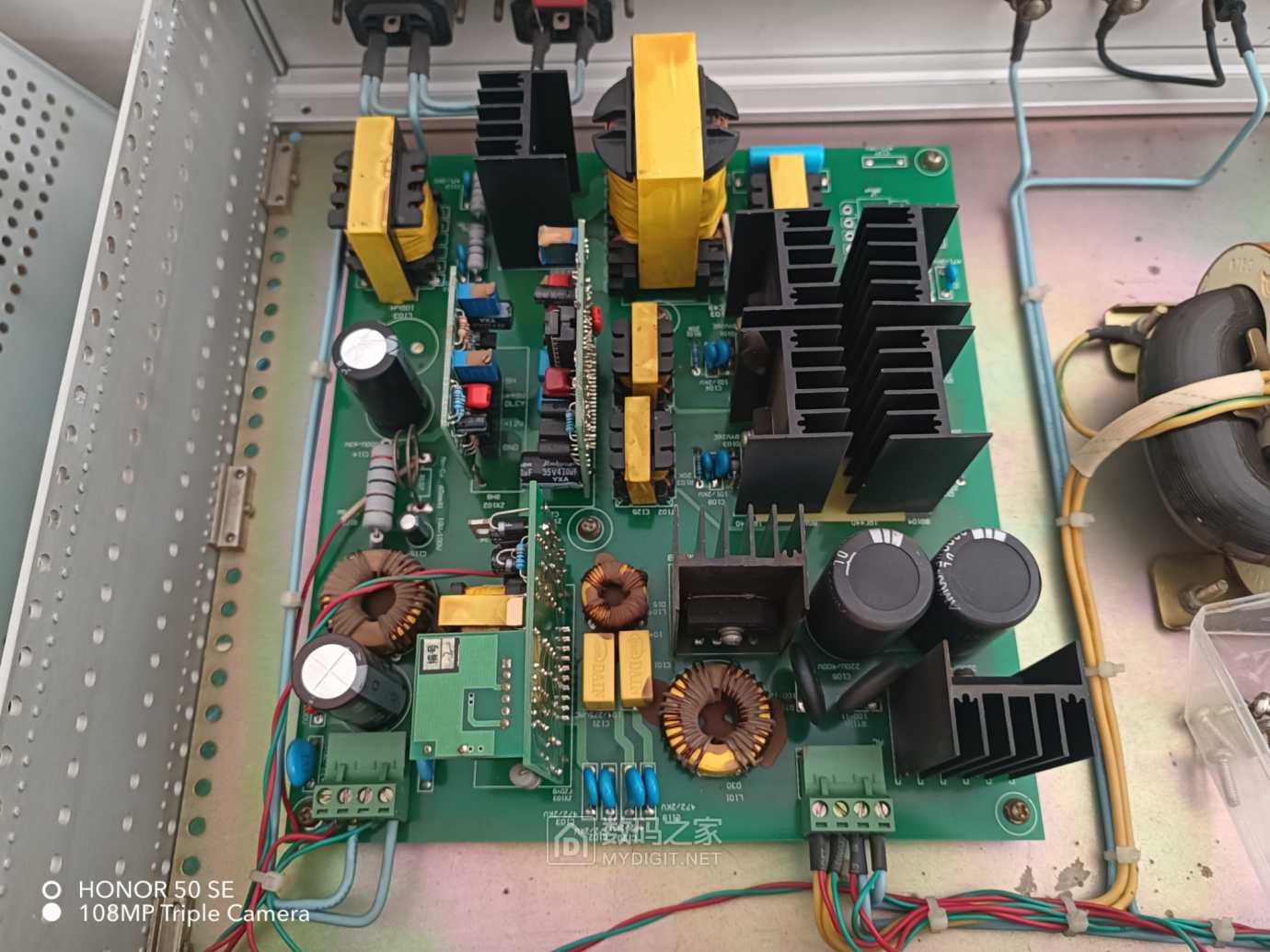

变压器的,电压不能改的太高,自己不会改,请人改或者花钱买方案要花钱,买配件也要花钱,如果到我手里的话,保留整流滤波,这么大的机箱,直接上数控可调板。

不是所有的电源都能改可调,要看稳压反馈电路。
发表于 2022-4-18 07:15:56 来自手机浏览器 | 显示全部楼层
有这个集成电路的原理图 ,就可以改了

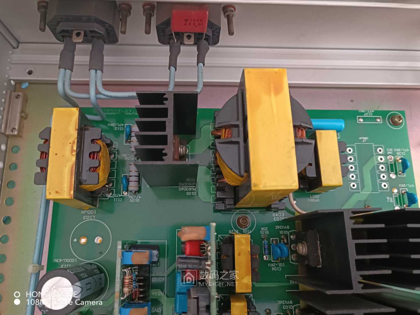

这个是标准的电源结构,好改。
