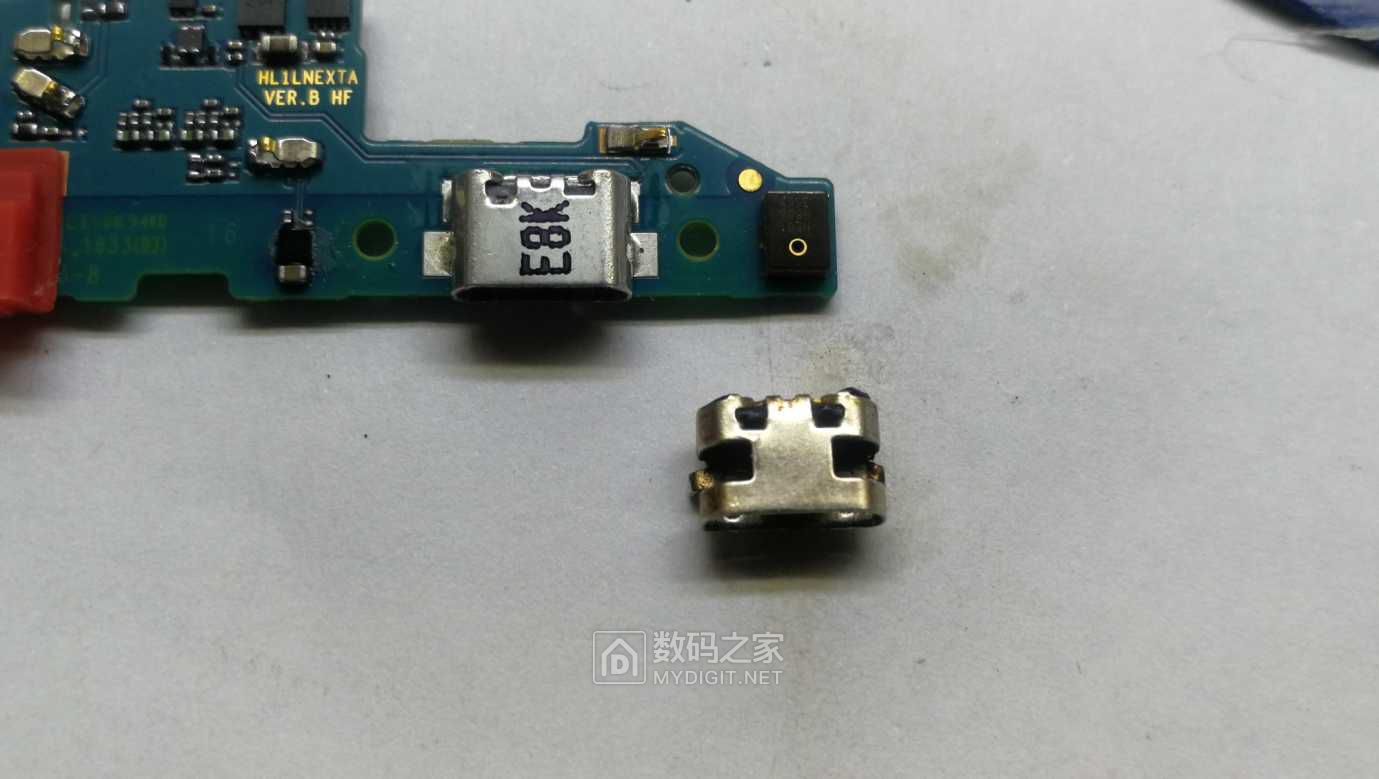

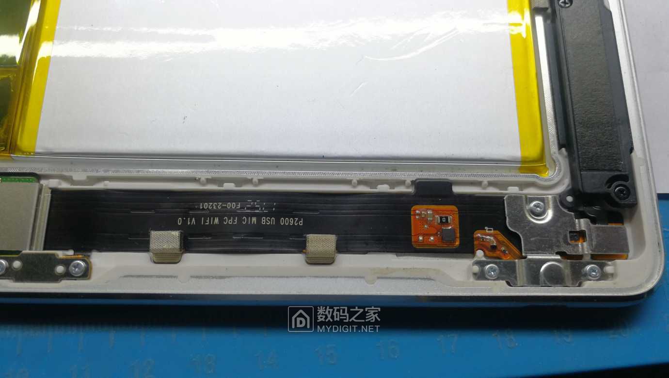

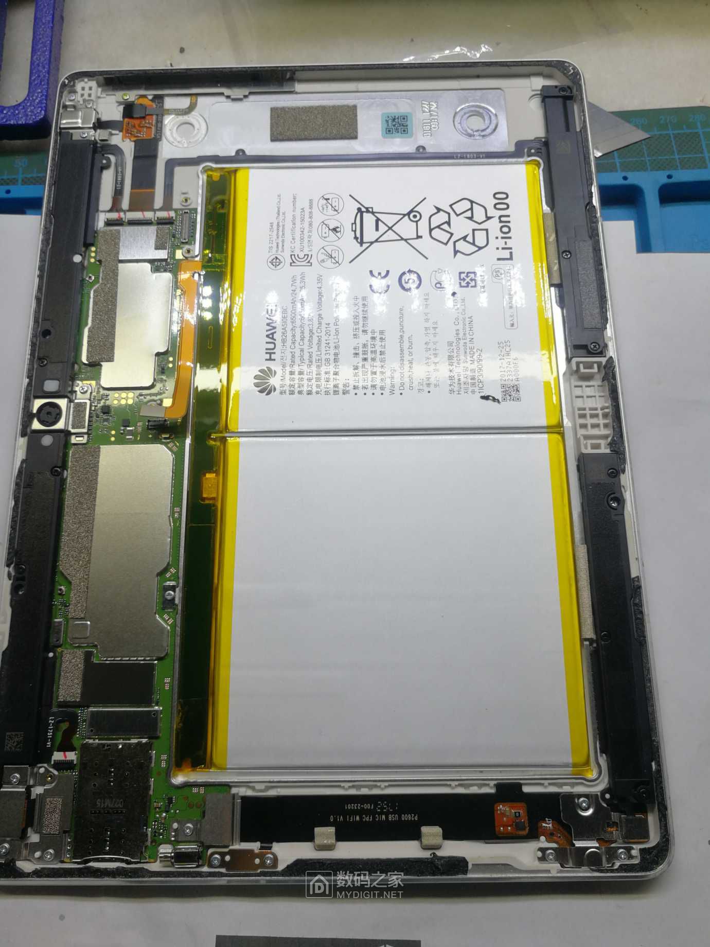

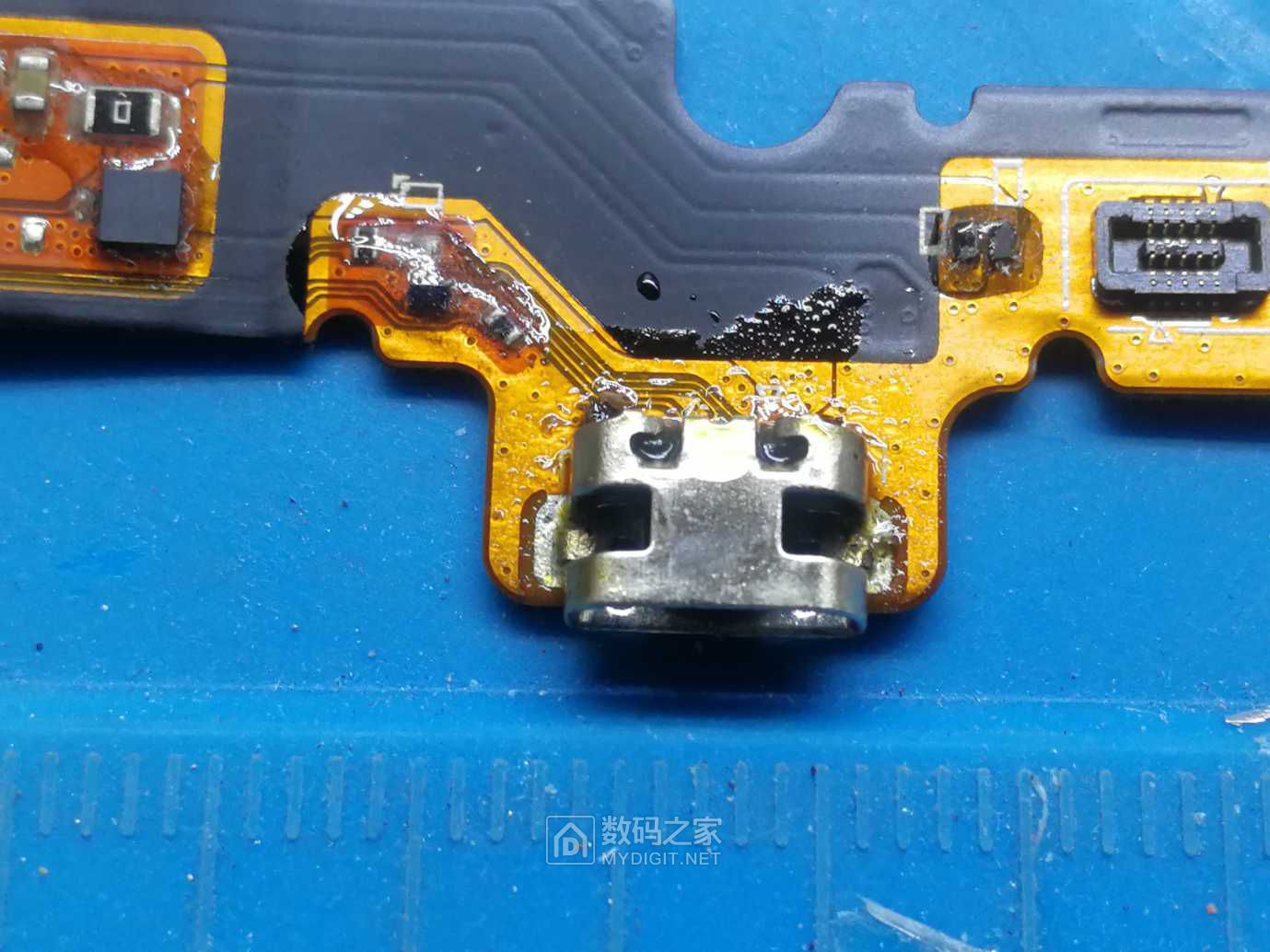

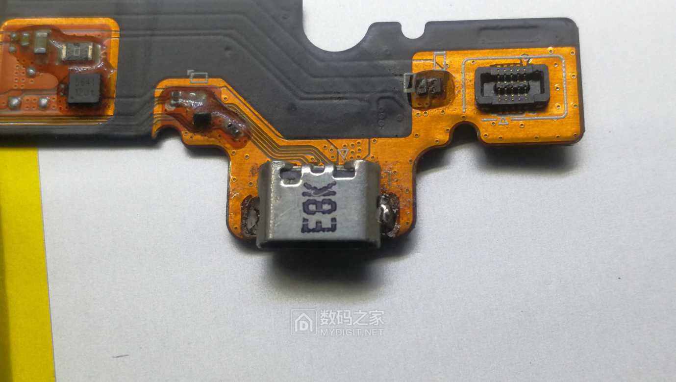

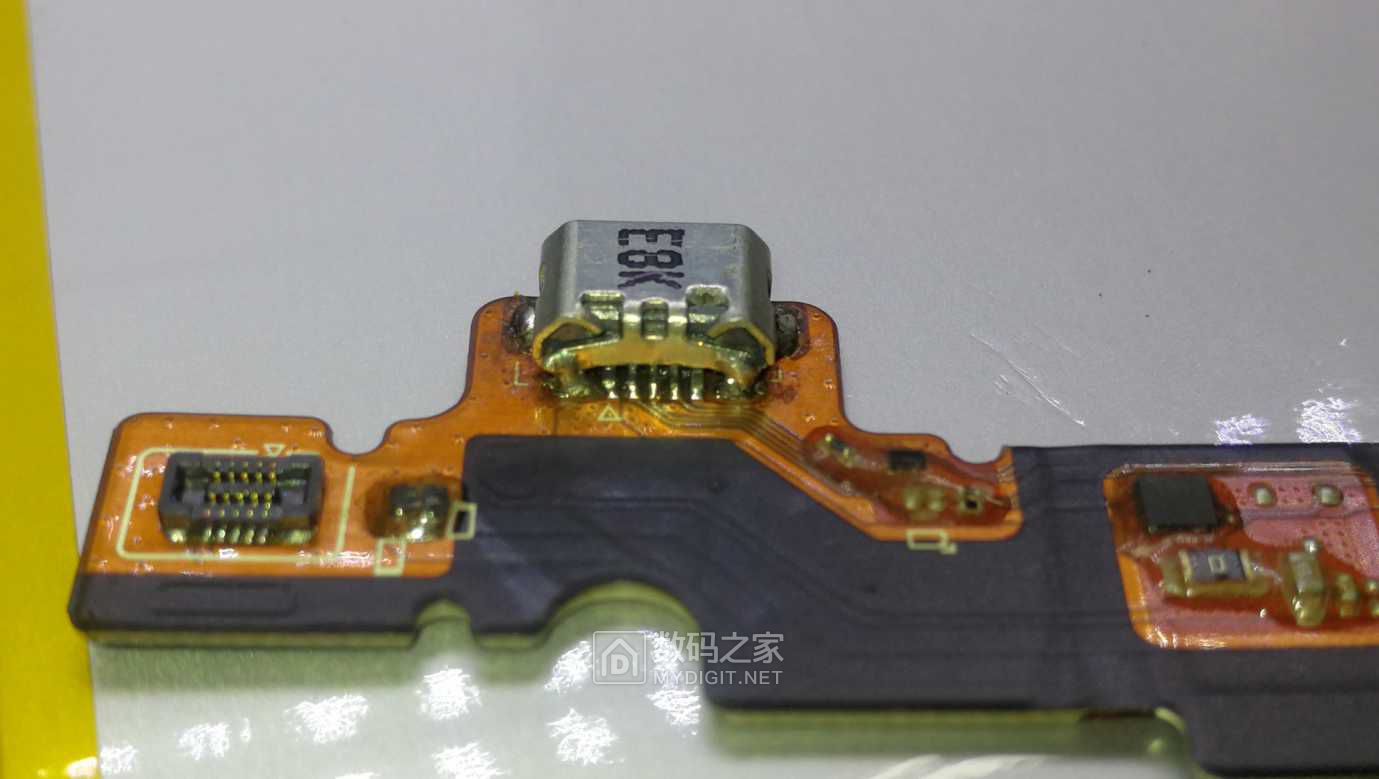

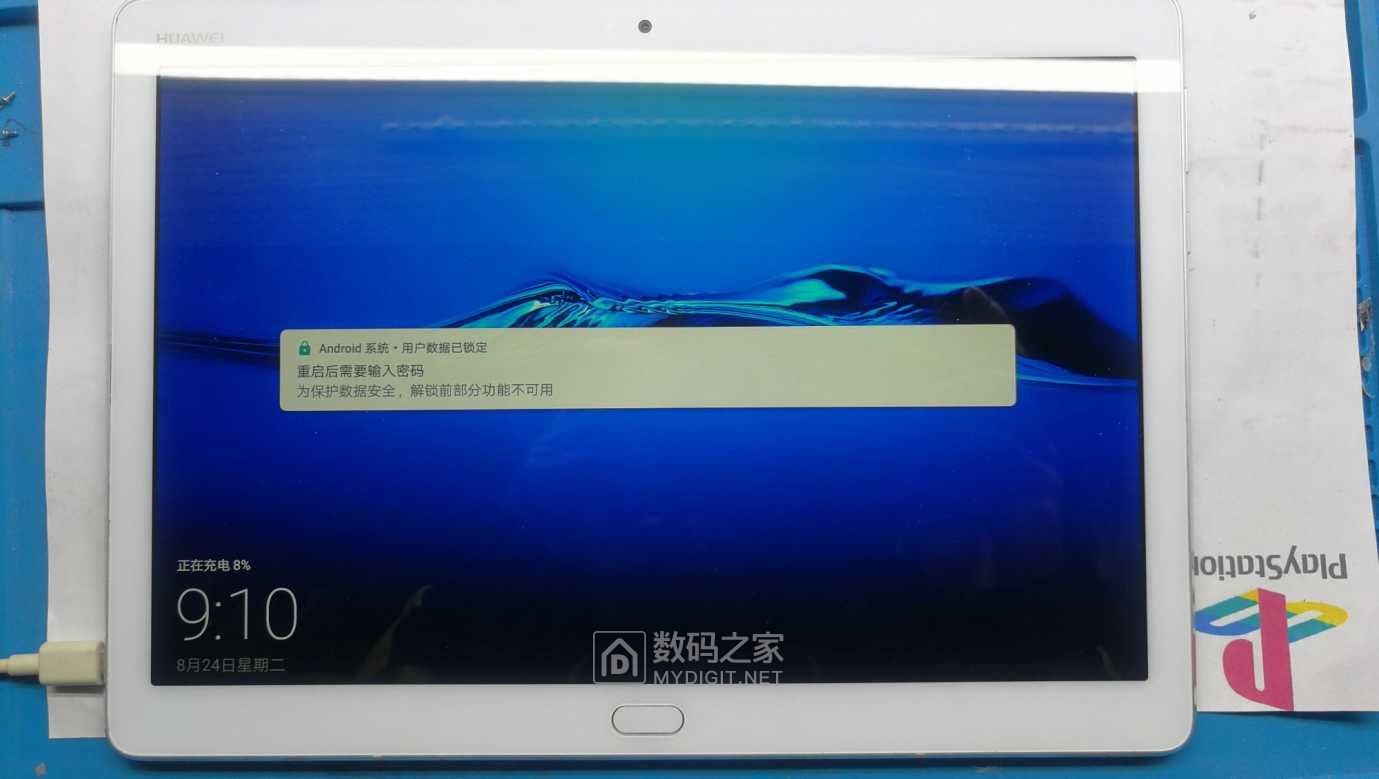

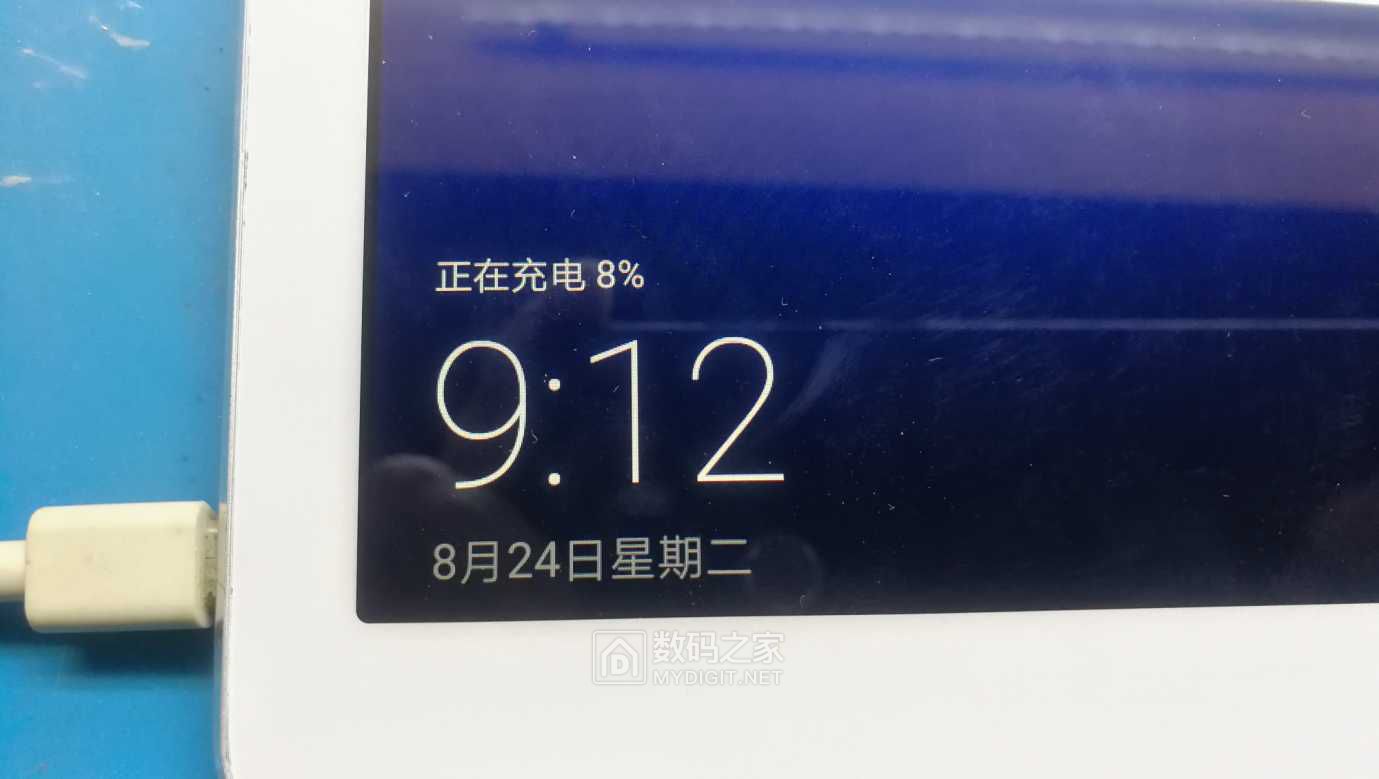

同事的平板,说充不上电,插头推到某个位置才能充电,判断就是尾插接触不良,看里面的接触片已经松动了,拿回家拆开,热风枪吹下,找到坏的mate8,尾插是好的,个头一样,就是后脚固定脚宽了一丢丢,磨掉一点来个移花接木,完美安装,插线通电显示正在充电,至此故障排除!

发表于 2022-4-25 22:40:39 | 显示全部楼层
倒装的MicroUSB,手机常用
 楼主| 发表于 2022-4-25 07:33:24 来自手机浏览器 | 显示全部楼层
11651189 发表于 2022-4-24 19:05
平板拆开是个技术活。
吹风机加热后,用刀片撬,然后用塑料片划开,这种方法非常好用

发表于 2022-4-24 19:52:32 来自手机浏览器 | 显示全部楼层
竟然是软排线,哈哈

发表于 2022-4-24 19:05:41 来自手机浏览器 | 显示全部楼层
平板拆开是个技术活。

micro usb口,不是C
发表于 2022-4-24 18:24:50 | 显示全部楼层
是不是换了个C口的
