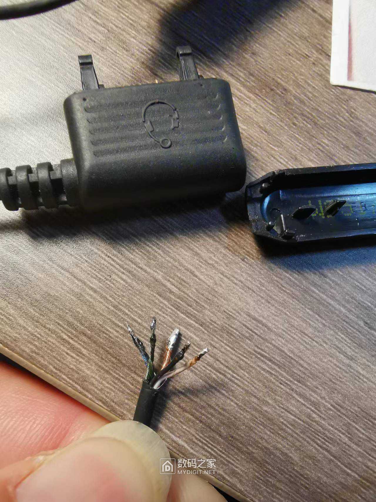

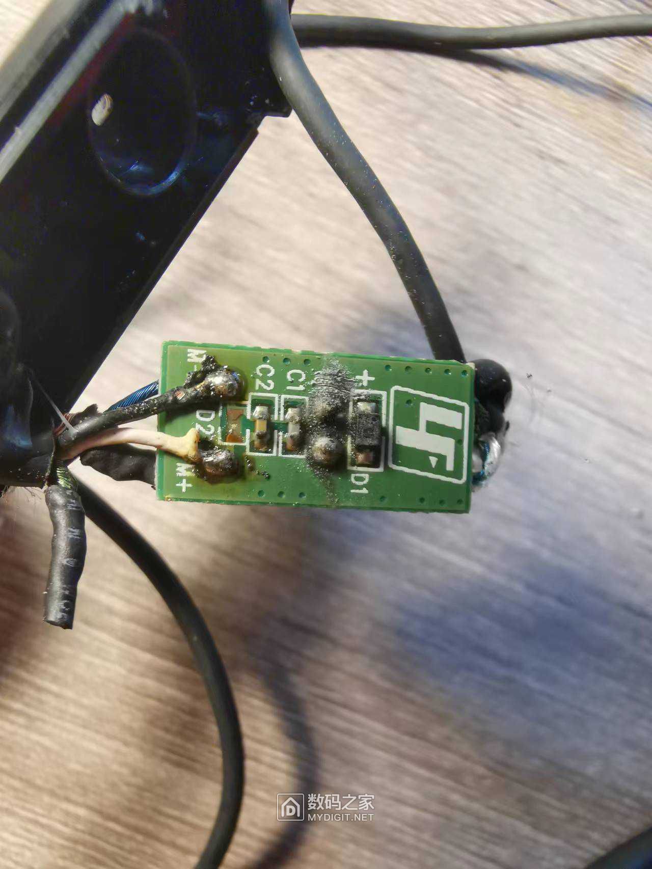

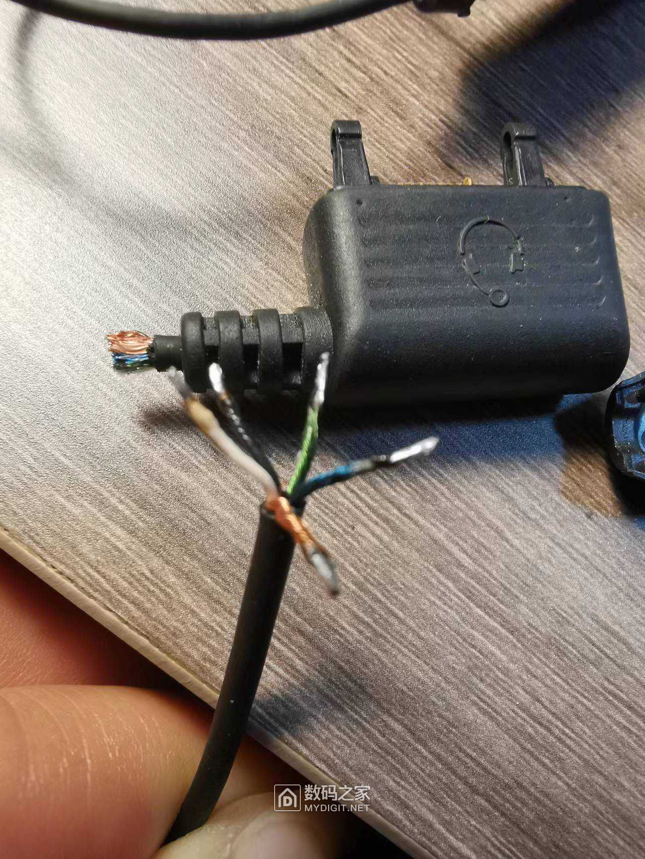

收拾房间找到这个索爱耳机,手感还是很不错,没手机来试用了,剪线,以后换插头(在想是换typec接头还是3.5通用接头),剪开竟然是5线,而且这耳机也不带线控,算了,先看看接线吧……

发表于 2022-8-24 14:31:10 | 显示全部楼层
话筒接地线应该是单独走的,常见3.5插头的就借耳机地线了,所以是4根

老化应该还不会吧,我现在已经换上typec接头了,效果还是很不错,接线嘛,自己拆开测量的,我这的是:
白和黑为话筒的正和负,蓝绿为+R+L,金色为公共地,
