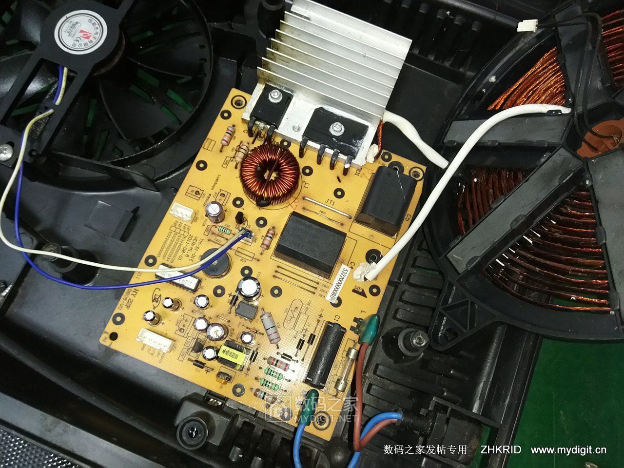

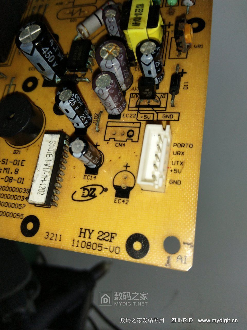

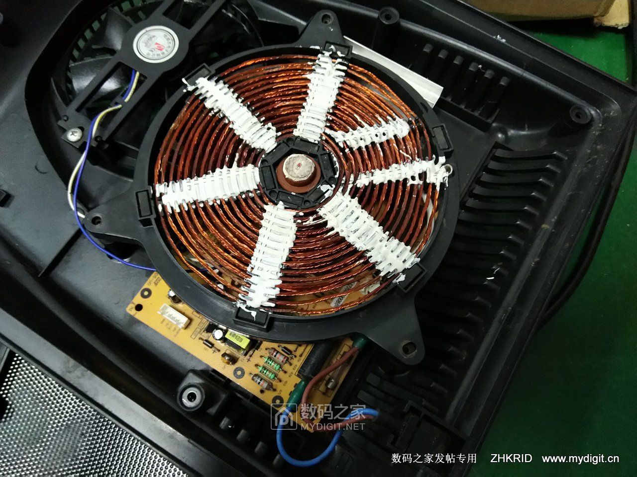

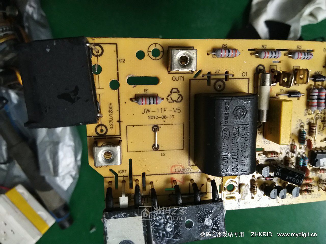

这只美的电磁炉前段时间折腾了铜线盘,突然有一天炒菜炒到一半,就打嗝了

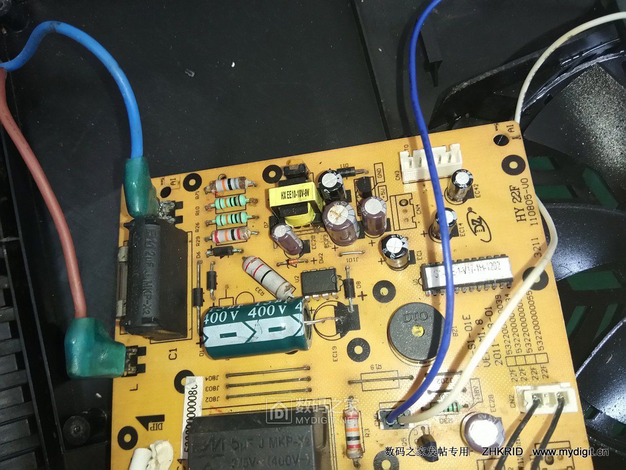

打开通电,发现风扇一抖一抖的,蜂鸣器发出长短不同的嘀声,像是电源打嗝

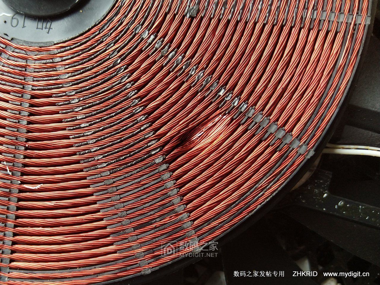

铜线盘特写
主板

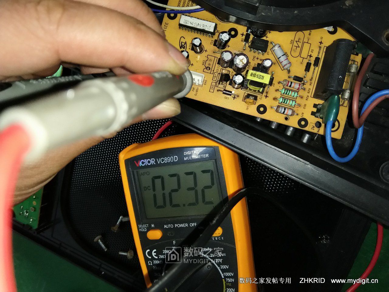

测量5v,只有2.3v左右变化,

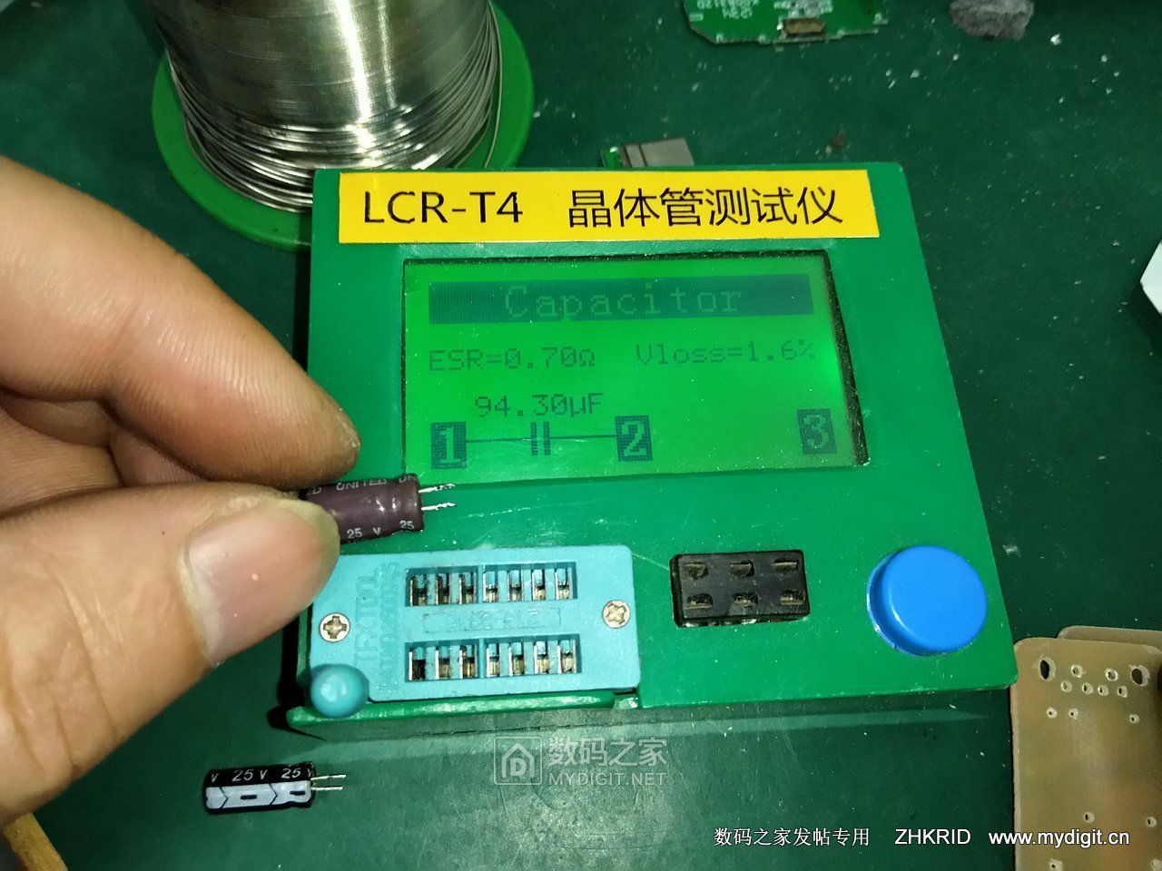

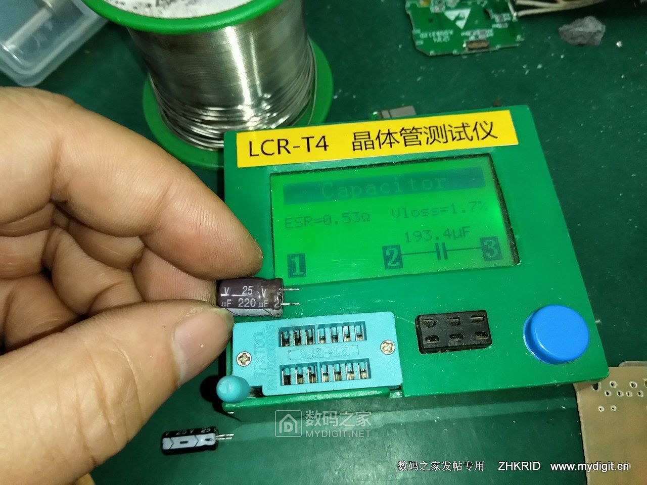

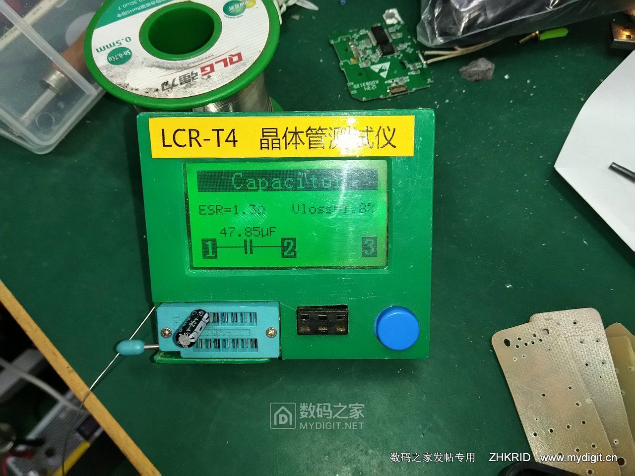

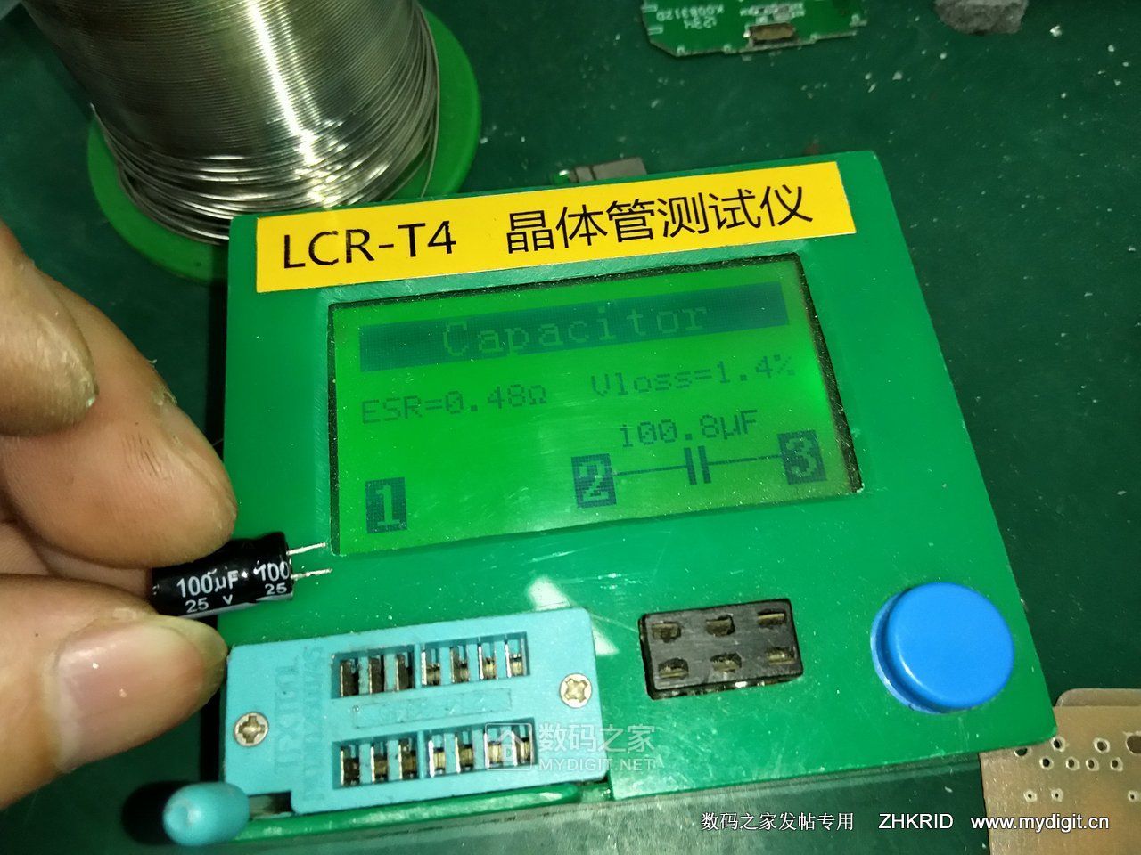

拆下18v和5v相关的电容检测 都正常的,最后直接外接18v直流电,可以正常开机,能听到长声的嘀

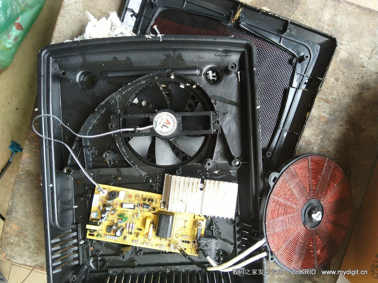

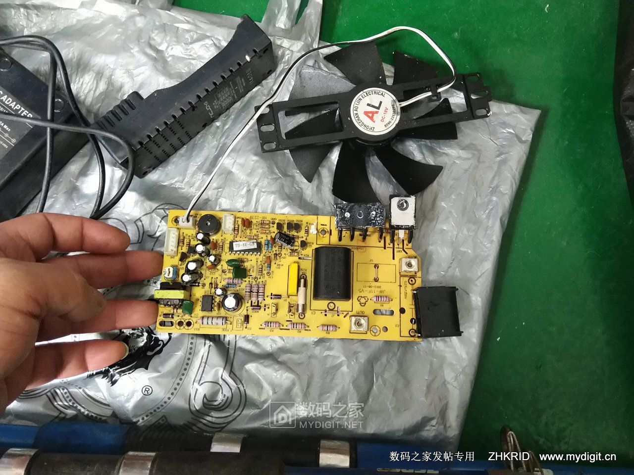

今天找大叔了,问有没有电磁炉电路板,老板指着角落说那有两个,你自己拆吧,我找了个起子,拆了一只油锅里捞起来的
线盘很大,看上去像是单层的
刮了下,果然是铝的

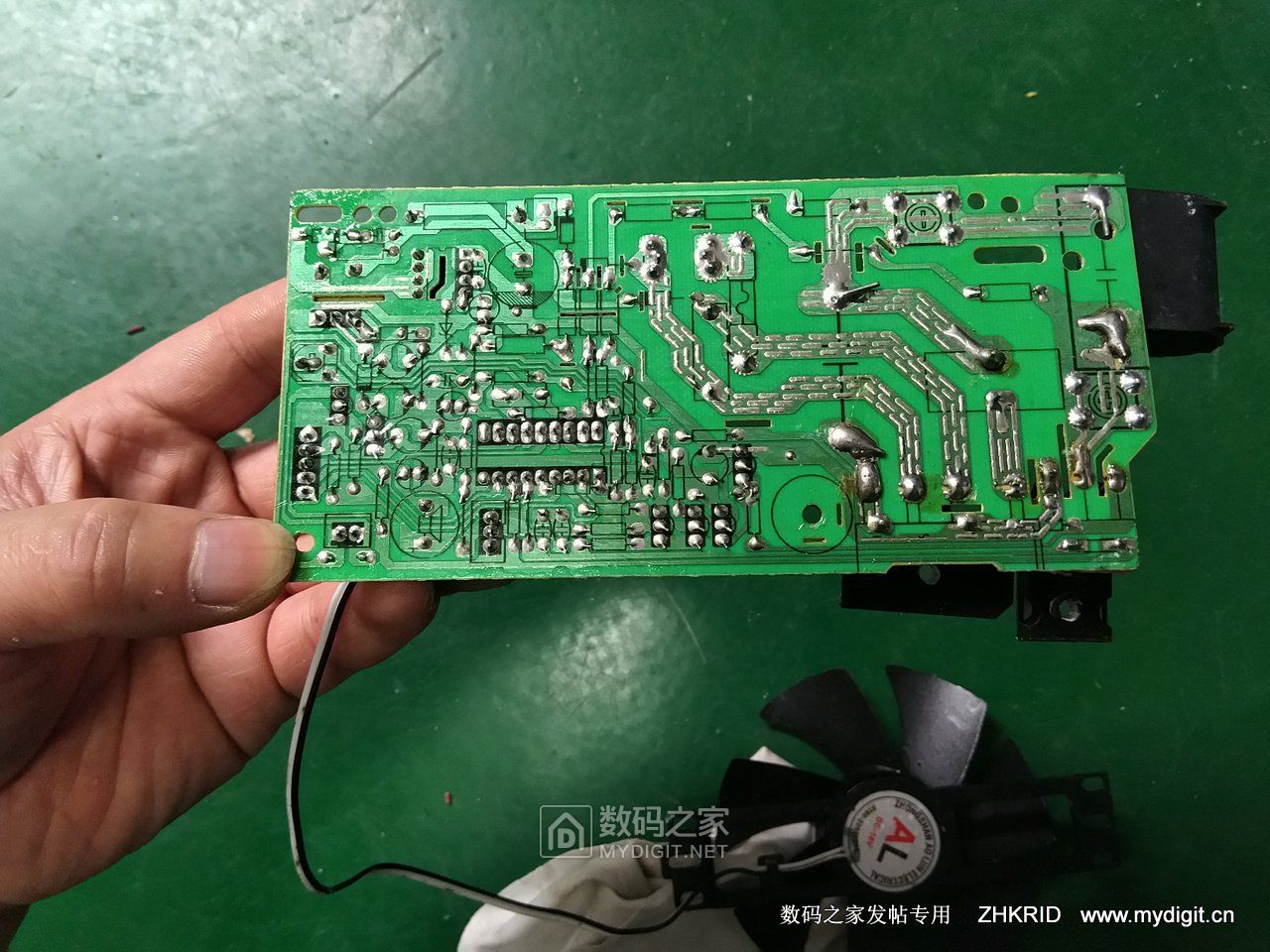

拆回来的主板
输入端的电感变成了一根跳线
背面

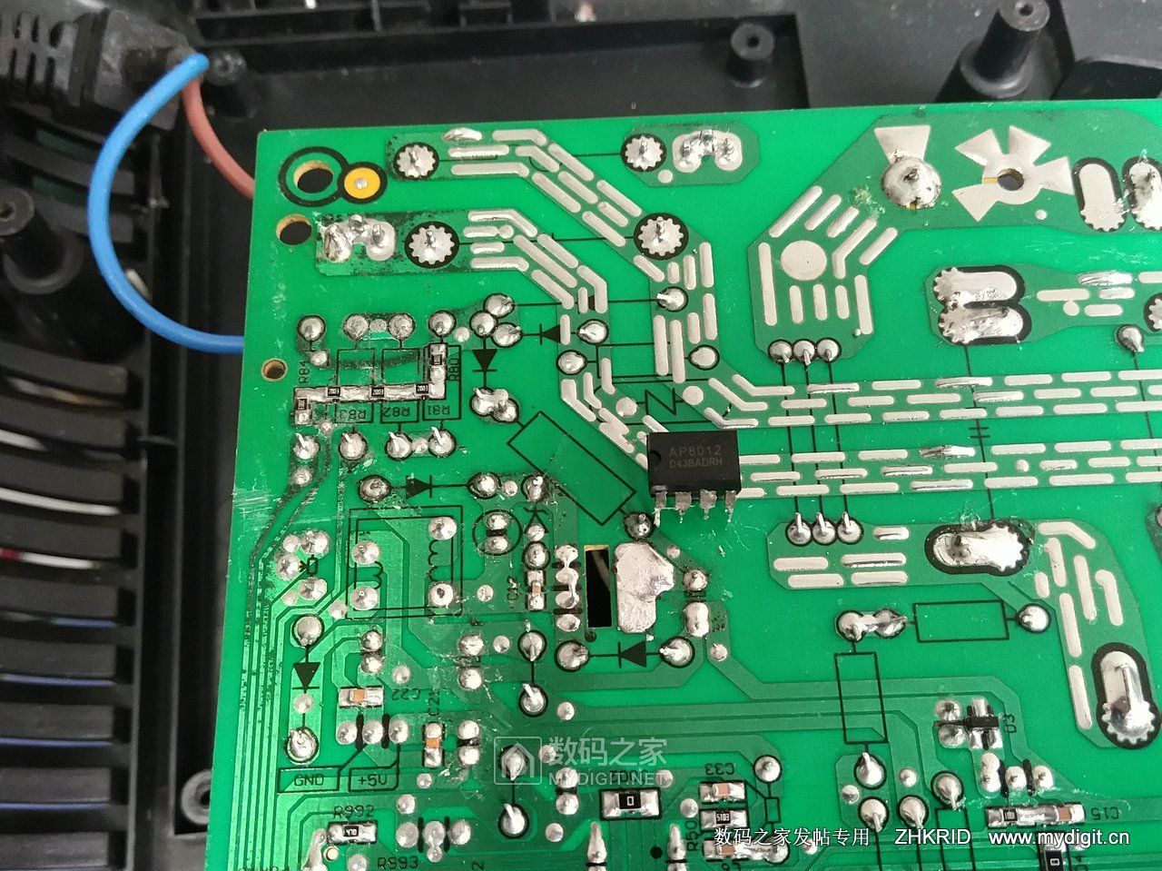

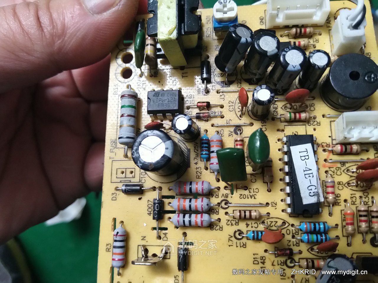

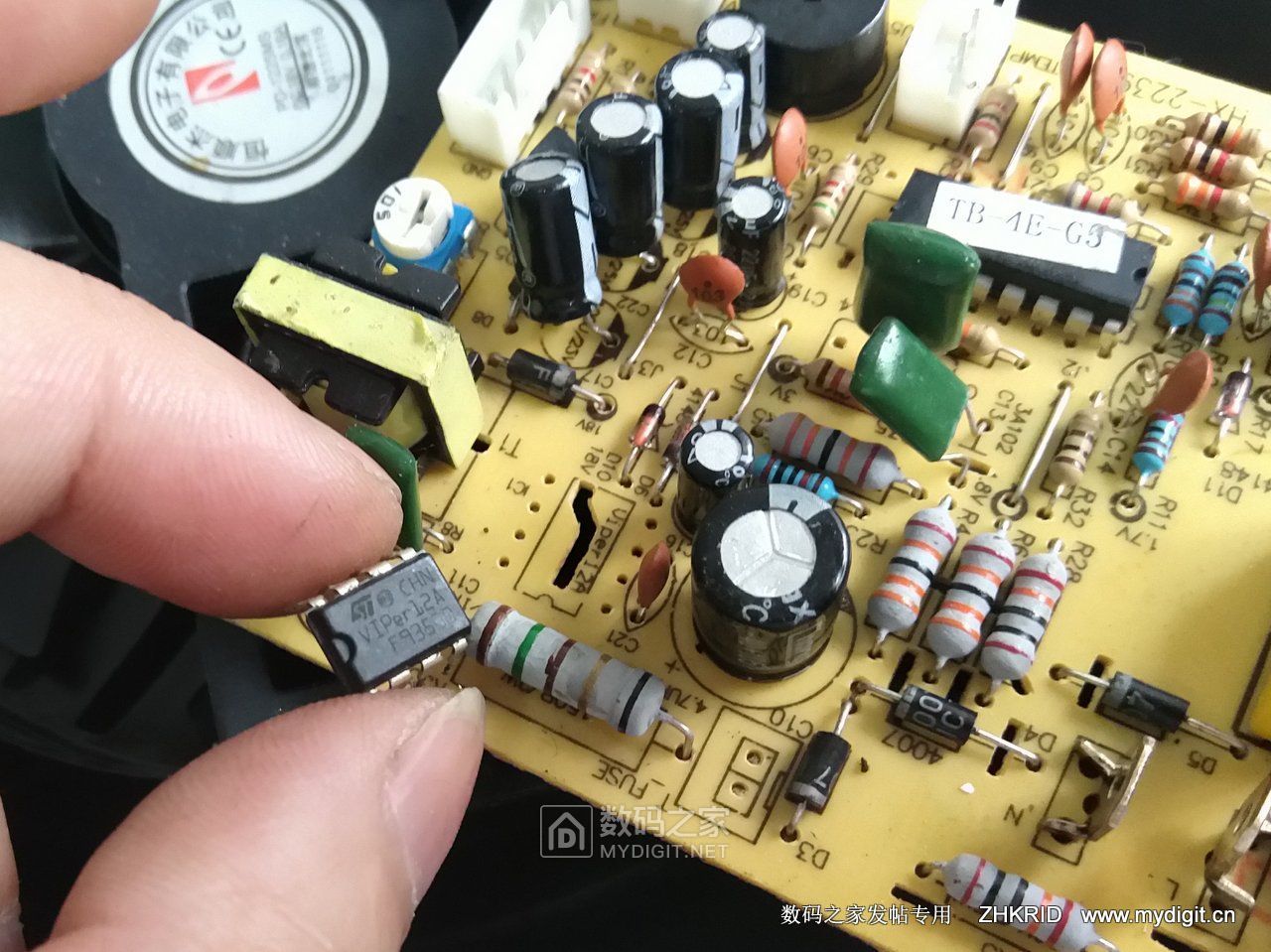

vrper12电源芯片
电源线输入用了螺丝压接,靠谱的

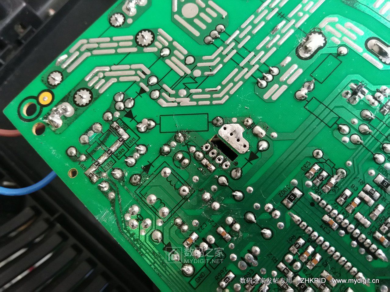

拆下芯片
这是美的的,疑似坏的芯片,也拆下
清理好焊盘

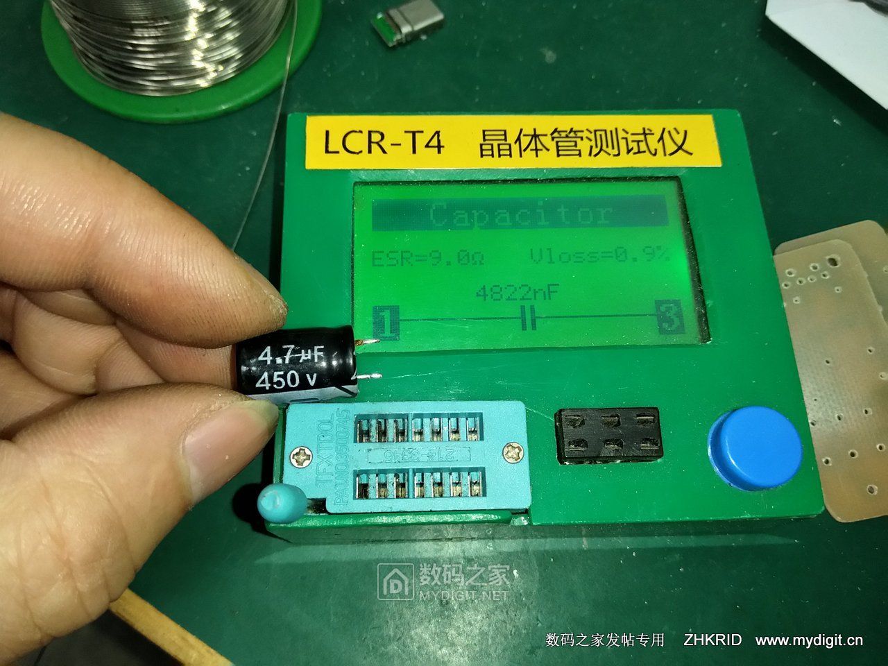

装上,那个400v电容内阻大了换了个

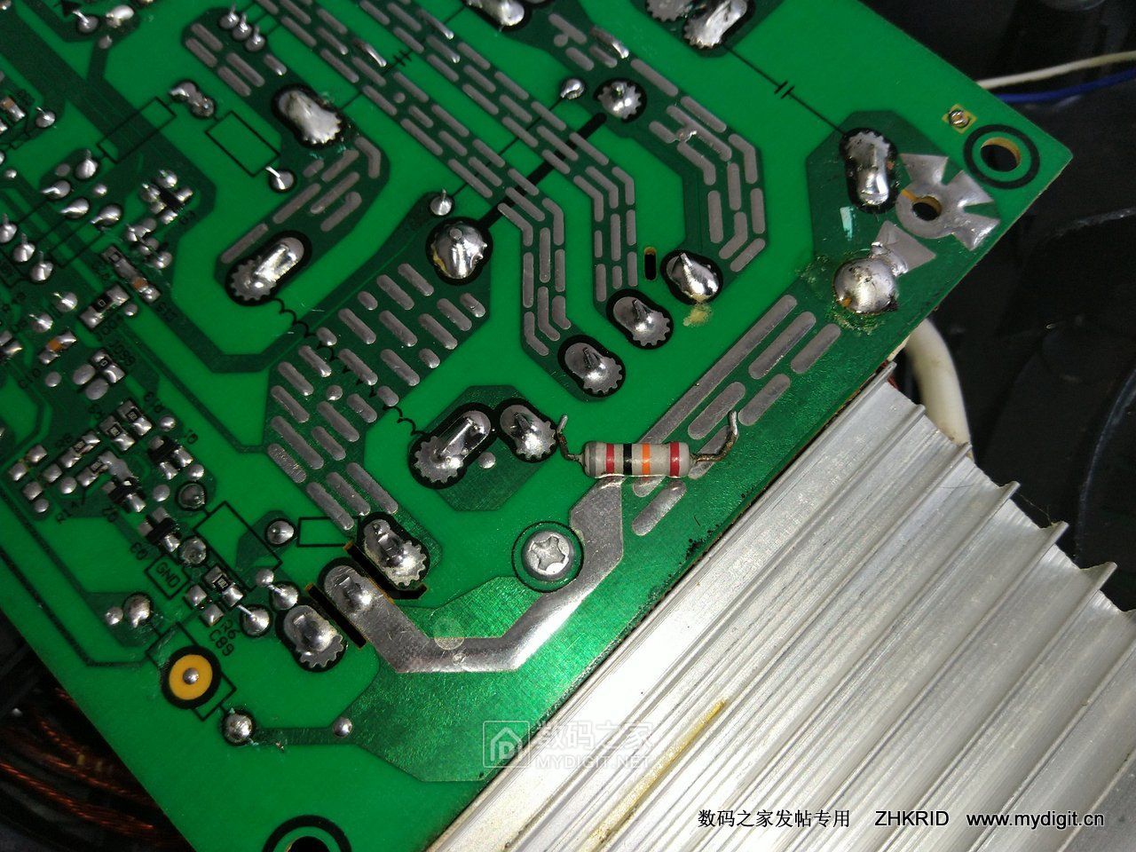

装起来后还是老样子,疑似电源打嗝,风扇一抖一抖,找了一圈发现这个820k电阻挂了,找了一个680k和一个150k的串联代替,装后后故障依旧,
再次用外接18v试机,能正常开机,一直嘀,嘀,嘀,疑似没锅的报警声音,找了块大铁板放上,不加热,继续嘀嘀嘀,折腾半下午没结果,装起来吃灰

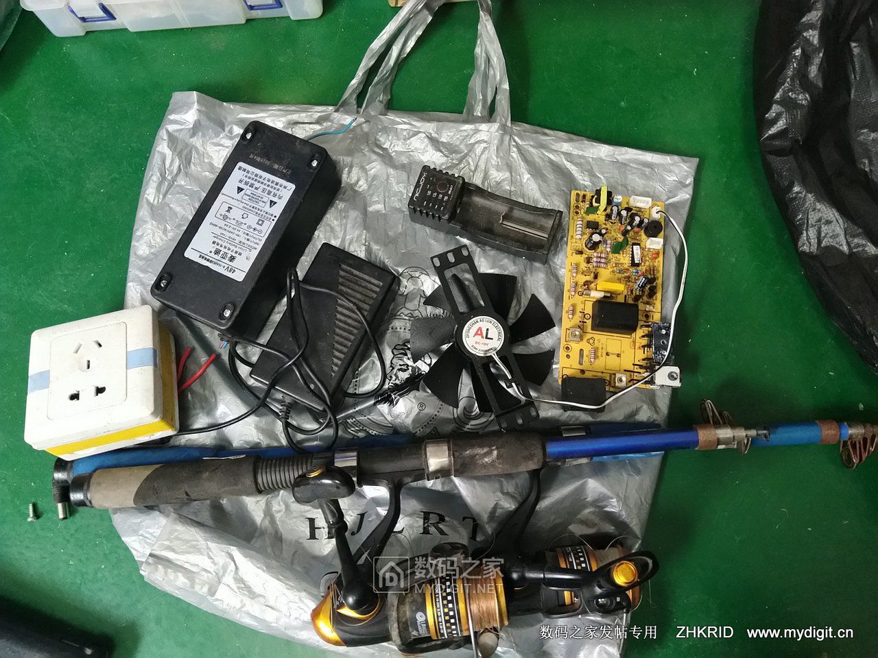

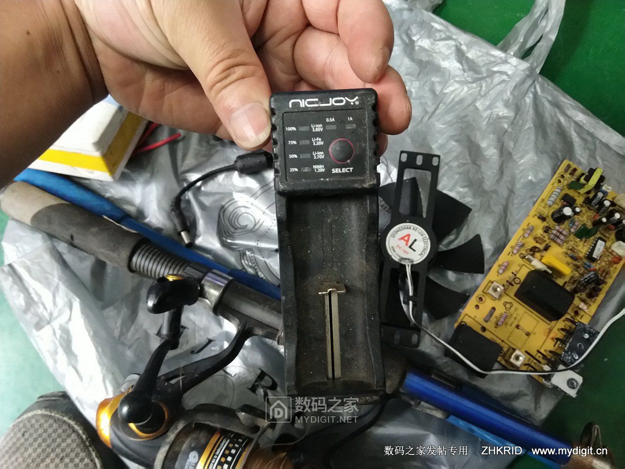

下面晒大叔那淘来的垃圾,以下垃圾15大洋+N个快递纸箱
12v电源一个
电瓶车充电器一个
貌似商城那个小号魅色的充电器
还有一条鱼..........杆

 楼主| 发表于 2019-4-29 09:00:22 | 显示全部楼层
miqi328 发表于 2019-4-29 08:20
我分析还应该是电源相关电路有问题,本应该输出5V的电源只有2.3V,那肯定不对呀,一是电源本身的问题,二是 ...
电源问题外接可以解决,不加热问题找不到原因,这板子上好多电阻二极管都烂脚了,越看越糟心
 楼主| 发表于 2019-4-29 08:58:06 | 显示全部楼层
花生仔 发表于 2019-4-28 23:17
不接线圈看看18V 和 5V 是否正常。
另外,两只大黑电容也查一查容量。
供电问题好解决,外接18v就完事了,不加热才是大问题
 楼主| 发表于 2019-4-29 08:57:27 | 显示全部楼层
cptw2006 发表于 2019-4-28 22:47
额,那个线盘你刮了是铝的么?看着确实像铜的,因为铝的一般不会做这么细,都会搞的比较粗的,我有一个美的 ...
一般一来讲,线细的是用铜,但是这只例外
发表于 2019-4-29 08:47:11 | 显示全部楼层
查查5V和18V电源滤波电容!

发表于 2019-4-29 08:20:55 | 显示全部楼层
我分析还应该是电源相关电路有问题,本应该输出5V的电源只有2.3V,那肯定不对呀,一是电源本身的问题,二是5V用电电路的问题(这个问题的可能性大)。

发表于 2019-4-29 04:54:41 来自手机浏览器 | 显示全部楼层
是不风扇有问题拉低了电压

发表于 2019-4-28 23:17:08 | 显示全部楼层
另外,两只大黑电容也查一查容量。

发表于 2019-4-28 22:47:13 | 显示全部楼层
额,那个线盘你刮了是铝的么?看着确实像铜的,因为铝的一般不会做这么细,都会搞的比较粗的,我有一个美的的电磁炉线盘跟那个看上去是一样的,但是是铜的
