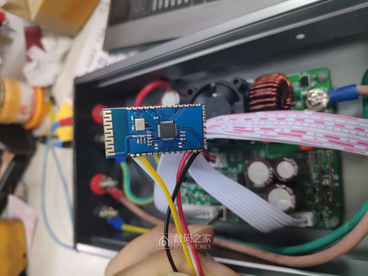

前几天看看坛友kyhwhb的帖子https://www.mydigit.cn/forum.php?mod=viewthread&tid=26320,心动了,感觉有时候调试时,手机更方便一些。正好手头上有一个dell笔记本的拆机蓝牙模块,查了网上的资料,不支持透传功能。没办法,转战深水宝,深水宝的蓝牙透传模块太多了,不知道怎么选,利用深水宝的图片搜索功能,找到一家8块6包邮的,和坛友的模块完全一样的,收到后,先用usb转ttl模块设置一下模块的名称,匹配密码和波特率。

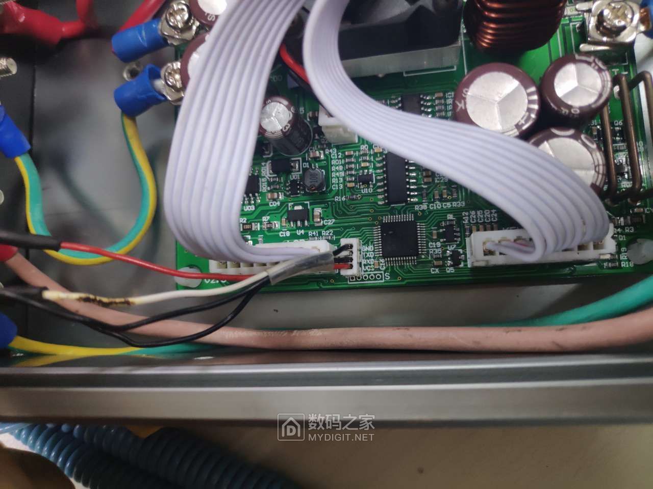

这个线是手头找的,找了好久,本来想网上一起买的,因为不知道这个叫什么名字,无从下手
左边是RX和TX,右边是电源,这个还可以搞个指示灯出来,显示蓝牙的状态
金属的外壳,本来还怕信号不好,结果无什么影响

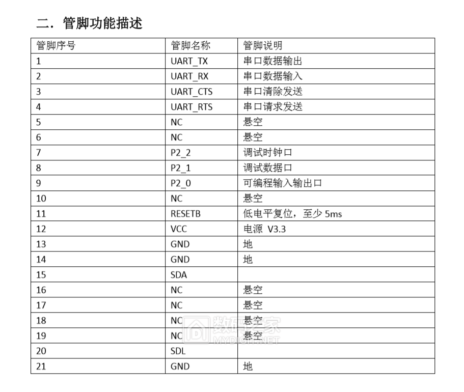

附上模块的datasheet
