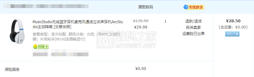

现在数码之家的积分好难啊,还是写篇原创稿子,求各位大大打赏点积分吧。     最近一直用csr8645的小耳机,塞得耳朵疼了,想试试包耳的耳机,宝上找了找,发现这货,whitelaber NACstudio M100。据说外贸库存,网上已经卖了一段时间了,挺火,估计也快没货了,基本介绍就是蓝牙4.0,aptx,anc降噪,nfc快连,感觉像是csr8645的,但翻了N多的评论,也没有说是啥芯片的,好奇,30块,拿回来玩玩。到家即拆。
在我写完这篇文章,去确认收货时发现,他竟然涨价了,39.9元了。那就截图为证吧

 楼主| 发表于 2022-6-10 09:40:47 | 显示全部楼层
dvd15 发表于 2022-6-10 08:42
查了下,他家店铺从3月份就是39元了,价格平稳,没有涨价也没有跌价
https://img.mydigit.cn/forum/202206/07/145731w2hqszqepi4rfcxg.png
第一张截图就是实际交易图呀,就是29.9元,6月初的交易
